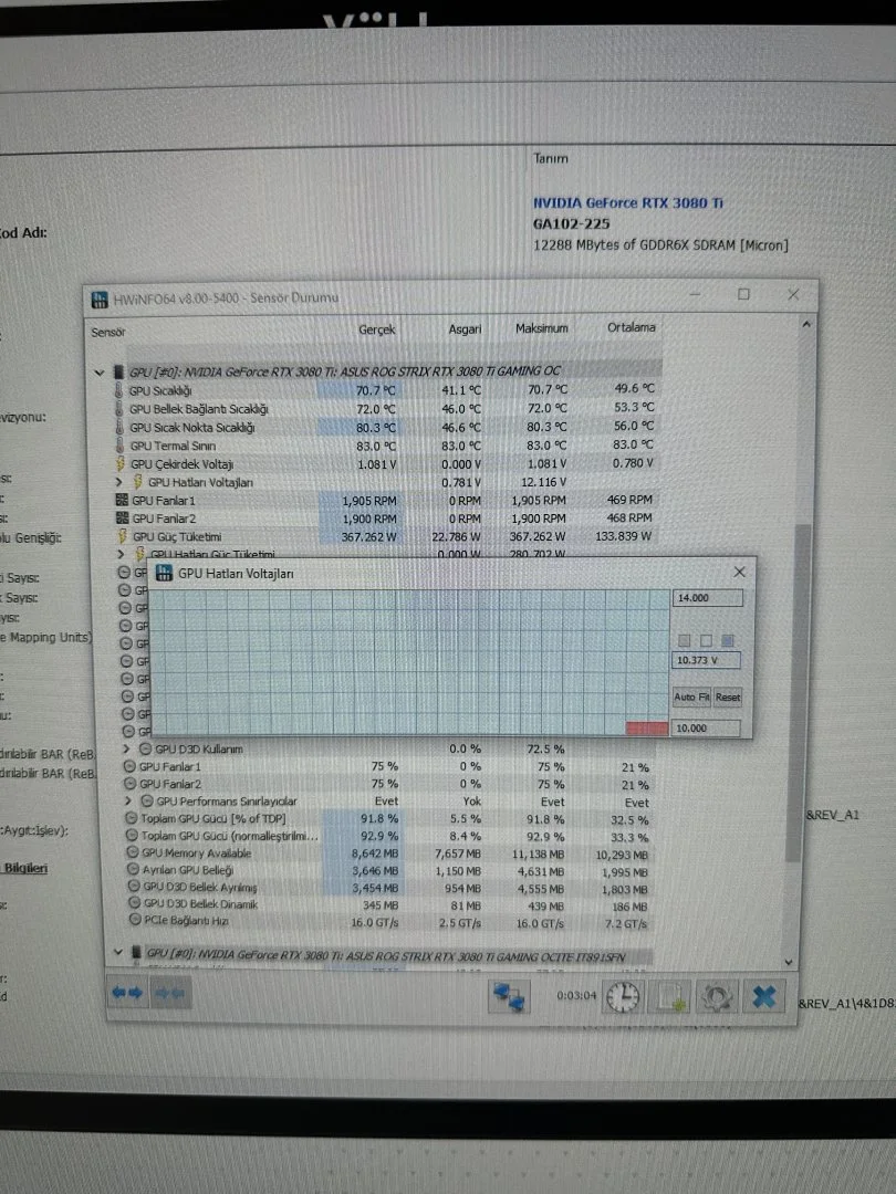

Pek anlayamadım ben isterseniz bir de siz bakın.
    291,7 KB · Görüntüleme: 86

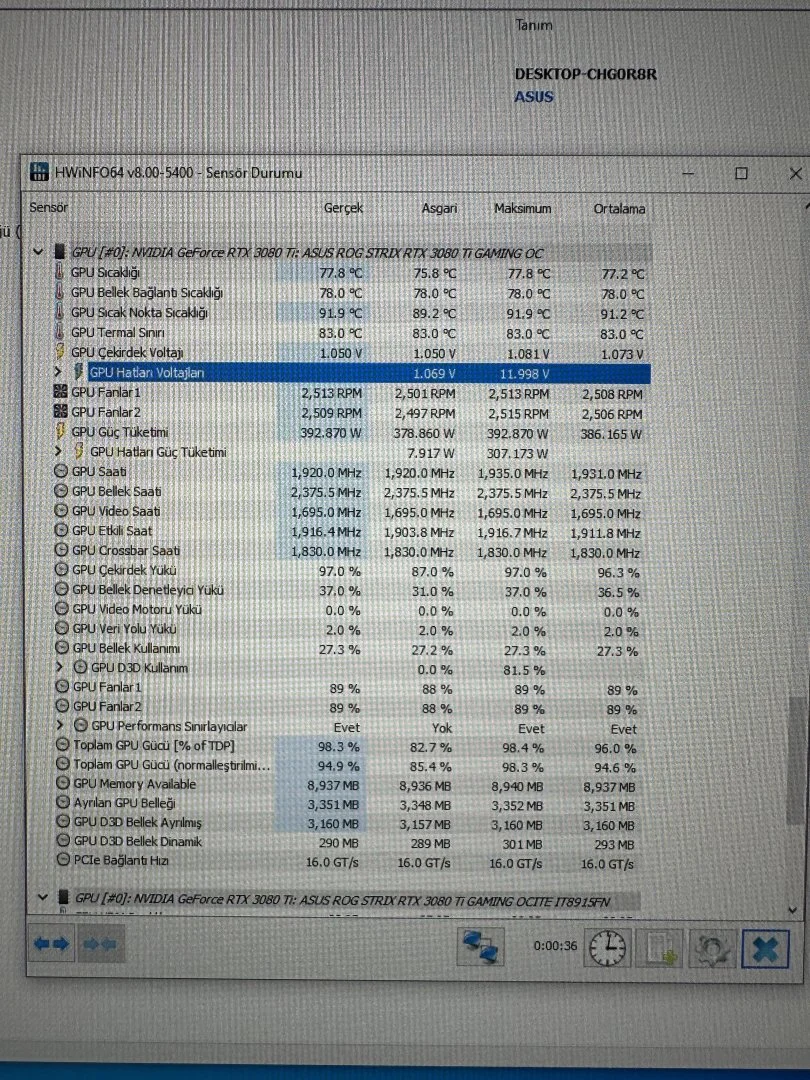

"GPU hatları voltajları" sekmesini açıp öyle atabilir misiniz ekran görüntüsünü? Gerçek zamanlı olarak görelim.
Bir de anakart sekmesi için de ekran görüntüsüne bakalım. Voltajlar için. Yük altındayken yine.
Umarım doğru yeri atıyorumdur.
    159,6 KB · Görüntüleme: 76
