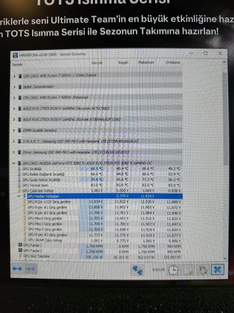

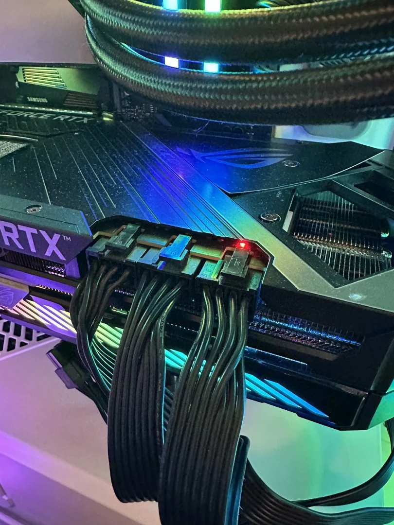

Merhaba benim bir sorunum var sizlerden yardım almak istedim. FC24 oyununa girdiğimde ekran kartının güç ışıkları kırmızı şekilde yanıp sönüyor. Biraz araştırma yaptım PSU bozuk olabileceğinden bahsettiler. PSU değişip yeniden denediğimde ise yine aynı sorun devam etti. Sonra ekran kartını da değişip test ettim aynı marka model ile yine sorun devam ediyor. Bu sorunun çözümü yok mu? Yardımcı olursanız sevinirim şimdiden teşekkürler.
Sanırım bu artık
    118,2 KB · Görüntüleme: 118
Sanırım bu artık
Evet tam olarak bu. Voltajlarda saçma bir düşüş var ama anakart sensörleri zaten her daim doğru reading yapamıyorlar. Programlar ile voltajlara bakmak yanıltıcı olabiliyor ama elimizden gelen en iyi şey bu. Şu voltaj değerlerinde düz olarak red light almanız anormal değil. Sorun yoksa kullanmaya devam edin, sistemde kapanma oluşturacak kadar bir düşüş söz konusu değil.
Yani PSU bozuk mu oluyor sonuç olarak ne yapabilirim?
Hiçbir şey. Sorunun PSU kaynaklı olmadığını zaten PSU değiştirerek öğrenmiş oldunuz. Sorunun neler olabileceğini de ilk sayfadaki mesajımda detaylıca yazdım.
Sistemde bir problem fark edene kadar kullanmaya devam edin. Eğer bir glitch sonucu oluşan, yani yanlış reading sonucu oluşan bir red light ise, üreticinin çıkardığı yeni VBIOS'lara bakıp onu karta flashlamak sorunu çözebilir. Ancak sorun şu an ne bilinmiyor, PSU'nun kendisi olmadığına eminiz artık.
Şu an çalışan şeyi de kurcalamaya gerek yok, sistemde bir problem fark edince haber verin ona göre çözüme gidelim.

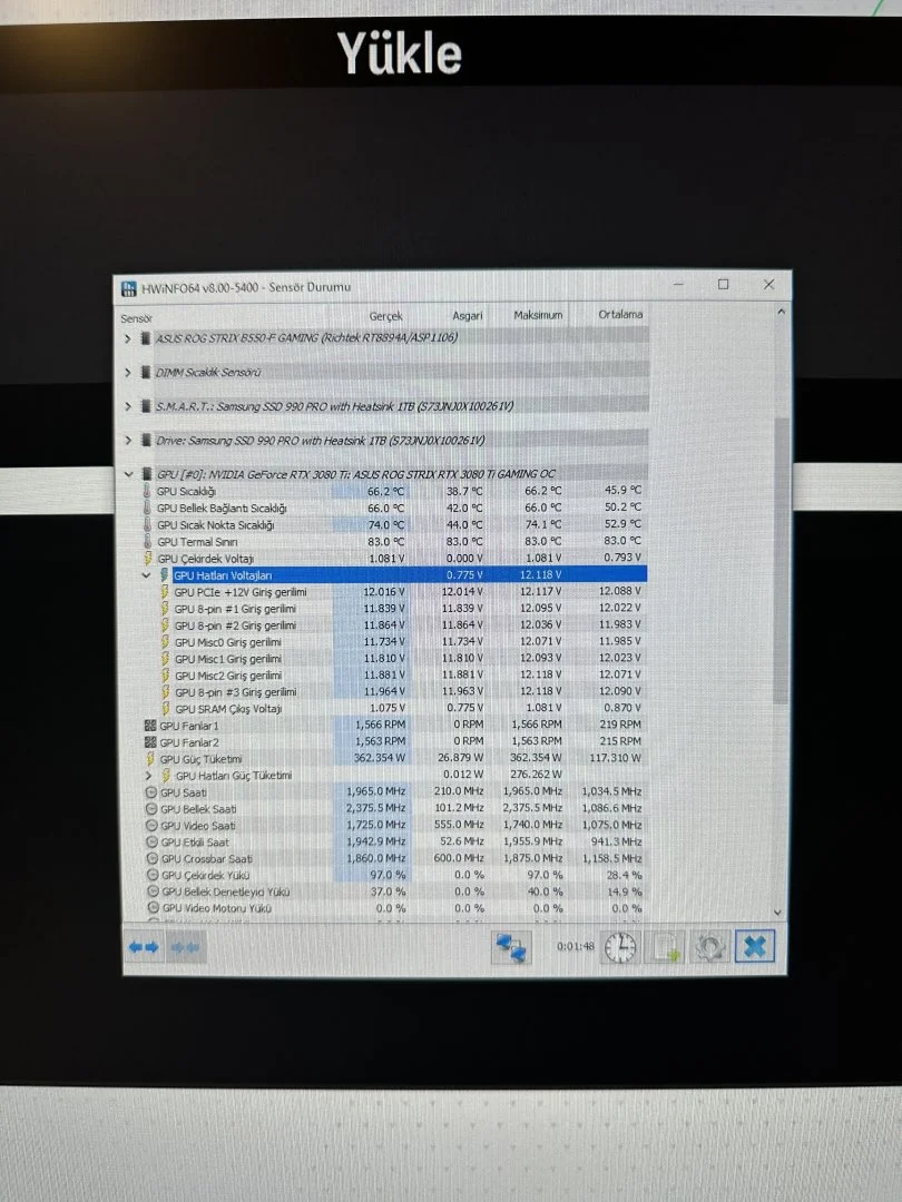

Merhaba bugün arkadaştan 1000W bir PSU aldım Gold sertifikalı. Ekran kartı 8 pin girişini hepsini tek tek taktım. Şu an oyun içi değerleri bu değişiklik var mı sizce.
    139,8 KB · Görüntüleme: 113
Rica ederim. Red light yanıyor mu?
Voltaj aralığı yine kötü. Ya VBIOS'ya da kartın VRM'lerde bir problem var. Sorun oluşturacak kadar bir problem söz konusu değil.
