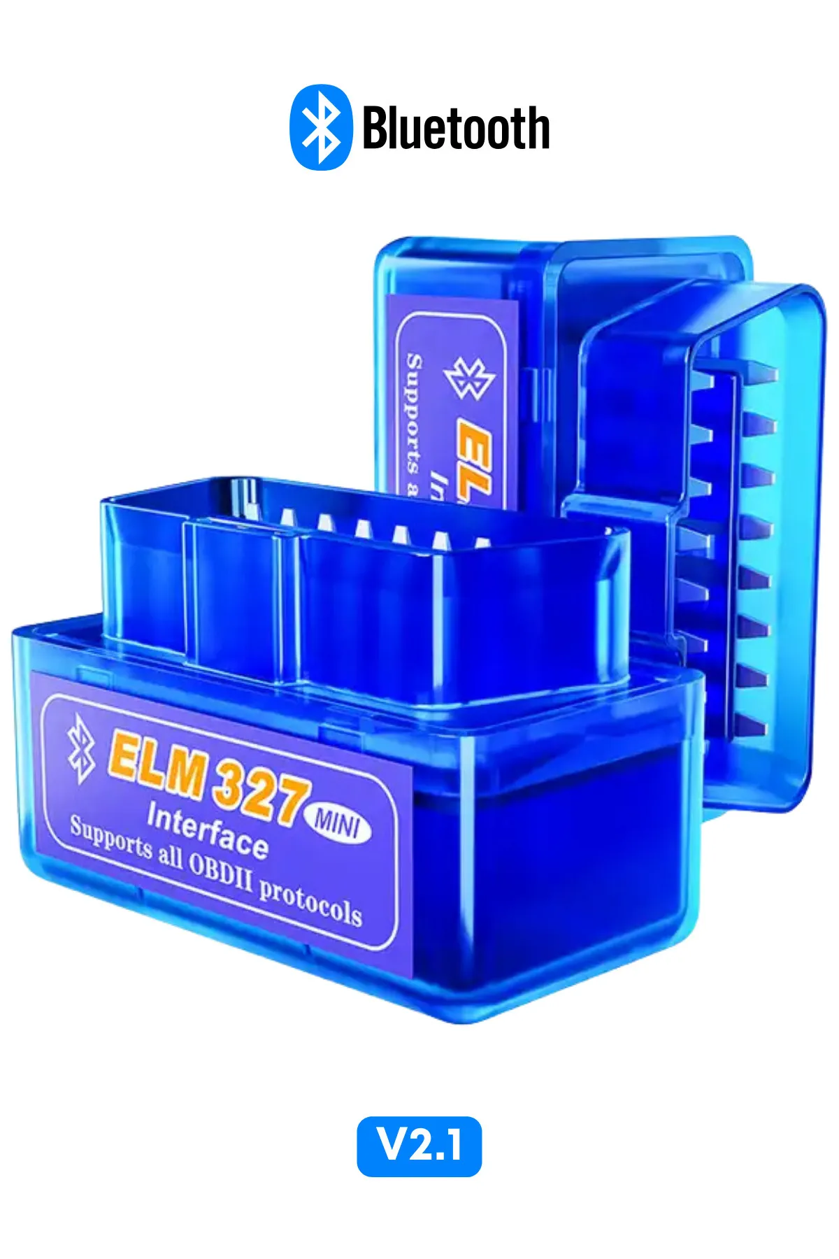

ELM 327, OBD 2 arayüzünü destekleyen motor verilerini okuma ve çok kısmi şekilde yazma işlemini gerçekleştirebilen diagnotistik cihazıdır. Bu cihazla aracınızın potansiyel olarak çıkmış ve çıkabilecek arızalarını görme imkanını sağlarsınız. OBD 2 de aslında bir soket tipidir. En yaygın kullanılan protokol de ISO 15765-4'dür. OBD2 portu da, hemen hemen 2008 ve sonrası cogu aracta bulunur.
ELM 327'nin ana görevlerini şöyle bir sıralayacak olursak;
Motor hata kodlarını / DTC okuma.
ECU verileri okuma
TPMS okuma
Gerçek zamanlı sensörleri okuma (RPM, AFR, O2 Bank, MAF, gaz kelebeği konumu)
Şanzıman / Gaz Adaptasyonlarını sıfırlama (Her araç için geçerli değildir!)
Motorların kısmi zamanlama özelliklerini değiştirme (CVVT, i-Vtec, VVT-i) / Doğrudan performans artışı sağlanabilir, o da başka bir konunun bilgisi.
ELM327 tercihini nasıl yapalım?
En ucuz ELM327'ler genelde V2.1 adında satılanlardır. Temelde aynı işleri görebilir ama emin olmak adına V1.5 sürümünü almak daha iyi olacaktır.
ELM327'i aldık, şimdi bizi ne bekliyor?
ELM327'yi aldıktan sonra en yaygın olan uygulamayı, Torque Pro'yu deneyebilirsiniz. Motordaki arıza kodlarını görmenizi, anlık veri akışını ve ekstra pluginler ile daha da veri görmeyi deneyebilirsiniz.
Benim önerim Car Scanner uygulamasını ücretli olarak satın almanızdır zira hem güncel hem de daha kolay.
ELM327 neler yapamaz?
ELM327 çoğu zaman doğrudan aracınızın ABS ve AirBag sistemine ulaşamaz. Dolayısıyla kurnazlık yapıp oradaki arızaları bu aletle kaldıramazsınız.
ELM327 motorunuzdaki arızayı silmez, aracı limp moddan kaldırmanıza yarar.
Eki Görüntüle 168021
