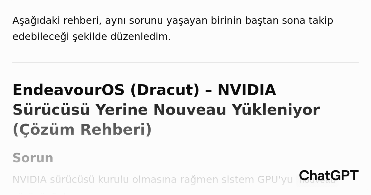

Arkadaşlar merhaba, çözümü ChatGPT ile bulduk :)
