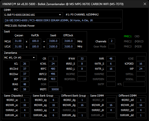

Bellekler, EXPO ayarlarını birebir aynı şekilde girdiğimde stres testlerinden geçiyor (Testmem5 90 dakika, Prime 95 Large FFTs 3 saat). Windows'u yeniden başlatınca siyah ekran hatası alıyorum ve sistem sürekli reboot sarmalına giriyor. Böyle bir durum başınıza geldi mi? Çözümü için nasıl bir yol izlemem gerekiyor?
6000MTs civarında sistem hemen boot ediyor normal koşullarda, eski RAM lerde 7600 civarında 55-60 saniye sürüyordu boot süresi, MCR yi denemek amaçlı Auto bırakmıştım, normalde Enabled kullanıyordum eskiden.
İkisi disable kalırsa en stabil hali o olur. Günde 1 kere PC açılıyor zaten, 30 sn-1 dk sürmesi problem olmaz ilk açışta. Diğer türlü mavi ekran sorunları var MCR-PDM ikilisinde.
6000 UCLK=MEMCLK 2000 FCLK ve Nitro ayarları dediğim gibi deneyin, ZenTimings SS atarsanız bakarız bu ayarlardan sonra.
tRRDL yi değiştirmedim, geri kalanları aynen değiştirdim. 5 dakikayı geçti, devam ediyor test.
Hata tRP kaynaklı olabilir ya da tWTRS 4 olabilir. Tek tek denemek lazım, hata yoksa eğer tRP şüpheli olabilir. tRCD tRP 37 37 kalması çok da sorun değil açıkçası. En iyi ihtimalle 36 oluyor zaten, çoğu kit de açar.
İçeriye kadar gitmiştim, Test hala devam ediyor mevcut haliyle 23 dakikayı geçti, bekleyeyim mi bitmesini?
Beklemene gerek yok, dediğim şekilde dene, hata varsa şu anki haline geri dön. Uzun testi ondan sonra yaparsın.
@MAH0A A-Die olduğuna emin miyiz bu arada bu kitin, HWiNFO'da A-Die yazıyor mu?
