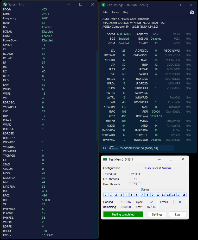

6000 UCLK=MEMCLK 2000 FCLK ve Nitro ayarları dediğim gibi deneyin, ZenTimings SS atarsanız bakarız bu ayarlardan sonra.
@MAH0A Böyle stabilse böyle kalsın, bir bak bakalım. A-Die ise 403 tRFC boot eder 130 ns problem olmaz.
Bu attığım gibi stabilse böyle kalsın. 30 dk hata yoksa eğer.
Yandan HWiNFO açık kalsın sensörler, onu da SS atarsın, RAM+CPU sıcaklıkları
Yine hata varsa 1.6 yetmiyor belli ki, 1.62 falan istiyordur CL26 için ama A-Die yapması gerekliydi, bakacağız

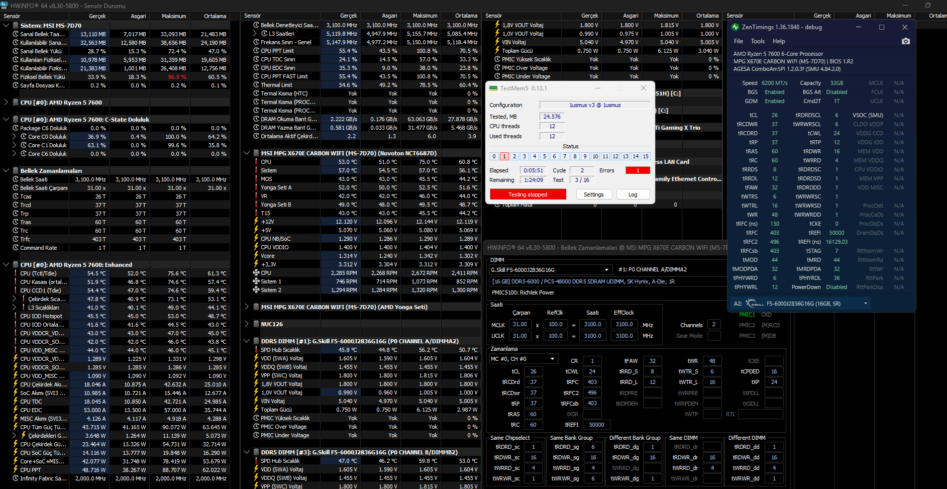

Belki de bellek kontrolcüm iyi değildir şans sonuçta. Bellek kontrolcüyle ilgisi var mı durumun? 6400 bile yapamadı sonuçta.
@Ayhan Dönmez 6. dakika hata verdi.
@MAH0A 1.62 VDD yapıp dene bakalım son kez, 1.45 VDDQ 1.4 VDDIO kalsın. 1-3-1 Nitro'yu 2-3-1 yapabilirsin bir de.
Bellek kontrolcü ya da VDD alakalı, ben de tam çözemedim. Deneme yanılma yapmak lazım.

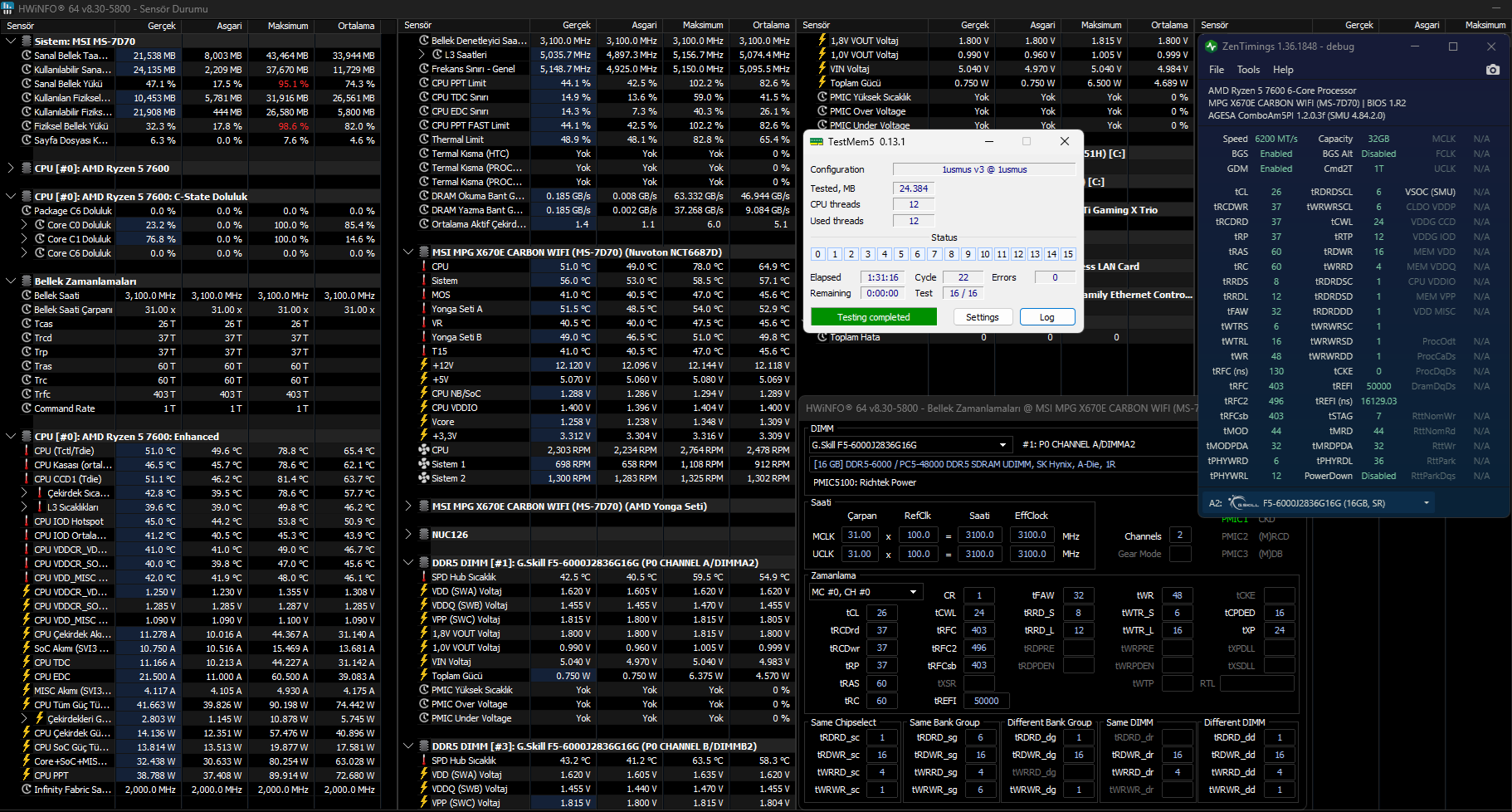

Nitro yu hemen mi değiştireyim önce VDD ye mi bakalım? Geri kalanlarda hiçbir yanlışlık yok, hepsini doğru girdim.
Tüm değerler
    351 KB · Görüntüleme: 42
1-3-1 Nitro da hata vermişti. 1-2-1 de de hata vermez mi?
Şu an dene, eğer hata varsa Nitro olduğu kesinleştir. Şu anki ZT görüntüsünü at bakayım. 1-2-1 şu an tek başına hata veriyor mu o önemli, tekrar bak. VDD 1.62 belki çözmüştür mevzuyu.
