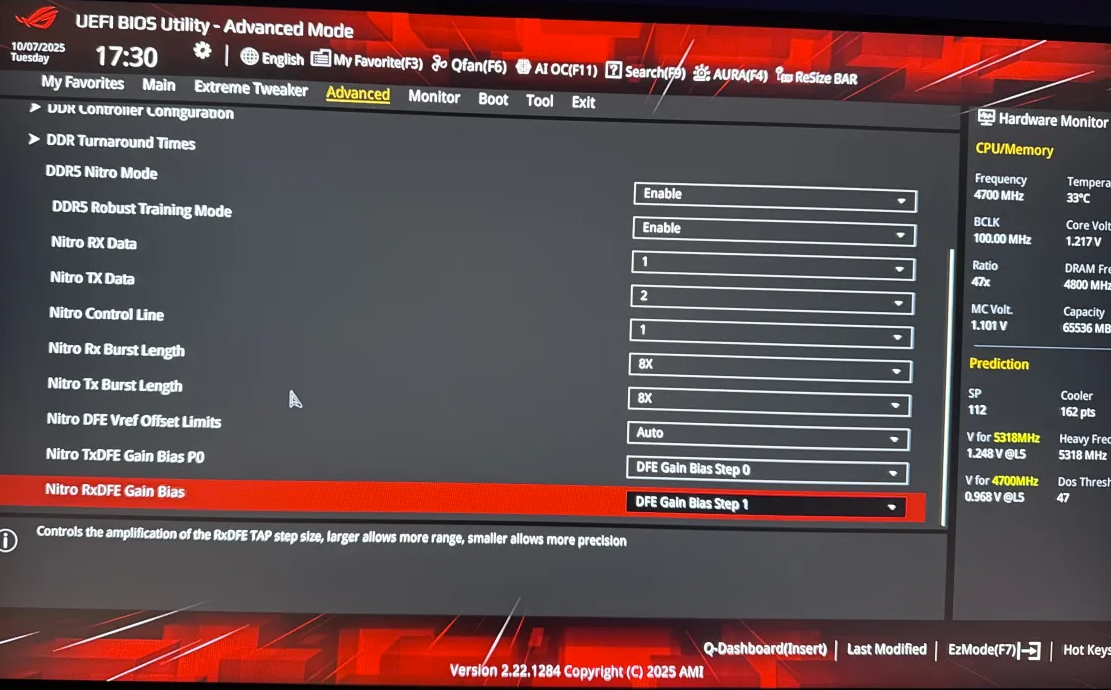

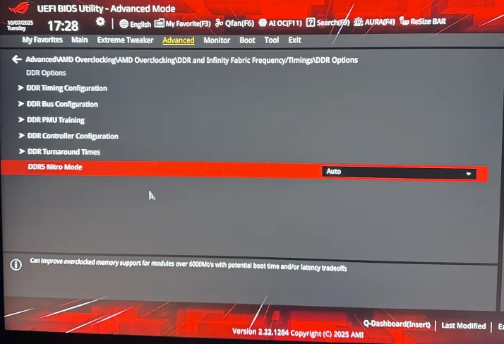

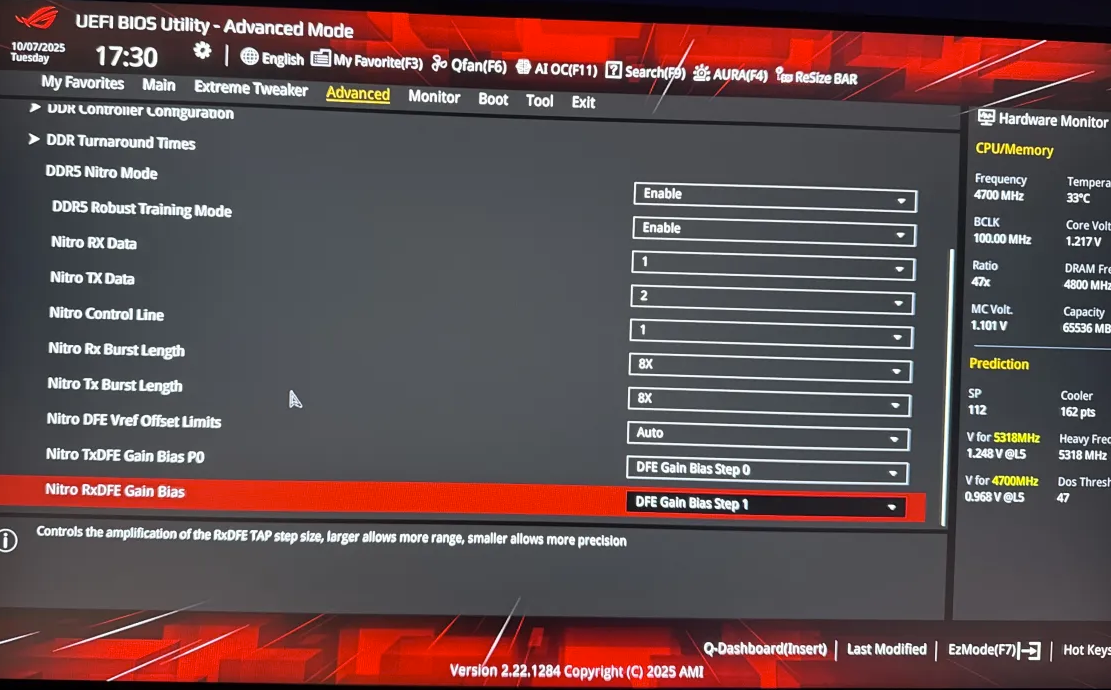

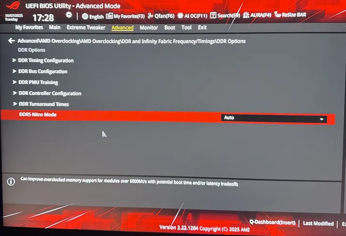

@Jezoo Nitro Enable edip bu şekilde ayarlar mısın? Bias sende yok, o kısmı boş bırak. Yine özet ekranı iletip sonrasında kaydedip çıkın.
Bu Nitro kısmı opsiyonel, yapsanız daha iyi olacaktır. Süreci olumlu etkiler. Ama sizin sorunun asıl çözümü Train algoritması Normal çekilmesi. İntel gibi Train edemiyor şu anda, başarısız AM5. Hynix harici problem var.

@Jezoo Nitro enable edip bu şekilde ayarlar mısın? Bias sende yok, o kısmı boş bırak. Yine özet ekranı iletip sonrasında kaydedip çıkın.
Bu Nitro kısmı opsiyonel, yapsanız daha iyi olacaktır. Süreci olumlu etkiler. Ama sizin sorunun asıl çözümü train algoritması normal çekilmesi. Intel gibi train edemiyor şu anda, başarısız am5. Hynix harici problem var.
Hemen yapıyorum hocam.
Orası hangi sayfa hocam bulamadım da.

Fotoğraftakilerin aynısını mı yapayım hocam?
Evet, birebir aynısı olması yeterli. Sonrasında özet ekranı iletin. Zen iletseydiniz kontrol edecektim, bu kısmı Zen harici kontrol edemiyorum.

Evet, birebir aynısı olması yeterli. Sonrasında özet ekranı iletin. Zen iletseydiniz kontrol edecektim, bu kısmı zen harici kontrol edemiyorum.
