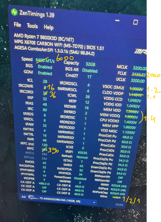

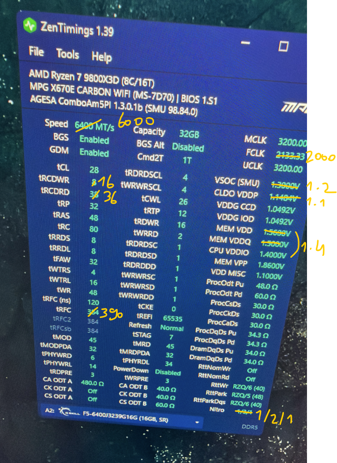

Arkadaşlar sistemim bu şekilde. Yapay zekâ ile birlikte 6000 MHz düşürdüm RAM zamanlamalarını falan yaptım ama gecikme yok. Ekte görsellerde gecikme değerleri vs. mevcut. Bunu nasıl düşürebilirim? Teşekkürler.

Bazı ayarları önden çok fazla sıktınız diye düşünüyorum, tPHYRDL mesela GDM açık 36 olmalıydı, o 34 yapıldı elle. Nitro 1x-1x yapıldı, onlar da 8x-8x olmalıydı. tRFC A-Die için sınır 120 ns, onu da 140 ns ayarlamak lazım en başta. VDDQ 1.5 mesela, bu da 6400 CL28-tRCD 38 için fazla; 1.4V yeterli. VDDP ve VDDG auto ilk etapta, her anakart ve CPU farklı voltajlarda iyi oluyor mesela.
Yani demek istediğim, daha CPU 3200 UCLK yapıyor mu, yapmıyor mu diye iyice test etmeden biraz ileri gidilmiş ki o zaman da işin içinden çıkamıyorsun. @Ayhan Dönmez hocam, vaktine sağlık, ilgileniyorsun üşenmeden ama biraz ağırdan almak lazım diye düşünüyorum.
Anakartta sorun var gibi, bu kartlar problematik. 6400 haricinde 6000'de de aynı sorun var. Ondan öncesinde 6000 ayarlamıştı. Boot sorunu vs. vardı. Tek sorun 3200 UCLK değil ki. Stabil veremiyor bu kartlar, ASUS'taki stabillik maalesef yok. Yoksa bu şekilde ayarlanmayacağını ben de biliyorum.
@33637 Düz 6000 CL28 ayarlıyoruz mesela, 3 gün sonra yine diyor ki birden sarı ışıkta kaldı. Anakart problemli ya da montajı sorunlu. Tekrar monte etmesini söyledim, tecrübesi olmadığını aktardı. Soğutucuyu fazla sıkmış olabilir mesela Boot problemi yapıyorsa ara ara. Testleri geçtiği halde bu tarz oyunda atma sorunları yaşıyor bir de. 6400 direkt olarak hata vermesi lazım eğer hiç açılamasaydı. 6000'de de Boot sorunu yapıyor. MSI alınmaz AM5'te, alacakların stokta kullanması lazım. %50 şans var, uğraşılmaz.

@Görkem5252 Clear CMOS yapın. Dahili grafik kapatıp düz EXPO açın. Sonrasında size en son ilettiğim 6000 CL28-36-36 profili geçirip kullanın bence. X3D için fark zaten biliyorsunuz ki az. Sıkıntı çekmeye değmez. Bu kartlar ile bu kadar. Uzun teste alacaksınız ya da, RAM Test Pro 300 dakika ayarlayın. Gece bırakın makineyi, o zaman belli olur.
