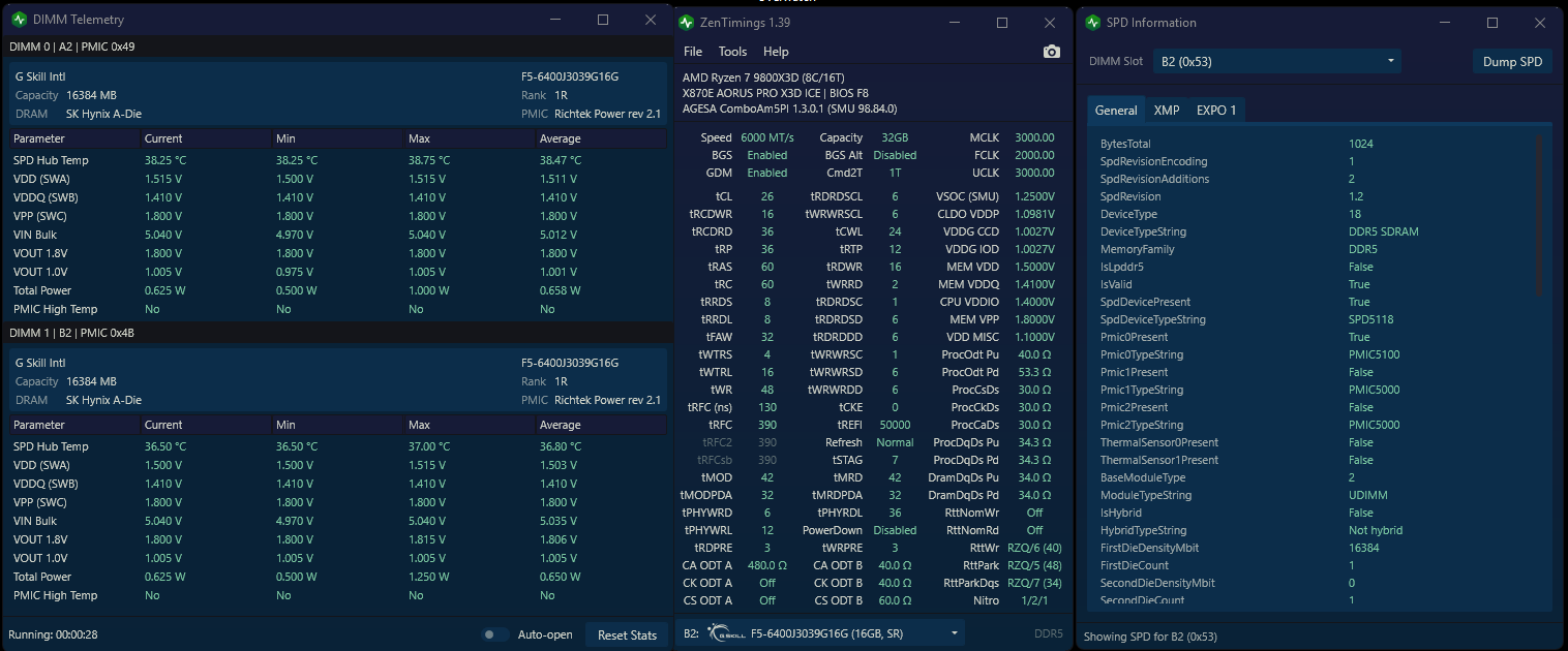

Arkadaşlar sistemim bu şekilde. Yapay zekâ ile birlikte 6000 MHz düşürdüm RAM zamanlamalarını falan yaptım ama gecikme yok. Ekte görsellerde gecikme değerleri vs. mevcut. Bunu nasıl düşürebilirim? Teşekkürler.

Böyle ayarla, All Core Negative -25 başla. CPU VCORE LLC-Load-line Calibration Mode 2 olacak. Uzun VT3 testi al.
-25 hata verirse -20 dene, VCORE LLC Mode 2 kalsın. VSOC olana elleme, o Auto kalacak. @Görkem5252
Size bunu öneririm, dün @Teknopatici'ye ayarlandı. 6000 CL26 son hali böyle olacak. Clear CMOS yapıp denersiniz. Integrated kapalı kalmalı.

Bu resimdeki değerleri aynen gireyim mi hocam?
CMOS sıfırlayıp dahili grafik kapatıp aynen girin. Ek bir ayar olmasın başka, PBO falan da yapmayın. Düz deneyin oyunlarda. Önemli olan sorunsuz kullanmak.
PBO yapacaksan +100/-20 falan kalsın, VT3 testi yapıp stabiliteden emin ol. Sende PBO oyun çökertiyor.

Anakartta sorun var gibi, bu kartlar problematik. 6400 haricinde 6000'de de aynı sorun var. Ondan öncesinde 6000 ayarlamıştı. Boot sorunu vs. vardı. Tek sorun 3200 UCLK değil ki. Stabil veremiyor bu kartlar, ASUS'taki stabillik maalesef yok. Yoksa bu şekilde ayarlanmayacağını ben de biliyorum.

Hocam, MSI kartta her şey tek tek denenmeli, gerekirse. Ben stabiliteyi anca böyle yakalayabildim. Mesela tRCD'yi tek değiştirdim, sonra tRP'yi. tRFC'yi ayrı baktım, vs. vs. Başka türlü zor. Baştan tüm timingler sıkılması evet stabil olsa büyük zaman katkısı sunuyor belki ama olmayınca da maalesef en başa sarmak lazım.
Bazı ayarları önden çok fazla sıktınız diye düşünüyorum, tPHYRDL mesela GDM açık 36 olmalıydı, o 34 yapıldı elle. Nitro 1x-1x yapıldı, onlar da 8x-8x olmalıydı. tRFC A-Die için sınır 120 ns, onu da 140 ns ayarlamak lazım en başta. VDDQ 1.5 mesela, bu da 6400 CL28-tRCD 38 için fazla; 1.4V yeterli. VDDP ve VDDG auto ilk etapta, her anakart ve CPU farklı voltajlarda iyi oluyor mesela.
Yani demek istediğim, daha CPU 3200 UCLK yapıyor mu, yapmıyor mu diye iyice test etmeden biraz ileri gidilmiş ki o zaman da işin içinden çıkamıyorsun. @Ayhan Dönmez hocam, vaktine sağlık, ilgileniyorsun üşenmeden ama biraz ağırdan almak lazım diye düşünüyorum.
Mesela bende Nitro 8X 8X olarak ayarlı, sonradan Auto olarak bıraktım. 1X ile zorlamadım bile. PBO'yu önden kapattım. 6000 MT/s deniyorsam kesinlikle önden FCLK basmam, 2000'de kalsın. Yani olabilecek her şeyi elimine etmek lazım. Başka türlü gerçekten çok uğraştırıyor ve yoruluyorsunuz.
@Görkem5252 son durumu paylaşır mısınız? En son nasıl denediniz? Stabil mi, değil mi? PBO iGPU vs. hepsi kapalı mı? LLC ayarınız ne durumda? Yani göremediğimiz ayarların durumunu da yazabilir misiniz?
Mesela ben de Nitro 8X 8X olarak ayarlı, sonradan Auto olarak bıraktım. 1X ile zorlamadım bile. PBO'yu önden kapattım. 6000 MT/s deniyorsam kesinlikle önden FCLK basmam, 2000'de kalsın. Yani olabilecek her şeyi elimine etmek lazım.

MSI çok problem, ayar kabul etmiyor bu kartlar. %1 instabilite olsa dahi ayarlanamaz. Konu özelinde de tekte ayarlanması gerektiğinden imkansiz oluyor. Sende de 6000 üzerini açıp da stabil edemedik zaten. Tek sorumlu IMC olmayabilir.

Orası öyle hocam. 6000 üzeri benim işlemci kaldırmıyor net. Anakart sebepli olduğunu düşünmüyorum şu aşamada. Yeni işlemci takıp denerim fikrim değişir o ayrı 😄
