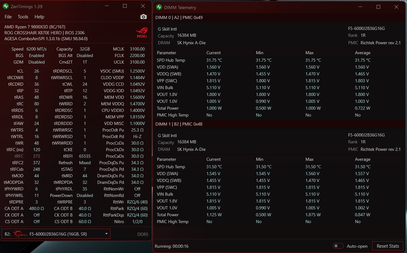

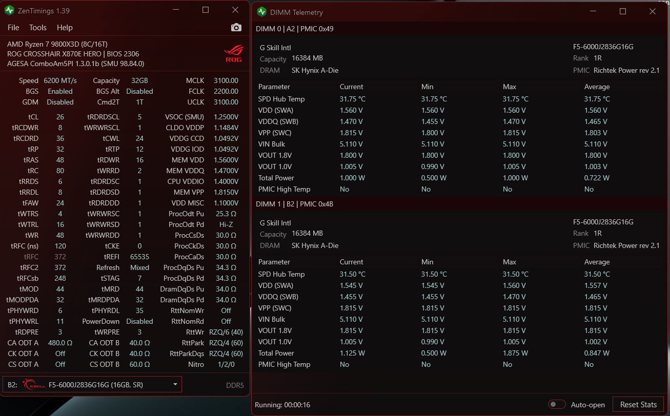

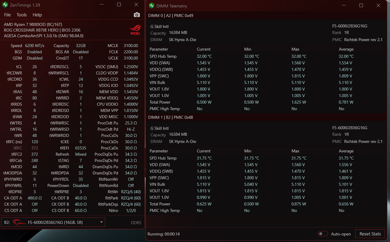

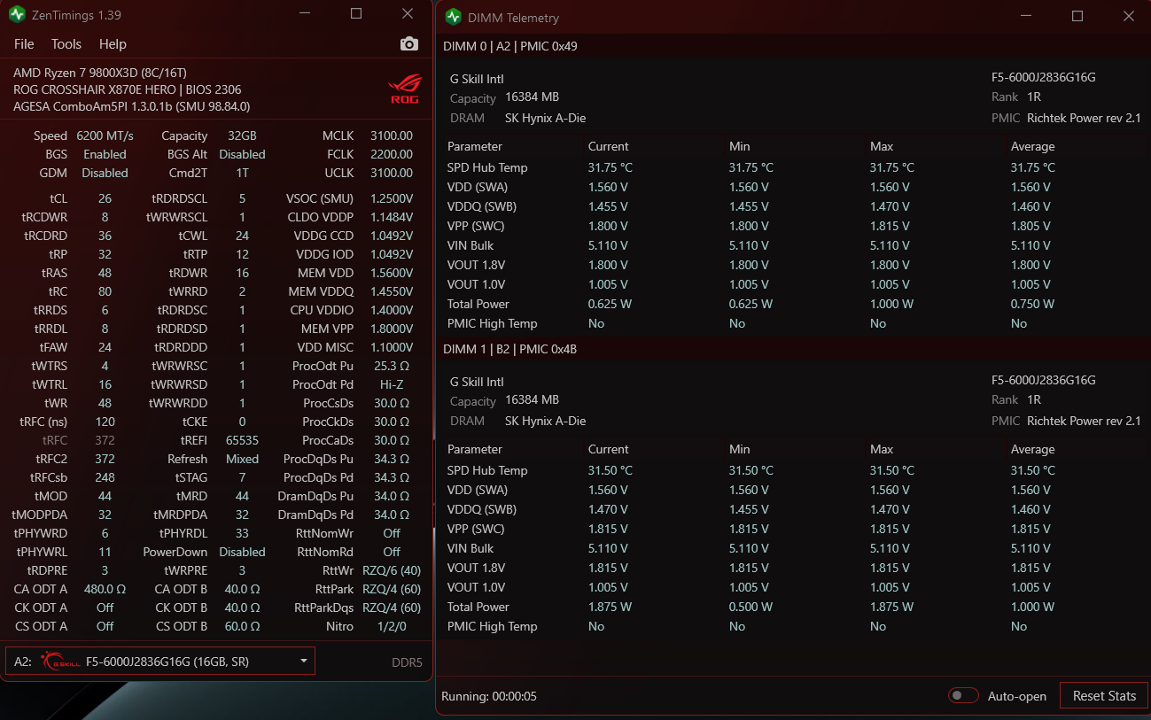

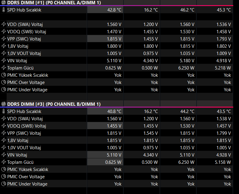

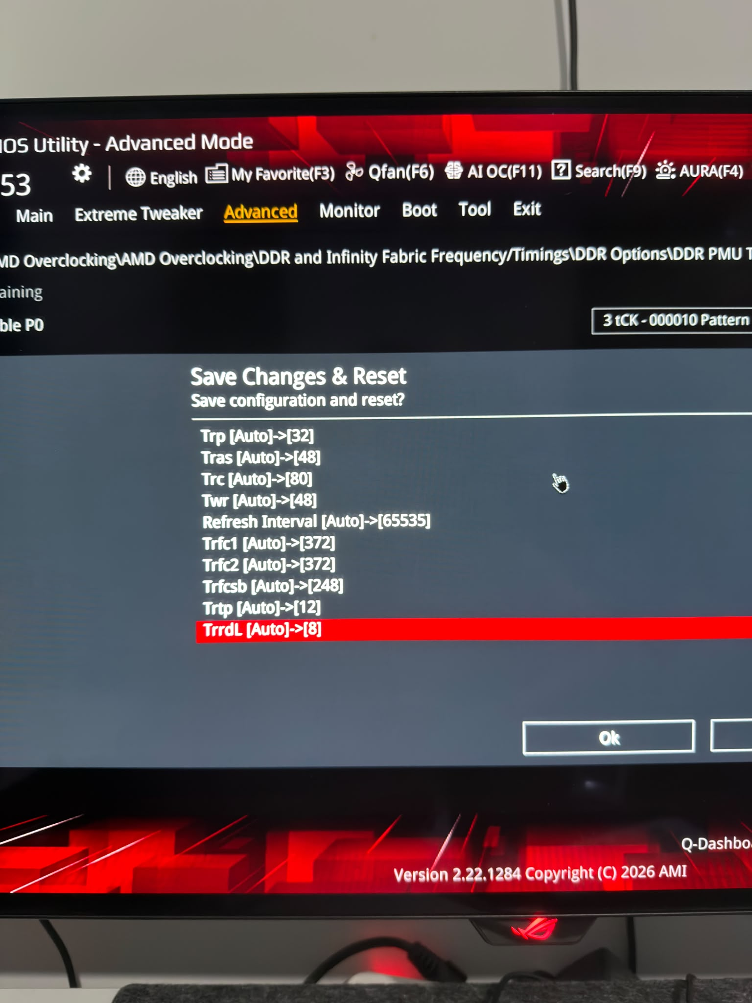

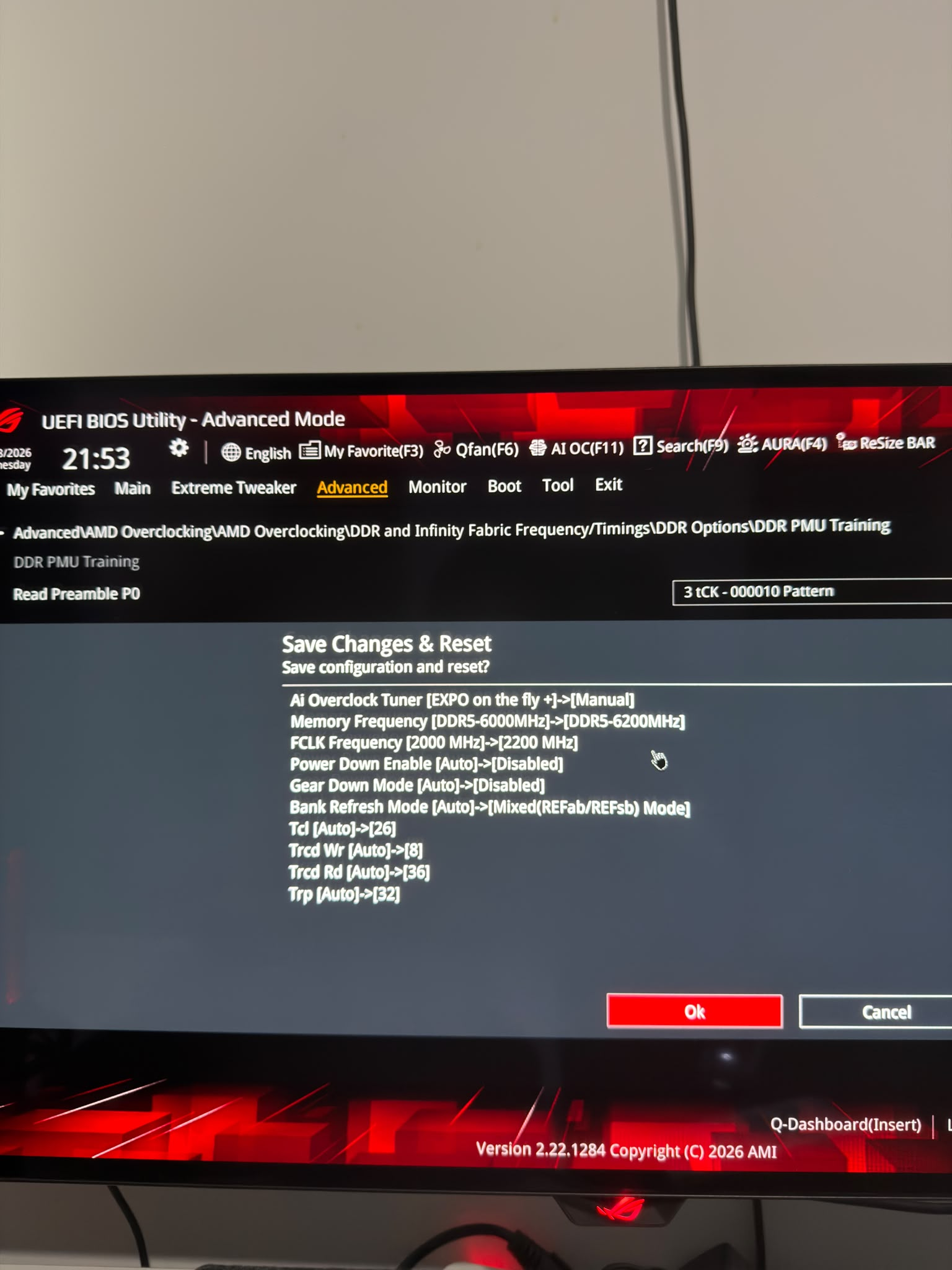

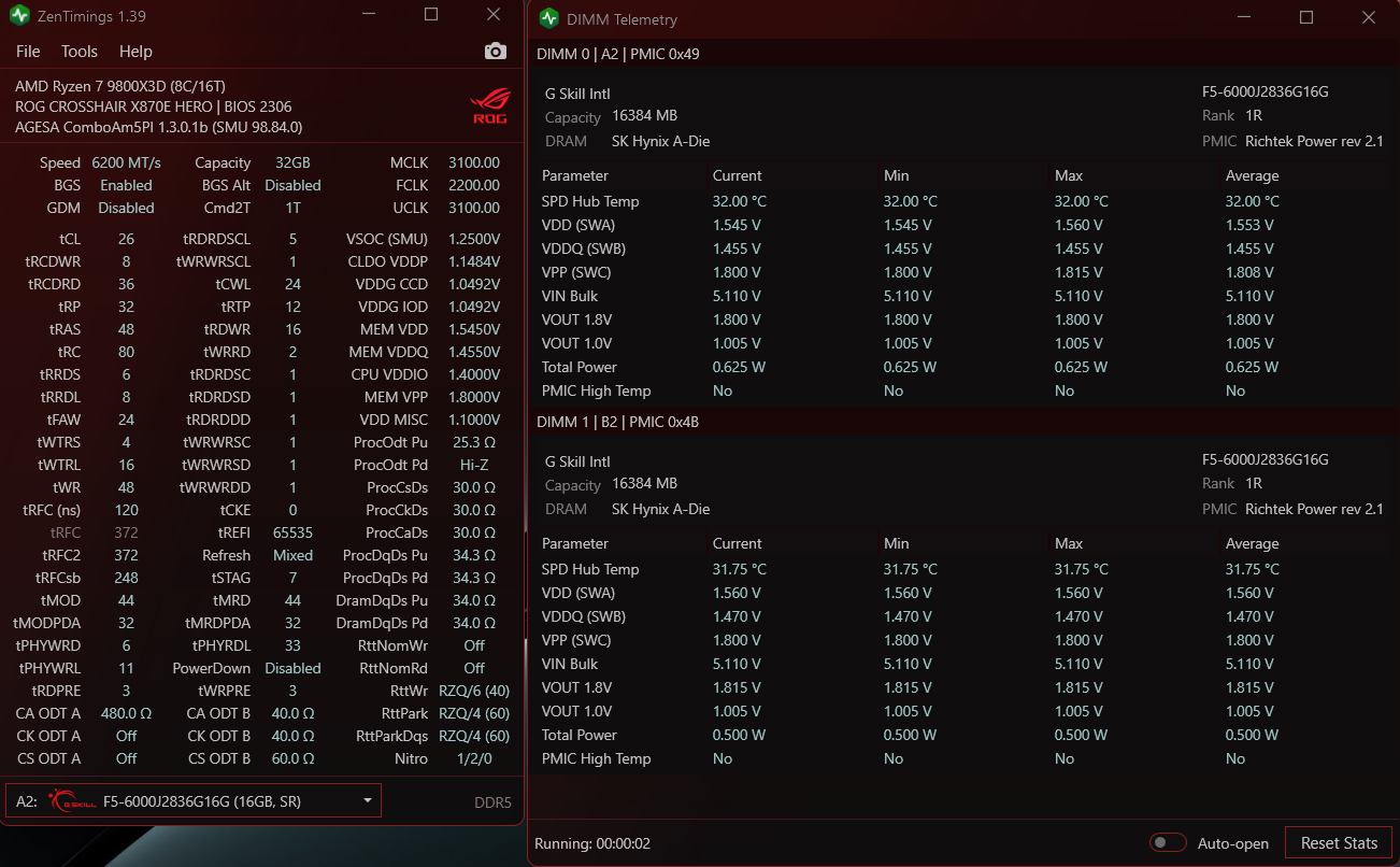

Selam, aktif soğutmayı uyguladım an itibarıyla. Jonsbo nf-2 aldım. Beklediğimden daha küçük çıktı ve kasaya çok yakıştı. Artık RAM'lerimin sınırlarını zorlamak istiyorum; bilgili arkadaşlar yardımı olabilirse çok sevinirim.

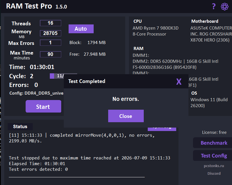

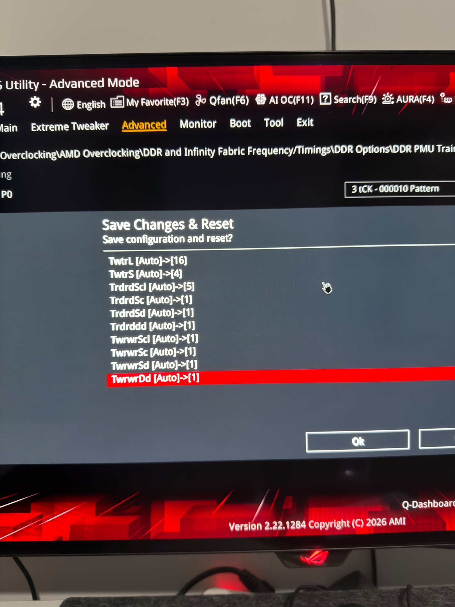

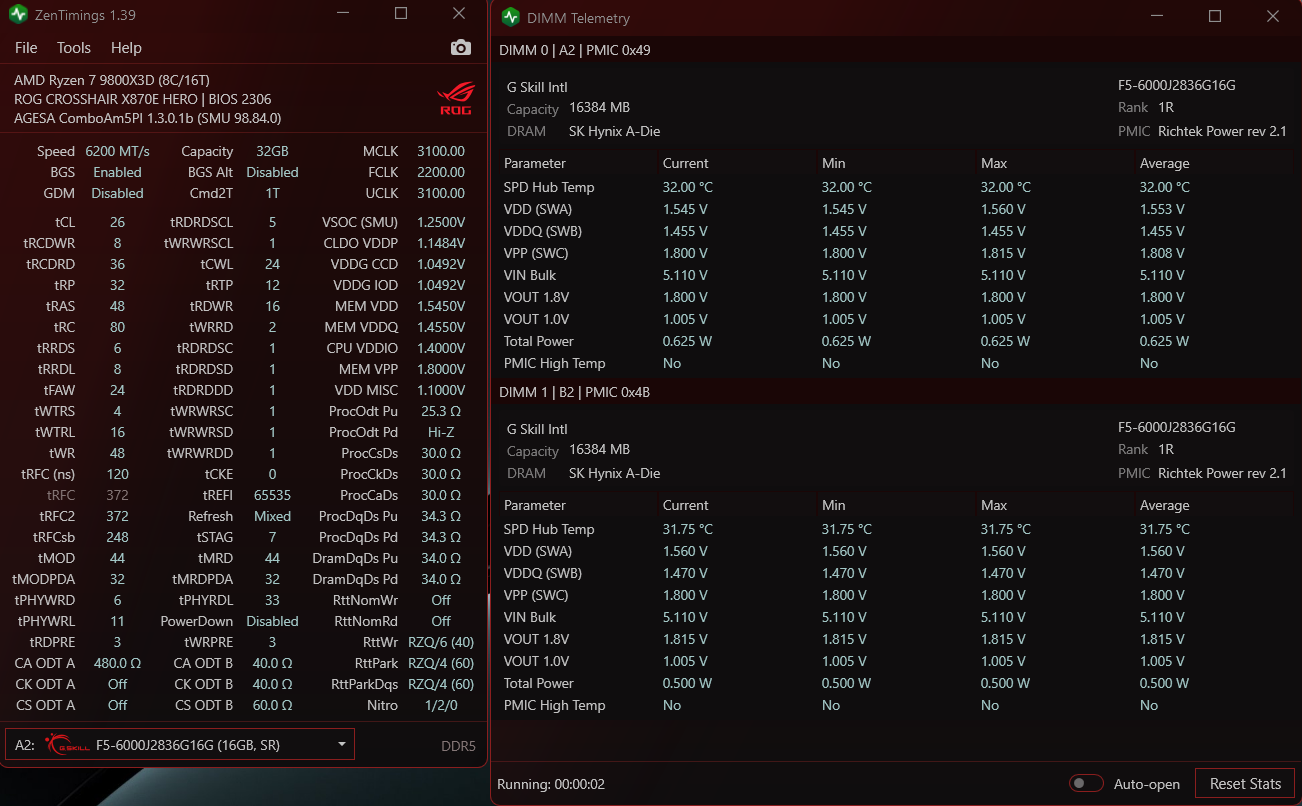

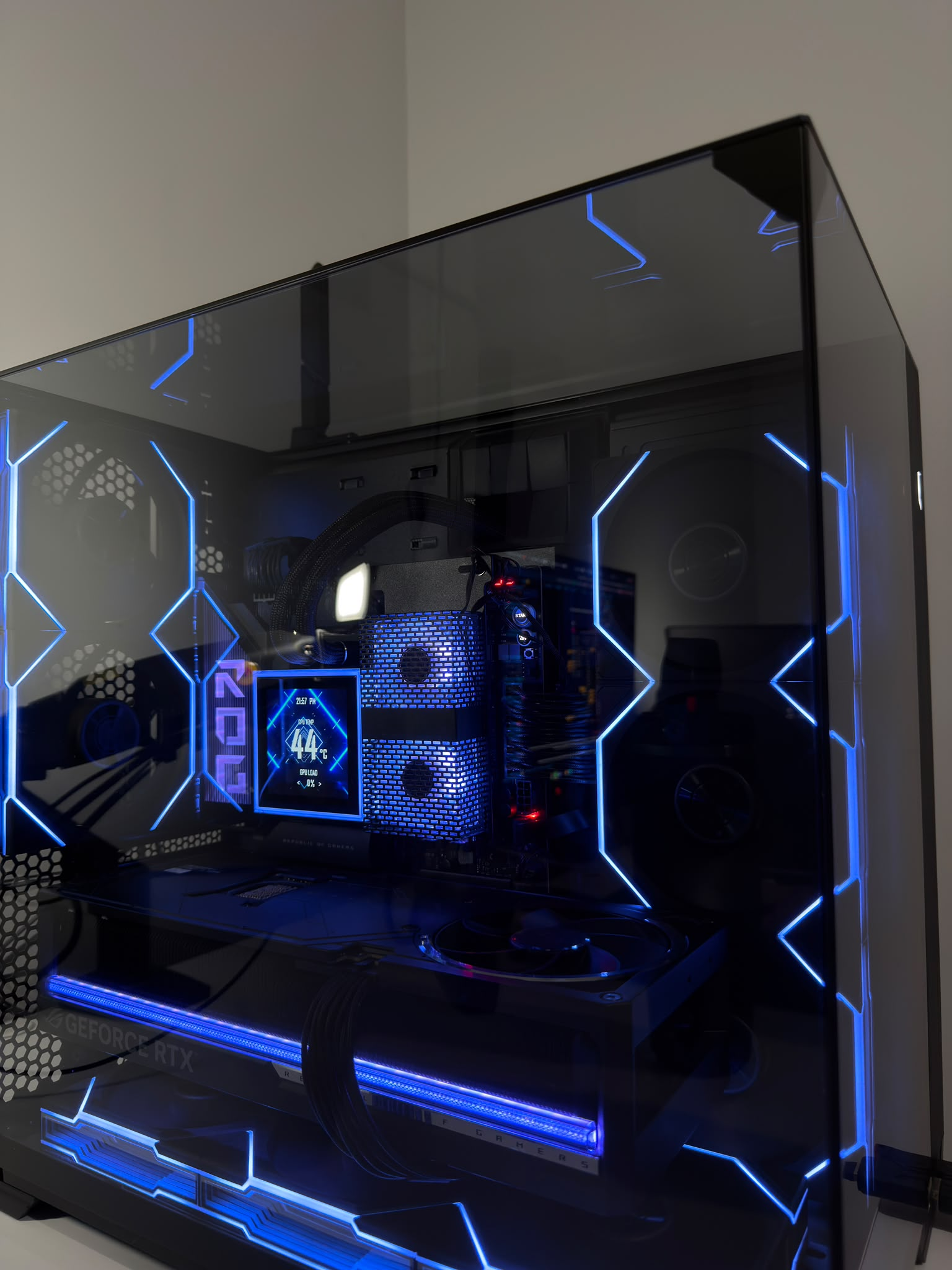

Bu şekilde usmus testine alıyorum, RAM RGB'leri de kapattım, Jonsbo'dan dolayı görünmüyor zaten, artık kapalı kullanacağım. Kasanın fotoğrafını da ekledim, fikir olur belki birilerine. A2/B2 de ekledim.

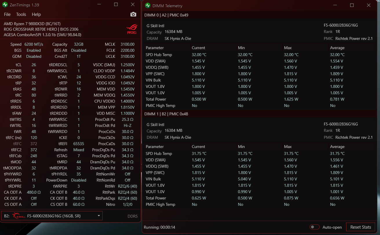

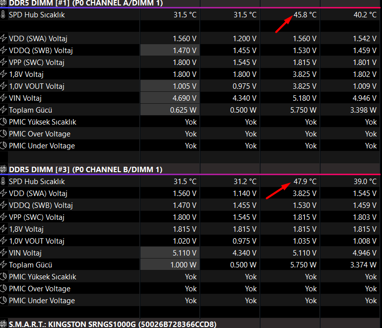

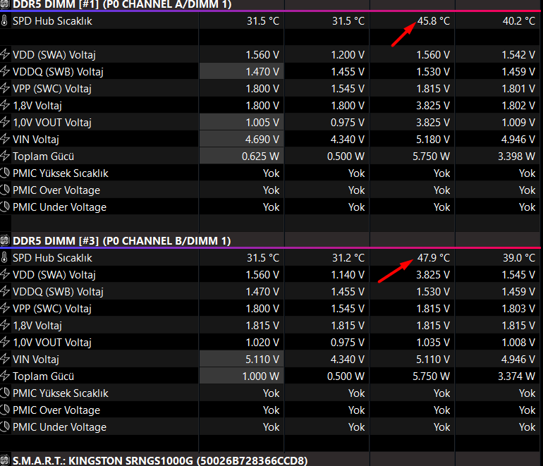

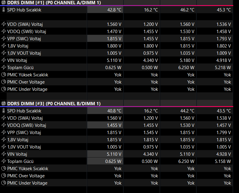

Şu an 1 saat 25 dk oldu, RAM'ler 45-46°c sabit. Bir hata almadım. Ne kadar daha yapmalıyız usmusu? Yardımcı olabilecek var mı acaba? @X99 @Ayhan Dönmez
Test 25 cycle'mış, şimdi hata vermeden tamamladı, A2-B2 ilettiğim şekilde. PBO Auto bu arada.

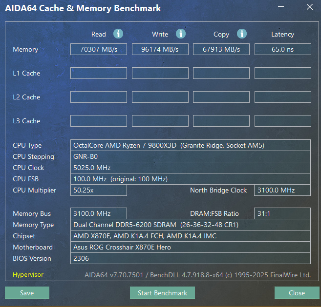

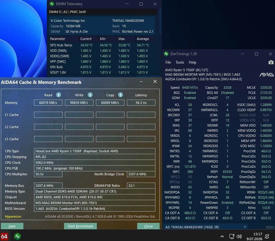

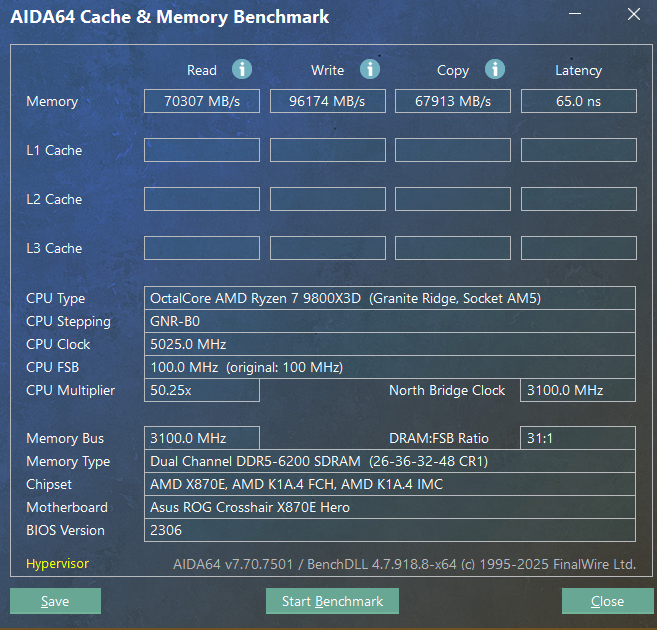

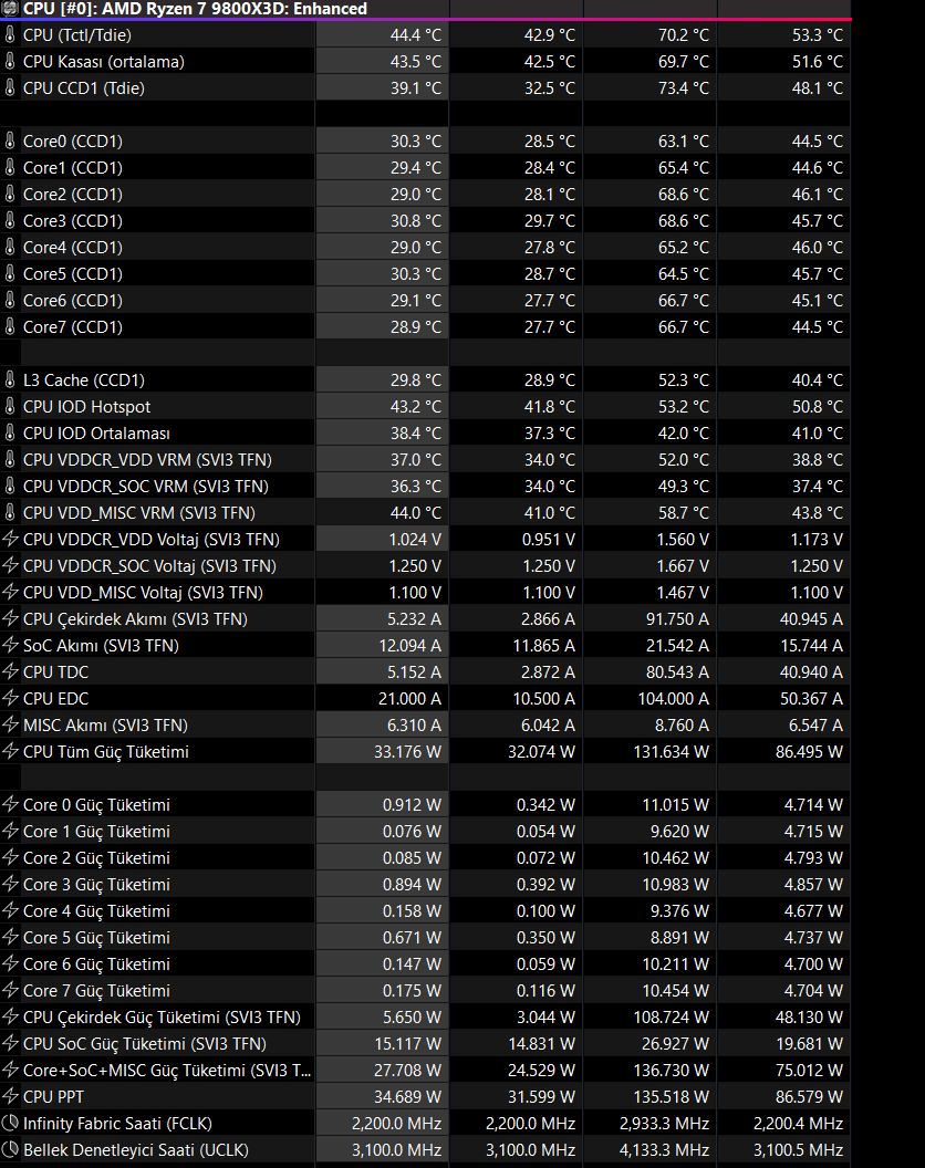

Bunlar da AIDA64 değerleri.

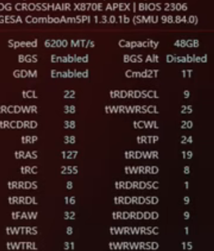

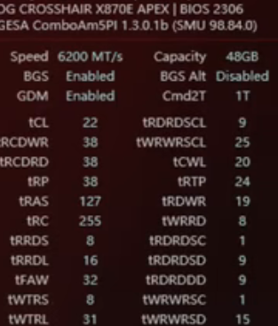

Ayarlar yerli yerinde ve çok kararında görünüyor. Stabilite sınırındasın, bunun üzerinde CL26, Control Line 0 ve ARd 0 feragat etmen gerekecek. @YouBetterRun ile bu mevzuyu tartışın, @elninolaz ile kıyas etmenizi de tavsiye ederim. @YouBetterRun 'da da 6400 profil, 6200'e kıyasla iyi sonuç vermiyordu. Sebebi ise 6200 kadar 6400'de timing sıkamıyorsunuz. Control Line 0 zaten bellek kontrolcü sorunu, 6400'de çok nadiren stabil olur. VSOC ve VDDP artırılması gerekebilir yine, ben mesela 6600:2200 1-2-0 profilde sırf Control Line 0 ve ARd 0 var diye 1.35 VSOC, 1.2 VDDP vermek zorundayım. Bunlar limitin de limitidir, normal kullanıcıya uygun değil. Senin şu anki profil @demjr 'deki gibi tatlı noktadır. Üzerini ona da çok tavsiye etmedim, ciddi uğraşmak gerekiyor bunun ötesine çünkü. Tek CCD için 8000-8400 MT/s yine denenebilir ama 1 DPC kartta çok daha rahat oluyor, 2 DPC'de IMC'ye bağlı olmakla birlikte çoğu senaryoda problematiktir ve forum ortamında uzaktan stabil edilmesi çok çok zordur.

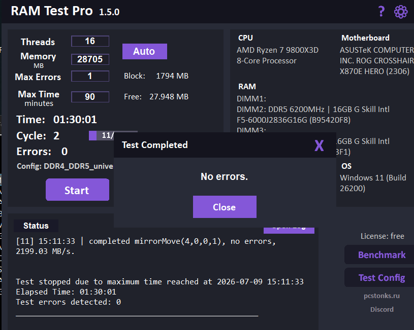

@cozgen TM5 0.12.3 sürümünü kullan, 25 Cycle hatasız sonuçlanırsa çok yüksek oranda stabil kabul edilebilir. RAM Test Pro testini 180 dakika tavsiye ederim aynı şekilde, bellek temizliği sonrası her iki test uygulanacak. VT3 testi ise PBO ve IMC için gerekli, en son onu uygularsın. Hata aldığın takdirde eksi değeri 5 düşmen gerekmekte.
@cozgen Bunların üzerine tavsiye edebileceğim kısımlar Bank Swap APU ayarlanması ve TSME, SMEE, SVM Mode ayarlarının kapatılması olur. Gecikme ekliyor, FACEIT gireceğin vakit açarsın. Diğer durumlarda hep kapalı kalsın.
@cozgen Bunu da forum ortamında seninle başaramayacağımıza göre. Sweet Spot kalmanda fayda var birçok arkadaş gibi.

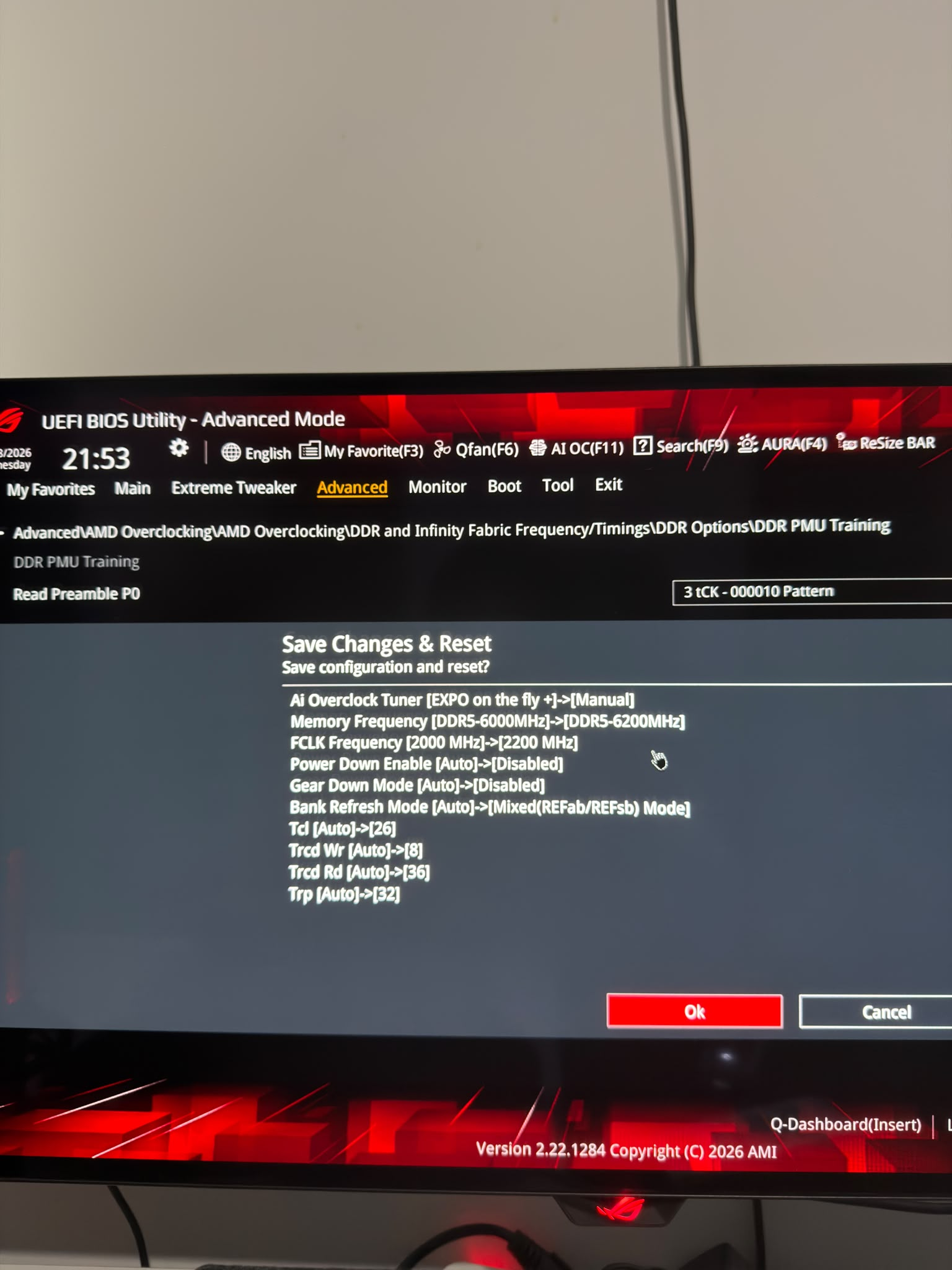

Teşekkür ediyorum hocam. Ayarları da siz vermiştiniz zaten aktif soğutma gelince uygula diye. Ellerinize sağlık. Attığım şekilde TM5 0.12.3 özelinde 25 cycle hatasız tamamladı. RAM Test Pro'ya alacağım spora giderken. Belirttiğiniz ayarları da uyguluyorum şimdi. Sonrasında sizlere CS testlerini paylaşacağım.

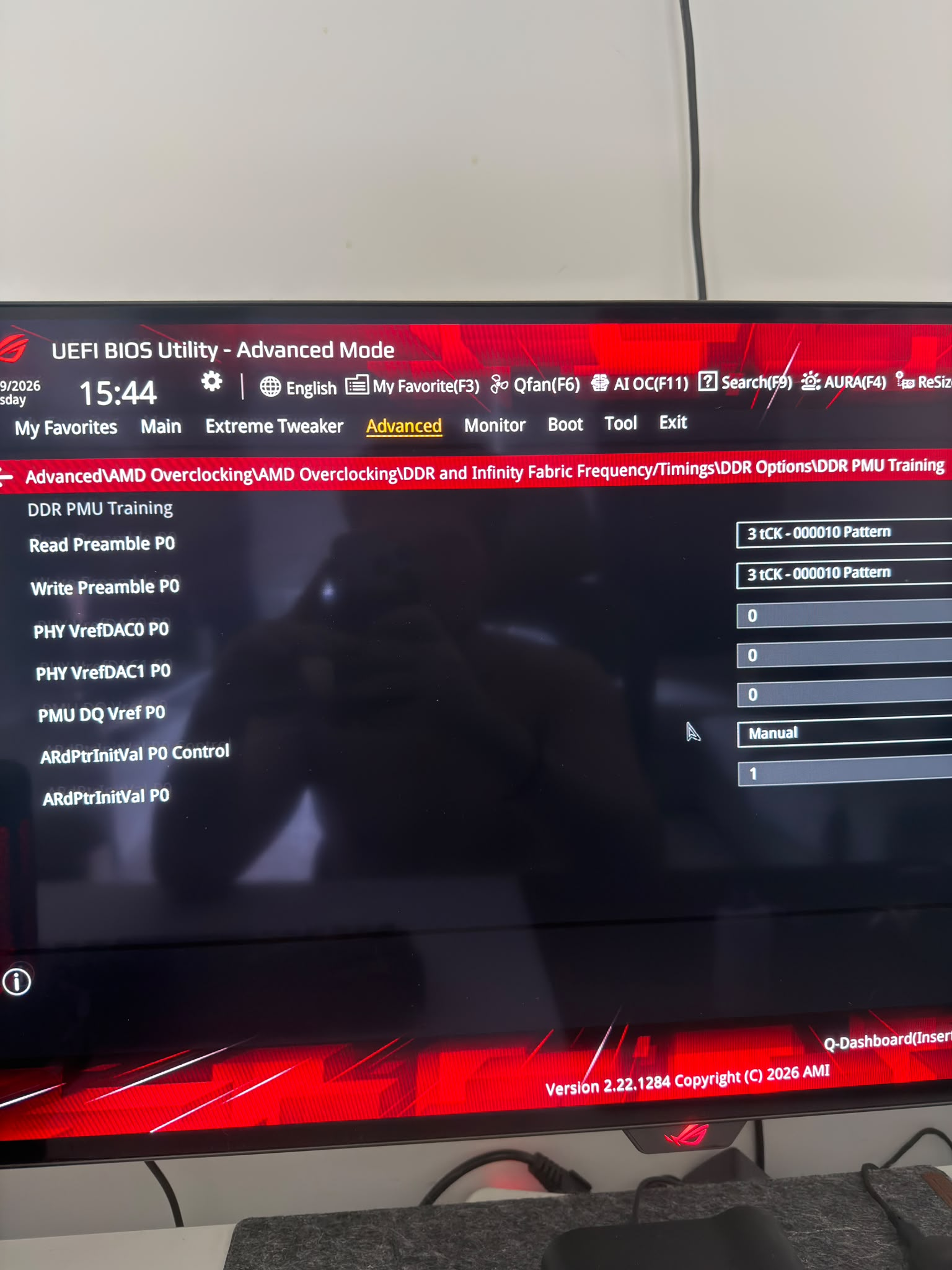

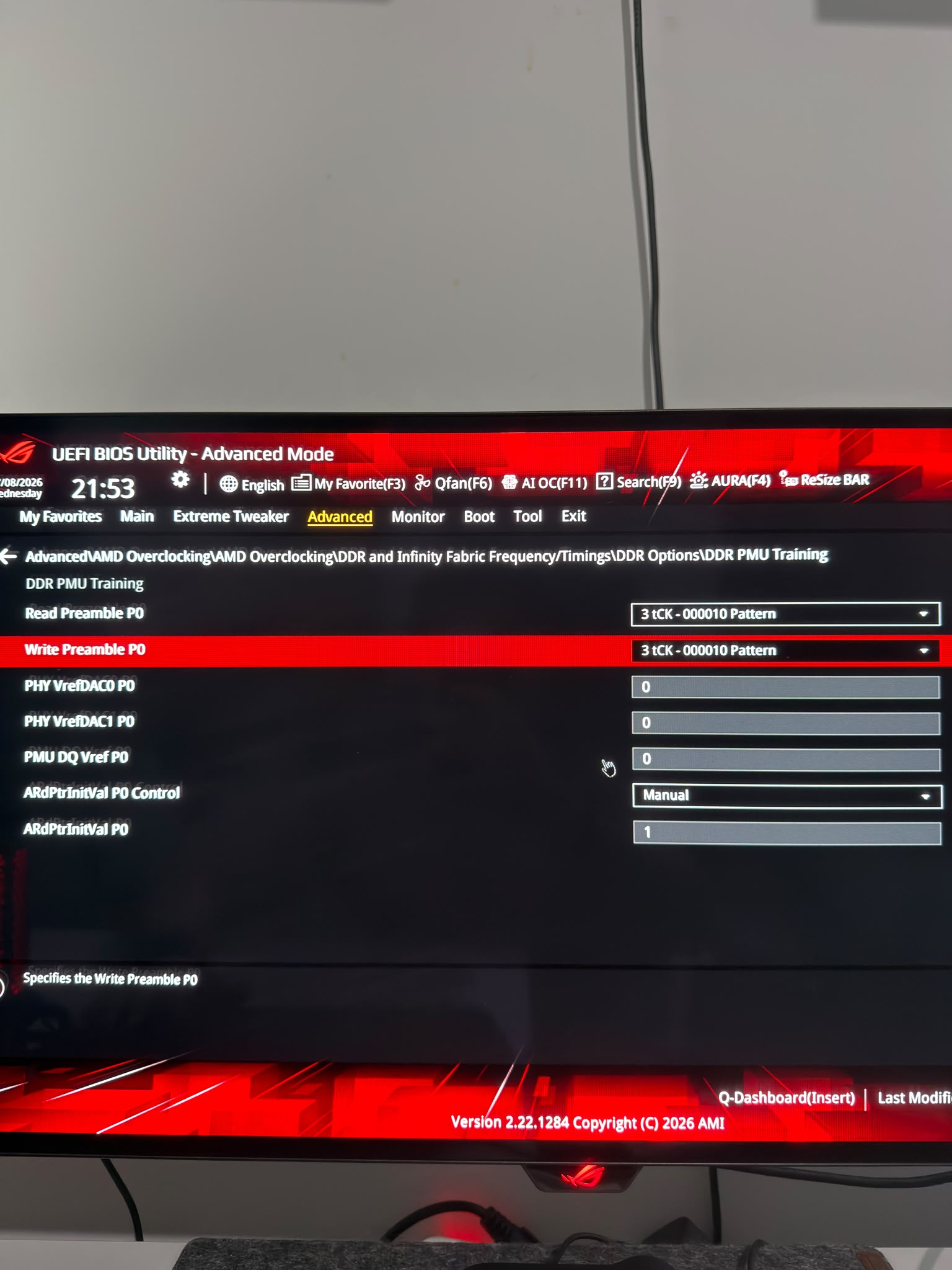

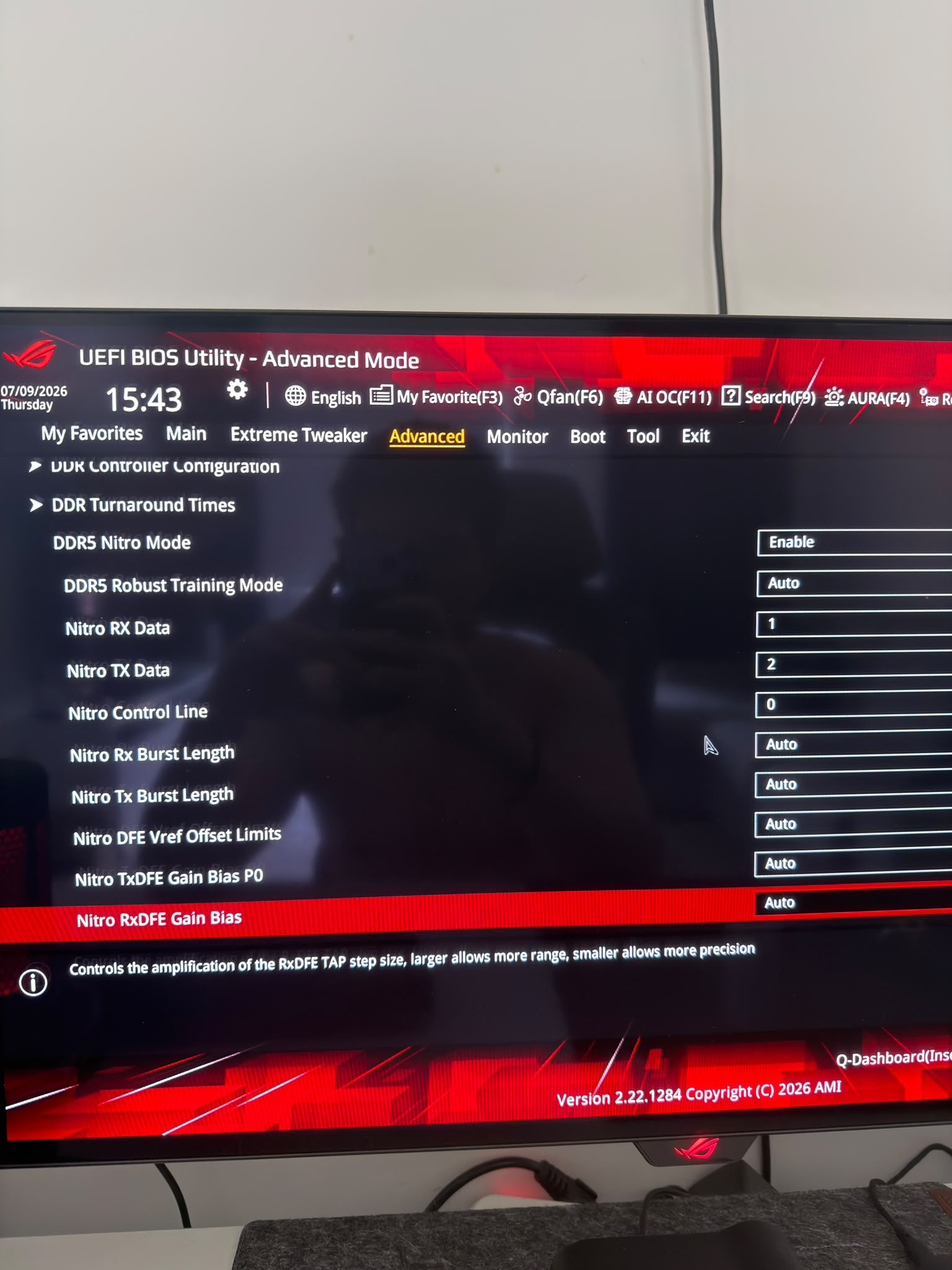

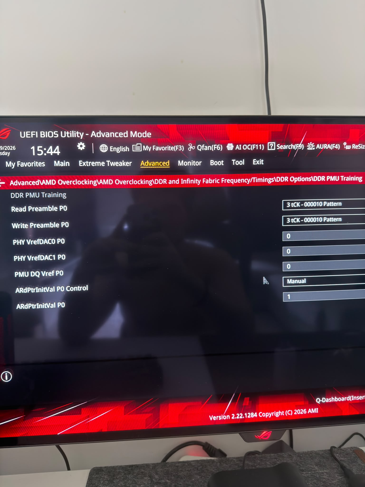

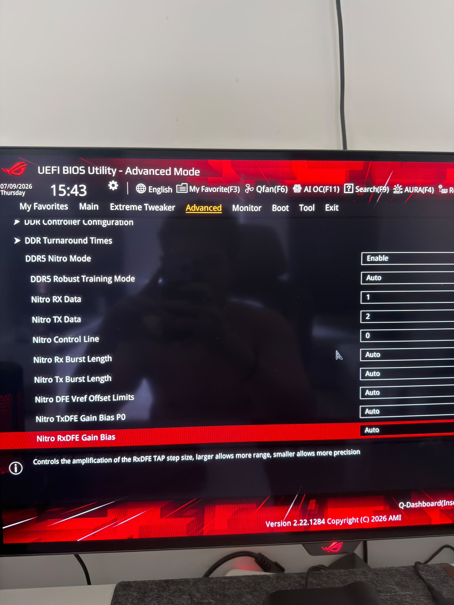

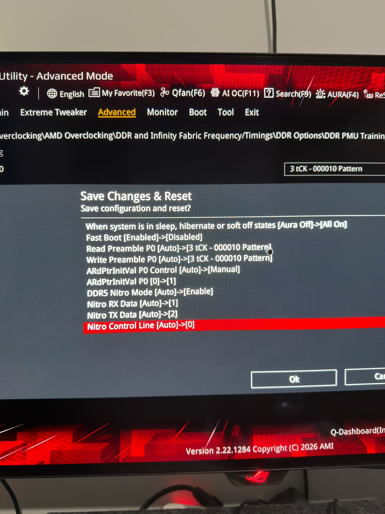

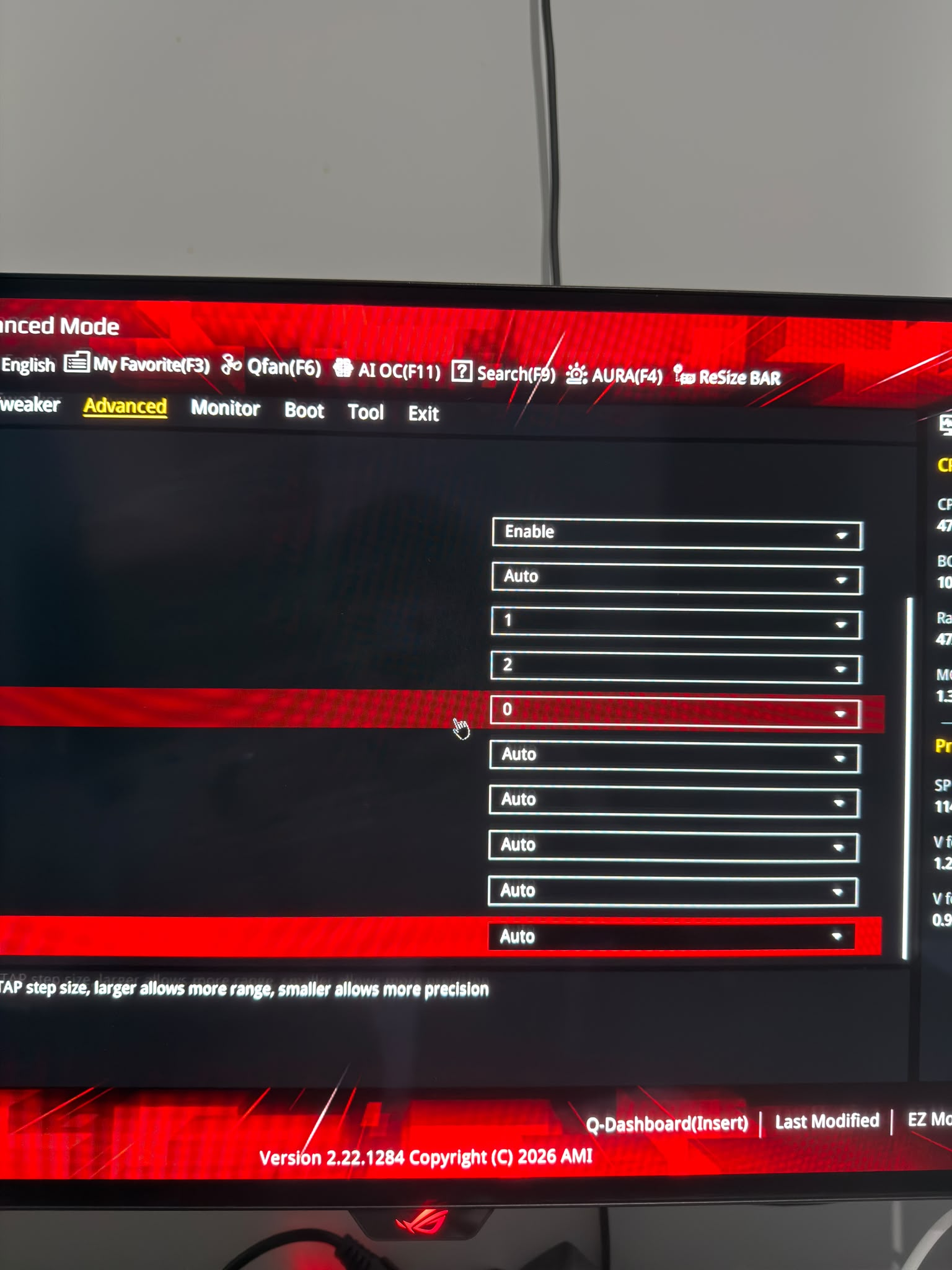

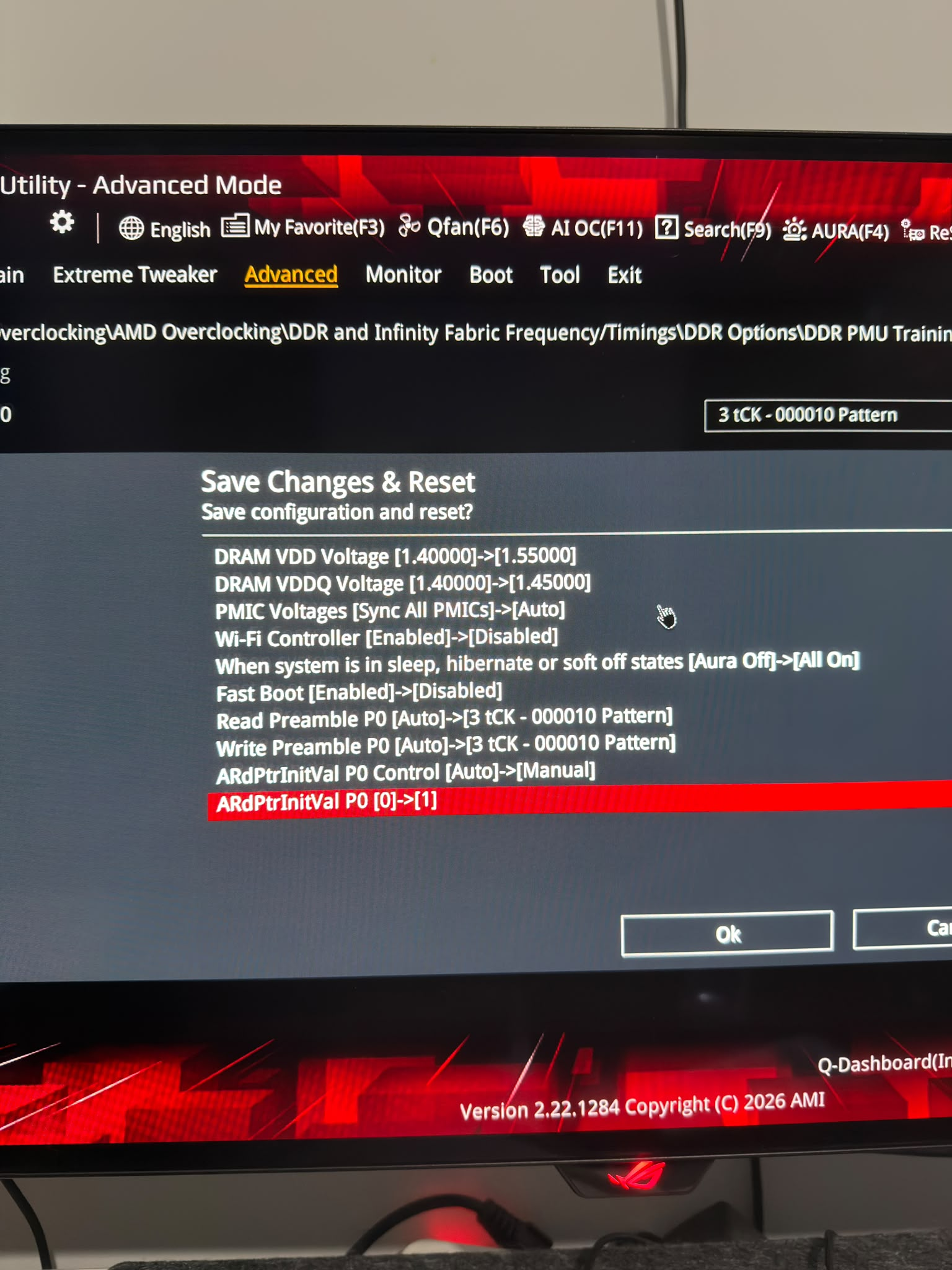

@Ayhan Dönmez Bu arada, ard 1 ayarlı bende, Nitro kısmında da sadece 1/2/0 ayarladım, biaslar RX'ler ayarlı değil bilmediğim için ellemedim. Buralar bu şekilde mi kalsın?

Tam olarak nasıl kıyaslamalıyız? Latency sizde bayağı bir düşük, işlemci kaynaklı mı böyle oluyor?

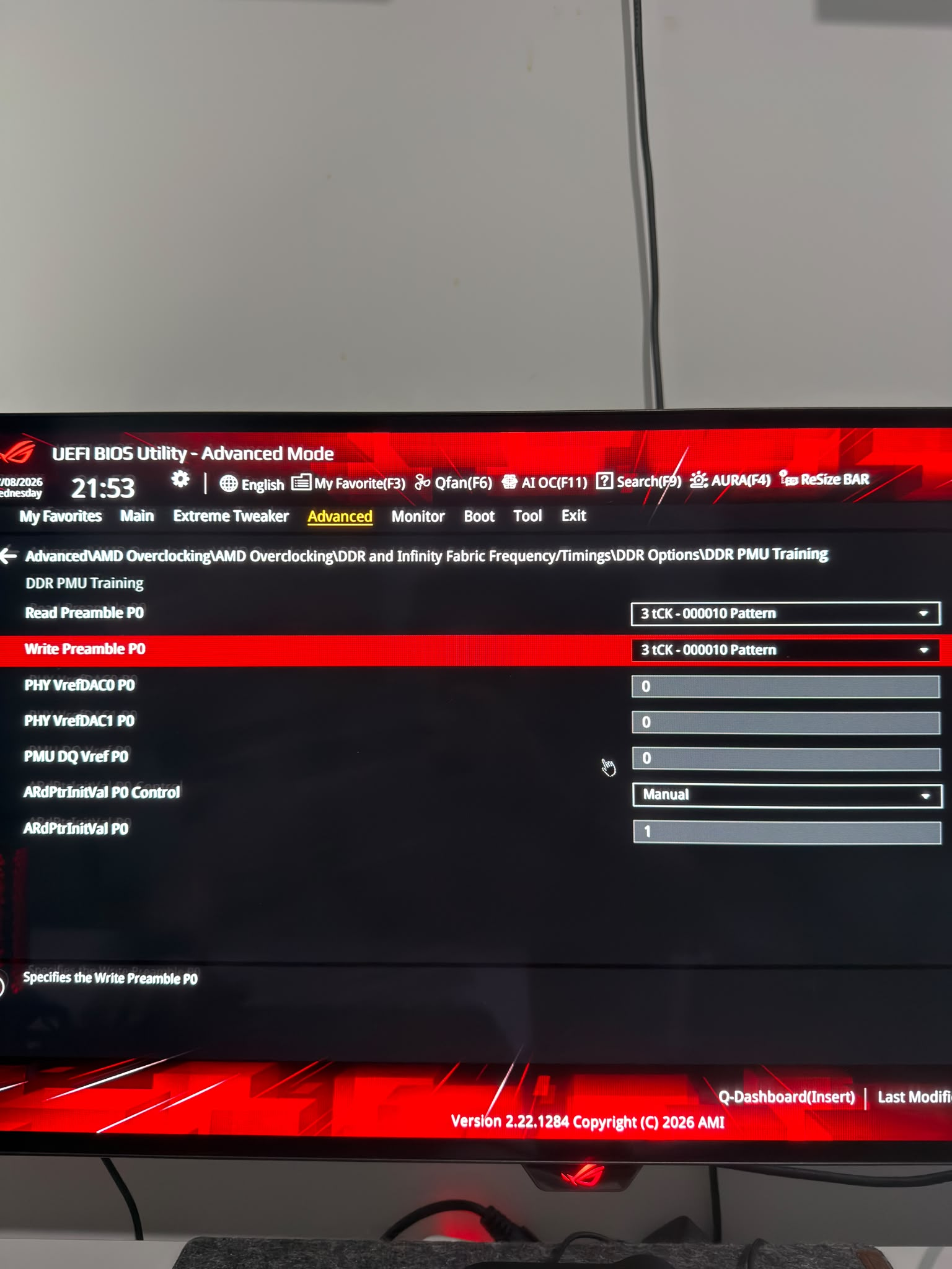

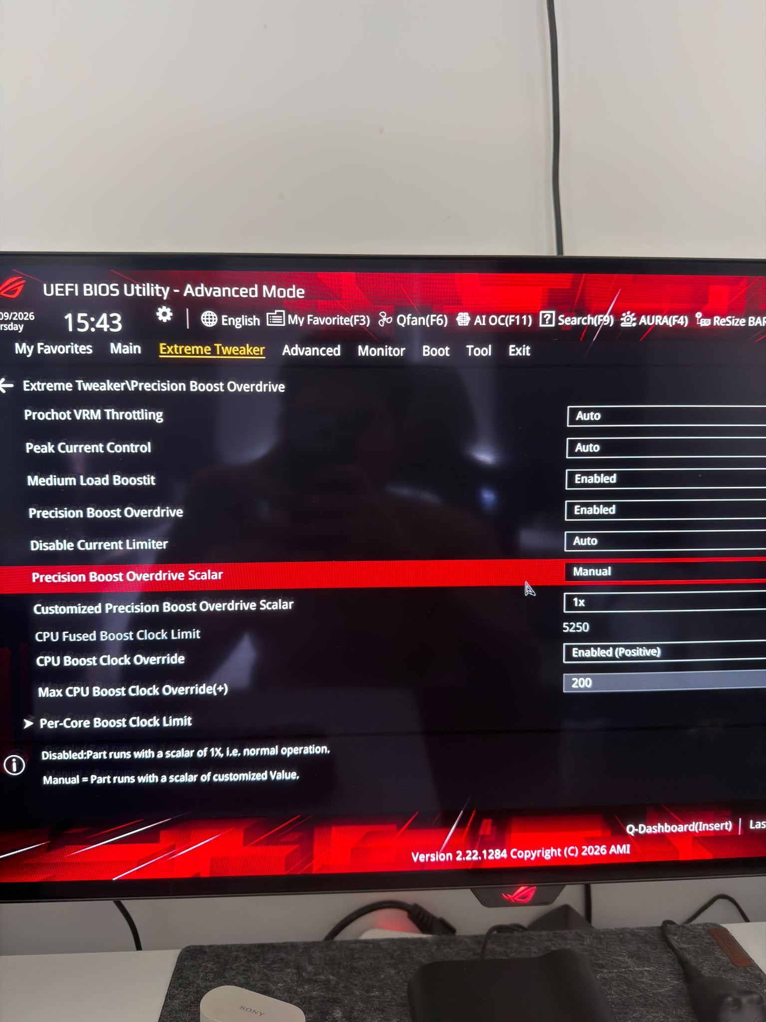

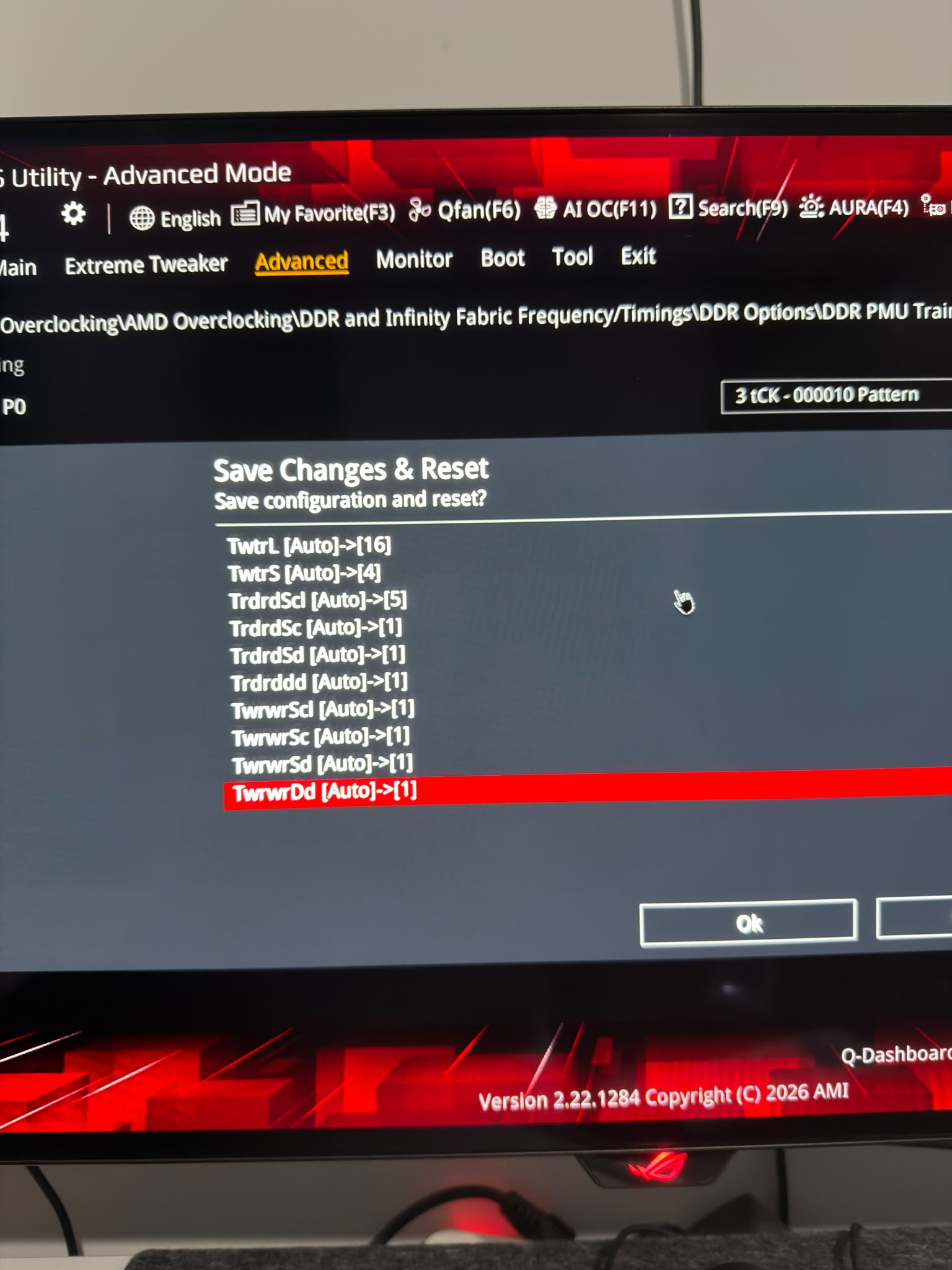

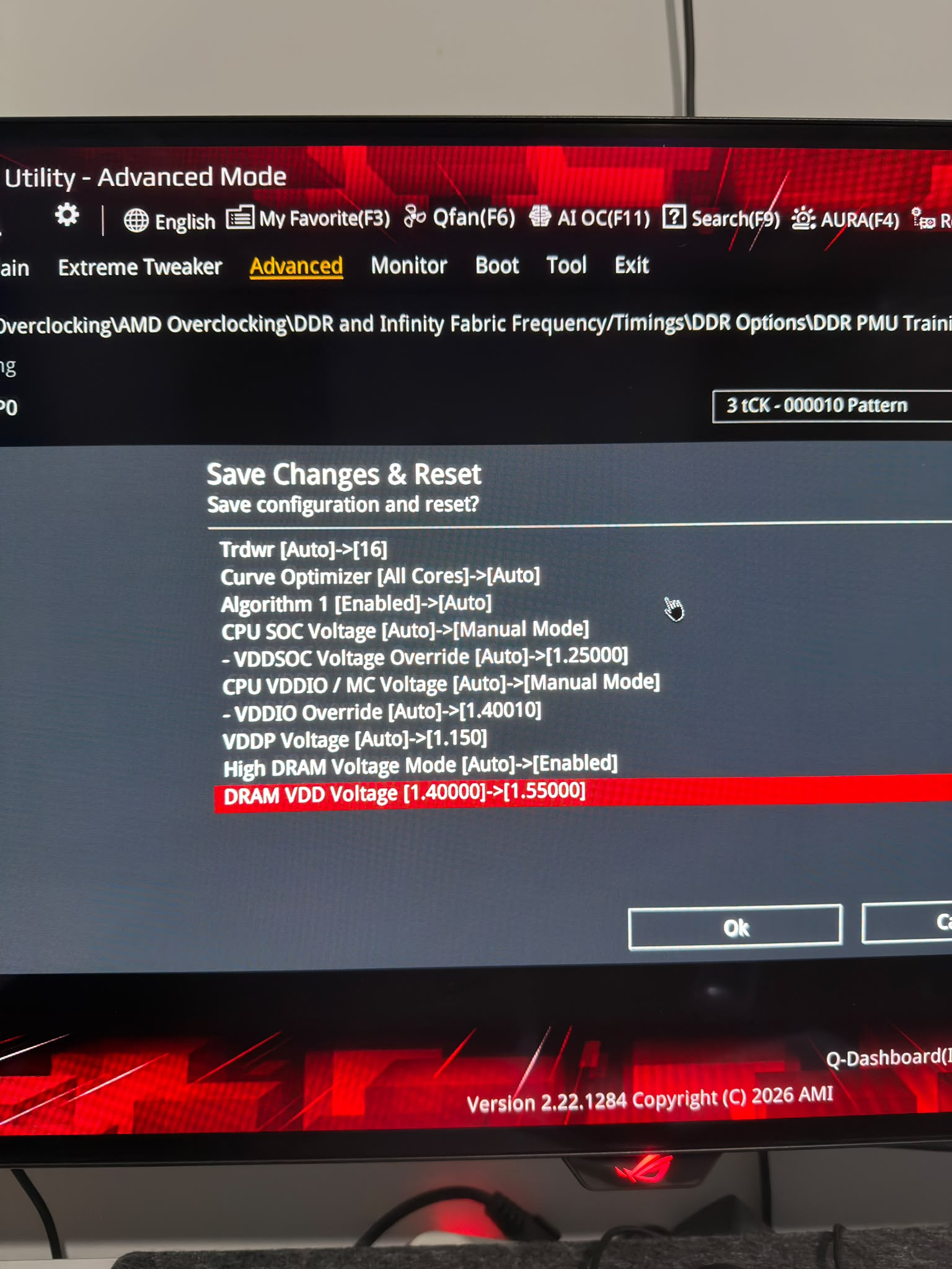

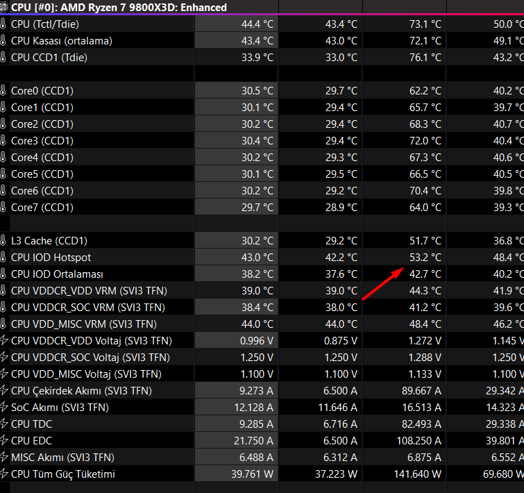

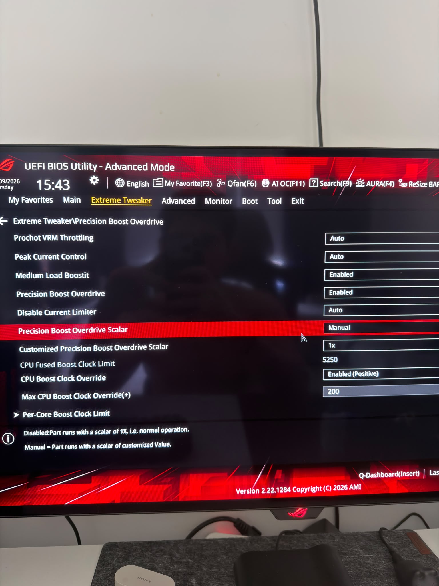

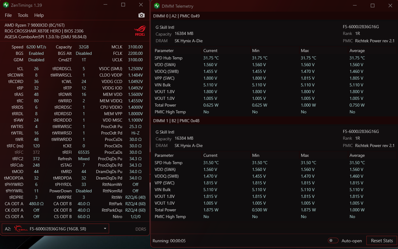

RTP üzerinden de hatasız geçti zamanlamalarım. Değerleri ve son ayarları bırakıyorum. RTP yaparken PBO da aktiftir, onun ayarları da fotoğraftaki gibidir. Co -20 +200 MHz scalar 1X.

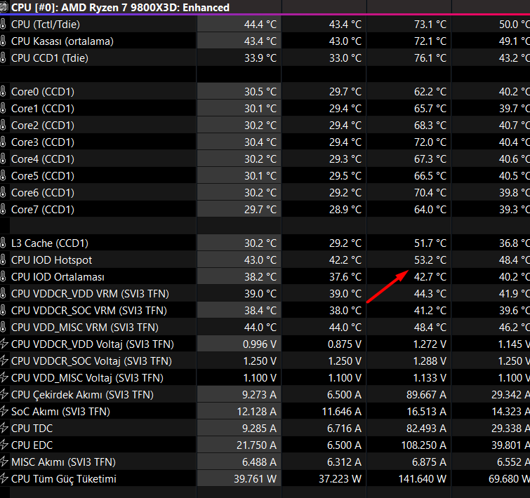

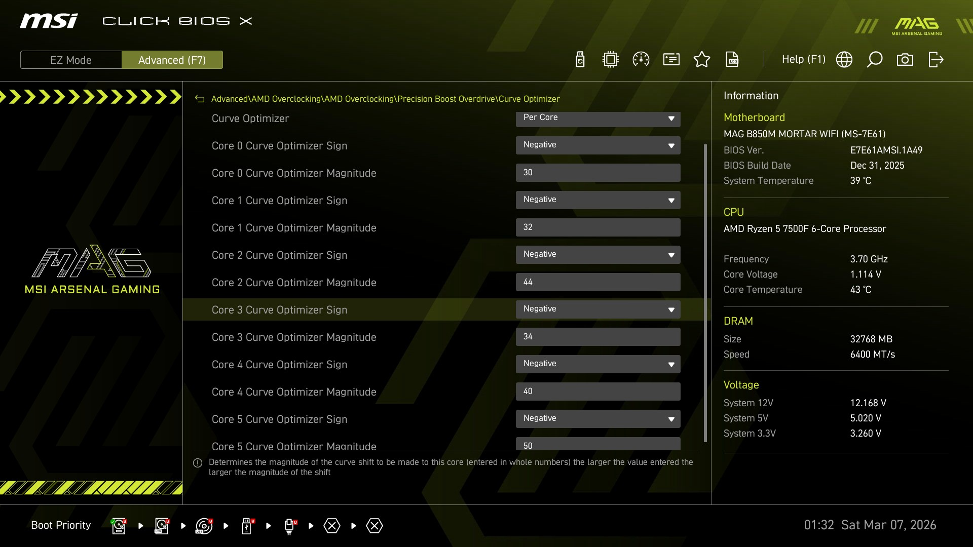

@Ayhan Dönmez hocam, sizi buralarda yakalamışken sorayım, RAM işi tamam, VT3'e henüz almadım. PBO'yu nasıl ayarlayalım? -20'den mi başlayayım C.O için, bir de bu scalar kısmına tam hakim değilim, nasıl ayarlamalıyız?
Sıcaklık takıntın yoksa PBO Enabled, Medium Load Boostit Enabled, +200, Scaler 5X, Curve All Cores -25 başla. Hata verirse -22 ve -20 dene sırayla. Rehberden test araçları kısmından VT3 edin, detaylı anlattım. AI Tweaker menüsünü kullanman yeterlidir.

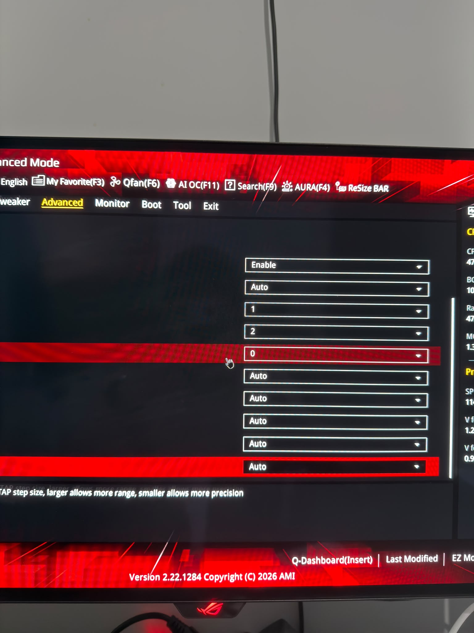

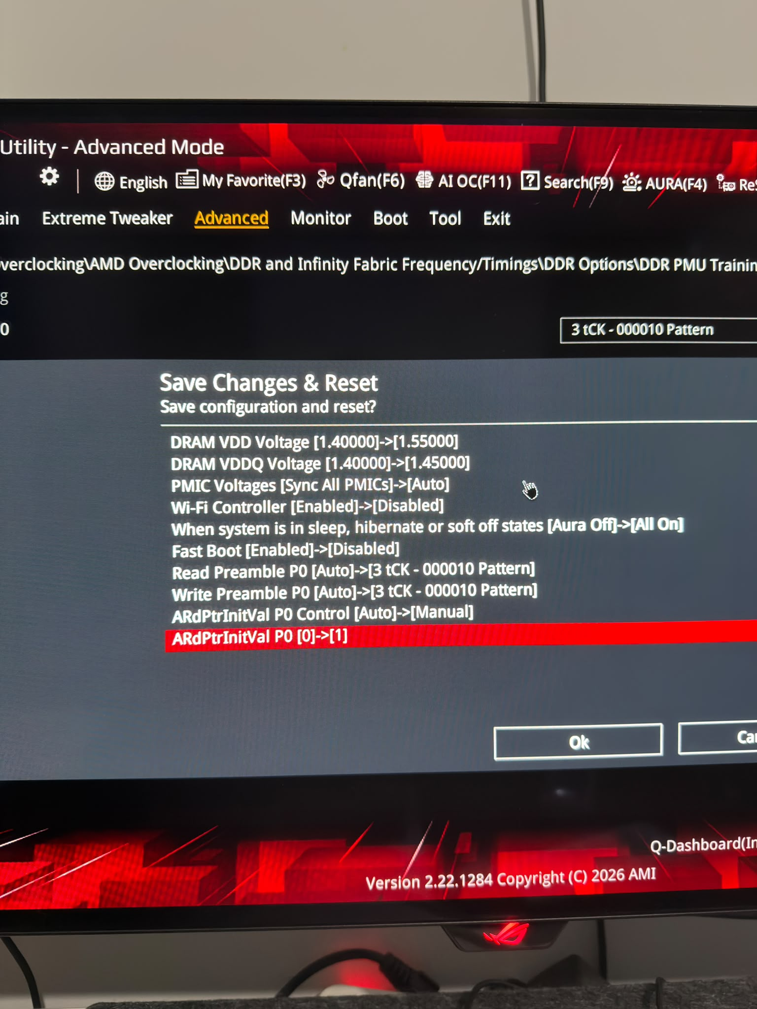

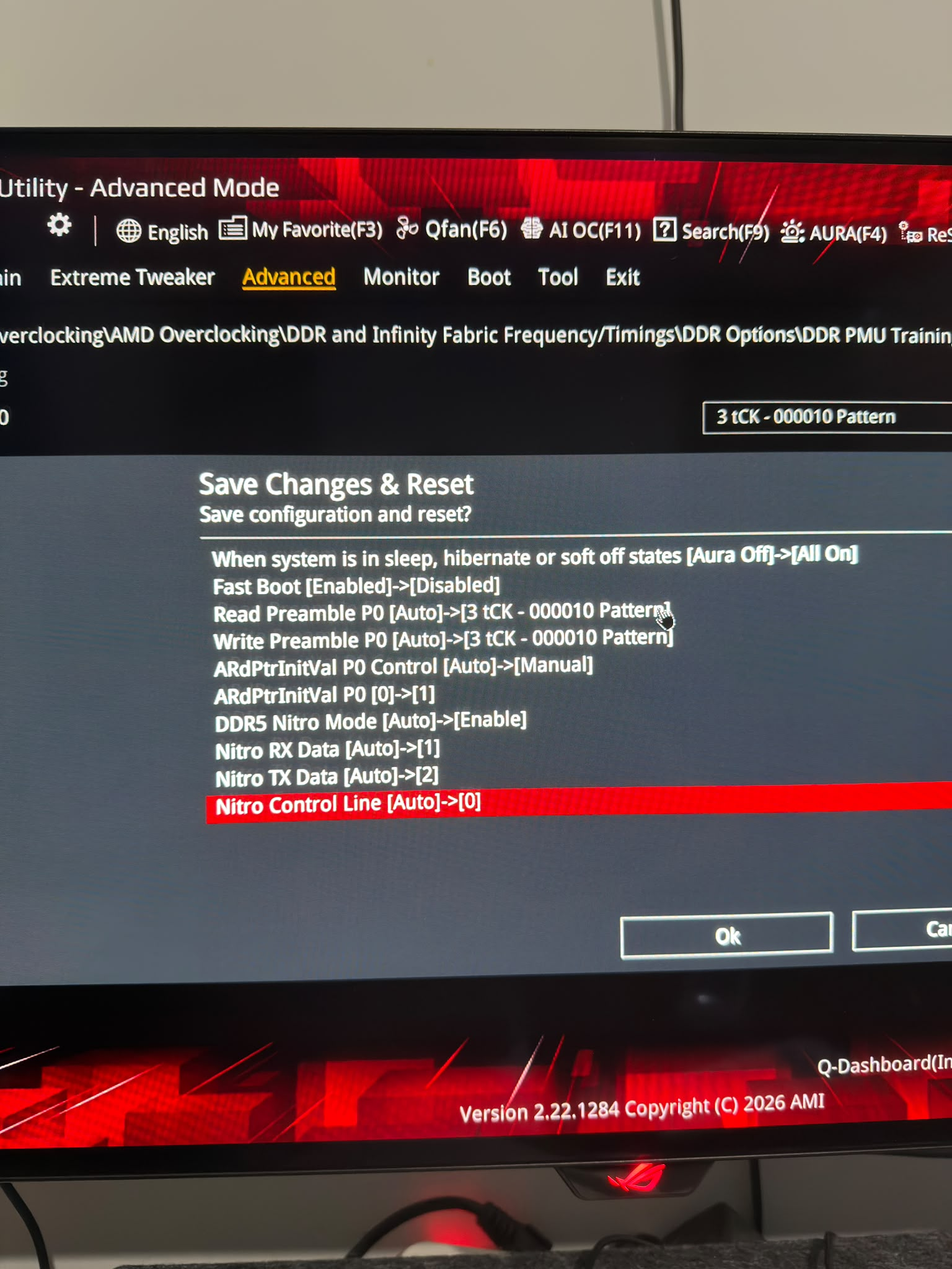

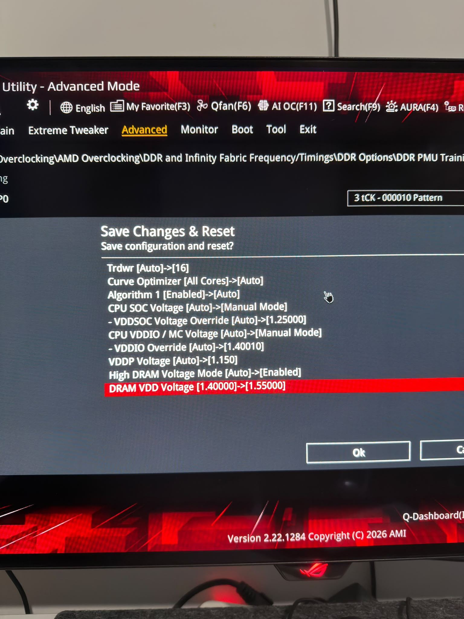

@cozgen 6200 MT/s'de ARd 1 yerine ARd 0 deneyebilirsin. Stabil ise kalabilir, iyi test et. VDDP 1.15 yerine 1.1 aynı şekilde dene. 1.15 gereksiz olabilir ama gerekebilir de. ARd 0 istediği oluyor. TSME, SMEE, SVM Mode, IOMMU kapat. Bank Swap APU kalsın. FACEIT sanırım SVM Mode ve IOMMU istiyor. Onun için ayrıca açarsın, diğer türlü gecikme ekler.
Ard 0 deneyeyim, rehberde yazdığınız her şeyi kapadım. Bank swap APU ayarlı. SVM IOMMU da kapalı şu anda. Pboyu da dediğiniz gibi deneyeceğim, o halde ilk başta tekrardan USM'ye döneyim, ard 0 yapıp. Nitro kısmında 1/2/0 harici autoda kalmaya devam mı etsin peki?
Ard 0'a çektim, co -25 patladı VT3'de, -20'den geçti. Herkesin emeğine sağlık.
