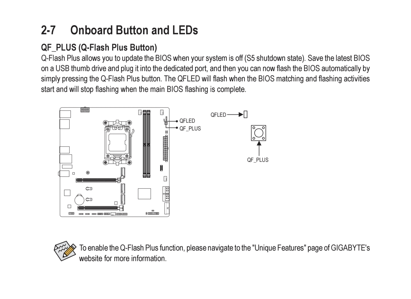

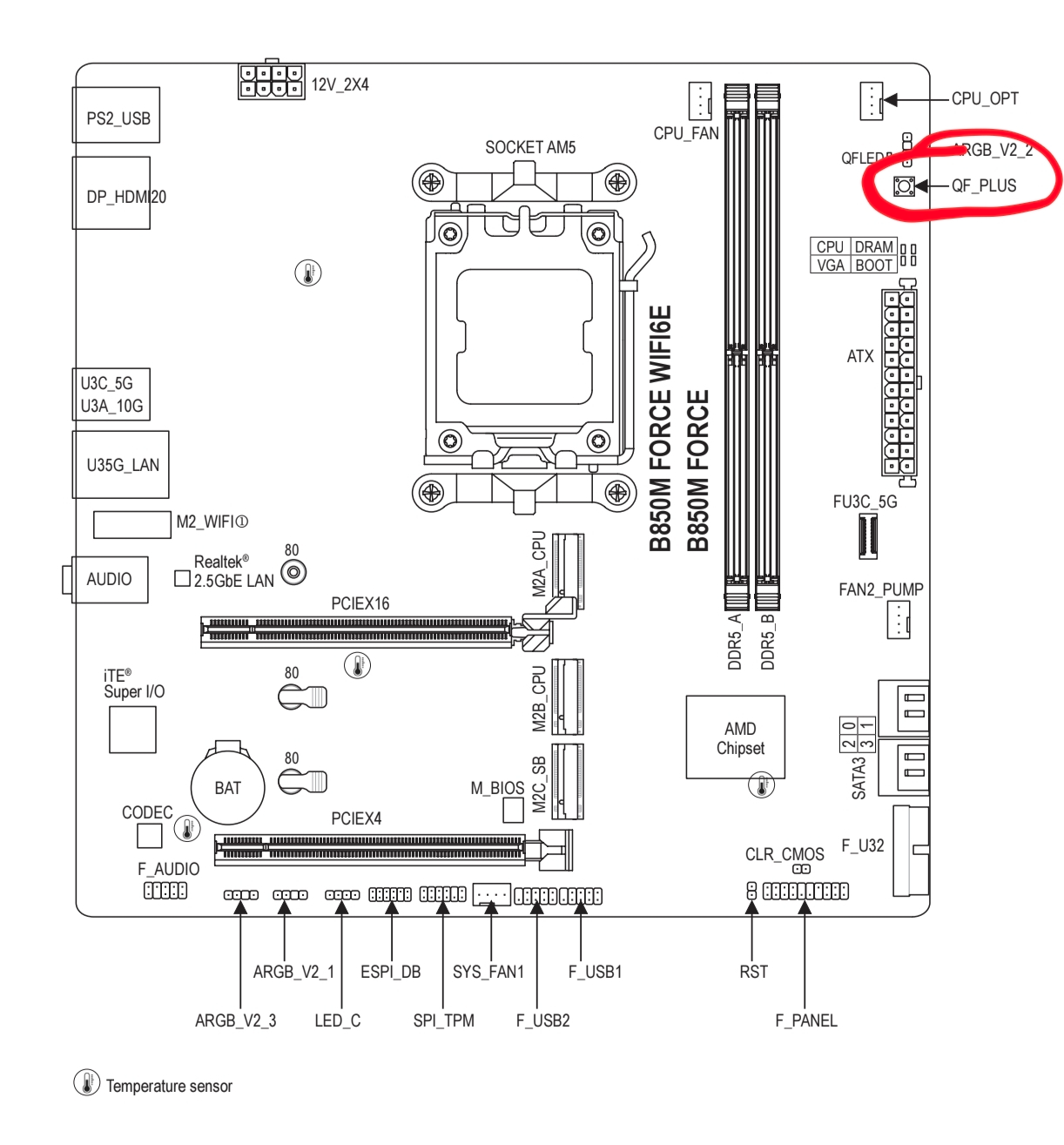

@LH44 @SunseTTime Flashback var kartın üzerinde, sağ üst kısımda yer alıyor, sorunsuz yaparsın port üzerinden. Giga kartlar FAT32 formatı istiyor, Gigabyte.BIN olarak isimlendirmen gerekiyor bir de, manuel'de detaylı anlatılmış olması lazım.B850M Force ve R5 7500F aldım diyelim. Sistemi kurduk ve ekran gelmedi. BIOS flashback yok anakartta, ekran gelir mi? Nasıl yaparız bu durumda.
7500F ile sistem açar, açmama şansı yok, ama EXPO açmadan evvel update yapmak zorundasın bu kartlarda.
@Ayhan Dönmez formatı ve isimlendirmeyi ayrıca açıklamış zaten.

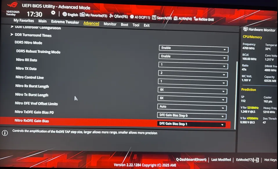

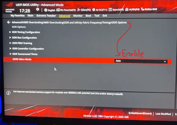

Patriot için Nitro ayarı yapacaksın, BIOS güncelledikten sonra. Düz EXPO açıp geçme, QVL'de olmadığı için stabil kalamadığı durumlar oluyor, training'de terminasyon-empedans değerleri anakart random veriyor çünkü.

Bu şekilde ayarlayacaksın, konum görünüyor. Bias kısmı Force'ta yok, Tachy'de var.

Klasik yapacaksın, ekstra bir şey yok, attığım sürüm optimize ve limitsiz, tecrüben yoksa direkt resmi sürümü kurabilirsin sitedeki. Bu tarz limitsiz sürümler sitede yayınlanmaz, bilinçsiz kullanıcı çok çünkü. Sen ilk etapta güncelledikten sonra, EXPO açacaksın bir de verdiğim Nitro ayarlarını uygula, sonrasında kaydedip çıkarsın, sorun olmaması gerekli. 2x16 alabiliyorsan aynı Patriot'tan 1 tane daha çek derim, 2x16 standart oldu artık, 1x16 1440p'de kabul görmez. Triple A oyunlarda drop ve FPS düşüşü yapar. Her oyun için geçerli değil ama durum bu. 1080p isen sorun yok şu anlık.Hocam peki BIOS Update'di klasik mi yazıcaz ekstra bir şey yapmamıza gerek var mı?
