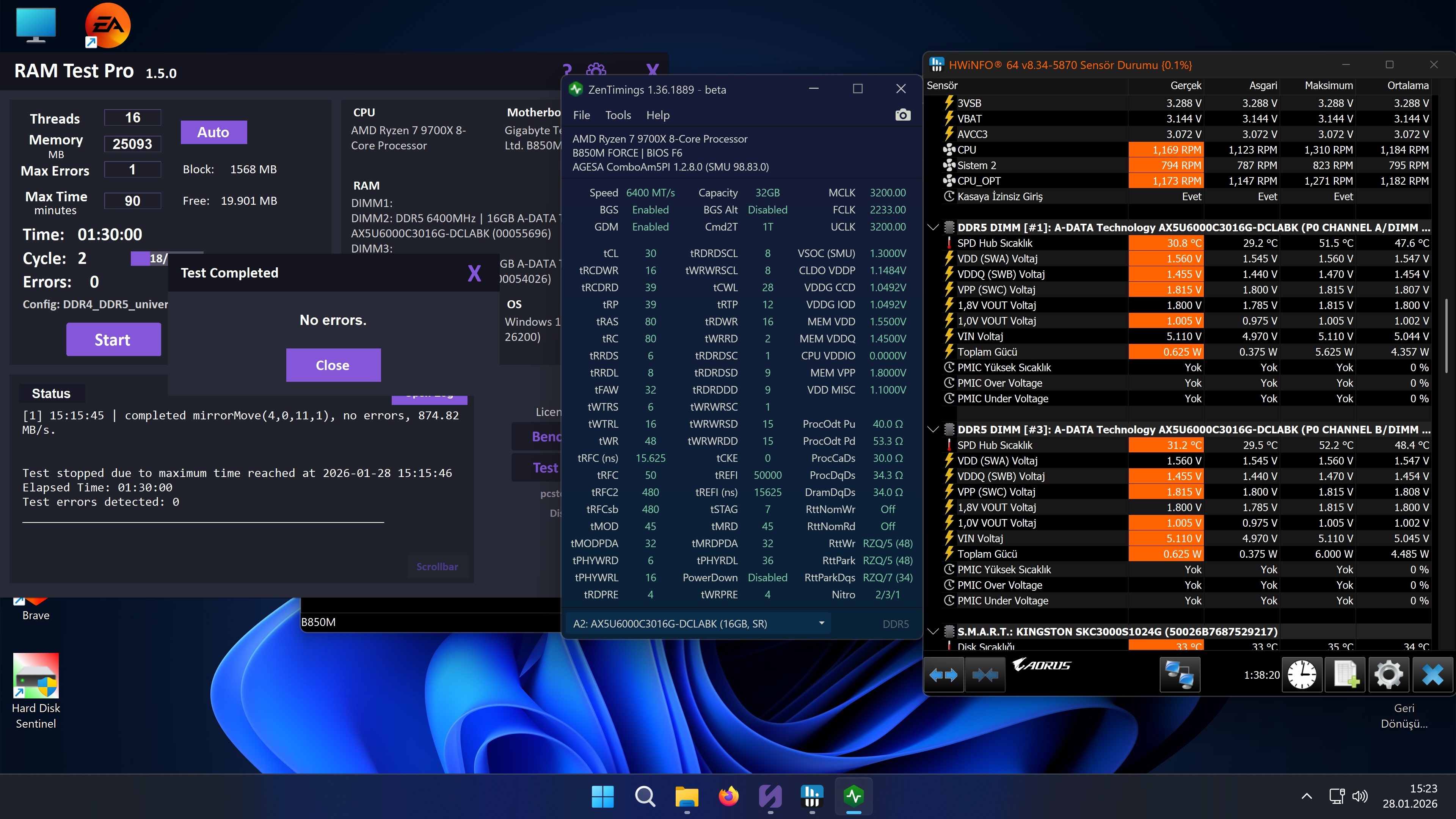

Kim cevapladı?Dediğiniz değerlerde girdim. Hata vermedi lakin Nitro1/3/1, CL30 ve tRFC2/SB 480 bu sonucu aldım. Bu değerler stabilken ilk olarak Nitro'yu mu denemeliyim acaba 1/2/1'de? Sonrasında tRFC ayarları ve en son CL mi çekilmeli?2233 de sorun. 1.55 VDD çekip CL30 bak. CL28 ve 2233 tehlikeli.
IOD düne göre daha ısınıyor olabilir, daha erken hata verdiriyordur. 6400 hiç açamama şansın var. Ondan önce VDD 1.55 ve CL30 bak. VPP 1.9 işe yaramıyor belli ki, onu 1.8 çek geri. @TechMad
@TechMad son durum nedir? Son zen ekranı paylaşır mısınız?
Dediğiniz değerlerde girdim. Hata vermedi lakin Nitro1/3/1, CL30 ve tRFC2/SB 480 bu sonucu aldım. Bu değerler stabilken ilk olarak Nitro'yu mu denemeliyim acaba 1/2/1'de? sonrasında tRFC ayarları ve en son CL mi çekilmeli?
Bu ayarladan memnun değilsen, önce tRFC ayarla. En son Nitro. Bu bellek m-die mi? Kayıt alacağım.
Evet M-Die.Bu ayarladan memnun değilsen, önce tRFC ayarla. En son Nitro. Bu bellek m-die mi? Kayıt alacağım.

CL28 VDD yetmiyor. 1.62 VDD, 1.45 VDDQ deneyebilirsin CL28 için. Geri kalan her şeyi sabit tut.

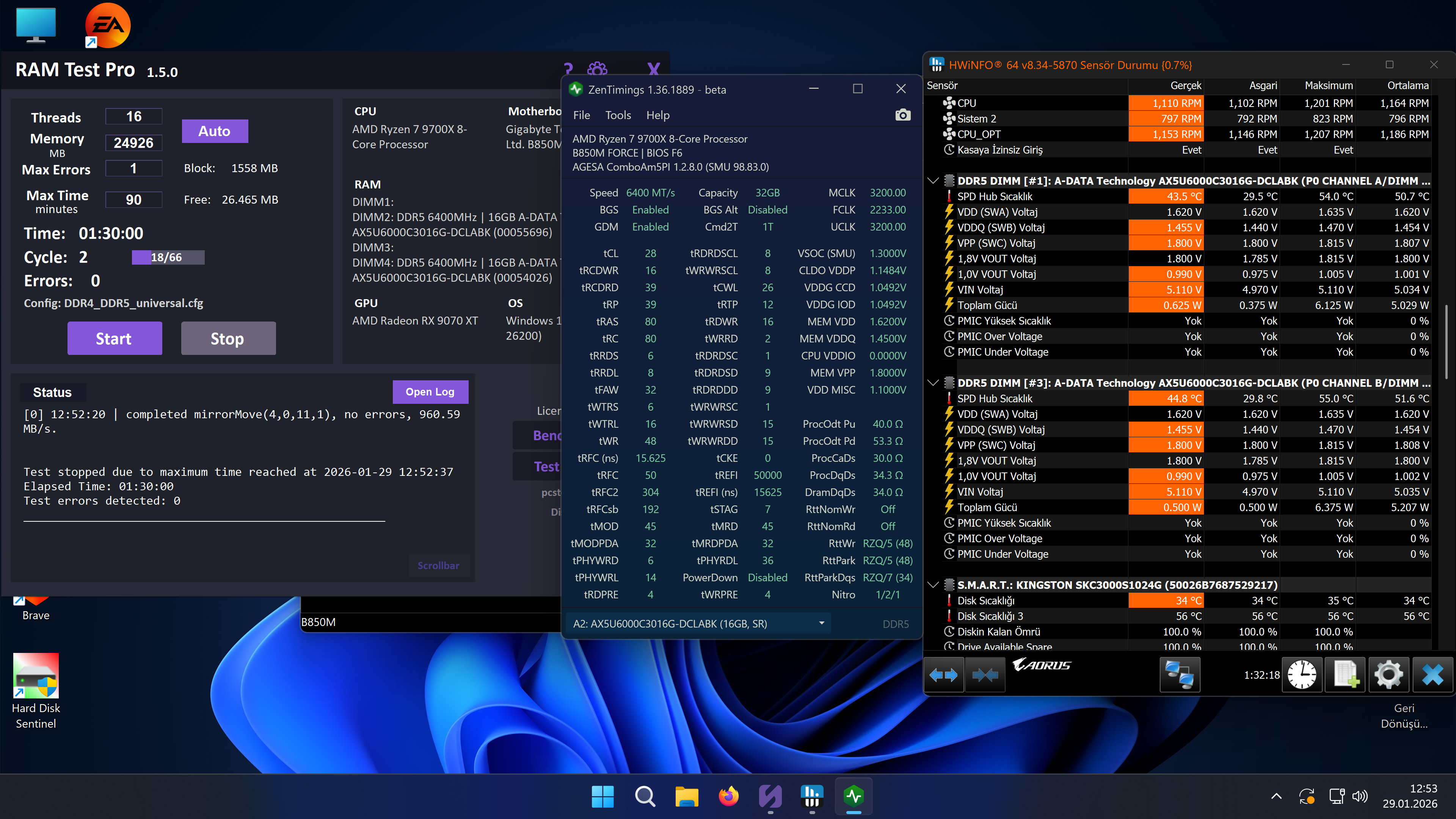

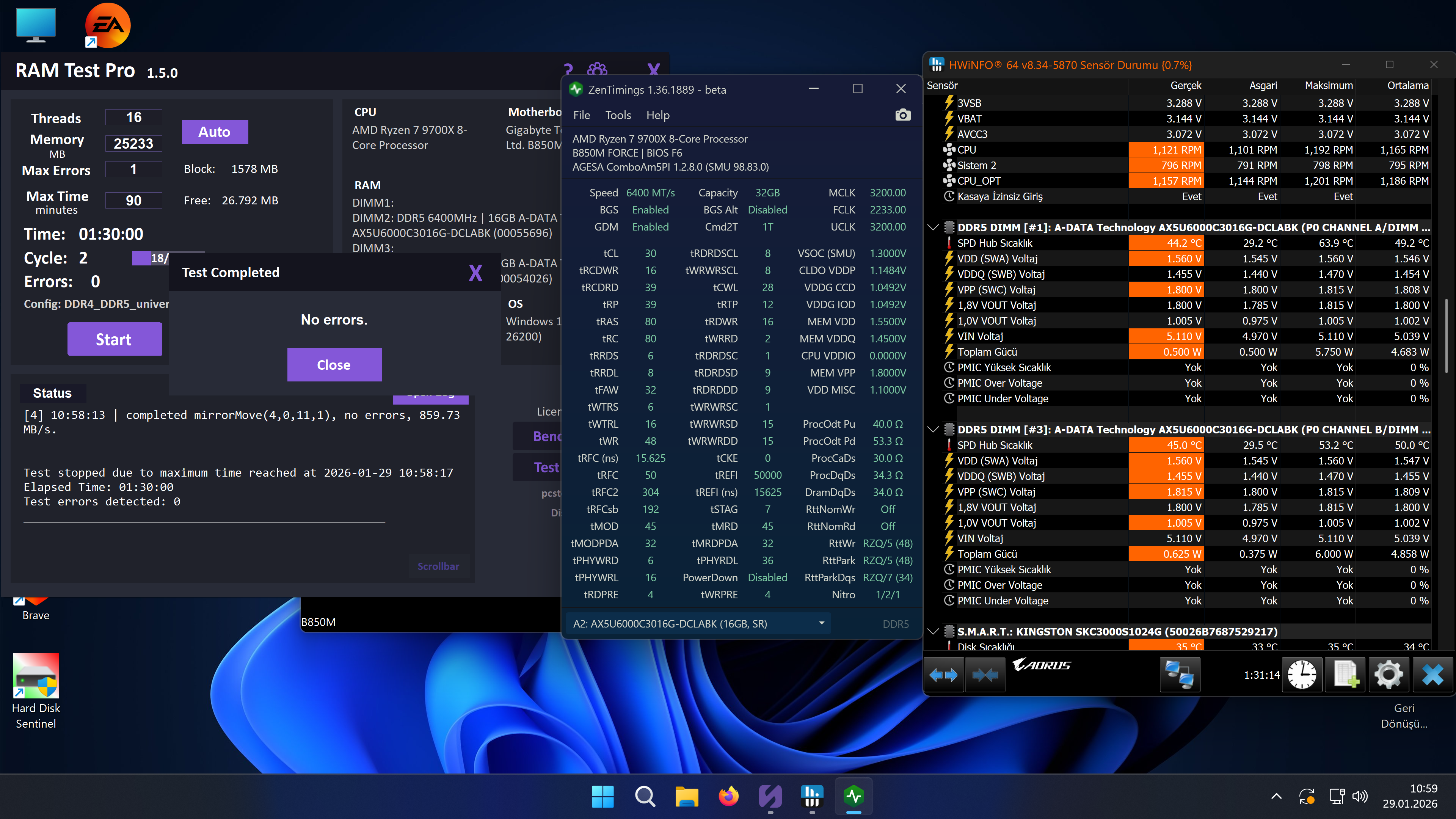

Hocam her şey rayına oturmuş durumda. Nitro'yu tekrar 1/2/1'e çektim. tRFC2 304, SB 200'de test sorunsuz geçince garanti olsun diye tRFC2'yi 296'ya çekip SB'yi 200'de bıraktım. 296'da patladım. Dediğiniz gibi 296 ve 288 için aktif soğutma lazım. Herhalde o yüzden hata aldım. Sonra tekrar 304'e çekip SB'yi 192'ye çektim. 304 ve 192 ile test sorunsuz geçti. Geriye bir tek CL değeri kaldı. 304 ve 192 testini CL30'da yapmıştım. VDD 1.55V ile CL30'dan CL28'e geçtim belki olur diye ama cihaz restart atınca dediğiniz gibi VDD'yi 1.62V yapıp teste aldım ve test hatasız bitti.CL28 VDD yetmiyor. 1.62 VDD, 1.45 VDDQ deneyebilirsin CL28 için. Geri kalan her şeyi sabit tut.
6400 MT/s'de bu belleklerin potansiyelinin sınırılarını sanırım bulmuş olduk. Bundan fazlası çıkmaz diye düşünüyorum. tRFC2=304, tRFCsb=192, CL28. İki testin de görselleri bu şekilde.
Bunun altı sende de mümkün değil. Aktif soğutma lazım. @TechMad
