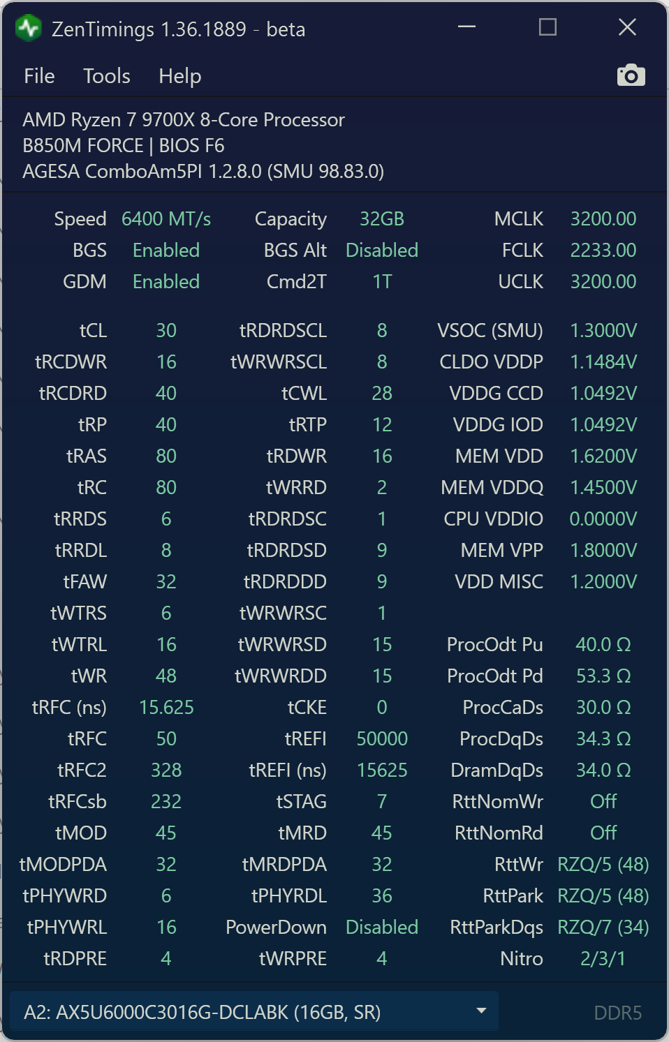

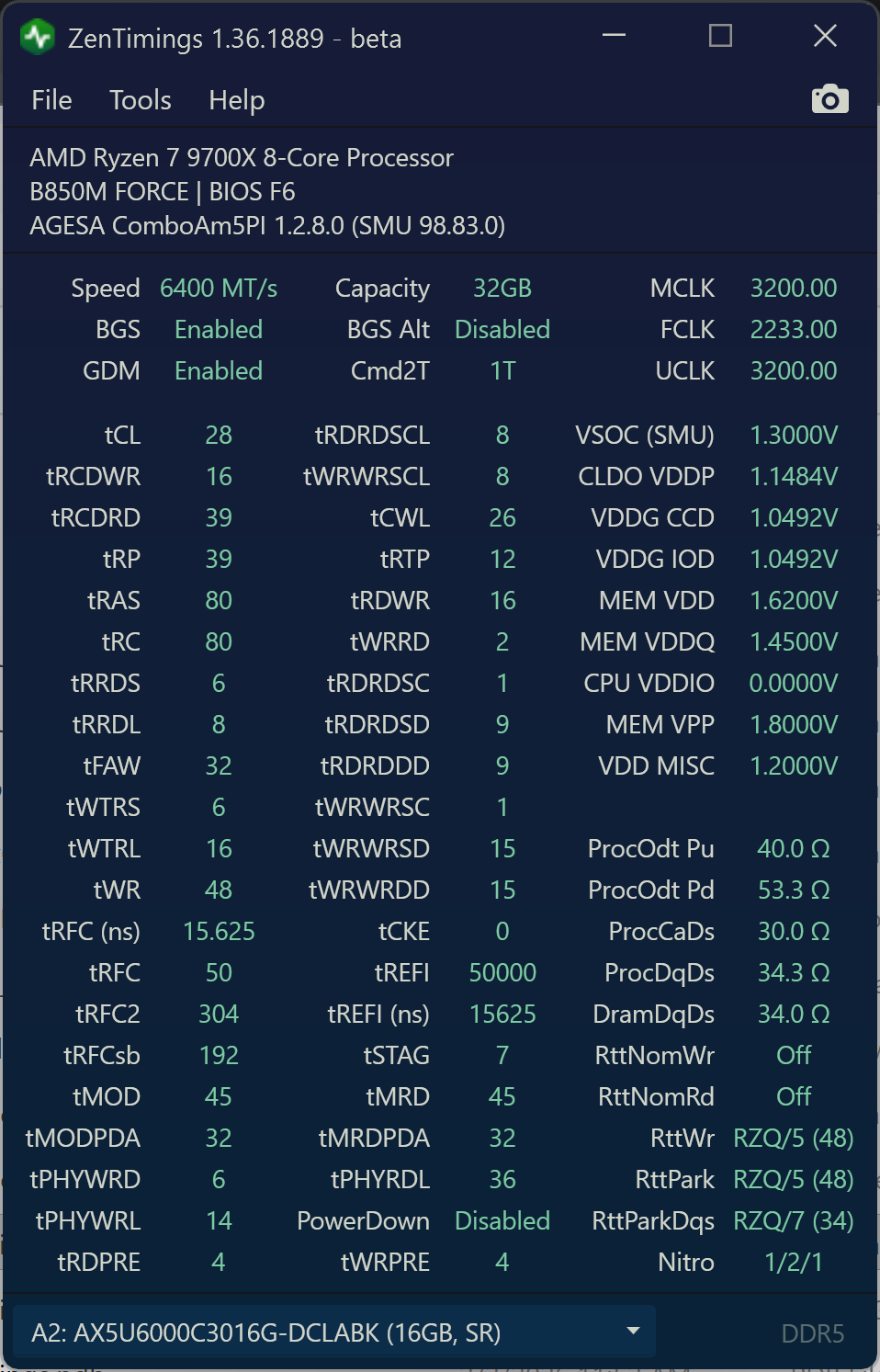

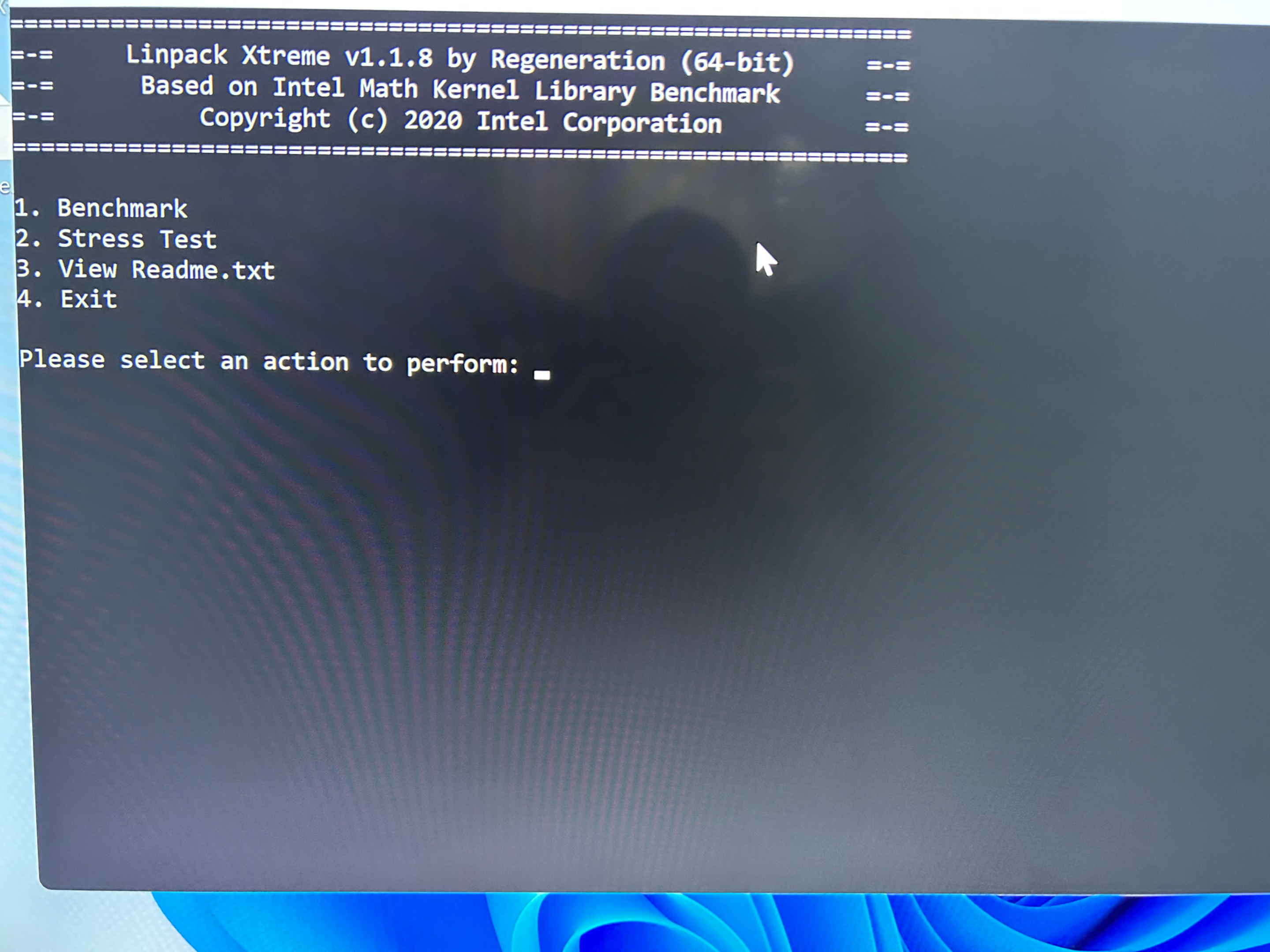

Hocam Nitro 2/3/1'e kadar denedim. tRFC2=320, SB=224, PBO -15. Ne yaptıysam hata aldım. Acaba tRCDRD ve tRP ile alakası olabilir mi? Şu an 39'da. İkinci bir ihtimal olarak 6400'den kaynaklı olabilir mi? 40'a veya 6200'e çeksek %100 stabilite sağlanabilir mi?
6200 MT/s deneyebilirsin, FCLK da sorun yaratıyor olabilir. 2200 FCLK ile dene. Prime95+VRAM sıkıntı çıkartıyordur.

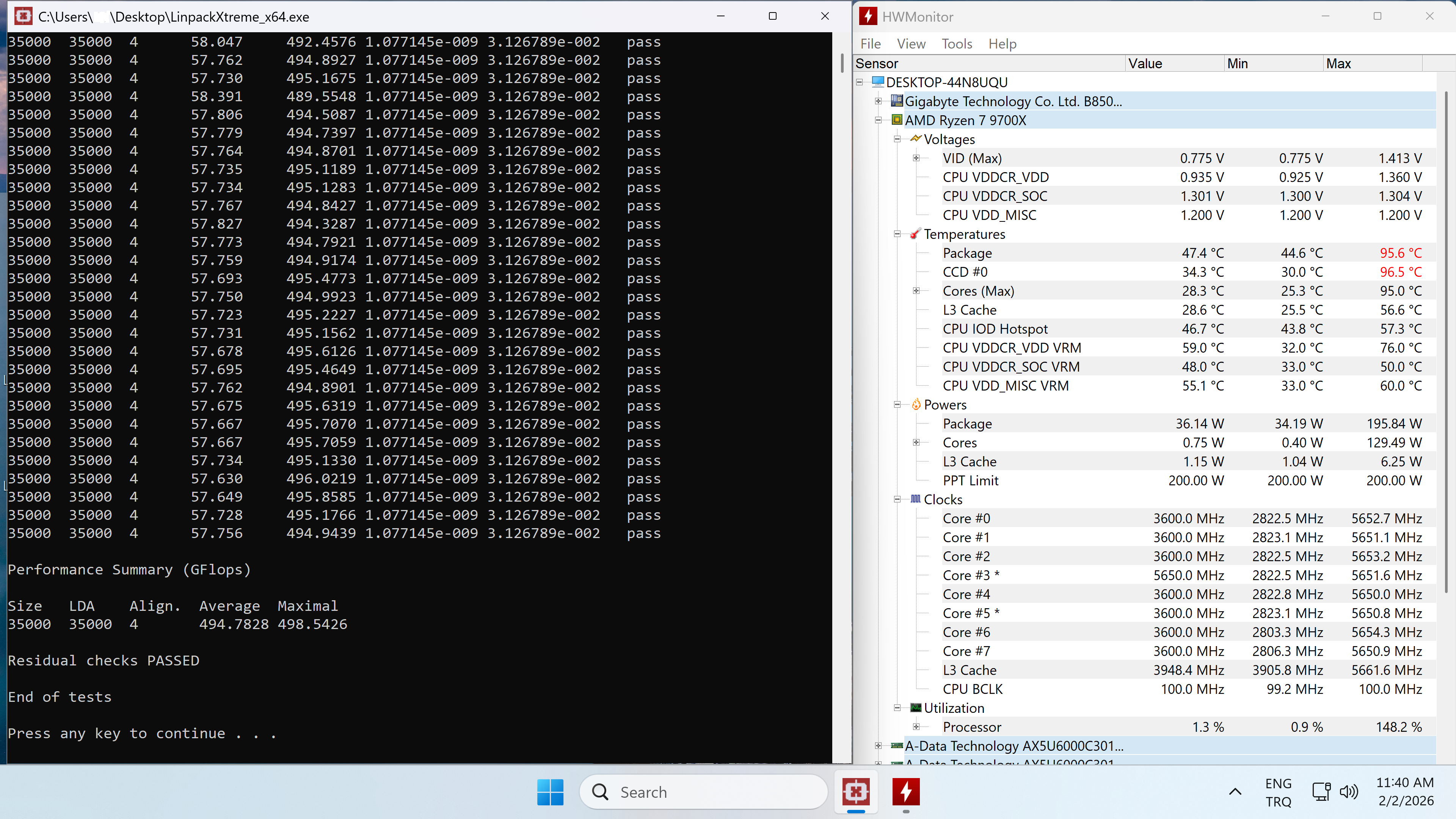

@TechMad Aktif soğutma olmadan aslında yanıltıyor bu tarz şeyler. FCLK stabilitesinden emin olmak çok zor, 2233 fazla agresif bir değer. Error Correction sokuyor ve AM5 sokette AM4'te olduğu gibi WHEA errors raporlanmıyor artık. Anlamanın en kolay yolu sana önerdiğim Linpack yazılımıydı. Onun haricinde VRAM+P95 Large gibi testler ile mümkün. FCLK 2200 çekip bak, muhtemelen FCLK'yı tutamıyorsun. IO Die ekstra sıcak çünkü bu test esnasında.
Ama 6400 MT/s'de 2233 FCLK yapılamıyorsa 2133 FCLK bırakmak lazım. 2200'ün Bandwidth haricinde çok getirisi yok açıkçası. Latency anlamında 2133 daha iyi.
2200 FCLK testleri geçerse 2233 FCLK için 1050-1100 VDDG arası dene. Örnek VDDG CCD ve IOD 1070 mV denersin. Ufak dokunuşların stabiliteye katkısı olabilir. Ama faydası sınırlı. 900-950 mV'ye zaten 2200 FCLK'nın bile garantisi yok. Unicorn lazım ona.
Test anında mümkün olduğunca serin tutmaya çalış, GPU ekstra ısıtacak. IO Die nedeniyle FCLK ya da 3200 UCLK tutamıyorsun şu anda. Kasa yan kapak aç ve fan devirlerini artır.
CL28 yerine CL30 bakabilirsin ekstra, opsiyon çok. Aktif soğutma olmadan yanıltır, limitte kullanıyorsun. @TechMad
