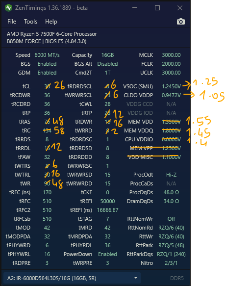

Hayır sistemde sıkıntı yok bu zamanlama ayarları sonrası oldu. 6000 yapayım ozaman? IMC arttır derken orayı anlamadım. @Ayhan Dönmez
1.55 VDD, 1.45 VDDQ, 1.4 VDD IO CL26 bak bakalım. Yalnız Zen neden A2 slotunda gösteriyor senin tekli modülü? A1 ya da B1 şeklinde okuması gerekliydi. İlk slota mı takılı yoksa 2. mi ?
6000 MT/s CL26 açarsan sana yeter. 6200 açamıyor belli ki ya da başka bir şey var.
Onu bende anlamadım 1. Slota takili RAM.
6000 CL26 şansını dene. 1.55 VDD yetmezse 1.6 verip bakarsın. En azından kasma mevzusu gitsin.

Bu arada resimdeki 36 gibi değerler şu an 38 siz ilk fotoğraf üzerinden düzenlemişsiniz.
