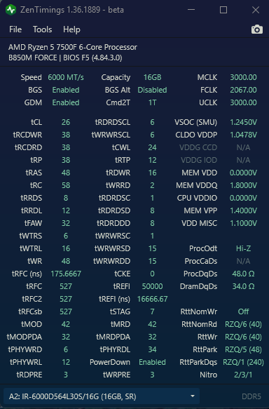

Buradaki düşünceniz nedir hocam? @Ayhan DönmezHocam kasma hala mevcut. Bu arada bu RAM ayarlarini yapmak ne kadar seviye bana performans kazandıracak, EXPO açıp temel birkaç ayar yaparakta devam edebilirim.
- 14 Eylül 2024
- 16.678
- 78
- 18.424
PBO Auto, ben test açana kadar restart atiyor kasıyor donuyor. İmleci kontrol edemiyorum resmen. Boot sureside epey uzadı.
Senin kit 6000 CL30-38-38-96 mı? Normal EXPO profilini bana iletirsen sevinirim.
6000 CL28 deneyelim. Benim verdiğim zamanlamaları yazdığın kısımları görsel gönder ya da özet ekranını at. Doğrularız böylece. Bir yorum getiremedim. TestMem5 ile teste alırsan iyi olur, 1usmus profili daha hızlı hata verir.
Anlık Zen;

@xsharke Bu stabil olması lazım mesela. 1.55 VDD değil mi? 1usmus ile bir teste al. Programı attım, Restart attıktan sonra AWE hatası vermez. Hata yokken test etmen lazım, yoksa test geçersiz olur.
