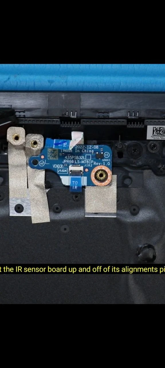

Bu HP YouTube kanalında S0 cihazı nasıl sökülür kısmından bir SS.

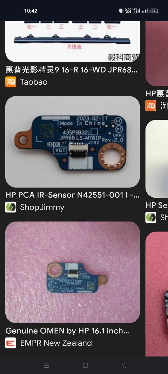

Bu da o kodu googlelayınca çıkan rev2.0 yazan farklı bir sensör. Üzerinde tarihler de yazıyor.
Bu zamana kadar S0 ve R0 eski seri eski sensör S1 ve R1 yeni sensör kullanılıyordur diye varsayıyordum.
Sizin cihazınızda problemin çıkması -anakart değişimi falan olmadıysa- varsayımlarımı boşa çıkardı.
@Recep Baltaş bir şekilde anakartın altına ulaşıp hangi sensörün kullanıldığını tespit ederse soru işaretlerini giderebilir.
Bu parça değişirse sorun çözülebilir mi? Onu da öğrenmek lazım... Performans testimi bitirince cihazın sensör bölümünden fotoğraf çekmeye çalışacağım.
Çözülür tabii en azından 12-18 ay ileri atar ucuz bir parça. HP'nin bunu temin edip değiştirmesi lazım küçük bir parça yüzünden koca anakartı değiştiriyor adamlar.
