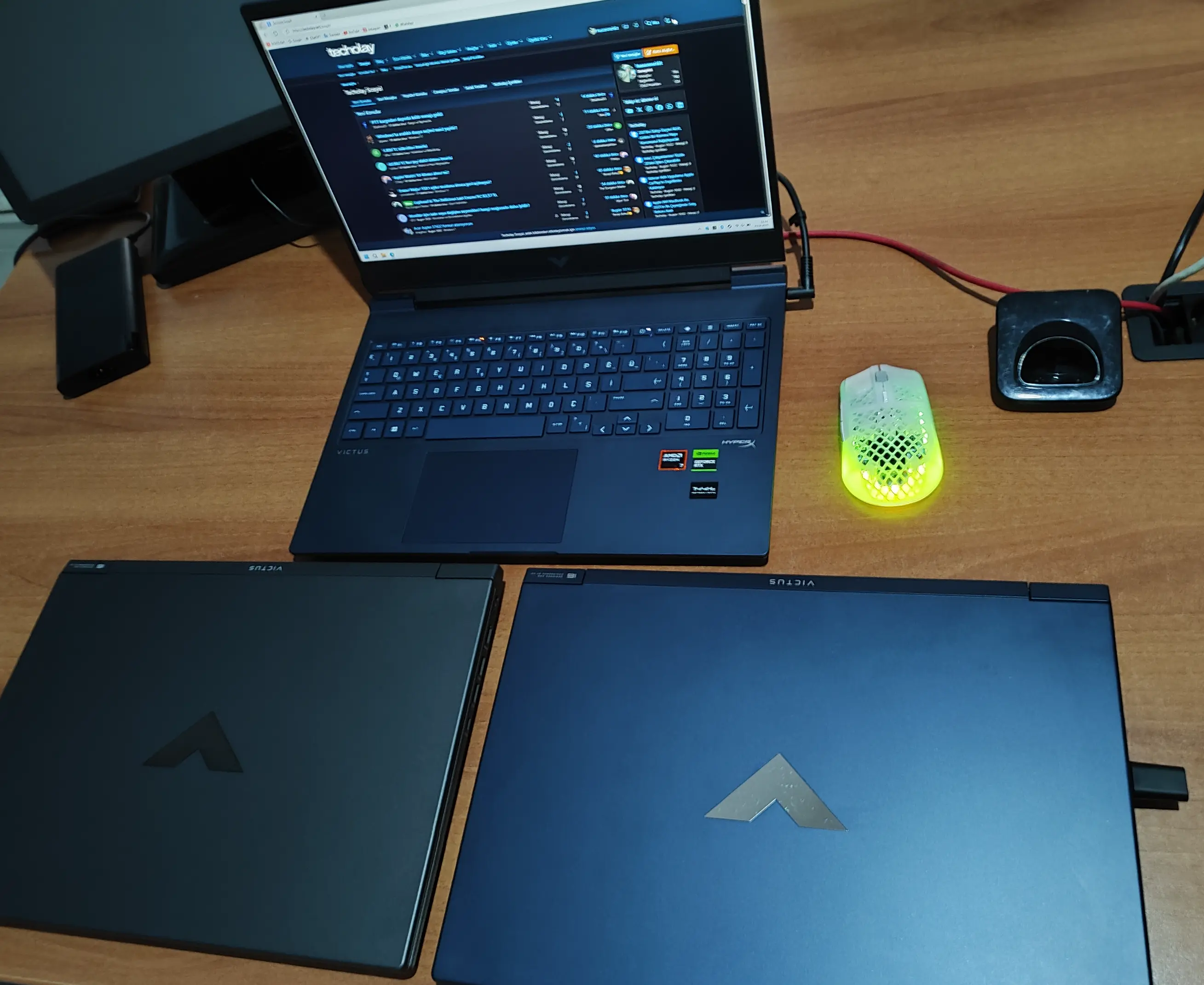

Konunun gizlenmesini istemiştim. Ancak şimdi tekrar aktif. Dünden beri ulaşabildiğim Victus cihazları deniyorum.
Arızanın var olduğu söylenen S0 ve R0 modelleri. Ancak benim yanımdaki S0 ve R0 modellerinde bu arıza yok. Ya da henüz diyelim :(
İlginçtir ki şu anda S1 modelinde bu arızayı yaşıyorum.

Planlarımızda sorun olmaz ise @Recep Baltaş ile beraber arızasız S0 ile arızalı S1 modellerini söküp inceleyeceğiz... Bu konu hakkındaki ilgisi için kendisine çok teşekkür ediyorum.
@7512 verdiğiniz bilgiler için size de teşekkür ederim. Cihazları sökünce bir bakalım sensöre.

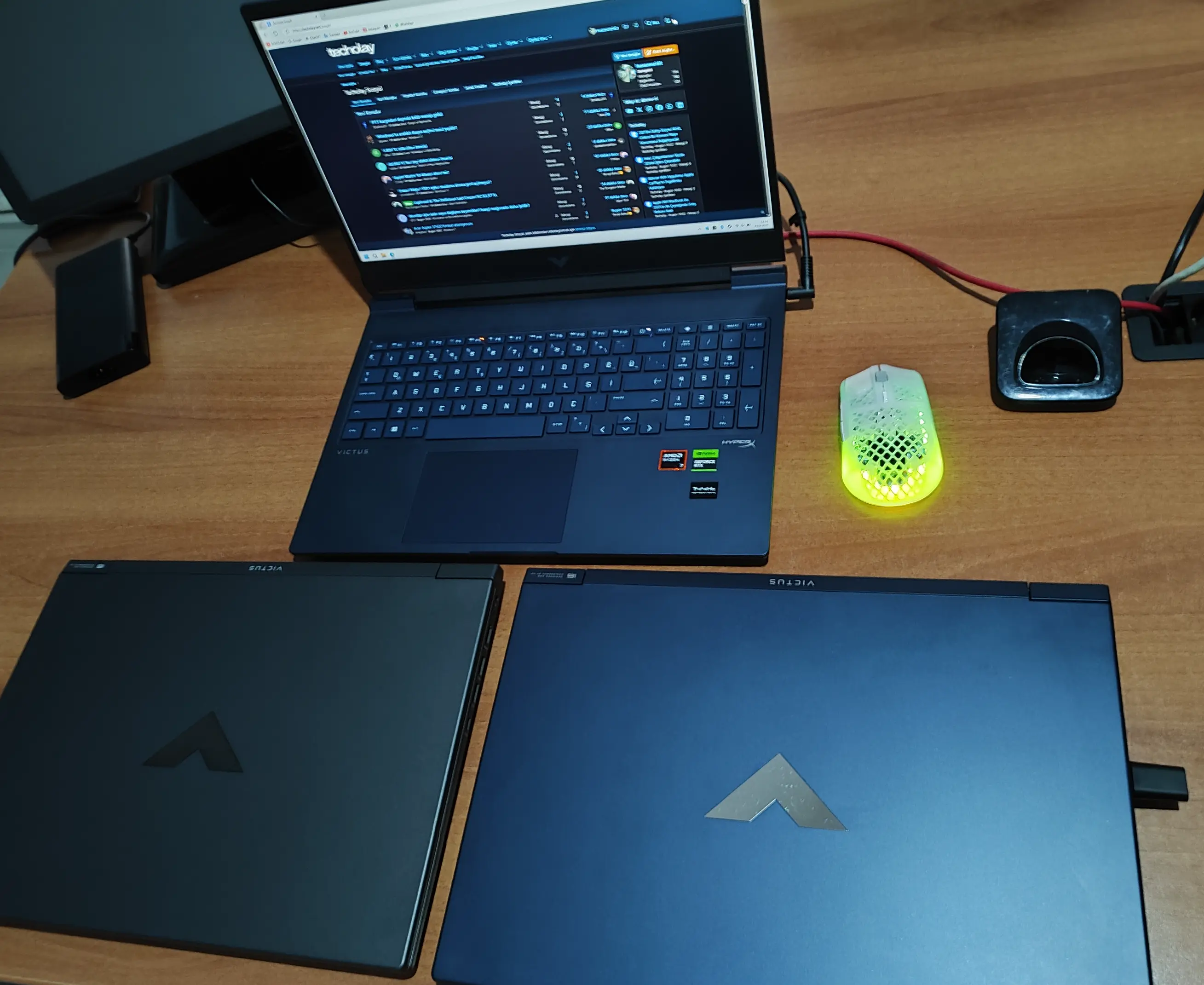

Arızanın gerçekleştiği S1 Victus'un işlemcisi: AMD Ryzen 7 8845HS w/ Radeon 780M (16 CPUs) ~ 3.8GHz
Henüz kusursuz çalışan S0 Victus'un işlemcisi: AMD Ryzen 7 7840HS w/ Radeon 780M (16 CPUs) ~ 3.8GHz
BIOS Update satın aldığım gün ikisine de yapmıştım. Arıza sadece Windows'ta değil Debian'da da gerçekleşince sorunun sürücü olmadığından kesin emin oldum. Araştırınca ve yaşadıklarımı analiz edince de hall sensör olduğu kesinleşti.
Cihazı denemek ve Recep Baltaş'ın video çekmesine yardımcı olmak için Windows kurdum. Şimdi bu Detroit oyununu sensörsüz denemek için indiriyorum...
