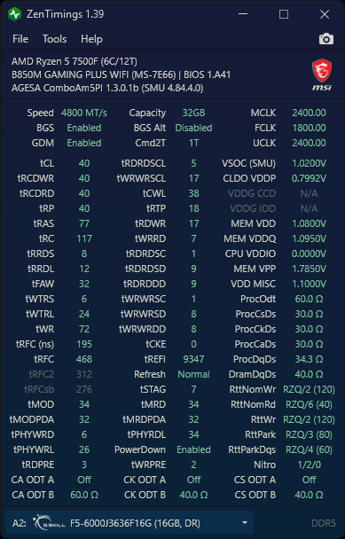

@Ayhan Dönmez hocam AGESA 1.3.0.1b güncellemesi ile benim ayarlar eskisi gibi stabil değil artık. Ayrıca tccdl ayarları da geldi bunun için sıfırdan yardımcı olur musunuz? Bütün programları kurulu.
FCLK hiçbir frekansta 2100 ötesine geçmiyor 6200 MHz frekansta bile CL28 altına inmiyor ve önceden 65k tREFI 400 tRFC veriyordum 1.45v ile. Bellekler A+H die.

Hocam Phantom Spirit'in fanını kullanıyorum ama blok yüzünden ancak yarısı belleğe vuruyor. BIOS'u sıfırladım hocam.

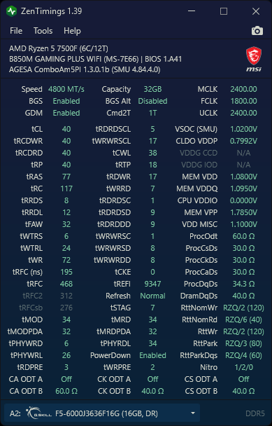

Eki Görüntüle 257119

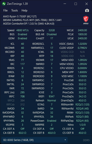

Eki Görüntüle 257120

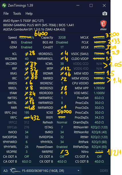

Dene bakalım böyle. Sende tCK, ARd, tRCDWR yok. Nitro 1-2-1 geçmezse 1-3-1 dene. Burst Auto kalabilir, çok önemli değil sende. TCCDL için 12 ver, WR 48, WR2 24 dene. Bank Refresh Mode Normal olacak. Bellek temizliği sonrası RAM Test Pro başlat, HWiNFO'dan takip et.
@Ehwenisher Önce Gear kapalı dene, RDSCL 5 ve WRSCL 1 kalsın. Gear açıkken ikisini 4-4 eşle.

@Ehwenisher Gear Disabled için bu üçlüyü 60 Ohm yapman gerekebilir, senin kart yapmıyorsa elle ayarla. Timing kısmında, aynı menüde hepsi.

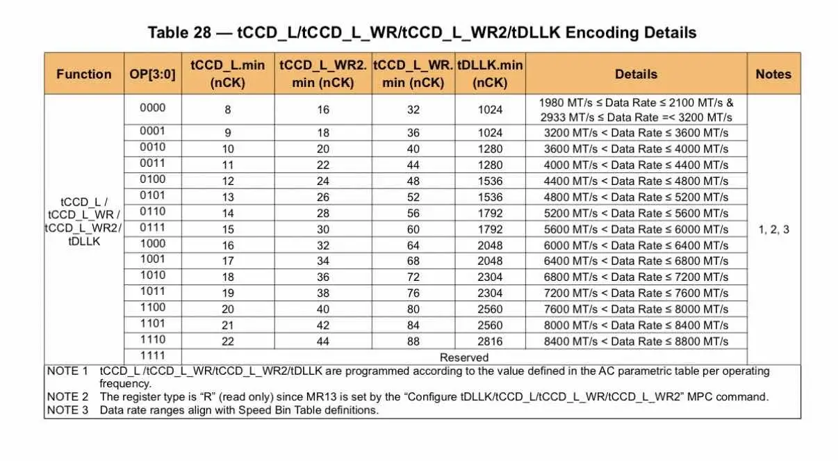

TCCDL tablosu ile uğraşacaksın daha, işin yeni başlıyor. Tek tek deneyin bu değerleri @elninolaz ile. 8 Boot etmez, 10'dan itibaren başlayın.
@Ehwenisher 2133 yapamıyorsa FCLK VDCI modunu aktif et, tekrar dene. Misc 1.15/1.2 ve VDDG 1050-1100 arası vermek çözebilir.

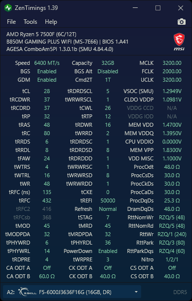

@Ayhan Dönmez hocam ilk tabloyu yeni bitirdim ancak FCLK 2000. Şimdi dediğiniz ayarı deneyeceğim.
Eki Görüntüle 257125
Gear kapalı dene ilk, sende VDrop da fazla hayli. 1.5 iken 1.47 düşürüyor, stabilite bozabilir bu. 1.52 VDD ver hata alırsan. FCLK 2133 için VDDG 1050 ve FCLK VDCI mod aktif et.
Gear kapalı iken 60 Ohm eşliyor mu üçünü, eğer eşlemezse 60 Ohm ver o 3 değere alttaki. @Ehwenisher
Dram DqDs 34 Ohm eşle Pu ve Pd. @Ehwenisher
