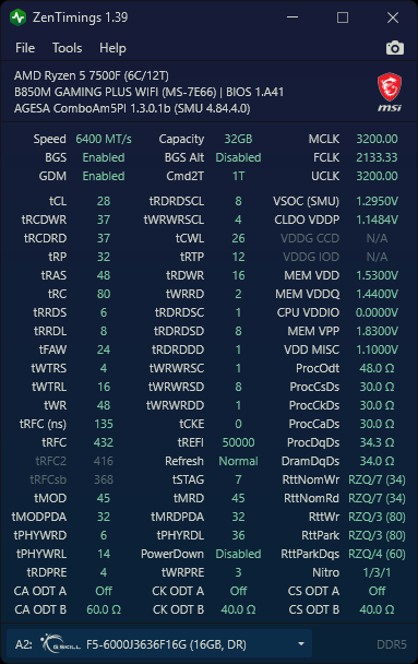

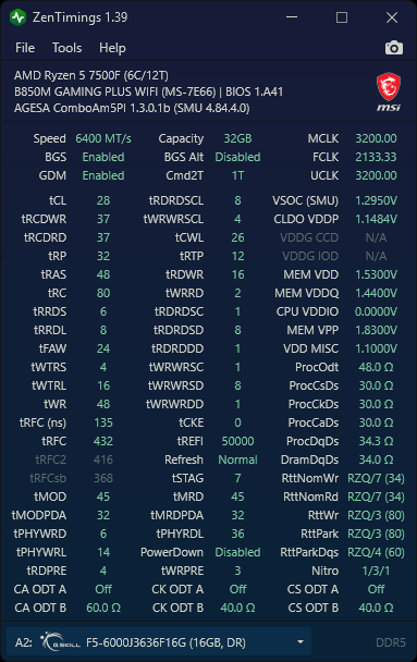

@Ayhan Dönmez hocam AGESA 1.3.0.1b güncellemesi ile benim ayarlar eskisi gibi stabil değil artık. Ayrıca tccdl ayarları da geldi bunun için sıfırdan yardımcı olur musunuz? Bütün programları kurulu.
FCLK hiçbir frekansta 2100 ötesine geçmiyor 6200 MHz frekansta bile CL28 altına inmiyor ve önceden 65k tREFI 400 tRFC veriyordum 1.45v ile. Bellekler A+H die.

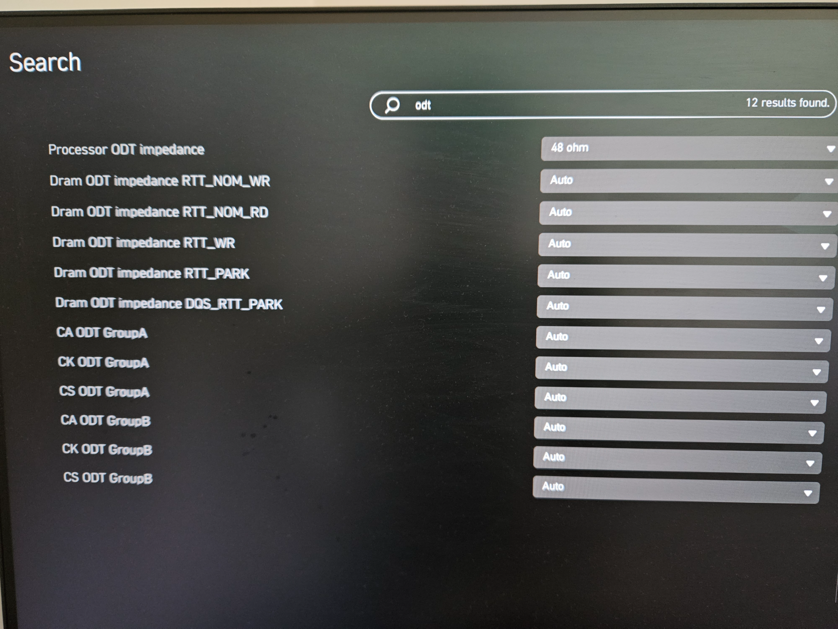

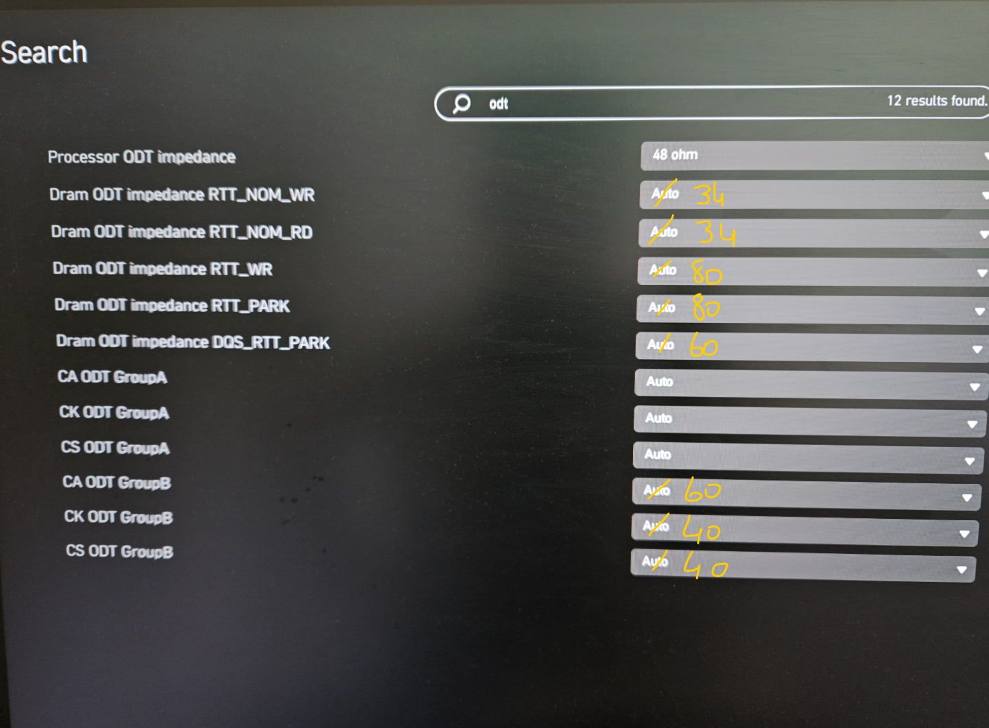

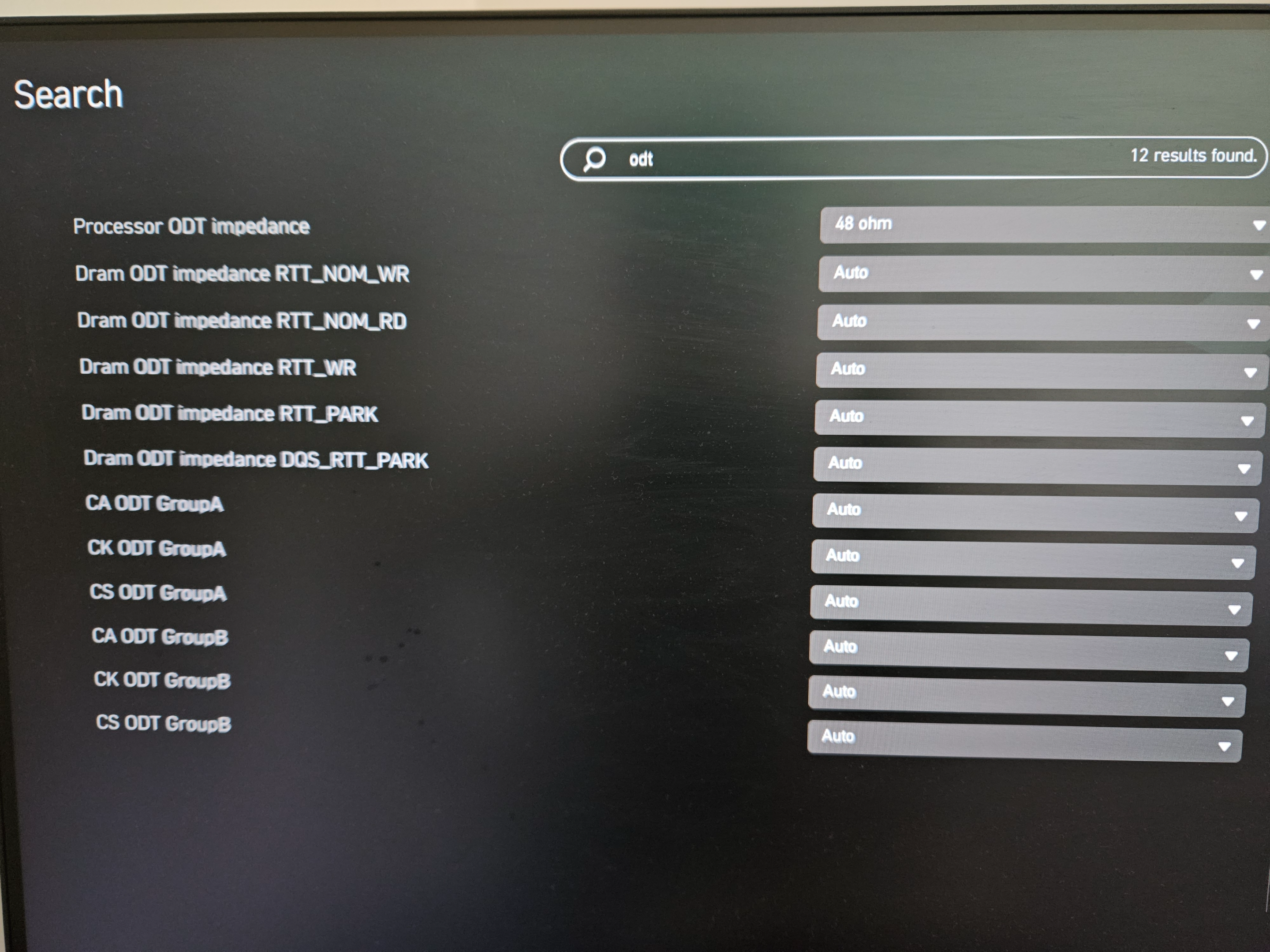

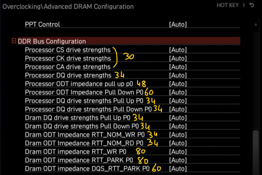

Odt diye arat, AMD menüsünde de var bu ayar MSI kartlarda. Pu ve pd ayrımı orada olması lazım. Proc. Odt için pu 48 ve pd 60 ayarlaman lazım senin. @Ehwenisher
Maalesef gözükmüyor hocam.

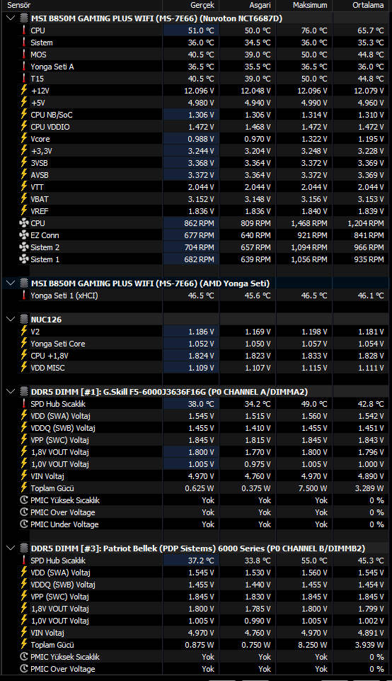

@Ehwenisher teste alın, vddıo 1.4, vddp 1.15 de olabilir. Vddıo 1.44, vddp 1.1 de olabilir. Vddıo 1.45'e kadar gerekebiliyor, bellek kontrolcüye bağlı bir durum.

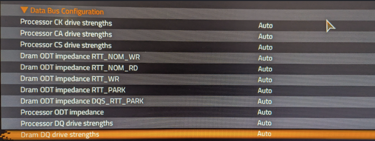

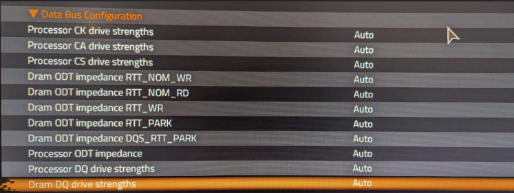

@Ehwenisher data bus içinde yok mu?
Eki Görüntüle 257144

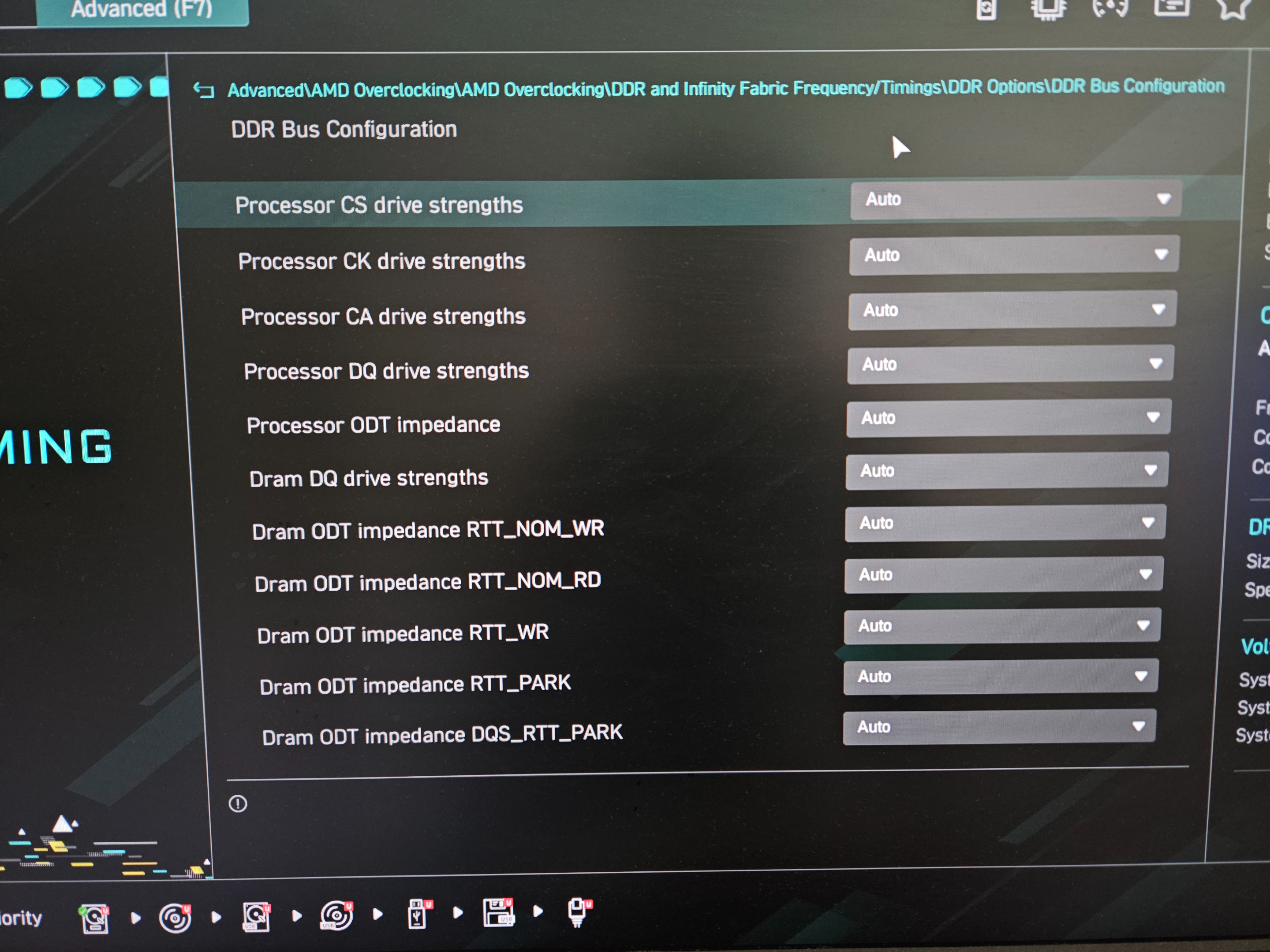

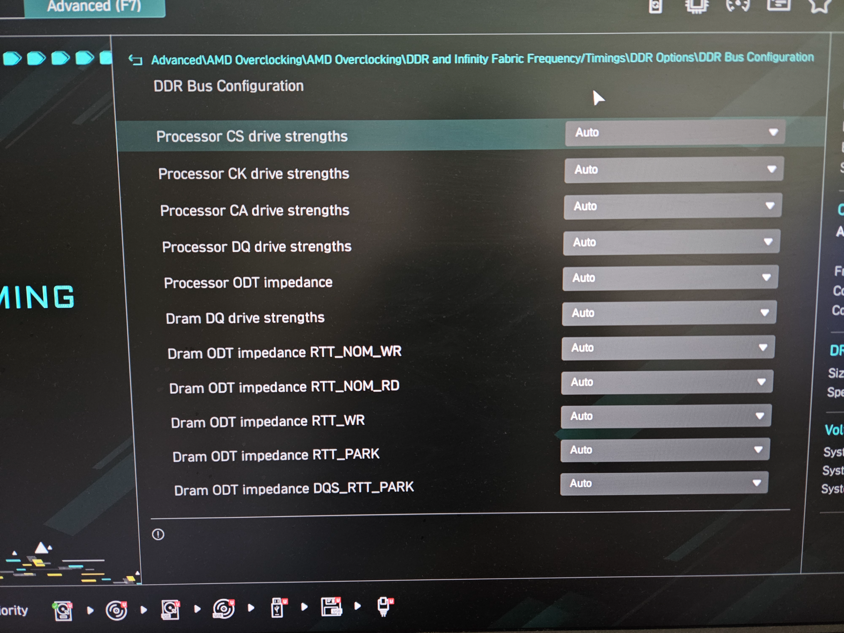

@Ehwenisher Advanced-AMD cbs-DDR options- DDR bus Configuration içine bak.
Nitro menüsünde DDR bus Configuration ayrıca olması lazım, oraya da bakın.

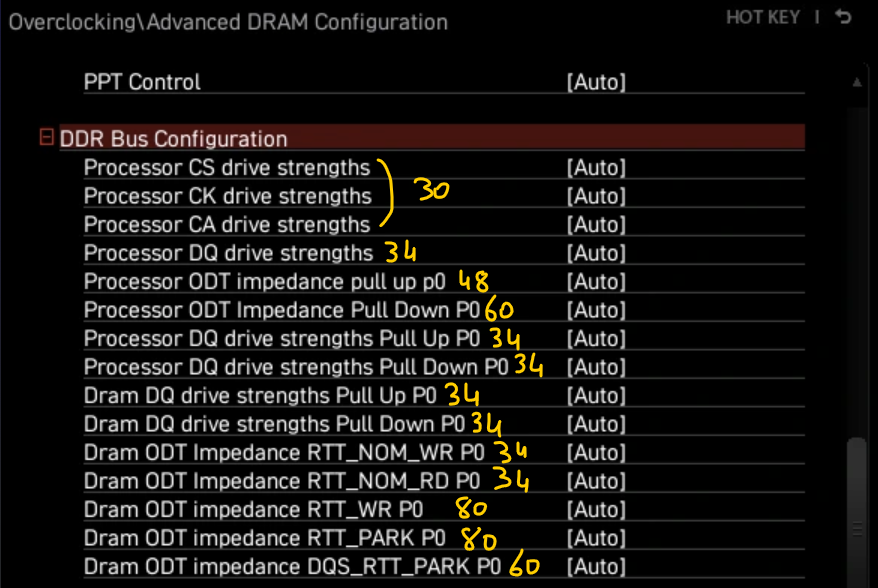

Attığınız her şeyi ayarladım lakin pu ve pd ne Nitro ne de DRAM kısmında yok hocam. Tekrar bakıyorum.
@Ehwenisher MCR-PDM Disabled ile birlikte RX-TX Taps 2 deneyin. DRAM PDA Enumerate ID Programming Mode ayarı yeni eklendi, bunu Sequential deneyebilirsin bir de. Test sonuçlarına göre ilerle. Taps Auto değeri de 2 olması lazım.
Yaptım hocam fakat pu ve pd en azından varsa da bu isimle yok hocam.
AMD CBS'deki lokasyonda da mı Pu ve Pd olarak yok? İşlemci kaynaklıdır, Ryzen 7000'de kısıtlı ayarlar. @elninolaz ile kıyaslayın, onda Pu ve Pd varsa.
@Ehwenisher 1.15 VDDP testi geçiyor mu? Eğer direkt hata yoksa VDDP 1.1 dene.

@Ayhan Dönmez hocam 1dk dolmadan sistem kilitlendi. Vddıo 1.44v veriyorum.
Artık kilitlenmiyor ama sabit 90sn sonra hata veriyor.
