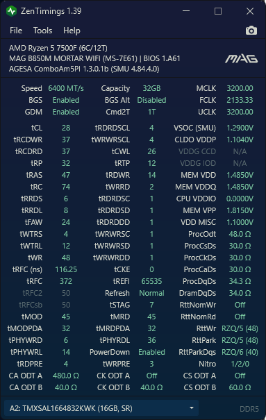

@Ayhan Dönmez hocam AGESA 1.3.0.1b güncellemesi ile benim ayarlar eskisi gibi stabil değil artık. Ayrıca tccdl ayarları da geldi bunun için sıfırdan yardımcı olur musunuz? Bütün programları kurulu.
FCLK hiçbir frekansta 2100 ötesine geçmiyor 6200 MHz frekansta bile CL28 altına inmiyor ve önceden 65k tREFI 400 tRFC veriyordum 1.45v ile. Bellekler A+H die.
Çok teşekkür ediyorum hocam 6200 eski ayarlarıma dönüp kalacağım.
2133 yapamadıktan sonra 6400 anlamı yok, 6200 CL26 2067 FCLK ile VSOC düşürüp kullanırsın. CL26 1.6-1.65 vs. isteyebilir ama, değişiyor o. İyi soğutman lazım, testte 60 derece olduktan sonra CL26 anlamı yok.
Evet hocam ama 6400 2067 ile stabil olsa da iyi kötü kullanılıyor. 6200 2067 daha iyi olur mu? En azından 9000 veya 10k serisine geçene kadar.
Evet hocam ama 6400 2067 ile stabil olsa da iyi kötü kullanılıyor. 6200 2067 daha iyi olur mu? Enkazından 9000 veya 10k serisine geçene kadar.
İkisini de kullanırsın, sorun olmaz ama FCLK dipte olduktan sonra frekans önem arz etmiyor AM5'te.

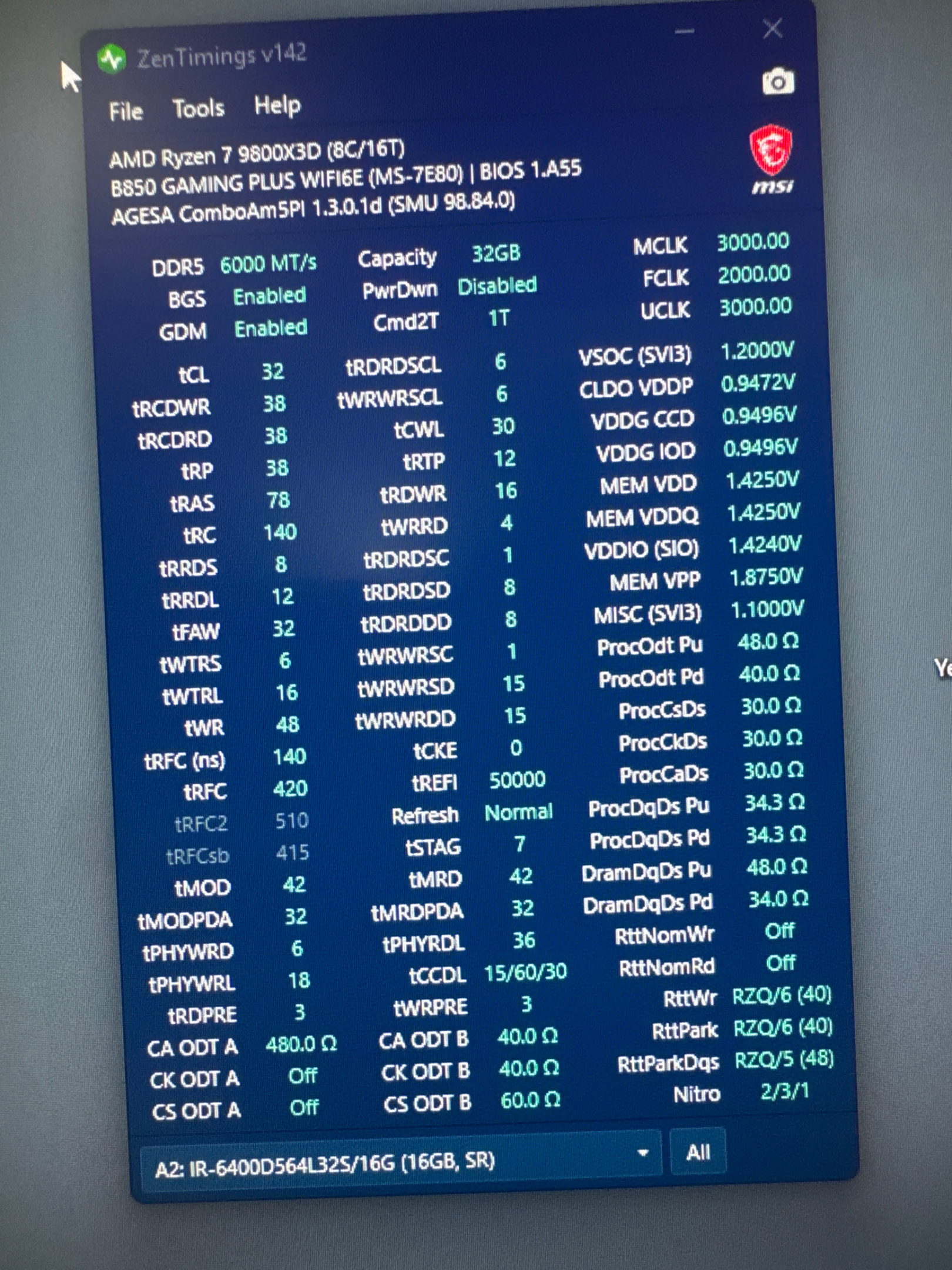

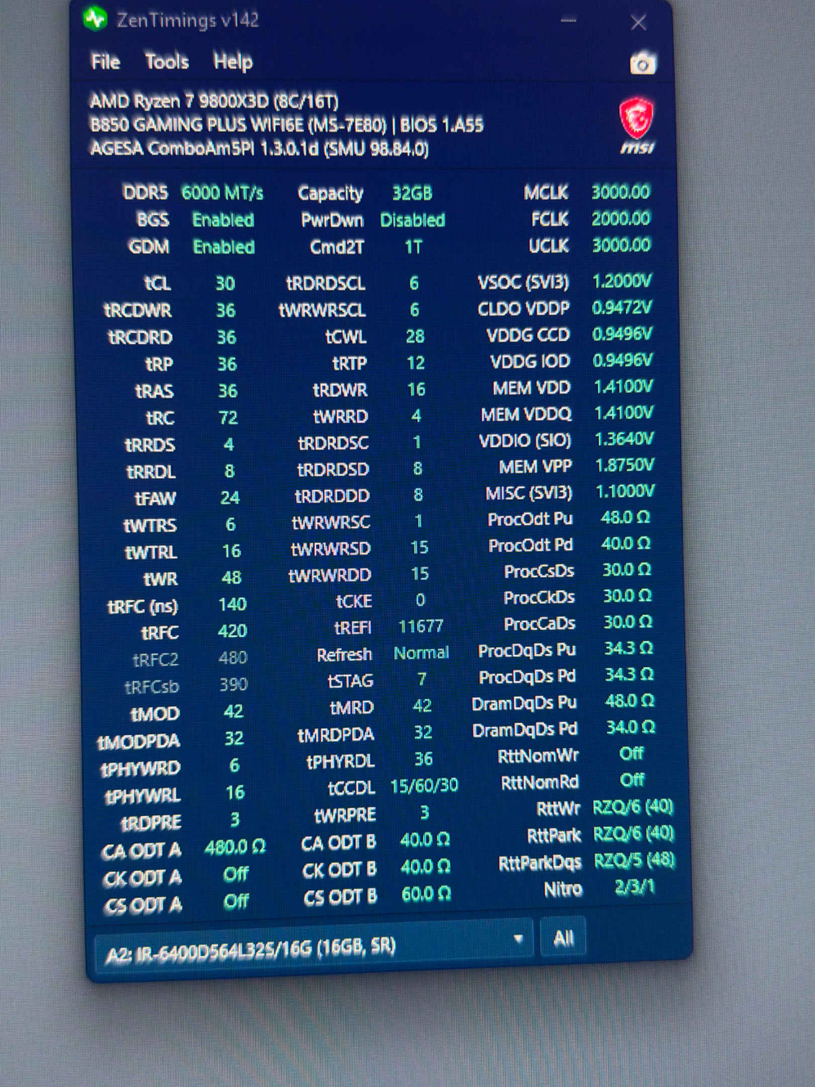

Arkadaşlar konudan alakasız olacak ama benim de bir sorunum var yardımcı olabilirseniz çok sevinirim. Irdm Goodram 6400 CL32 Hynix'a die belleklerim var ne yaparsam yapayım trefi ayarını yükseltince 30k 40k 50k yaptığımda sistem yük altında değilken yani boşta bıraktığımda mavi ekran veriyor. Düz EXPO açıkken sadece trefi ayarını değiştirsem yine veriyor sorunum tamamen trefiden kaynaklı bundan eminim voltajları VSOC vddg vddıo yüksek düşük her şekilde denedim ama çözüme ulaşamıyorum birisi bana yardımcı olabilir mi?
Bir sorun daha var BIOS sürümü değiştirmeme rağmen powerdown mode mcr enable yapsam bile ZenTimings de disable gözüküyor asla enable olmuyor. Bundan mı kaynaklı bilmiyorum. İki görsel bıraktım trefi Auto bıraktığımda sıfır sorun.
    3,5 MB · Görüntüleme: 23
    4,1 MB · Görüntüleme: 24
tRRDS 6 yapın, o şekilde bakın.
