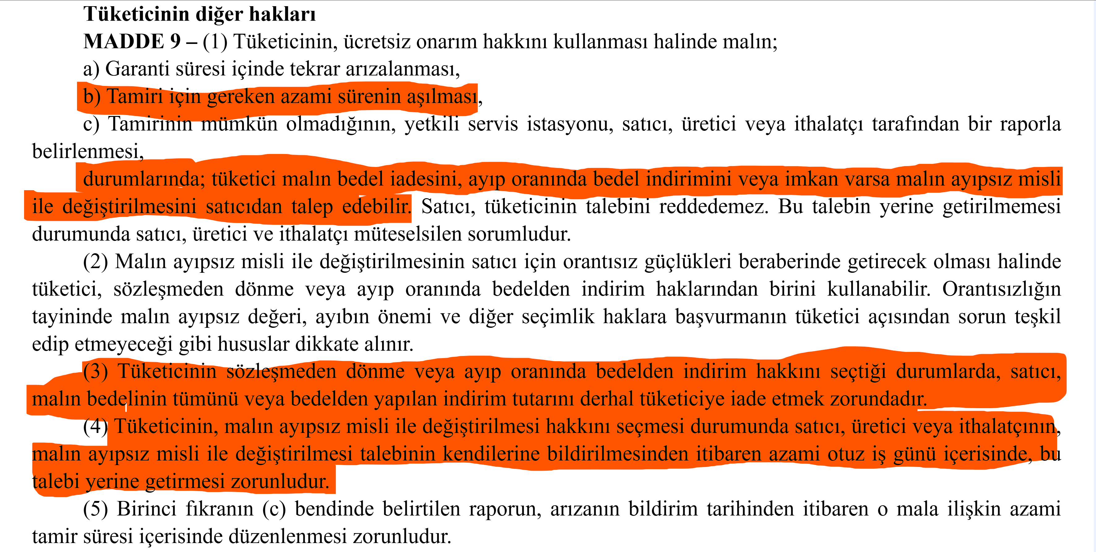

Yasada aynı sebeple 2 kez arızalanan ürünün değişimini (arayınca bulamadım, evrim geçirip Garanti Belgesi Yönetmeliği Madde 9/1-a olmuş sanırım) talep edebildiğimi ve talep ettiğimi belirttim, şirket politikası gereği böyle bir durumu tanımadıklarını belirttiler. Cihazı teslim almadığım için 20 iş gününe doğru gittiğini, dolduğunda değişim talep edeceğimi belirttim, cihaz teslim alınmamış olsa dahi her servis kaydının 20 iş günü sayacını sıfırladığını belirttiler. Değişim talebini ve ret gerekçesini yazıya dökmelerini istediğimde reddettiler.

- Ürün fiilen hiç teslim alınmadı, mağazadan benim tarafımdan hiç çıkmadı ve arka arkaya iki kez "arıza görülmedi" denilerek ayıplı haliyle geri yollandı. Bu durum Garanti Belgesi Yönetmeliği Madde 9/1-a (Tüketicinin, ücretsiz onarım hakkını kullanması halinde malın garanti süresi içinde tekrar arızalanması) kapsamında doğrudan THH başvurusu için yeterli midir? Yoksa toplam 20 günü mü beklemeliyim?

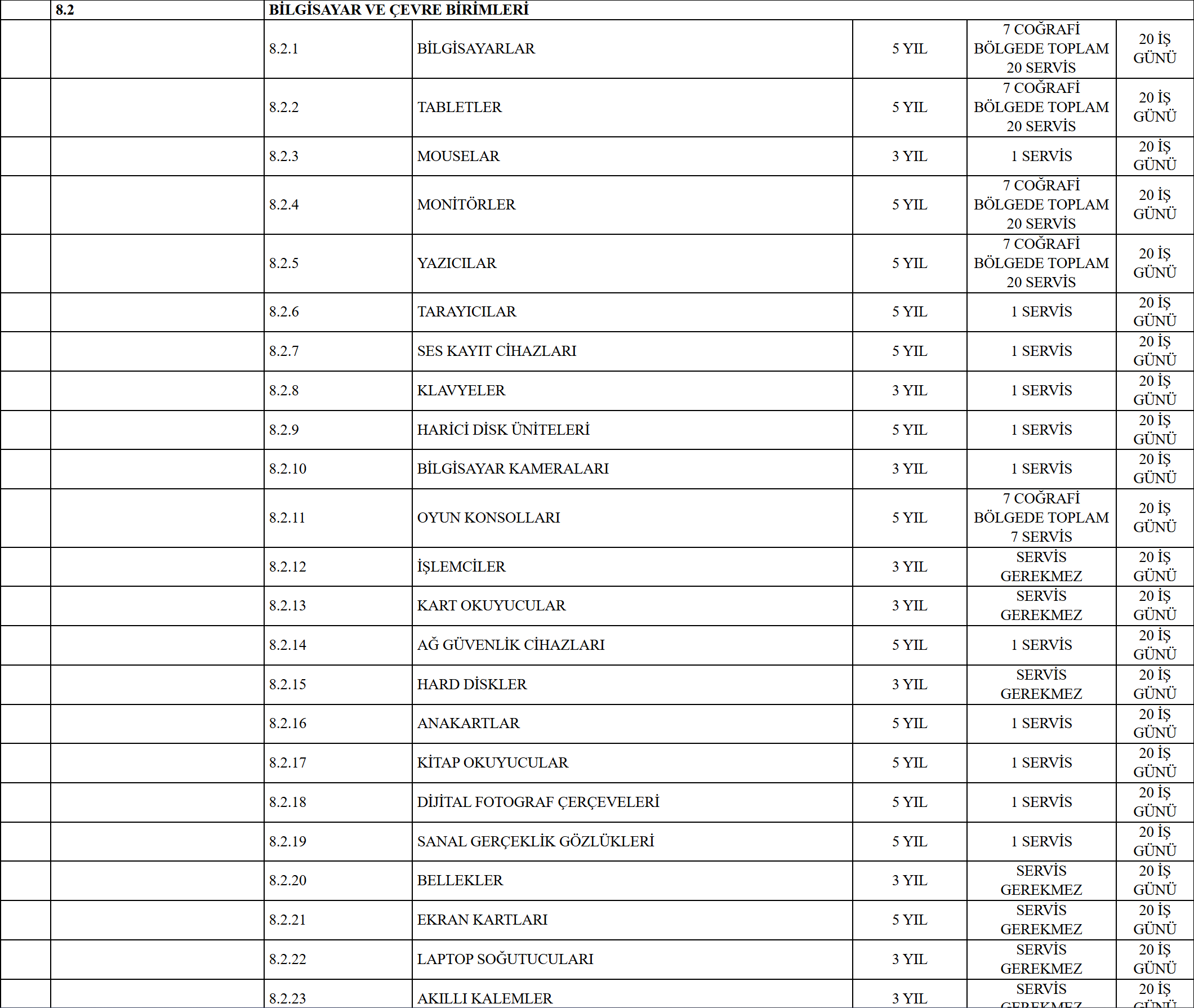

- 20 gün beklenecekse gün hesabını nasıl yapmalıyım? Otomatik gönderilen mesajda şirket cumartesileri de iş günü saymış gibi görünüyor. Ben de öyle mi yapmalıyım? 29 Ağustos'u yarım gün saymalı mıyım? Satış Sonrası Hizmetler Yönetmeliği madde 10/4'ten anladığım kadarıyla satıcıya teslim zamanından itibaren süre başlıyor, servis - mağaza arası aktarım için birer gün süre saymalı mıyım?
- 20 gün beklenecekse şirketin "Her servis süreci ayrı sayılır, sayaç sıfırlanır" iddiası hukuken geçerli midir? THH sürecinde bunu aşmak için ne yapabilirim, yoksa elimdeki 3 adet servis fişiyle doğrudan başvuru yapmam yeterli olur mu?
