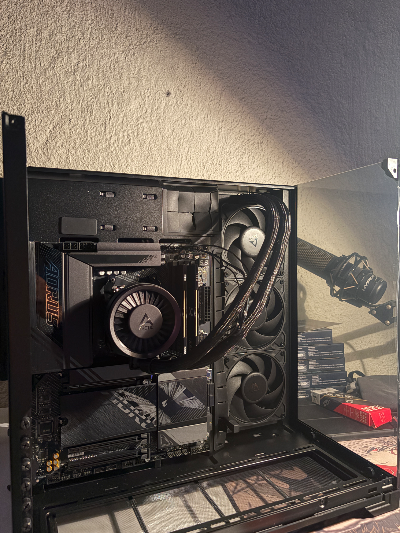

Selam.
Yeni toplamış olduğum kasayı özelleştirip estetik hale getirmeye çalışıyorum.
Kablolar için klips ve cırt bant aldım.
Anakart üzerine Turzx 8.8 veya Lian Li 8.8 düşünüyorum. İyi durur mu RGB'siz fanlarla bilemedim ama zaten hangisi daha iyi pek kaynak bulamadım, varsa tavsiyesi ve bilgisi olan çok sevinirim.
Ek olarak sıvı soğutma kablosunu biri ters bağlarsan derece fark eder demişti, o kısma pek anlayamadım nasıl yapmam gerektiğini.

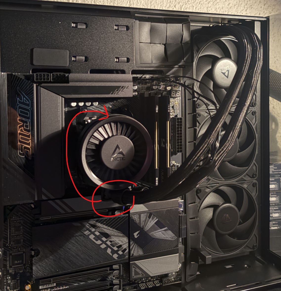

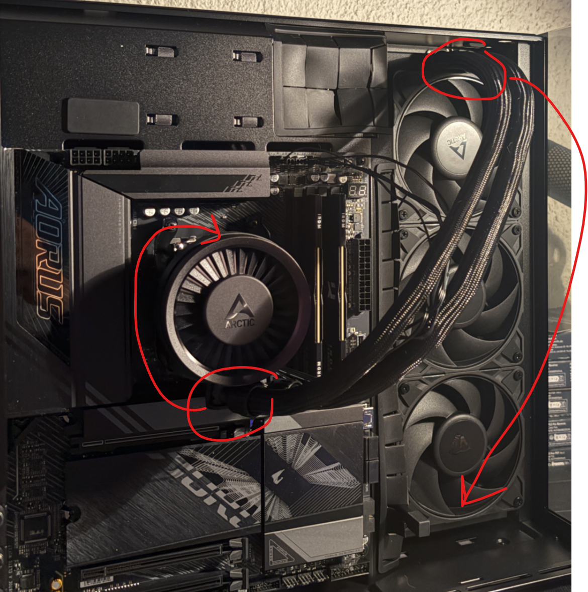

Bu AIO'da montaj bu şekilde olmalı, AM5'te net şekilde düşüş var. @LH44 @michaelscofield ile bakarsınız duruma. Bu şekilde de kullanabilirsin ama +5 fark ediyor minimum. Evi soğutucu dükkanına dönmüş arkadaşlar denedi, net bilgi. Arctic bu serisinde yaşanan sıcaklık sorunu da muhtemelen bundan.
@Riaki Boru kısmı da radyatöre en alttan girsin, Tubes Down derler. 180 derece çevir, dediğim gibi montaj sağla pompayı da. Etkisini göreceksin.
Bu fanlar havayı dışarı atmasın bir de, içeri çeksin mümkünse. Yan kapak kaparsan problem olacaktır, işlemci ekstra ısınır bu düzende.
Radyatörü 180 derece değiştireyim. Fotoğraftaki gibi yaparım. Elimde 2 düz 3 reverse fanlar var. Soğutucu üstündekileri reverse çevirip alttakilerle değiştireyim mi?

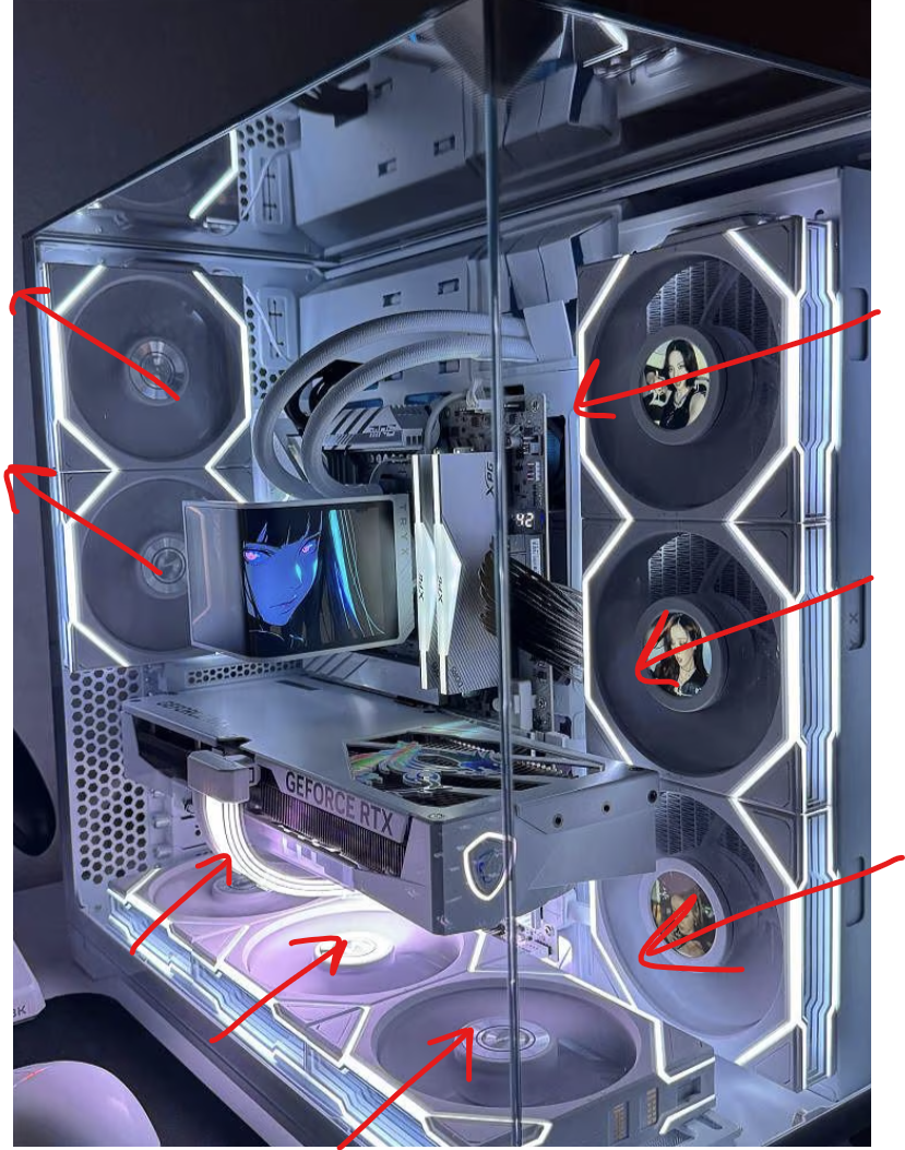

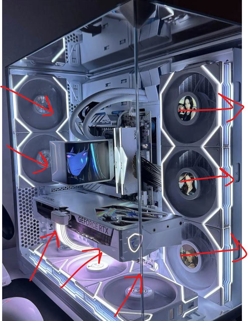

İşlemci için çalışmak lazım akvaryum kasalarda, düzen ona göre dizayn edilmeli. Ekran kartı önemsiz, 3-5 derece en fazla ısınacaktır. Alttan 3 fan da üfleyecek zaten. En mantıklı düzen sende 2. şekildeki gibi olur. Radyatör fanları Push-Pull şeklinde içeri hava çeker, Intake konumlandır. Push-Pull yapamazsan Reverse takacaksın, Intake olarak çalışacak radyatör kısmı. İşlemci en serin bu şekilde olur akvaryumda. Alttan 3 fan da Reverse Intake olacak. 2 tane de Exhaust fan, yeterli. Tek eksisi ekran kartı olabilir burada bir tık. Çok önemli değil dediğim gibi, UV yapıp kullanın kartı. Stokta kullanmayın hiçbir parçayı zaten üst düzey sistemlerde.
Bu Artic ile alakalı Pro seride çok şikayet var. Dediğim gibi monte edersen sorun düzeliyor.
Tubes Down olayı da pompa ömrü ile ilişkili, çok gerekli değil. Olsa uzun vade daha iyi sadece. Pompa radyatörün 2 ucu arasında kalıyor her türlü, yer çekimine karşı bir iş burada çok sorun olmaz.

Düzeni kafaya oturttuktan sonra sorun olmaz, ona göre dizayn edersin. Radyatör fanları için Push-Pull şart değil ama akvaryumda olursa katkısı var, işlemci sıcak çalışıyor bu kasalarda çünkü. Mesh kasa kadar başarılı değiller çok yüksek oranda, iyi organize etmek lazım. Push-Pull'da özdeş fanlar kullanmakta fayda var, yoksa rezonans sesi vs. gibi rahatsız edici, kulak tırmalayan sesler türeyebiliyor hava akışına bağlı. Alttan 3 fan GPU'ya doğru hava üfleyecek, Intake olacak. Radyatör fanları yine kasa içine hava alacak şekilde, Intake olacak. Arka 2 fan zaten Exhaust olması uygun, dışarı hava tahliye edecek. Sendeki en mantıklı düzen böyle olur.
