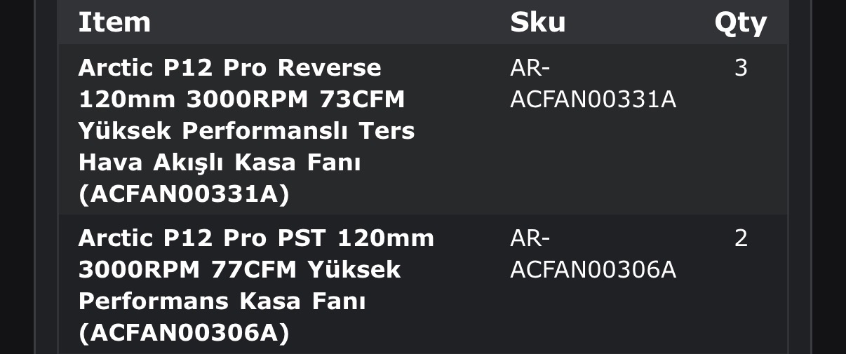

NZXT kullanmama gerek yok 3 tane çekersem galiba hocam. Ben size elimdekileri yazayım siz direkt bana güzel gözükmesi ve doğru akış için takmam gerekenleri söyleyin.Eki Görüntüle 239682

Aşağıdaki görsele ek, radyatördekiler var işte. Amacım hem dediğiniz gibi serin olması hem de estetik durması.
Anladığım kadarıyla, 2 normal fan egzoz olacak. 3 reverse aşağıya ve 6 tane de radyatör için takacağım. Push pull şekilde. Böyle olunca onlara da reverse mü olması gerekiyor kasada gözüken kısma?

Arctic P12 Pro 3 adet fan zaten geliyor senin AIO ile beraber, onlar cepte. 3 adet Reverse Arctic sende varsa, radyatör ön yüze takacaksın bunu. Sonra radyatör arka yüze AIO ile birlikte gelen düz P12 Pro fanları monte et, onlar da yine Intake şekilde konumlandırılacak.
Alt panel, GPU'ya doğru hava üfleyecek 3 adet Intake fan. Oraya da görselliği bozmama açısından Reverse takman lazım. Arka egzoz kısma 2 adet düz fan takarsın, görsellikle onun işi yok zaten.
Burada radyatör ve alt panel önemli yani sende, estetiklik namına.
3 tane reverse sipariş geçiyorum o halde.Arctic P12 Pro 3 adet fan zaten geliyor senin AIO ile beraber, onlar cepte. 3 adet Reverse Arctic sende varsa, radyatör ön yüze takacaksın bunu. Sonra radyatör arka yüze AIO ile birlikte gelen düz P12 Pro fanları monte et, onlar da yine Intake şekilde konumlandırılacak.

@Riaki Ben sana düzeni anlatayım burada, radyatör ön yüze 3 tane Reverse takacaksın. Artic zaten önden monteli geliyor 3 fan ve PST fan bunlar muhtemelen. O üçünü birbirine bağlayıp CPU_Fan ya da CPU_Optional bağlayacaksın. Radyatör ön yüzdekileri de bu 3'lü fan çoklayıcı ile CPU_Fan takacaksın. Bunlar senkronize dönecek, problem yaşamazsın bu hususta.
Diğer kasaya takacağın 3 alta, 2 arkaya totalde 5 fan eğer özdeş ise, Fan Hub bağlamanda sakınca olmaz. Aynı RPM'de dönsünler. Tek elden kontrol sağlarsın, gücü SATA'dan alacaktır Hub. Kontrolü yine PWM üzerinden sağlarsın anakart SYS_Fan portundan. Mantık bu şekilde, bunları iyice özümse.
