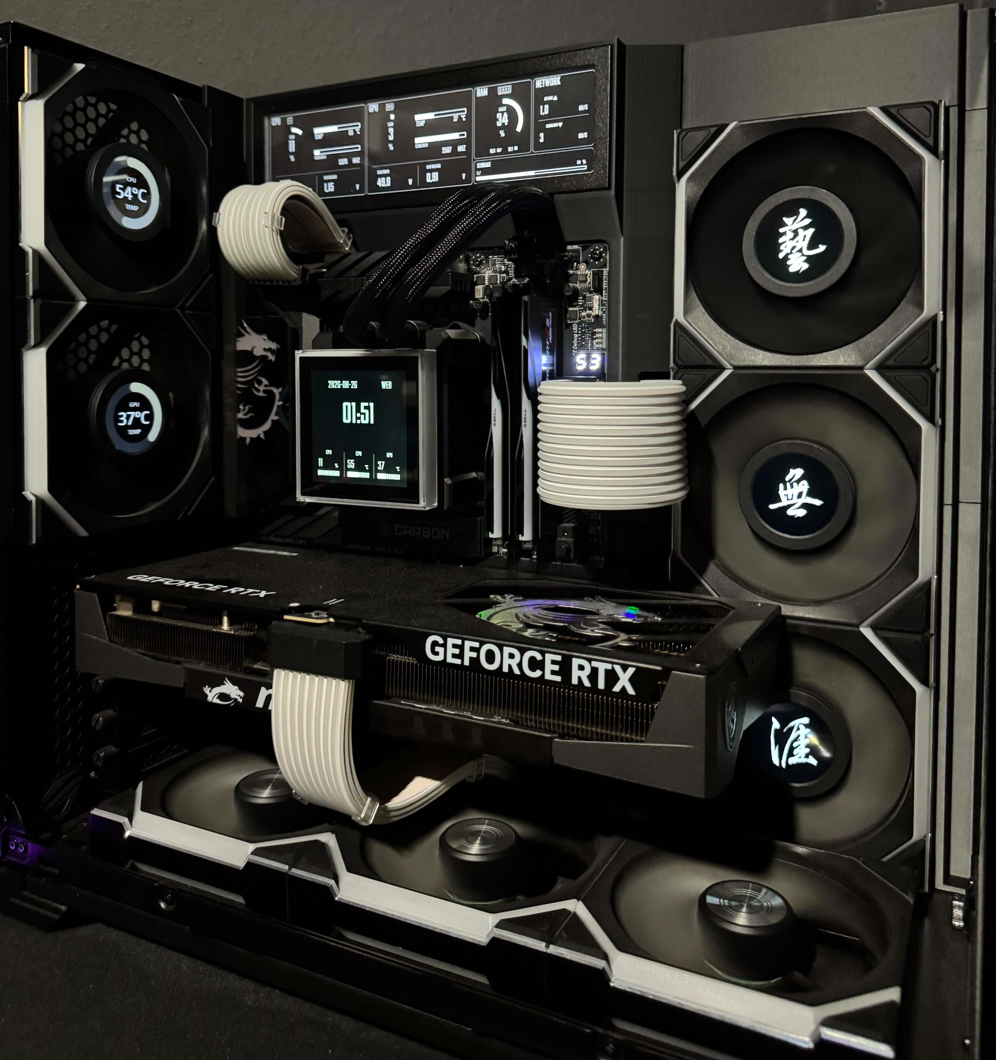

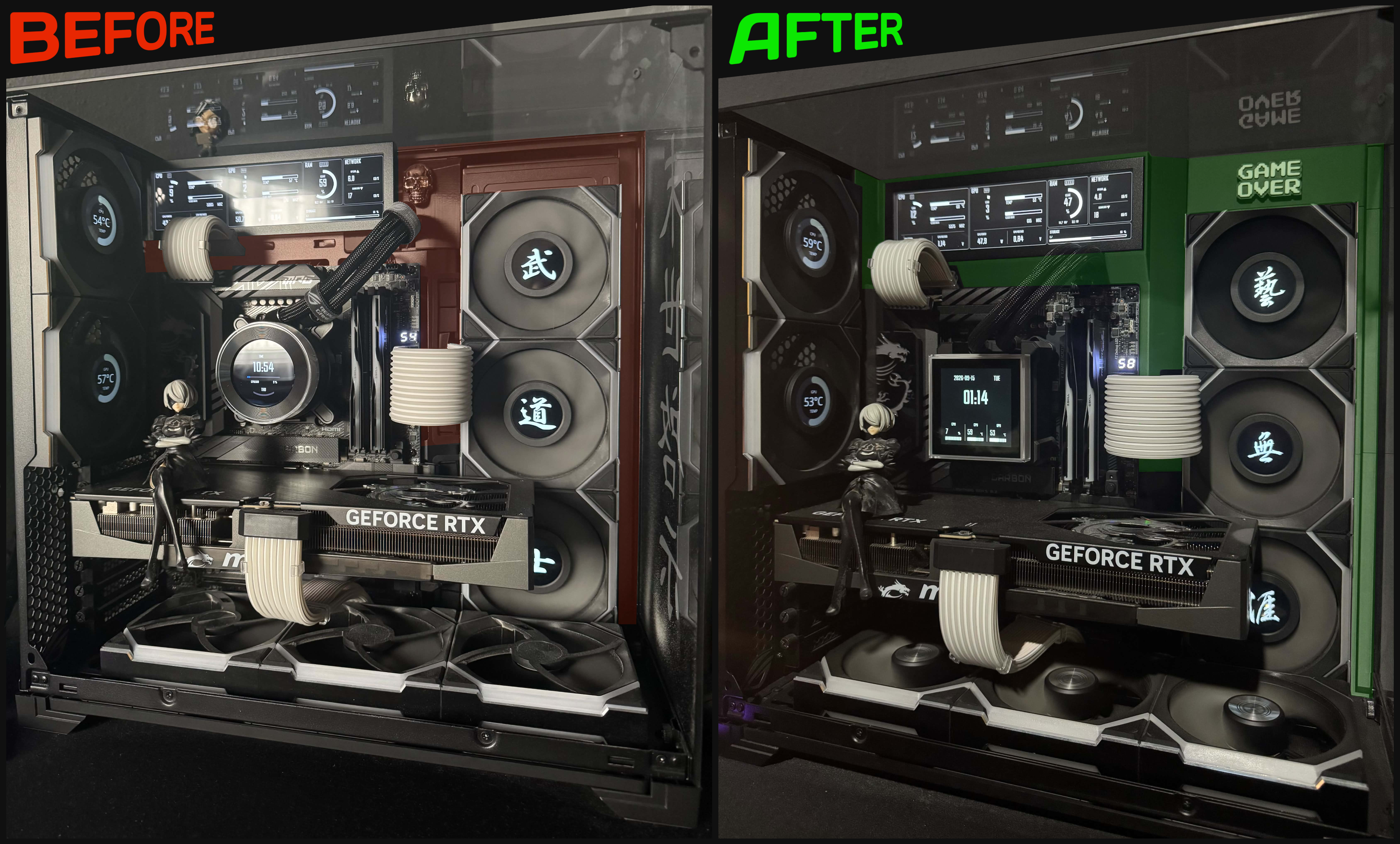

Selamlar, yeni bir güncelleme geçeyim.
Bir süredir şehir dışı olduğumdan ilgilenememiştim ancak son 2 gündür modeli fixliyorum ve sanırım artık -en azından şu an için- final denebilecek kıvama getirdim.
Bu ilk versiyon her ne kadar görünürde, estetik olarak sorunsuz dursa da "mühendislik" anlamında bir çok kusuru mevcuttu.

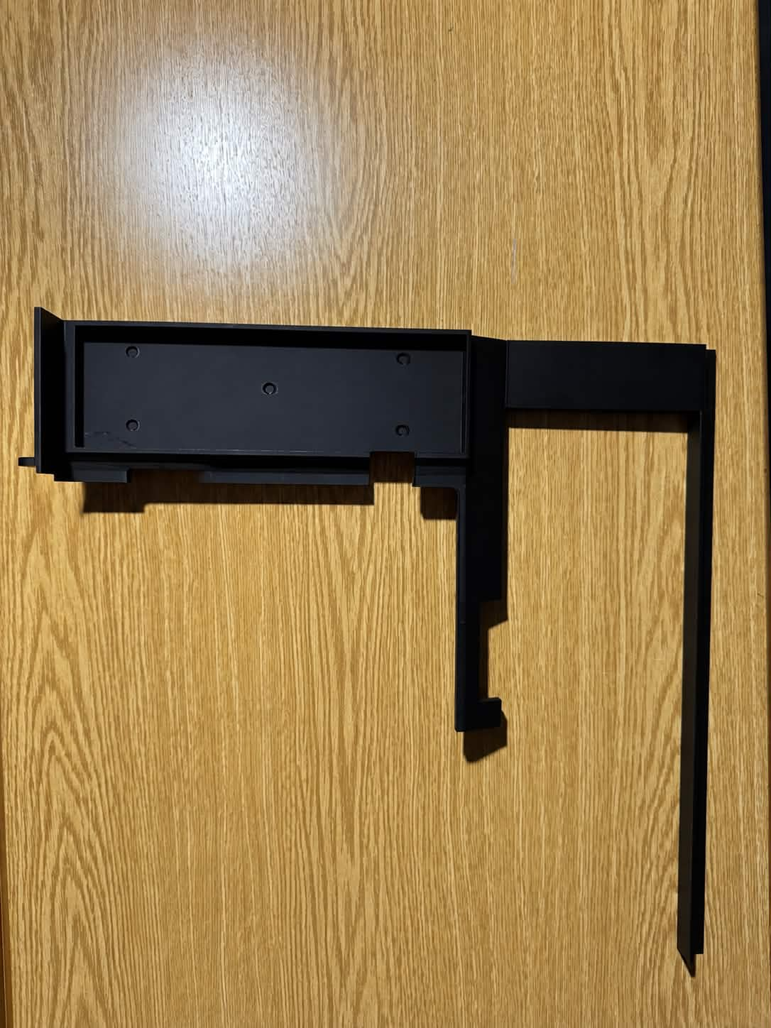

Merak eden ve okumak isteyenler için; düzelttiklerimin, güncellediklerimin ve ekleyip/çıkarttıklarımın tam listesi, yani Versiyon 2.0 Sürüm Notları şu şekilde:
  • Bazı ufak estetik kusurları ve "yamuklukları" giderdim. Kasanın kendi temasına da uygun daha sivri, keskin hatları olan net bir tasarıma evirdim.
  • Kasaya takarken tamamen yapıştırıcısız ve vidasız montaj için optimize ettim.
  • Parçaları birbirine takarken ise yine hiçbir yapıştırıcı veya vida olmadan sağlam şekilde tutması için özel ve görünmez bir "snap-fit" mekanizması tasarladım.
  • Önceki versiyon üzerine tolerans ve boşluklar tarafına çok ciddi iyileştirmeler yaptım.
  • Parça takıldıktan sonra anakart ile arasında kalan ve eşit durmayan mesafeleri sıfırladım şu anda sıfıra sıfır cuk oturmakta. (İlk posttaki anakartın tam üst ve sağ kenarlarına ve bir de yeni atacağım fotodakine bakın anlarsınız)
  • 24 Pin kablosunun bulunduğu kısımdaki parçayı kastırmasının önüne geçmek için boşluk kısmı yeniden düzenledim ve güçlendirdim.
  • Ek olarak yine bu kısma -isteğe bağlı olarak kullanılmak üzere- ziptie ile kasanın metaline tutturulabilecek bir çıkıntı ekledim.
  • Aynı çıkıntıyı kasanın arkasındaki egzoz fanlarının kısmına gelip parçayı hizalayan kılavuz tümseğin üzerine de ekledim. Böylelikle -yine isteğe bağlı olarak- parça kasaya bu iki yerden cırt kelepçe ile tam olarak sabitlenebilecek.
  • Not: Bu cırt kelepçeler zorunlu değil, takılmasa da parçalar tam olarak oturmakta ve durmakta ancak kasanın sık hareket ettirileceği gibi senaryolar için tam anlamı ile sağlamlamak isteyen olursa diye eklendi.
  • Lian Li 8.8" ekranın oturacağı kısımda bazı tolerans güncellemeleri yaptım ve arka tarafına sağlamlamak amaçlı -isteğe bağlı kullanım için- yuvalar açtım. Buralara neodyum mıktanıs veya çift taraflı bant uygulanabilir.
  • CPU 8+8 kablosunun çıktığı kısma çok basıyordu aparat kabloyu biraz aşağı doğru kastırırken, parçanın da biraz yukarı cama doğru itilmesine yol açıyordu, tam bu kablonun gelişine uygun açıda bir oyuk açtım.
  • AIO hortumunun geçtiği kısmı biraz rahatlatmak adına delik kısmı genişlettim.
  • Sağdaki 3 intake fanın üstüne gelen kısım ile bu ana parçamızın birleşim noktalarındaki pimli yapıyı biraz daha güçlendirdim.
  • Yine bu fanların üzerindeki parça ile fanlar arasında kalmış olan bir boşluk vardı o mesafeyi giderdim artık sıfıra sıfır oturmakta.
  • Bu parçadan aşağıya doğru eklenip fanların sağ tarafında kalan 2 adet ince çubuk vardı, bunların tasarımlarını sıfırdan yaptım.
  • Daha kalın ve sağlam bir yapı olmalarını sağlarken alttakinin yere bir ayak ile basıp tüm iskeleti daha sağlam konumlandırmayı amaçladım.
  • Bahsettiğim görünmez snap-fit mekanizması ile bu uzun parçaları estetikten ödün vermeden önce birbirlerine sonra da üstteki parçaya bağladım.
  • Montajlama esnasında herhangi bir kayma veya yanlış yapmayı önlemek amacıyla her birine ayrı ayrı bir hizalama pimi ekledim.
  • Ürünün sol üst -karşıdan görünmeyen- köşesine nickname'imi -Carlzberg- imza olarak -ufak- ekledim.
Şu anlık aklıma gelenler bu şekilde, atladığımı farkettiğim bir şey olursa eklerim konuya.
Konu hakkındaki genel düşüncelerimi ve son durumları da şöyle özetleyeyim. Samimi olarak düşüncelerimi yazmaya çalışacağım genel manada tavsiyelere ve görüşlerinize açığım.
Modelin piyasaya çıkış sürecini düşünme aşamasına geliyorum ufaktan, çeşitli yerlerde paylaştım bu modeli ve aldığım bazı yorumları da değerlendiriyorum, model dosyası yerine direkt üretilmiş modeli mi çıkartsam gibi farklı konular düşünce aşamasında, henüz final karara varmadım. Tabiiki bunu ikinci el bir mal gibi satamayacağımdan bir de faturalandırma işini nasıl halledeceğimi çözmem lazım. O da diğer bir mesele.
Ürüne de bir isim arayışındayım "Stealth Kit" başlığı Lian Li'nin ürünün çok daha temel haline verdiği isim, direkt konu proje halindeyken o ismi aratan bulsun diye koymuştum konuya ancak iş bu şekilde ciddileşecekse ciddi bir isim de lazım, bu konuda da tavsiyelere de açığım.
Son olarak, ilk postta da yazmama rağmen yine çokça yazıp dosyayı önden satın almak isteyenler oldu, hatta bedavaya isteyip "ne olacak sanki" diyenler bile vardı. Rica ediyorum, böyle mesajlarla gelmeyin arkadaşlar.
Belki sizin niyetiniz kötü olmayabilir ancak piyasada öyle insanlar var ki, ben bu modeli koyduğum anda alıp sanki model kendine aitmiş gibi üretip satmaya çalışacak... Ben bilemem yani, zaten bu konuları düşünme sebeplerinden biri de bu.
Her neyse. Genel gidişat ve versiyon 2.0 bu şekildeydi.

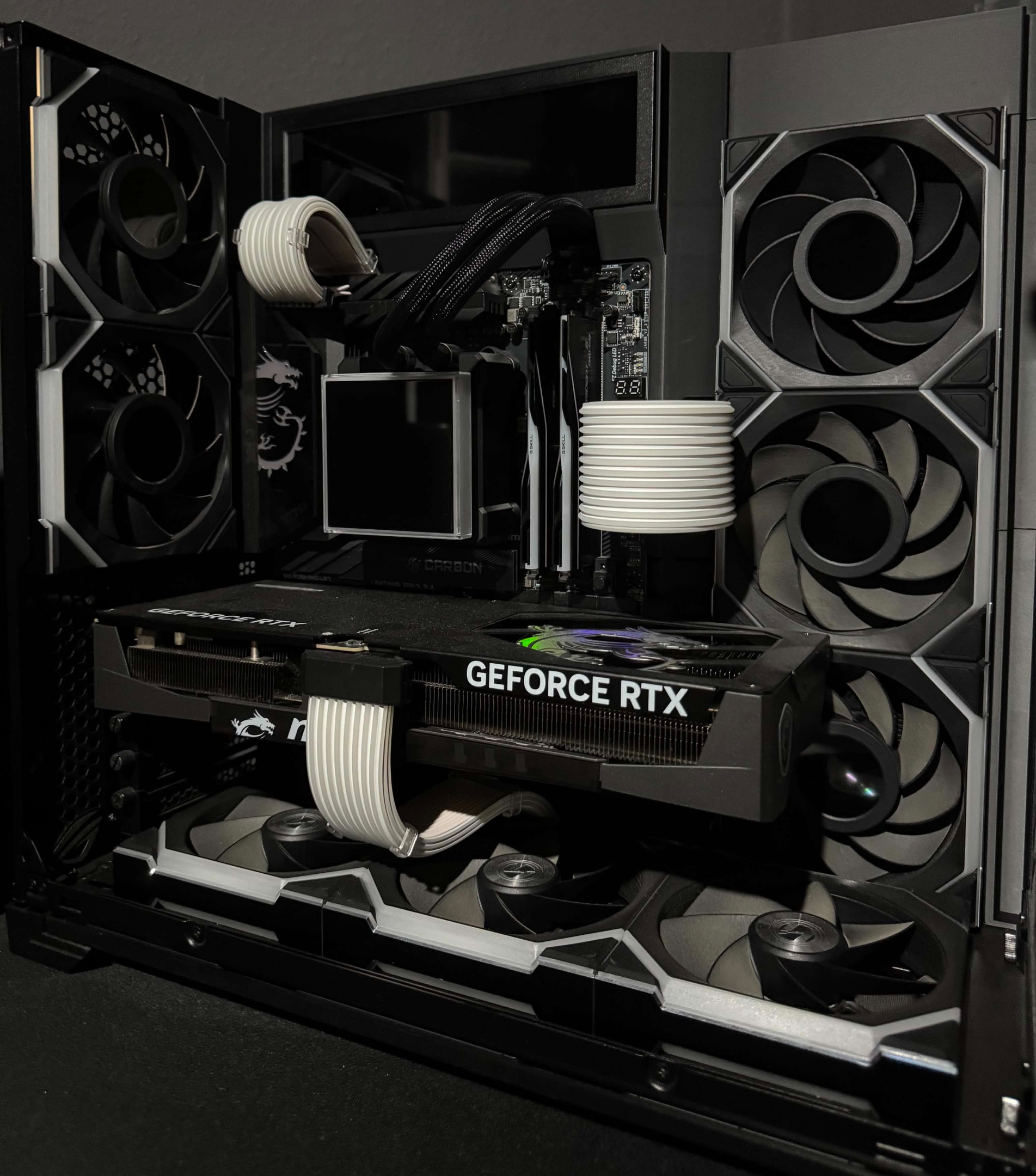

Sizlere bir de fotoğraf bırakayım güncel modelin üretilmiş ve montajlanmış hali için sonrasında müsadenizi isteyeyim...
Öncelikle montajdan önce kasanın görüntüsü ve üst panel:
(Montaj öncesi rahat montaj için 24P kablosu ve arka egzoz fanları söküyoruz, zorunlu değil ama işleri çok kolaylaştırıyor.)
Montajdan sonra ise yakın plan görünümü;
Sistem kapalı iken genel görünüm:
Sistem açık iken genel görünüm:
Görüşlerinizi bekliyorum.
Keyifli forumlar.
Etiket listesi:
@Salih7158 @cozgen @stormhawks47 @Melkor

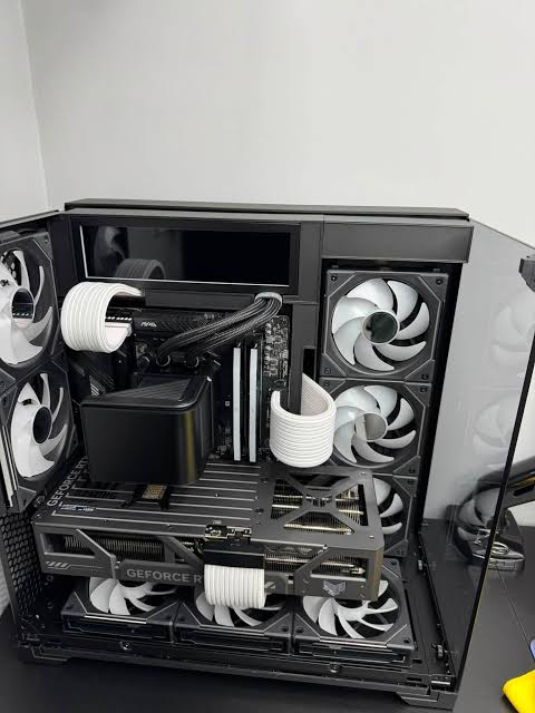

Not: Bu arada Lian Li'nin üretimi olan "Stealth Kit" de bu şekilde çıktı piyasaya.
Maalesef çok büyük hüsran, bence sınıfta kaldılar.
Ey Lian Li, gör bu konuyu da al beni işe, uçurayım sizi :rofl:
Görsel alıntıdır.

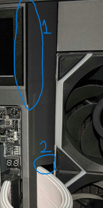

Hocam, elinize yüreğinize sağlık çok güzel proje olmuş. Yaptım olduya getirmeden sureklı gelıstırmeler yapmışsınız.
Projenin bitmesini bekleyenlerden biriydim vallahi :D
İlk olarak ürünün görselini kasaya montaj olmadan görmek isterdim, o zaman daha detaylı inceleme yapmış olurum.

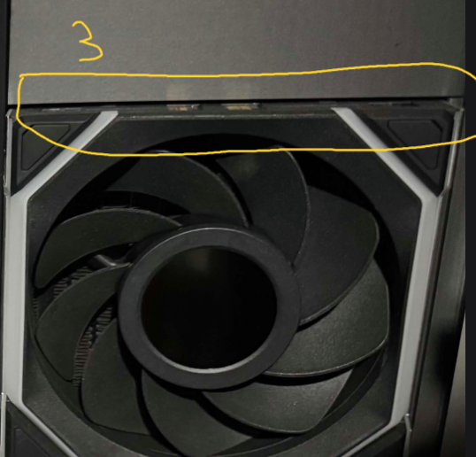

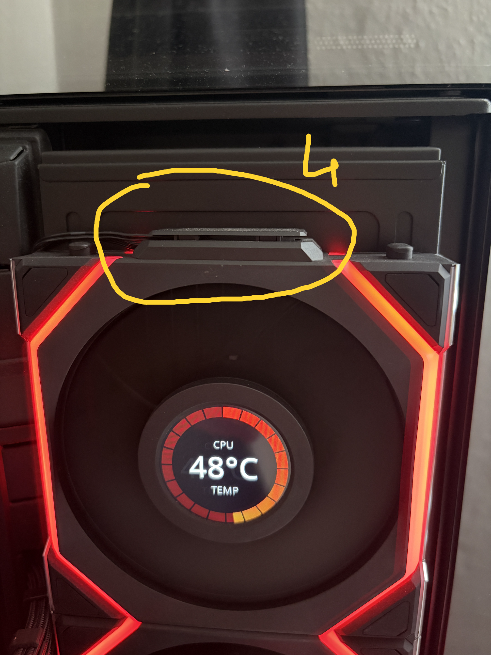

Yaptıgınız fixleri okudum. Naçizane 1-2 eklemem olacak.
- 8.8" ekranın arka plakasında montaj için vida delikleri var o delikleri baskıya ekler mısınız, bana cıft taraflı bant kullanmak güven vermıyor.

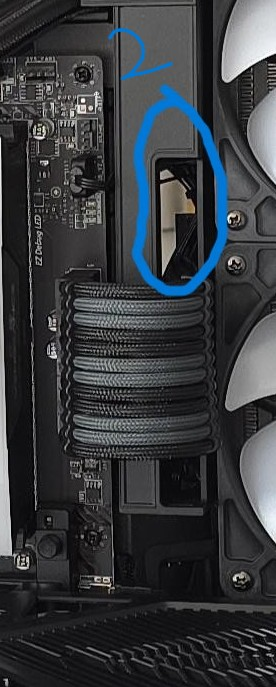

- 24pin, 8+8pin ve AiO hortumları ıcın acılan kanalların kenarını bıraz daha kalınlaştırmak ıyı olabılır(2).Sanki falcatayla açılmış gıbı duruyor.(görsel ekleyeceğim)
- Attıgınız görsellerden belli olmuyor olabilir, 24pin ıcın açtığınız kanalın boyutu ne kadar? Benım moboda ek olarak 24pinin altında 8pin var, kanalın boyu yetermı acaba?

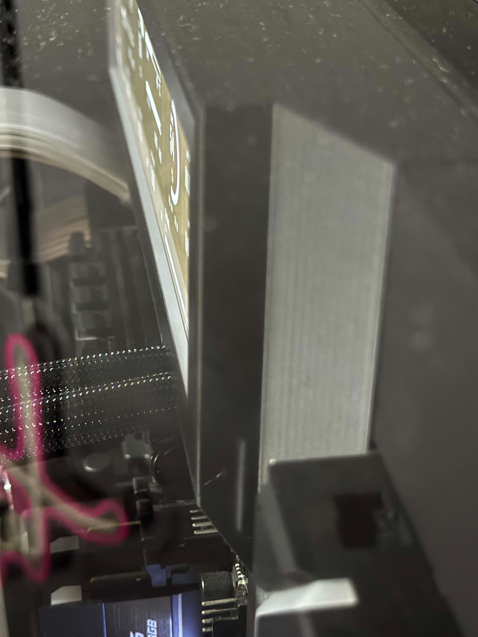

- 8.8" ekranın yanındakı çıkıntı göze batıyor, Radius verip yumuşak bir gecıs olabılır.(1)
- Sağdaki intake fanların soketlerini sen aşağıya almışsın (3) bende yukarıda :D (4) bu büyük bir sorun ilk burayı fixlemen lazım kanka.
Link ekleyeceğim sende projeye ekle "Lian Li TL LCD 120 Wireless End Cap" isminde GPU altındaki fana eklenebilir.
Benim görüşlerim bu kadar şimdilik :D

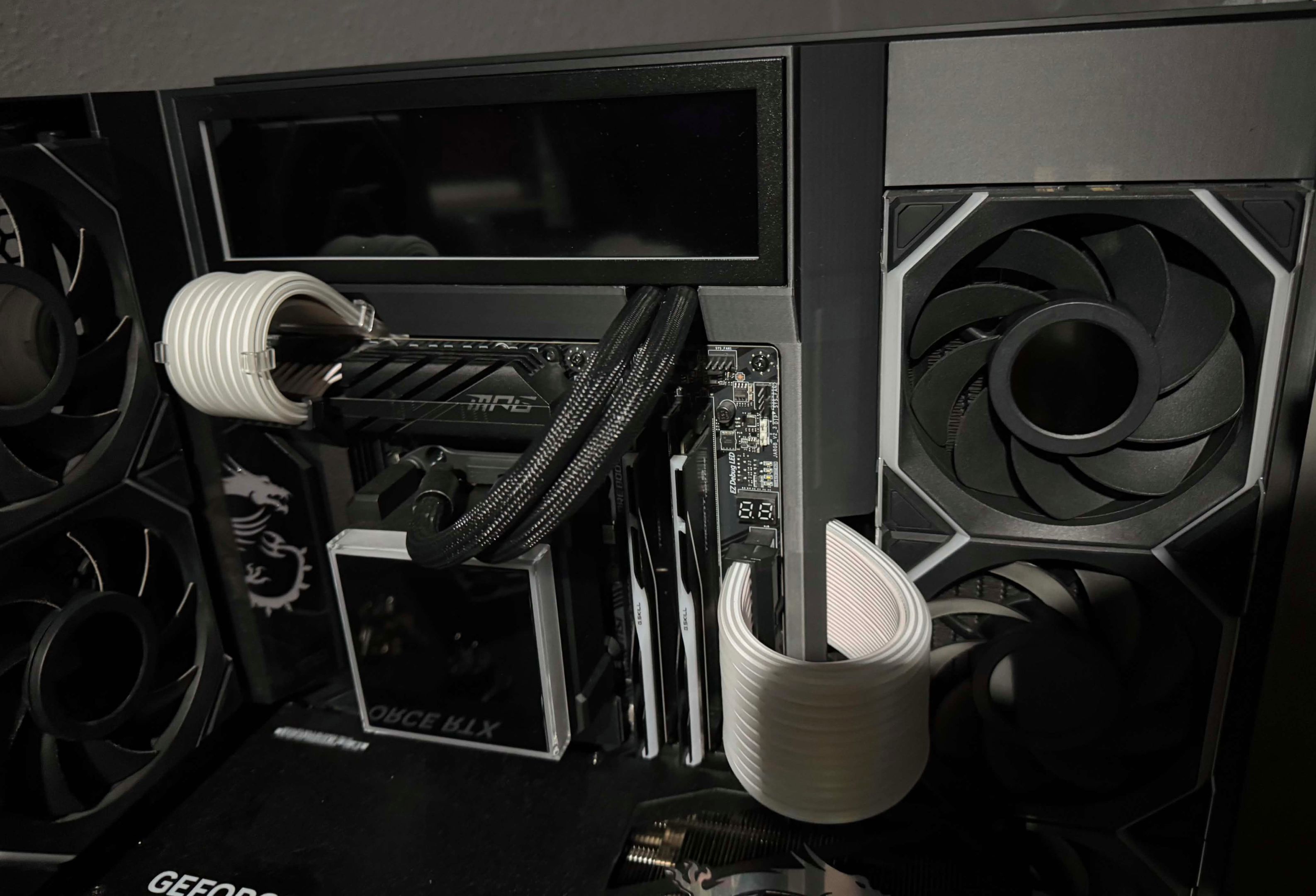

Selamlar, yorum için teşekkürler. Tam olarak görmek istediğim sizlerle fikir alışverişine girmek istediğim ve amacıma ulaştığımın göstergesi olan bir yorum bunun için ayrıca teşekkür ediyorum.

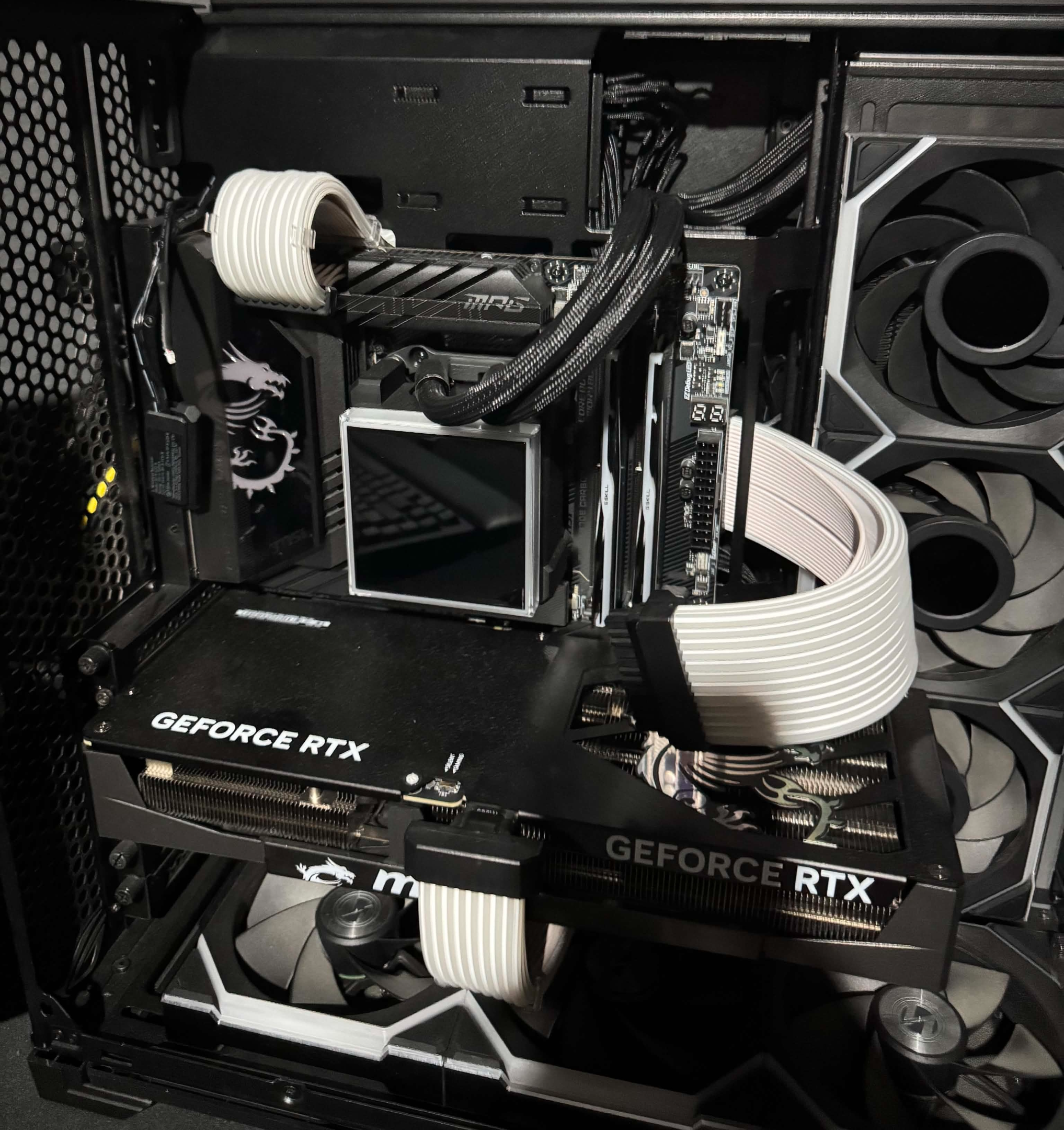

Ürünün montaj öncesi ayrı fotosunu çekmeyi unuttum ama Versiyon 1.5'un görselini atayım, mantık tamamen aynı sadece ufak değişiklikler var son postta yazdığım. Şöyle:
Gelelim sizin maddelere:
+ Çok mantıklı, ben dikkat etmemiştim arka tarafına, sonraki iterasyonda teknik dökümanını inceleyip ölçülere göre açarım delikleri. Yalnız şunu söylemiş olayım, çift taraflı bant olarak "3M" kullanırsan güvenmemeyi geçtim emin ol tek derdin "onu tekrar çıkartmak mümkün olur mu?" olur hocam. Ben Neodyum 6x2mmlik neodyum mıktanıs kullandım taş gibi oldu şu an. Her türlü kullanıma uygun. Hiçbir şey kullanılmasa bile içinde güvenle duruyor bu arada.
+ (2) numara ile işaretlenmiş 2 adet görsel var biri bana ait değil Lian Li'nin kiti onun amacını tam anlayamadım, böyle olsun mu demek istedin hocam? Öyleyse onlarda bildiğin çıkıntı var hocam o eşitliksiz hiç estetik değil bence. Falçata ile açılmışlık olayını tam anlayamadım rica etsem o tarafta gözünüze batan kusuru biraz açabilir misiniz? Belki açılardan dolayı olabilir mi, bir de bu yukarıdaki ürünün direkt kendi resminden de bakın isterseniz de.
+ Fazla boşluk görünmemesi ve estetik durması adına tam Strimer Wireless 24P geçecek kadar bir mesafe var, tabiiki parametrik olduğundan bu ayarlanabilir olacak.
+ O bir tasarım tercihi, olan çoğu radyusu da kaldırdım hatta, sürüm notlarında da "Kasanın kendi temasına da uygun daha sivri, keskin hatları olan net bir tasarıma evirdim." şeklinde belirttiğim kısımlardan. Reelde o kadar göze batmıyor bir de fotoda çok küçük bir çıkıntı varmış da ufak bir radyus ile halledilebilir gibi durmuş ancak orası epey bir çıkıntı, bir radyus vermeye kalktın mı tüm tasarımı değiştiriyor. Yandan görünüm:
+ Tüm Lian Li fanlar iki yönlü de montajlanabilir hocam neden üstte kalacak şekilde montajladın ki sen tamamen gizlemek varken? Bence tam tersine burada sorun bile yok, ürünün temel amacı zaten tam stealth'e çevirmek. Bu kit montajlanırken fan soketinin altta kalması gerek ki temiz ve düzgün bir görüntü olsun.
- "Lian Li TL LCD 120 Wireless End Cap" isminde GPU altındaki fana eklenebilir.
+ Dikkatinden kaçmamış. Bu attığın ürünü çook öncesinden biliyorum ancak SL modeline uymuyor, ben de kendim yaparım daha iyisini SL modeli için diye düşünüp boş bırakmıştım oraları daha sıra gelmedi henüz. Uygulanacak ama yani aklımda.
- Benim görüşlerim bu kadar şimdilik :D
+Çok teşekkürler, gayet güzel yorumdu.
- EEYY Lian Li, gelde gör akvaryum kasa yapmakla olmuyor o işler.:D
+ :terssurat:
Selam hocam, rica ederim her zaman destekte olmaya hazırım :) geri dönüş geç yaptım k. Bakma.
- 24pin ve AiO hortumları için açıllan kanalların kenarları çıkıntılı olursa daha destekli sağlam olur ve görsel iyi durur.
( Benim meslek kalite kontrol görsellik ve simetriye dikkat ediyorum, lütfen yanlış anlama :D )
- Tam strimer için kanal boyu açtıysan benım gibi 24+8pin e sahıp olan anakart için kablo geçirirken yığılma olabilir.
- Bahsettiğim ekranın yanındaki çıkıntı çektiğin fotoğraf açısından herhalde gözüme battı, en sonki gönderide fena değil :D
- Fanların bağlantısına gelirsek ben aşağıdan yapmayı denedım ılk montajda ama yapamadım nıyeyse soketi takmam için aşağı tarafa mesafe kalmadı yüzden yukarı çevirdim. Bir şekilde aşağı çevirdim diyelim bu sefer Lian Li 120 Wireless end cap tarzı bir şey yaptın.
Bu sefer o cap olacak mı oraya fotoda pay yok gibi geldi (3)
    177,7 KB · Görüntüleme: 42
+ Şimdi anladım hocam demek istediğini ancak bu tamamen tasarım tercihi, sağlamlık olarak şu anki hali yeterliden bile fazla zaten. Estetik olarak ise çıkıntılı olması kötü görünecek o nedenle tasarımı bu şekilde net tutmayı tercih ediyorum.
(Estağfirullah tasarım&görsellik işi görecelidir tabiiki size o şekilde daha güzel de görünebilir saygı duyarım ancak bende de direkt meslek tasarım olduğu için, kendi tasarım zevkime güvenerek o şekilde tercih ettim diyeyim.
+ Dediğim gibi orası parametrik daha generic bir şey yapılabilir veya her alıcıyla birebir iletişime geçiyor olacağım zaten onların isteğine göre delik açmam mümkün hani birkaç saniyelik iş o. İlk versiyonda doğal olarak kendi kullandığım kabloya göre "perfect fit" olacak şekilde ayarladım.
+ Evet, bence de. Gerçekte baktığında göze hiç batmıyor o taraftan bir şey emin olabilirsin.
+ Önce takıp sonra fanları çevireceksin hocam zaten. Bu şekilde dene, emin ol final sonuç daha estetik ve temiz. alttan direkt arkaya gidiyor hem kablo tamamen sıfır kablo görüntüsü oluyor.
- Bu sefer o cap olacak mı oraya fotoda pay yok gibi geldi (3)
+ Makine 0.08mm kalınlığında bile basabiliyor hocam uydurma konusunda hiç problem yok. Olsa bile üst parçanın altını programda traşlamam 2 saniye felan sürer :)
