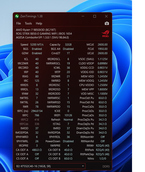

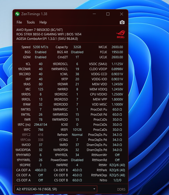

@Ayhan Dönmez hocam merhaba. Benim sistem kuruldu, hazır. Bu Micron RAM'ler sorunsuz çalışıyor şu an. BIOS'tan yapabileceğimiz ayarlar varsa yardımcı olur musunuz rica etsem?
Anakart ROG B850-E.
9850X3D.
Kingston 5200 MHz CL40 2x16.
Anakart ROG B850-E
9850X3D.

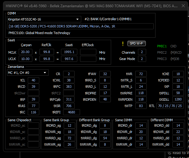

Micron b-die mı, D-die mı?
Giriş seviye kart değil, diye tolere ediyor.
Hocam şu an BIOS açık, sizi bekliyorum. Bu RAM'leri en iyi şekilde ayarlayalım, elimizden ne geliyorsa artıksın. Fakat RAM için soğutma yok, bilginiz olsun.

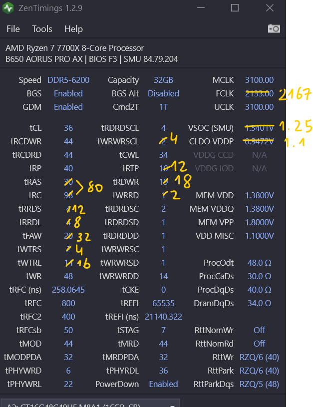

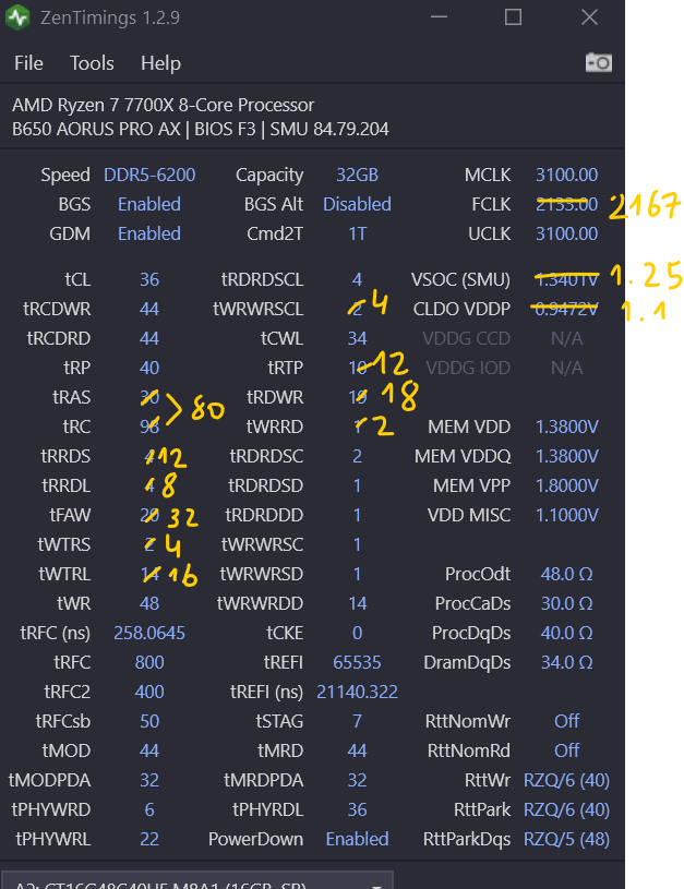

Timing kısmından bu şekilde bir dene:
Mixed yerine bank Refresh normal mode al önce.
@Krmm bu rehberdeki ASUS kısmını takip et, timing ve voltaj nasıl gireceğin gözüküyor:
@Krmm bu şekilde düzenle, 1:1 mod ve 1-2-1 Nitro. 1.25 VSOC, 1.1 VDDP, 2167 FCLK. Rehberi ASUS kısmını takip et, görsellere bu değerleri geçirt.
Rehberden ASUS kısmına bir göz at, nasıl gireceğin yazıyor. Timing, voltaj ve Nitro için. Sonrasında bu düzelttiklerimi geçir, verdiğim değerleri.
Voltaj artırmayacaksın, EXPO1 aç sadece, ıntegrated Graphics kapat. 1.4 DRAM voltage, 1.4 VDDIO, 1.4 VDDQ kalacak 3 EXPO voltajı.
Bank Refresh mode normal alacaksın, mixed alma henüz. Rehberde hepsi var, ASUS kısmını oku. Yazdım tek tek.
Bu değerleri üzerine geçireceksin sadece.

@Krmm Bu şekilde düzenle, 1:1 mod ve 1-2-1 Nitro. 1.25 VSOC, 1.1 VDDP, 2167 FCLK. Rehberi ASUS kısmını takip et, görsellere bu değerleri geçirt.
Şu anda müsait değilim, ayrı konu özelinde ilgilenirim gerekirse. Rehberden ASUS kısmına bir göz at, nasıl gireceğin yazıyor. Timing, voltaj ve Nitro için. Sonrasında bu düzelttiklerimi geçir, verdiğim değerleri.
Voltaj artırmayacaksın, EXPO1 aç sadece, Integrated Graphics kapat. 1.4 DRAM Voltage, 1.4 VDDIO, 1.4 VDDQ kalacak 3 EXPO voltajı.
Bank Refresh Mode Normal alacaksın, Mixed alma henüz. Rehberde hepsi var, ASUS kısmını oku. Yazdım tek tek.
Attığınız rehberde birden fazla ASUS yazısı var, hangisini takip edeyim?
ASUS için H-die Timing ayarları kısmını baştan sona oku, görselleri gözden geçir. Neyin nasıl girileceği anlatılıyor. Bu attığım ZenTimings'i üzerine geçirt sadece. Önce 6000 1:1 mod dene, orada anlattım. Basit işlem, Boot etmezse anakart arkasındaki tuşu tıklatırsın. Clear CMOS yaparsın, Safe Mode atmazsa.
H-die için Timing'ler sende Boot etmez. Sana ilettiğim Zen'i 6000 MT/s olarak geçirt. Voltaj kısmı, DRAM Voltage 1.4V, VDDQ-VDDIO 1.4V.
ASUS için h-die timing ayarları kısmını baştan sona oku, görselleri gözden geçir. Neyin nasıl girileceği anlatılıyor. Bu attığım ZenTimings'i üzerine geçirt sadece. Önce 6000 1:1 mod dene, orada anlattım. Basit işlem, boot etmezse anakart arkasındaki tuşu tıklatırsın. Clear CMOS yaparsın, safe mode atmazsa.
H-die için Timing'ler sende boot etmez. Sana ilettiğim Zen'i 6000 MT/s olarak geçirt. Voltaj kısmı, DRAM voltage 1.4v, vddq-vddıo 1.4v.

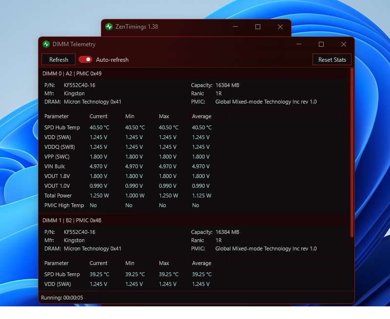

ZenTimings A2-B2 ve Tools-DIMM telemetry bölümü görselini iletin. FACEIT AC varsa geçici olarak kaldırmak gerekli. Vanguard geçici olarak devre dışı olmalı. PawnIO beraberinde kurulduysa, A2-B2 ve Tools DIMM telemetry kısmının görselini paylaşın. @Krmm

Sarkabilir, emin değilim. Ayrı konu oluşturun, @X99 ile beraber ZenTimings ve HWiNFO verilerini hazır edin, derim. Rehberde ilgili kısımlardan ayarların nasıl girildiğini öğren. Diğer Tuning ayarları, adlı başlıktan o kısımları uygula. Hepsini anlattım, 1.4V verip Boot ettirmeye çalış. Micron A-die Boot etmeyebilir. Elde veri yok, Hynix olmadan kör ve sağırız bu hususta. @Krmm
