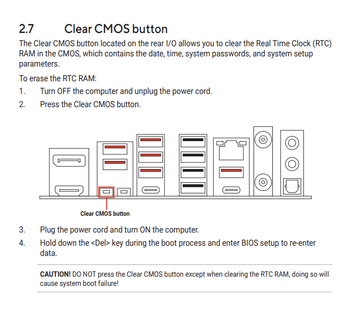

Bu saniye olayları da CLRTC pinlerden sıfırlama harici hiçbir kartın kılavuzunda yok, yani direkt olarak CMOS tuşuna basarsın. Birkaç saniye bekledikten sonra direkt sistemi açarsın ve sıfırlanır. Her yerde böyle yani, ama her zaman evdeki hesap çarşıya uymuyor. Deminki gibi, o zaman statik alıp deneyecek.

Bu rehberi takip edin ASUS için:
Bu saniye olayları da clrtc pinlerden sıfırlama harici hiçbir kartın kılavuzunda yok, yani direkt olarak CMOS tuşuna basarsın. Birkaç saniye bekledikten sonra direkt sistemi açarsın ve sıfırlanır. Her yerde böyle yani ama her zaman evdeki hesap çarşıya uymuyor. Deminki gibi, o zaman statik alıp deneyecek.

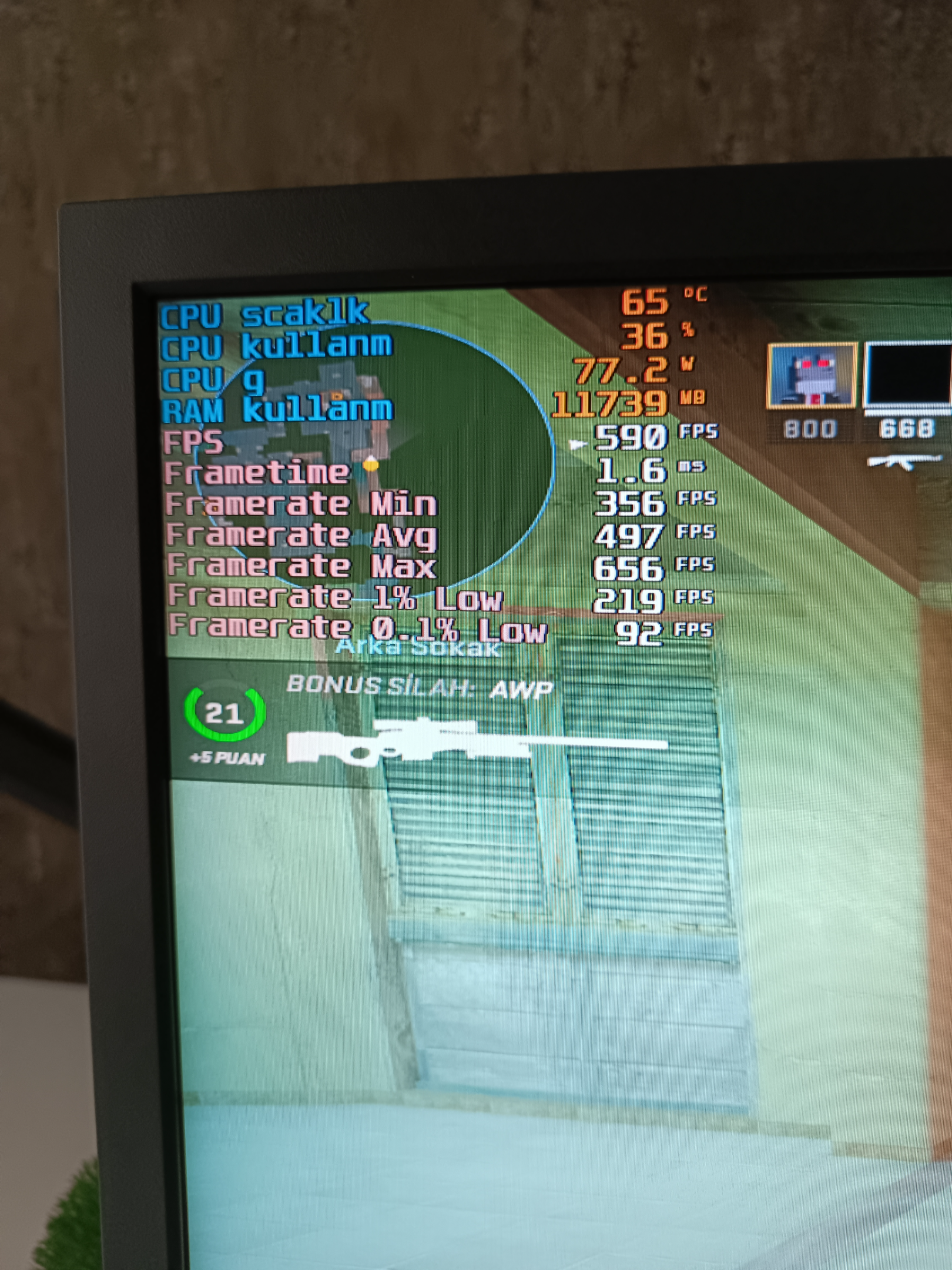

CS2 ölüm maçında SS aldım. Bakın değerlerim şu şekilde. Oyun sanki akmıyor gibi hissediyorum. Monitör 600 Hertz.
Bir gariplik var değil mi?
90'dan 65'e düşüyor bu arada daha da kötüleşti. %0.1 Low değeri akıcılığı direkt etkiliyor mu? Ve RAM'i değiştirirsem zamanlamalarını girdikten sonra bu değer kaça yükselir?

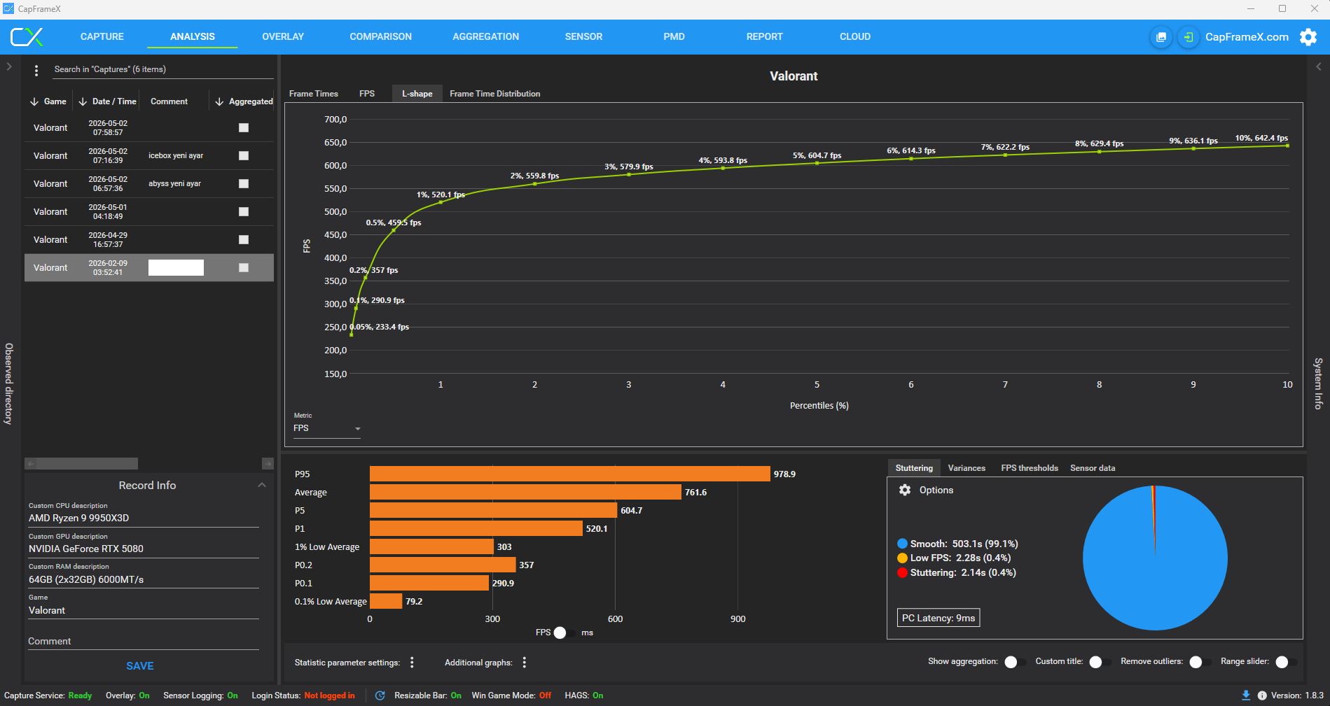

Düz EXPO 1:

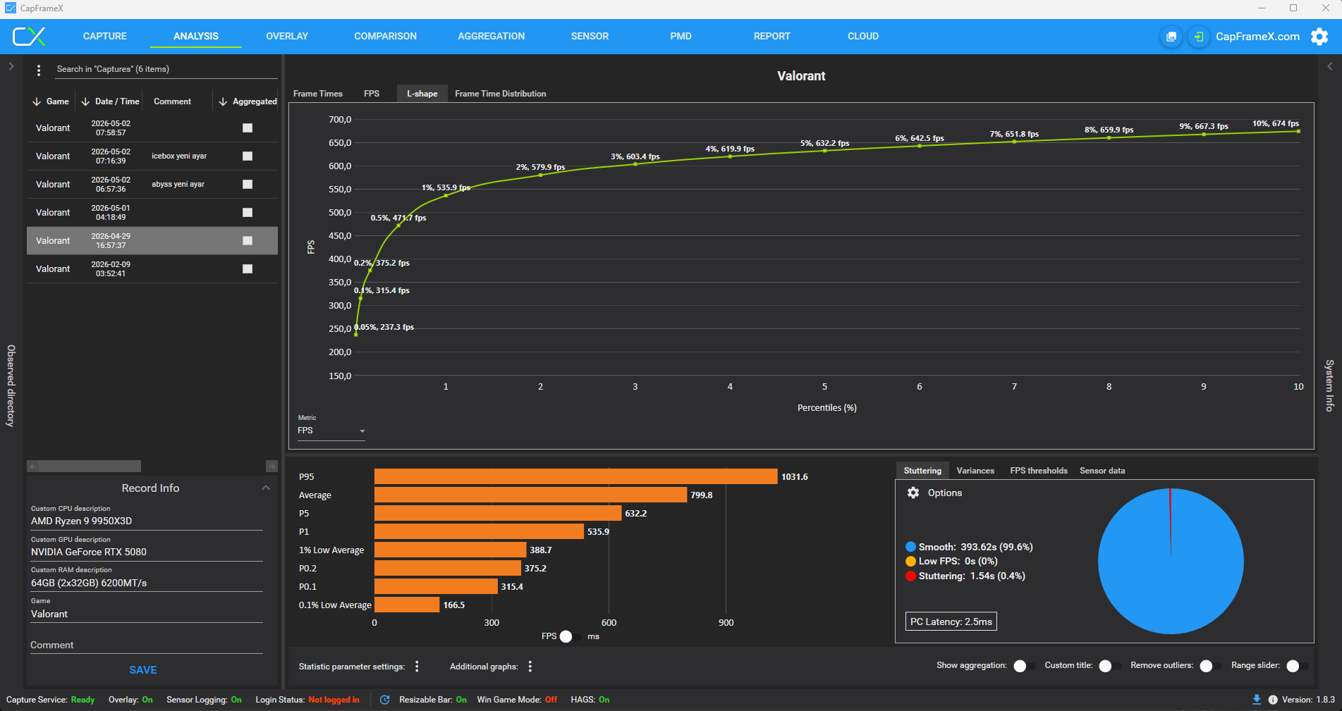

Tuning Sonrası: Low FPS %0 oldu.

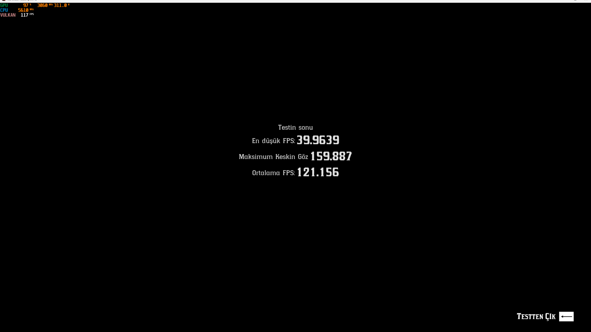

RDR2 Düz EXPO 1:

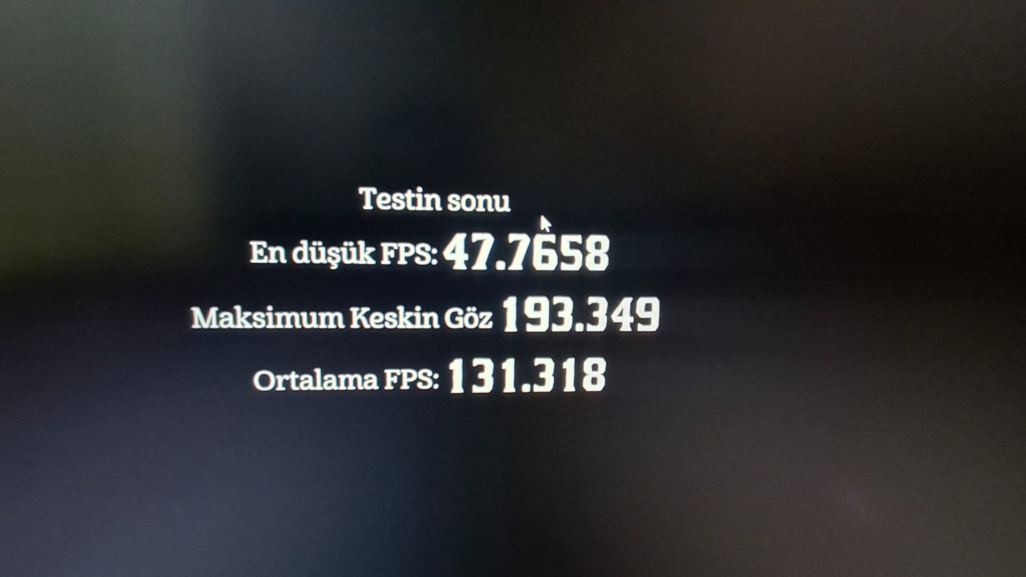

Tuning Sonrası:
