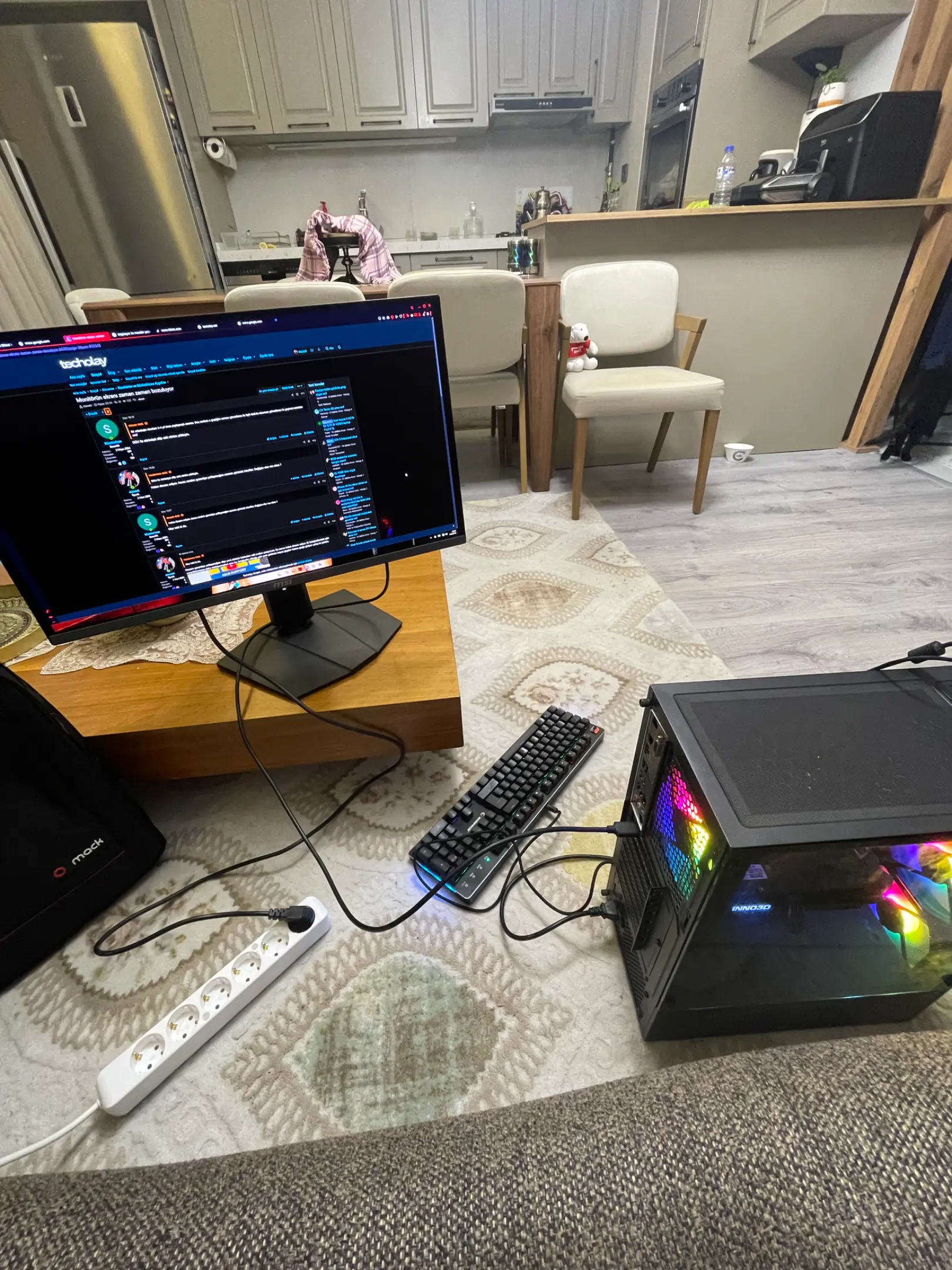

O zaman uzatma kablosunu değiştir.
Evinde topraklama var mı?
Var evet.
Uzatma kablosunu değiştiricem. Bugün kablo satın aldım onu denedim devam ediyordu. Şimdi önceki monitörümdeyim iyice emin olmak istedim. Uzatma kablosunu da değişmeyi denerim.
Ben ekran kartını geri göndertmeyi düşünüyorum boşu boşuna gitmesine gerek yok. Ekran kartılık bir şey yok diye düşünüyorum artık kesinliklikle. Siz ne diyorsunuz hocam?
Hocam şu an şöyle bir ortamdayım halen devam ediyor. Kafayu yiyeceğim ben bu sorunun kaynağını neden bulamıyorum vallahi artık gülmeler falan tutmaya basladı jokere dönüşeceğim.
@staxest, @Recep Baltaş abi bir el atın bana lütfen.
    310,7 KB · Görüntüleme: 38
Var evet.
Evin elektriği ile alakalı bir şey. 2 monitörle test etmişsin, 2 monitörde de aynı sorunu gösteriyor. Eğer 2 monitörde de aynı sorun yoksa ki bu düşük bir ihtimal kablodan olabilir ama kabloları da değiştirmişsin. 2 farklı sistemde test etmişsin 2 farklı sistemde de aynı sorun mevcut. Ayrıca OnBoard ve GPU fark etmeksizin bunu yapıyor Geriye evin elektriği kalıyor. Aynı SSD'yi kullanmadınız değil mi sistemlerde?
Hayır kullanmadım. Monitörler için şöyle bir yorum yapabilirim, eski olan monitörüm yeni sistemle sadece oyunlarda bir iki kere yırtılma tarzı şeyler yaptı onun dışında masaüstünde gezerken herhangi bir problem görmedim. Diğerleride dediğiniz gibi zaten.
