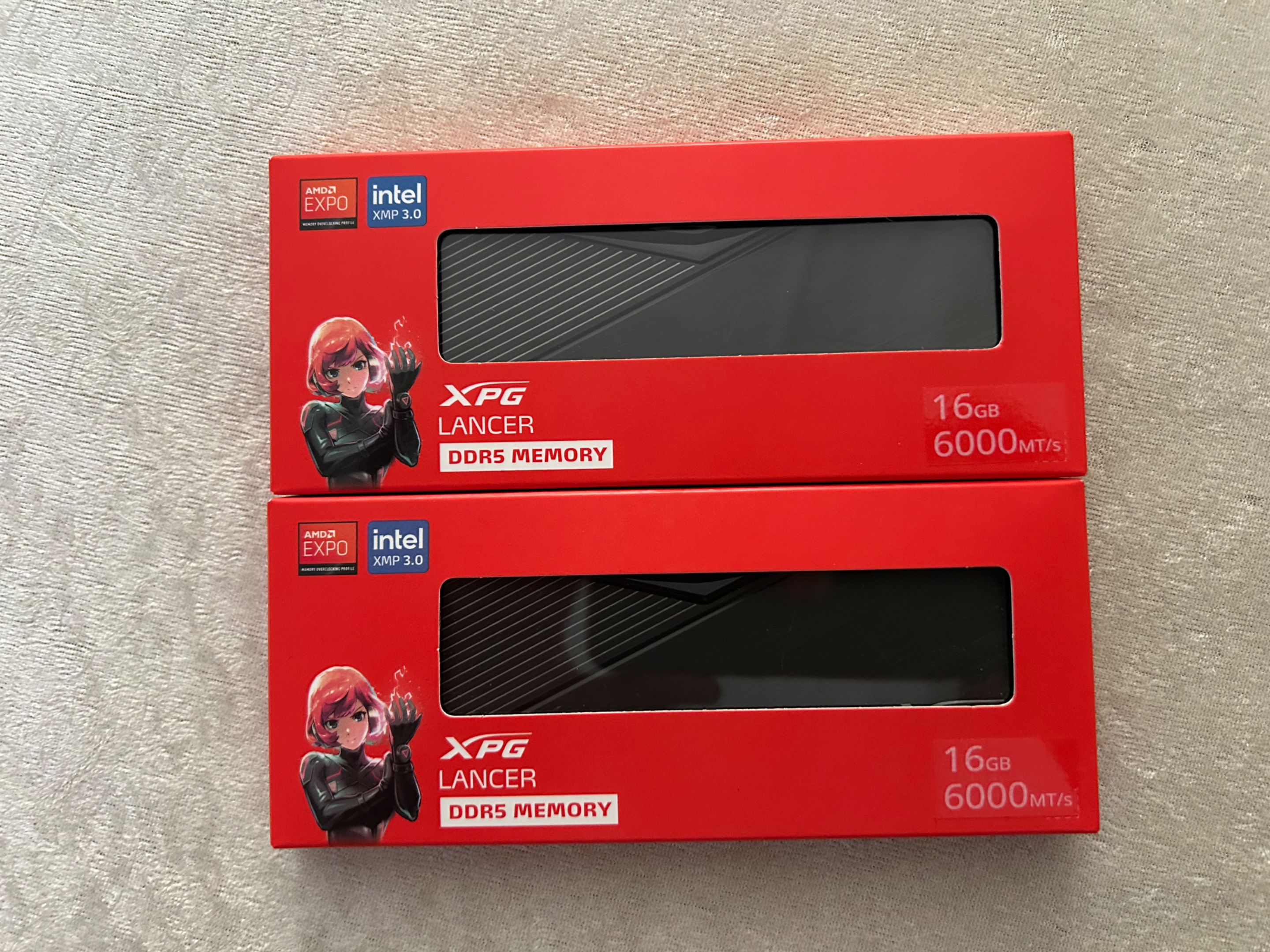

Bu arada RAM'ler geldi. Şimdi bunlar Hynix ve A-die RAM mi oluyor?
Eki Görüntüle 205493
Deneyip görmek gerekiyor.
