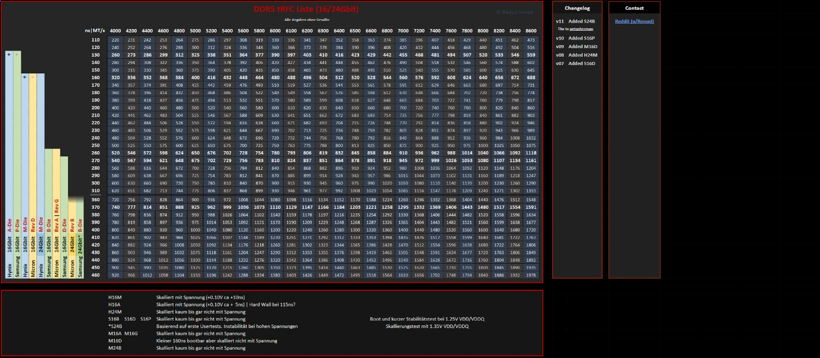

@TechMad @LH44 Dikkat edeceğiniz nokta, DDR4'teki gibi Samsung B-Die VDD basmak ile tRFC scale olurdu, AM5'te bu durum geçerli değil yani DDR5'te, ne İntel'de ne AM5'te Samsung B-Die tRFC açamıyor, ne yaparsan yap durum bu, Micron zaten tREFI 65K yaptığın anda BSoD veriyor, mavi yiyorsun.
A-Die için dikkat edilecek nokta 120 ns tRFC rahatlıkla yapar aktif soğutma ile, aktif soğutamıyorsan 130 ns bandında kalacaksın. A-Die'den kasıt 2Gbit A-Die yani. SR/DR fark etmez.
M-Die için H16M+H24M sınır 160 ns'tir, çok iyi soğutulduğu taktirde, 40 derece testte ve oyunda geçmediği taktirde ancak 150 ns mümkün olabilir, 150 ns altı eksi derecede dahi stabil olmamaktadır, LN2'de dahi voltaj sınırları-limitleri değişmemektedir, A-Die'de ise eksi derecelerde CL scale olabilmektedir, VDD ihtiyacı düşmektedir, primary daha tight ayarlanır bu durumda ve OC rekorları böyle kırılır.
H16M+H24M için tRFC limit 160 ns'tir, 150 ns piyangodur, 150 altı imkansızdır. Tablo bu şekilde:
Timing x 2000 / frekans -- Formül bu şekilde. tRFC-tREFI ve primary'ler için kullanılır.
