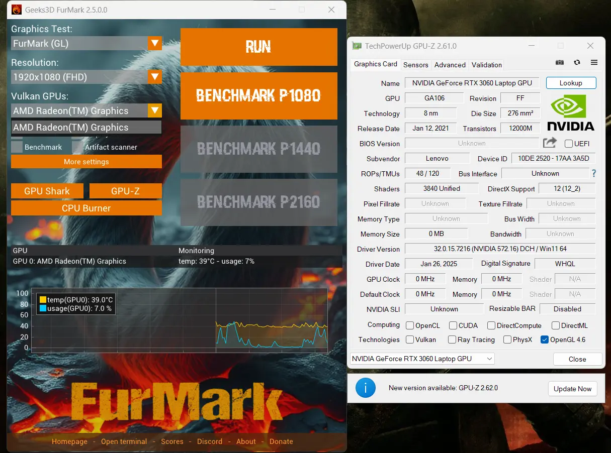

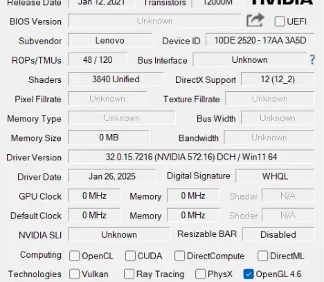

Bir abimiz vasıtası ile arkadaşımızın laptopunu götürdük gayet de güzel çalışıyor memnun kaldı kendisi ben de o vasıta ile götürdüm ama şansıma durum böyle maalesef. Bu arada FurMark'ta ekran kartını göremiyorum ama GPU-Z'da görebiliyorum fakat burada da değerleri gözükmüyor. Bozuk GPU'yu GPU-Z'da görebilmek normal ise sevinmeyeyim boşuna yoksa yine umut besleyeceğim
Yani kendim temizleseydim de kendim bozsaydım.Bir abimiz vasıtası ile arkadaşımızın laptopunu götürdük gayet de güzel çalışıyor memnun kaldı kendisi ben de o vasıta ile götürdüm ama şansıma durum böyle maalesef. Bu arada FurMark'ta ekran kartını göremiyorum ama GPU-Z'da görebiliyorum fakat burada da değerleri gözükmüyor. Bozuk GPU'yu GPU-Z'da görebilmek normal ise sevinmeyeyim boşuna yoksa yine umut besleyeceğim
Eki Görüntüle 123406
Hocam tüm değerler unknown olmuş vallah ben olmsam pc kapar bugun servise götürürüm ve yaptırırım her gün her şeyin fiyatı artıyor .1 Günde %300 zam geliyor .Çok geçmiş olsun umarım çözülür.Tüm süreci buraya aktırarsanız cok daha iyi olur bu arada merak ediyorum şu anda.

Sonuç: Temizlik yapırlırken GPU'ya zarar verildiğini için driver hiçbir şekilde kurulmuyor (format ve DDU ile silinmesine rağmen ), GPU-Z de unknown oluyor ekran kartı BIOS ve birçok değer, driver kurmana rağmen kurulmamış gibi gözüküyor. 3D Mark'ta ekran kartı gözükmuyor.
Çözüm: Serviste GPU entegrelerin yenilenmesi.Termal ve fan temizliklerinde çok daha dikkatli olunması.
