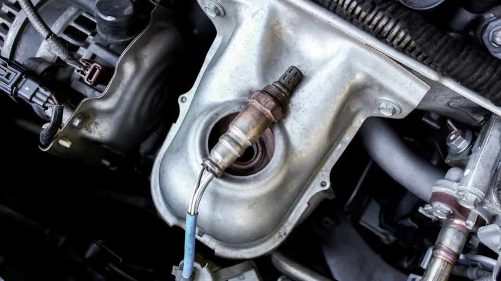

Oksijen (Lambda) Sensörü
Lambda sensörü, egzoz manifoldu veya katalitik konvertör üzerinde bulunur. Görevi egzoz gazındaki oksijen miktarını ölçerek motor kontrol ünitesine bilgi göndermektir. ECU bu verileri kullanarak hava-yakıt karışımını sürekli olarak ayarlar. Böylece hem yakıt tüketimi kontrol altında tutulur hem de egzoz emisyonları belirlenen sınırlar içerisinde kalır.
Bu sensör sağlıklı çalışmadığında motor gereğinden fazla yakıt tüketebilir, performansta düşüş yaşanabilir ve egzoz emisyonları artabilir. Ayrıca motor arıza lambasının yanmasına neden olan en yaygın sensörlerden biri de lambda sensörüdür. Özellikle yüksek kilometreli araçlarda zamanla hassasiyetini kaybetmesi sık karşılaşılan bir durumdur.

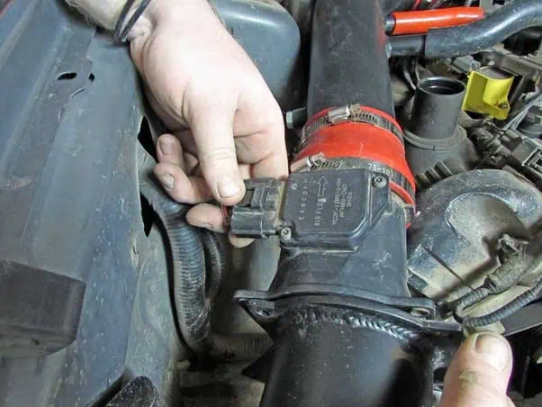

MAF (Hava Kütle Ölçer) Sensörü
MAF sensörü, hava filtresi ile gaz kelebeği arasında yer alır ve motora giren havanın miktarını ölçer. ECU bu bilgiyi yakıt püskürtme miktarını hesaplamak için kullanır. Yakıt-hava karışımının doğru oluşturulması hem performans hem de yakıt ekonomisi açısından büyük önem taşır.
Sensörün kirlenmesi veya hatalı ölçüm yapmaya başlaması durumunda araçta çekiş kaybı, düzensiz rölanti, gaz tepkilerinde gecikme ve yakıt tüketiminde artış görülebilir. Bazı durumlarda yalnızca sensörün özel temizleyici spreylerle temizlenmesi bile sorunun giderilmesini sağlayabilir.

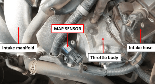

MAP (Manifold Absolute Pressure) Sensörü
MAF sensörüyle en çok karıştırılan parçalardan biri de MAP sensörüdür. Ancak çalışma mantıkları birbirinden farklıdır. MAF sensörü motora giren havanın miktarını ölçerken, MAP sensörü emme manifoldundaki hava basıncını takip eder. Motor kontrol ünitesi bu basınç bilgisini; motor devri, gaz kelebeği konumu ve diğer sensörlerden gelen verilerle birlikte değerlendirerek silindirlere gönderilecek yakıt miktarını hesaplar.
Özellikle turbo beslemeli motorlarda MAP sensörü büyük önem taşır. Turbo basıncının hedeflenen seviyeye ulaşıp ulaşmadığı da bu sensör sayesinde takip edilir. Ölçümlerin hatalı olması durumunda araç çekişten düşebilir, turbo istenilen performansı veremeyebilir veya motor arıza lambası yanabilir.

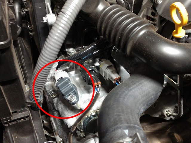

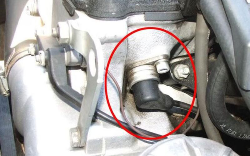

Krank Mili Konum Sensörü (CKP)
Krank mili konum sensörü, motorun en kritik sensörlerinden biridir. Krank milinin hangi konumda olduğunu ve dakikadaki dönüş hızını sürekli olarak ECU’ya bildirir. Ateşleme zamanlaması ve yakıt püskürtme anı bu veriler kullanılarak belirlenir.
Bu sensör arızalandığında motor ilk çalıştırmada zorlanabilir, seyir hâlindeyken aniden stop edebilir veya hiç çalışmayabilir. Bazı araçlarda sensör ısındığında hata vermeye başlar, motor soğuduğunda ise geçici olarak normale dönebilir. Bu nedenle teşhisi bazen zaman alabilir.

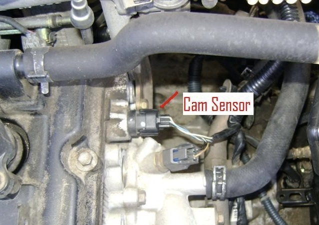

Eksantrik Mili Konum Sensörü (CMP)
Eksantrik mili konum sensörü, supapların hangi konumda olduğunu motor kontrol ünitesine bildirir. Krank sensörüyle birlikte çalışan bu parça sayesinde ECU hangi silindirin sıkıştırma zamanında olduğunu bilir ve yakıt püskürtmesini doğru silindire doğru anda gerçekleştirir.
Eksantrik sensöründe meydana gelen bir arıza çoğu zaman motorun tamamen durmasına neden olmaz. Ancak ilk çalıştırma süresi uzayabilir, performans düşebilir ve yakıt tüketimi artabilir. Değişken supap zamanlamasına sahip motorlarda ise bu sensörün önemi çok daha fazladır.

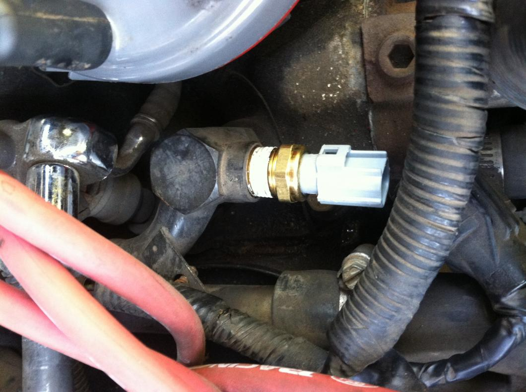

Motor Suyu Sıcaklık Sensörü (ECT)
Motorun ideal çalışma sıcaklığına ulaşabilmesi için ECU’nun sıcaklık bilgisini doğru şekilde alması gerekir. Bu görevi motor suyu sıcaklık sensörü üstlenir. Sensörün gönderdiği verilere göre yakıt karışımı ayarlanır, rölanti devri değiştirilir ve radyatör fanı gerektiğinde devreye alınır.
Sensör yanlış değer okumaya başladığında motor soğuk olmasına rağmen sıcakmış gibi davranabilir ya da tam tersi bir durum yaşanabilir. Bunun sonucunda ilk çalıştırma zorlaşabilir, yakıt tüketimi yükselebilir ve fan normalden farklı zamanlarda çalışabilir. Bu yüzden küçük görünen bu sensör, motor yönetim sisteminin önemli parçalarından biridir.

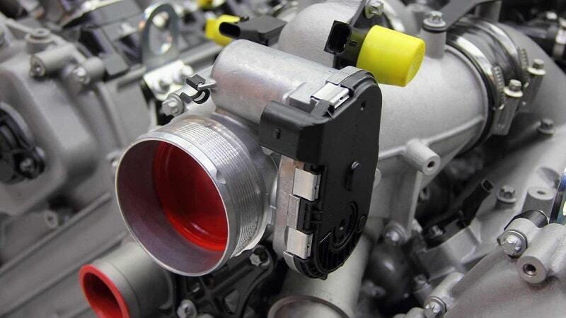

Gaz Kelebeği Konum Sensörü (TPS)
Gaz kelebeği konum sensörü, gaz kelebeğinin ne kadar açık olduğunu motor kontrol ünitesine bildirir. ECU bu bilgiyi, gaz pedalından gelen komut ve diğer sensörlerden aldığı verilerle birlikte değerlendirerek motora gönderilecek yakıt miktarını ve gaz tepkisini ayarlar.
Sensörün hatalı çalışması durumunda araç gaz pedalına geç tepki verebilir, rölantide dalgalanma görülebilir veya motor arıza lambası yanabilir. Elektronik gaz kelebeğine sahip araçlarda bu sensör, sürüş konforunu doğrudan etkileyen parçalardan biridir.

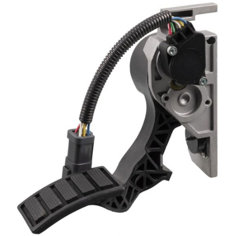

Gaz Pedalı Konum Sensörü (APP)
Eski otomobillerde gaz pedalı ile gaz kelebeği arasında çelik bir tel bulunuyordu. Günümüzde ise birçok araçta elektronik gaz pedalı sistemi kullanılıyor. Gaz pedalının üzerinde bulunan konum sensörü, sürücünün pedala ne kadar bastığını ECU’ya iletiyor.
Motor kontrol ünitesi bu bilgiyi aldıktan sonra gaz kelebeğini elektronik olarak hareket ettiriyor. Böylece çekiş kontrol sistemi, hız sabitleyici ve ESP gibi sistemlerle uyumlu bir çalışma sağlanıyor.
Gaz pedalı konum sensöründe oluşan bir arıza, gaz yememe, performans düşüklüğü veya aracın koruma moduna geçmesi gibi belirtilerle kendini gösterebilir.

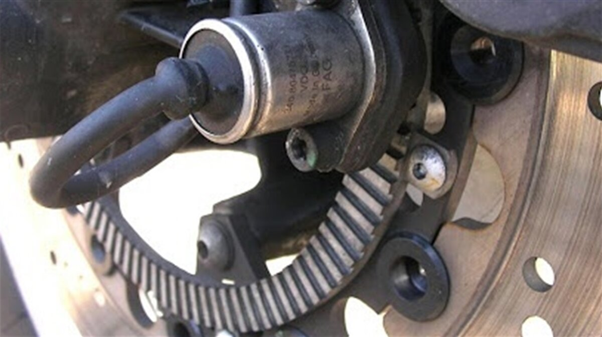

ABS Tekerlek Hız Sensörü
Her tekerlekte bulunan ABS sensörleri, tekerleklerin dönüş hızını sürekli olarak takip eder. Bu veriler yalnızca ABS sistemi tarafından kullanılmaz. ESP, çekiş kontrol sistemi (TCS) ve yokuş kalkış desteği gibi birçok elektronik güvenlik sistemi de aynı bilgiden yararlanır.
Sert fren sırasında bir tekerlek kilitlenmeye başladığında ABS bunu anında algılar ve fren basıncını milisaniyeler içinde ayarlayarak direksiyon hâkimiyetinin korunmasına yardımcı olur.
ABS sensörü arızalandığında yalnızca ABS sistemi değil, ESP ve çekiş kontrol sistemi de devre dışı kalabilir. Bu nedenle gösterge panelinde aynı anda birden fazla uyarı lambasının yanması sık karşılaşılan bir durumdur.

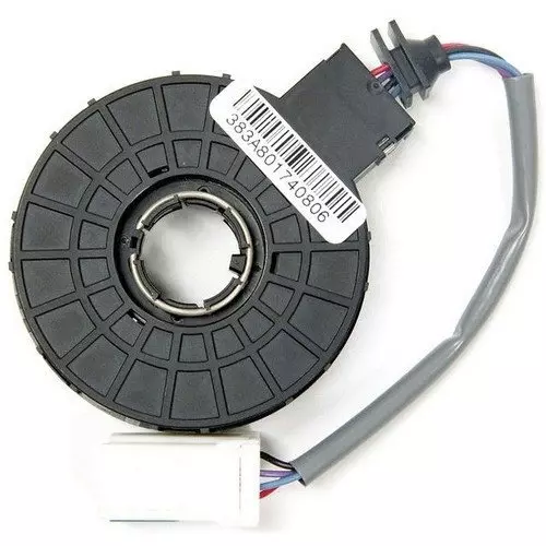

Direksiyon Açı Sensörü
Direksiyon açı sensörü, direksiyon simidinin hangi yöne ve ne kadar çevrildiğini ölçer. Bu bilgi özellikle ESP sistemi için büyük önem taşır. Çünkü sistem, sürücünün gitmek istediği yön ile aracın gerçekten ilerlediği yönü karşılaştırarak olası savrulmaları tespit eder.
Örneğin araç virajda önden veya arkadan kaymaya başladığında ESP, direksiyon açı sensörü ve diğer sensörlerden aldığı verileri değerlendirerek uygun tekerleklere fren uygular. Böylece aracın yeniden istenilen yöne dönmesine yardımcı olur.
Bu sensörün kalibrasyonunun bozulması durumunda ESP veya direksiyon sistemiyle ilgili uyarılar görülebilir. Özellikle rot ayarı, direksiyon kutusu veya direksiyon simidi sökülüp takıldıktan sonra bazı araçlarda yeniden kalibrasyon gerekebilir.

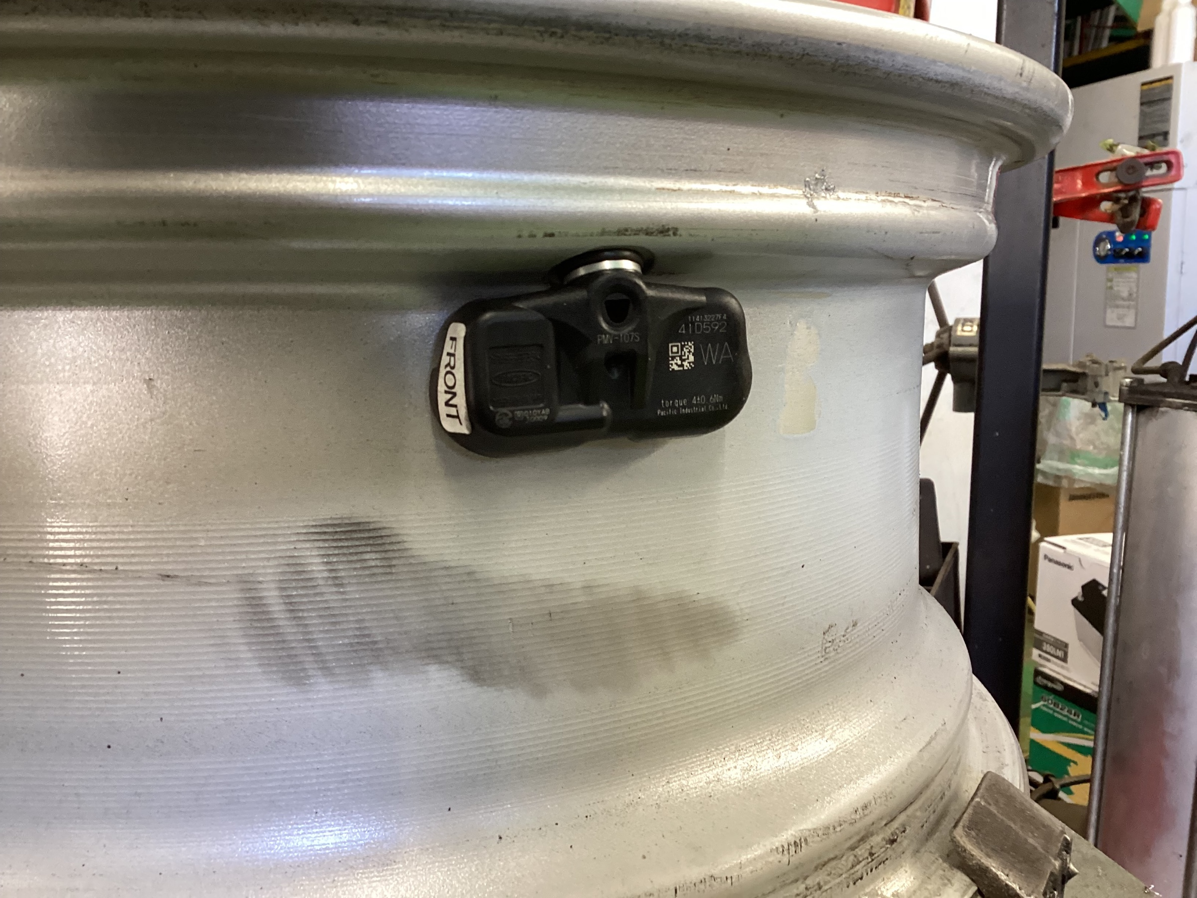

Lastik Basınç İzleme Sistemi (TPMS) Sensörü
TPMS (Tire Pressure Monitoring System), lastiklerdeki hava basıncını takip eden güvenlik sistemidir. Bazı araçlarda jantın içine yerleştirilen gerçek basınç sensörleri kullanılırken, bazı modellerde ABS sensörlerinden alınan veriler değerlendirilerek dolaylı ölçüm yapılır.
Lastik basıncı önerilen değerin altına düştüğünde sürücü gösterge panelindeki uyarı lambasıyla bilgilendirilir. Düşük basınç yalnızca yakıt tüketimini artırmaz; fren mesafesini, yol tutuşunu ve lastiğin aşınma şeklini de doğrudan etkiler. Bu nedenle TPMS yalnızca konfor amacıyla değil, güvenlik için de önemli sistemlerden biridir.
