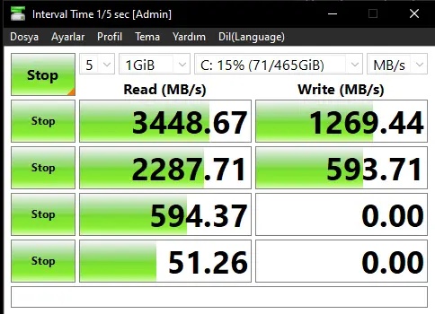

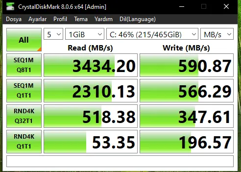

Daha yeni bir ay oldu alalı. Önceki Kioxia SSD de benzer şekilde düşüş vardı. Kalitedendir deyip iyi bir araştırmayla bunu aldım. Ne yapabilirim kafayı yemek üzereyim artık. Ne alsam elimde patlıyor.

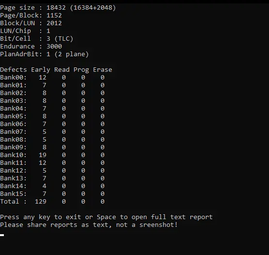

Aşağıdaki linkten Phison bölümünden 2. satırdakini indirip bir çalıştırır mısın? Hangi NAND var ona bir bakalım. İndirdikten sonra .exe dosyası ile çalıştır, daha sonra SSD numarasını seç. Ekrana bilgiler gelecek, onu SS atabilirsen bakarız.
Yazma değeri hep mi bu hızda kalıyor? Sistem boşta iken tekrar test et, eğer yüksek çıkarsa sebebi önbelleği dolmasından dolayı olabilir.
Bazen hızlar normale dönüyor gibi oluyor hocam ama yani bence anormal. Dosya atayım dedim bir saat boşta beklettikten sonra o kadar yavaş attı ki. İlk 3 saniye 300 400 mb/s atıyordu bir anda 5 civarına düştü. Garanti firmasını biliyorum. Oxyd bilişim. Kargo parası istiyorlar. Bir çözüm bulabilirsek çok mutlu olurum.

Bunlar geldi hocam.

SSD'lerde SLC önbellek oluyor. Bu verilerin yazıldığı NAND'ların bir kısmı SLC oluyor, buna pSLC deniyor. Bu sayede yüksek hızda veri yazabiliyorsun. Bu önbellek dolunca da NAND'ların kendi performansına kalıyorsun, bu tip düşüşler olabiliyor. Dediğim gibi eğer daha sonradan düzeliyorsa bununla alakalı olması muhtemel.
Dosya atma sırasında aktarım yaptığınız diğer disk de önemli.
Düzenleme: Attığınız görsele baktım, çok eski bir NAND yonga denk gelmiş. Pek iyi sayılmaz.

Yani dediğim gibi hocam bayağı boşta bıraktım ona rağmen hızları düzelmedi. Bazen düzelir gibi yapıp tekrar gitti. N11'den almıştım. Aldığım yere yazdım bana sorun olursa yardımcı oluruz dediler ama ne kadar ederler bilmiyorum.
:(. Ne kadar rahatsız eder peki kullanımda sizce?
:( Ne kadar rahatsız eder peki kullanımda sizce?
Genel kullanımda bir fark göremezsiniz. Bu tip yazma işlemlerinde yavaş kalabiliyor. Yine de aldığınız yer ile iletişime geçebilirsiniz, belki değişim çıkar. Disklerde genellikle tamir vs. olmuyor, direkt yenisini gönderiyorlar.

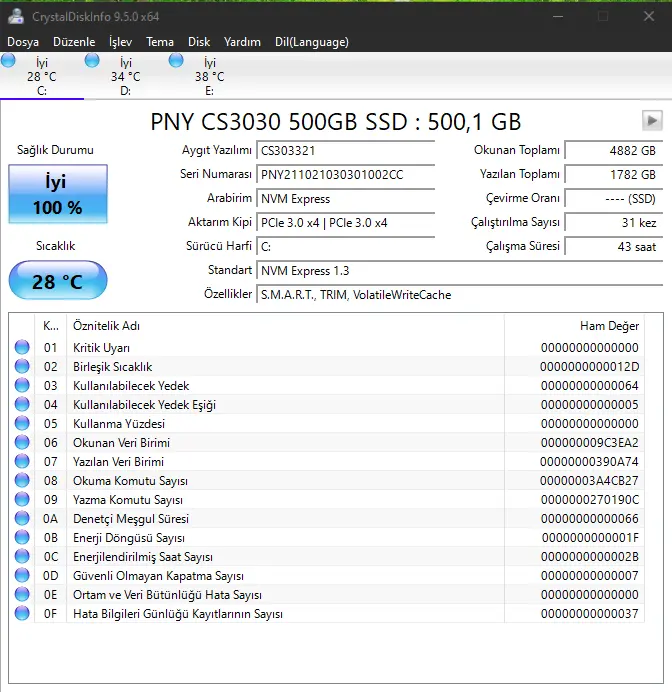

Akşam vakti yorduysam kusura bakmayın son sorum olacaktı. SSD'de artık 6 TB veri okunmuş, 2 TB da yazınmış gözüküyor. Kabul etseler bile bunu görüp iptal etme gibi bir durum olabilir mi hocam?
Hayır hocam bundan dolayı problem çıkmaz. Zaten hâlâ garanti kapsamında diskiniz. 2 TB veri yazmak çok büyük bir şey değil.
