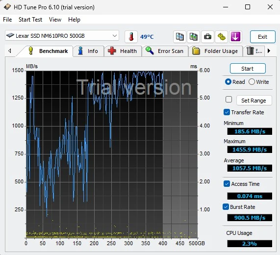

HD Tune Pro uygulamasında benchmark ve file benchmark çalıştırıp sonucu atar mısınız?
Bu arada bu testi yaparken sadece 1 SSD bağlı olsun testi yaptıktan sonra diğer SSD'yi takıp test edin.

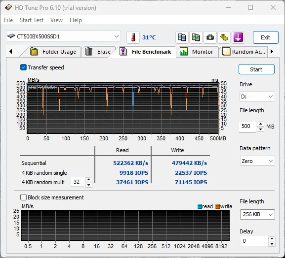

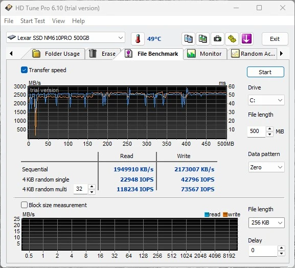

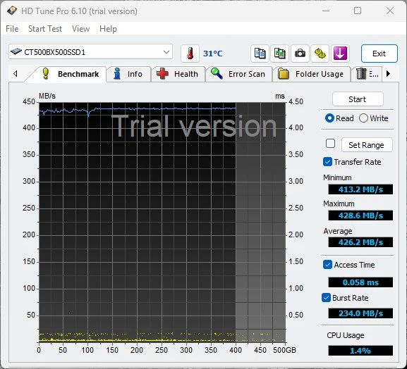

Alakası yok @kral06 HD Tune uygulamasını indirip file benchmark ve benchmark testini yapıp ekran görüntüsünü paylaşın anlaşılır her şey.
Herhangi bir ayar yapmadan testi başlattım sonuç böyle.
Testi yapmadan önce SATA SSD'nin kablosunu çıkarttım.
    50,4 KB · Görüntüleme: 117
    54,3 KB · Görüntüleme: 134
@kral06 değerler normal değil sıkıntılı.
Tarif ettiğin sıkıntıların tıpatıp aynısını yaşıyorum hiçbir fark yok.
Galiba diğer SSD'yi test etmemişsin.
Onu da test edip paylaşın.
Bu SSD sıkıntılı değerleri hep dalgalı.
Sata SSD'de sonuç bu şekilde:
Windows ve Battlefield 1, NVMe SSD'de kurulu. İkinci boş SSD'ye Battlefield 5 yükledim. Aynı sorunun devam ettiğini görünce, aklımdaki 'SSD mi bozuk' şüphesi gitti. Ancak NVMe SSD'nin bozuk olması ve Windows'un da ona kurulu olması, diğer sağlam SSD'deki yüklü oyunumun performansını etkiliyor mu bilmiyorum. Umarım bu lanet sorunun kaynağı SSD yüzündendir hemen değiştirebilirim.
1. SSD'yi söküp 2. SSD'ye Windows kurup oyununuzu dener misiniz?
1. SSD de inanılmaz bir dalgalanma var ancak 2. SSD sabit.
