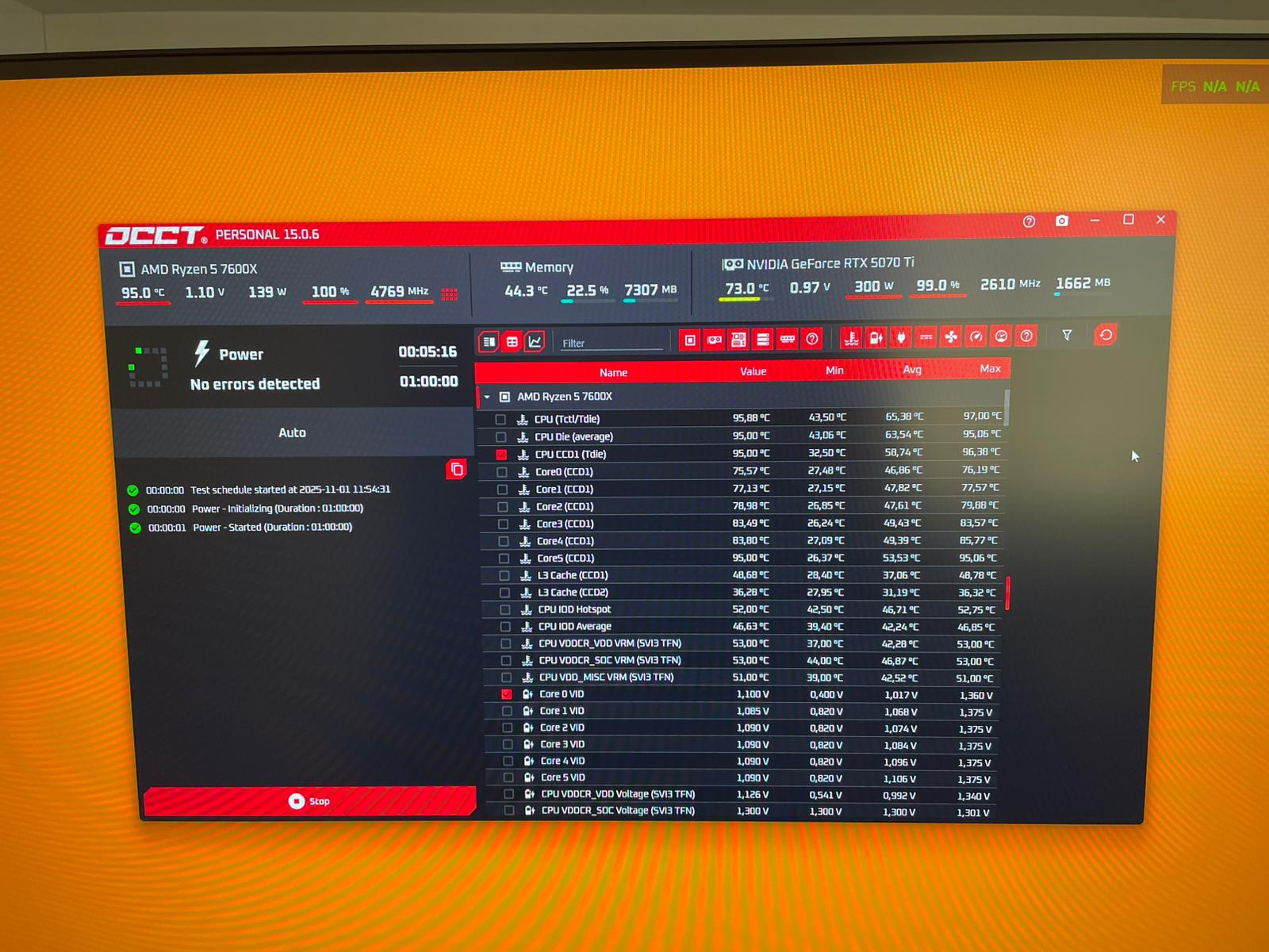

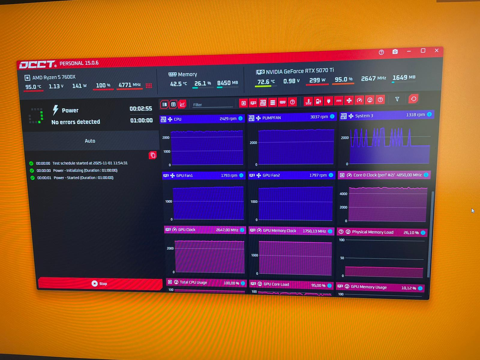

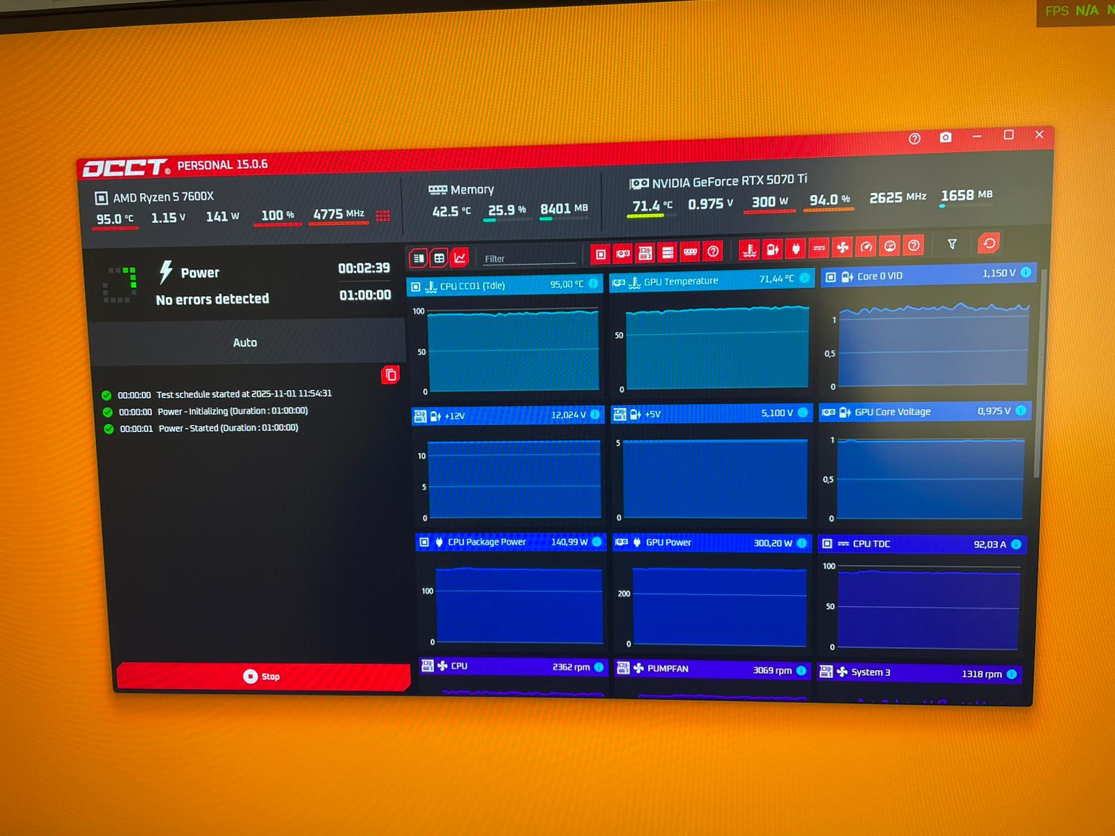

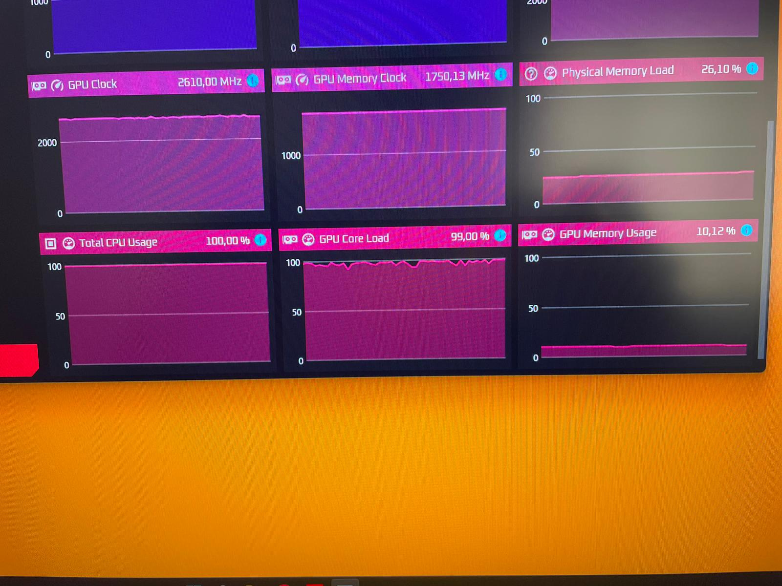

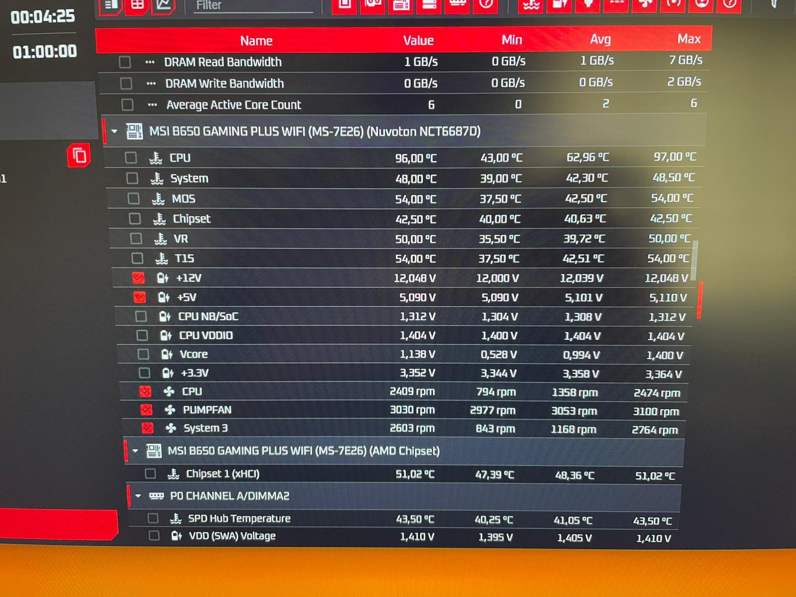

Hocam, OCCT Power testi sonuçları bu şekilde 5 dakika yaptım. Herhangi bir hata almadım, PSU fan da açtı. Ben pek anlamıyorum bu voltaj mevzularından var mı bir sorun acaba?
O dediğim testlerde sorun çıkmadıysa ''No errors detected'' diye yazar ki sizde de öyle duruyor.
Yok hocam bir sorun uyarısı almadım. Dediğiniz gibi Anakart BİOS sürümünden dolayı voltaj kararsızlığı vs. gibi duruyor sorun. Zaten bu sorun her zaman olmuyor, zaman zaman ilk açılışta oluyordu ve yeniden başlat yapınca düzeliyordu. Saatlerce oyun oynadığım kullanımlarda da herhangi bir stutter hissetmiyordum. 3dadaptive testinde de 5 dakikalık sonuçta herhangi bir sorun uyarısı almadım. Bilen bir kişiden BİOS güncellemesi için teknik destek alacağım. Şimdilik sorun çözüldü, olarak kapatıyorum. Herkese teşekkür ederim. Çok sağolun.
Testler her zaman %100 doğruyu yansıtmıyor. Öyle olsa donanım sorunları direkt testlerden anlaşılırdı. Ama yine de ciddi bir sorun olmadığına dair fikir edinmiş olduk. BIOS sorununu düzelttikten sonra genel sorunlarınız hala devam ederse donanım noktasında arkadaşlar tekrardan yardımcı olur.
