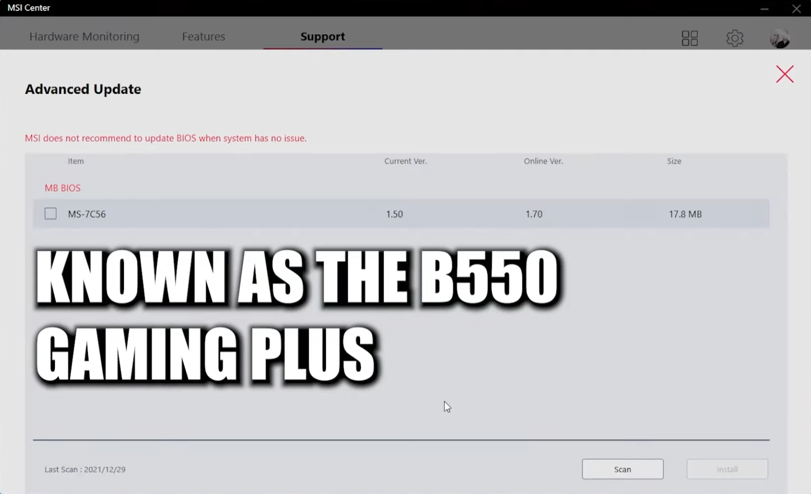

@Fatihkilic MSI Center yazılımından güncellemeyi denedin mi BIOS, o program vasıtasıyla da güncellenebiliyor, bir bakar mısın ona
Eki Görüntüle 201457
@Fatihkilic Bu yazılımdan support kısmından advanced update geç, oradan scan diyip tarat, bu şekilde güncellemeye çalış. Bu da olmazsa garanti yolu göründü. Dışarıdan sen fiziksel olarak yazamazsın çipe ancak garanti yazabilir.
@Fatihkilic https://www.technopat.net/2022/07/12/msi-anakartlarin-biosunu-windows-uzerinden-guncelleme/

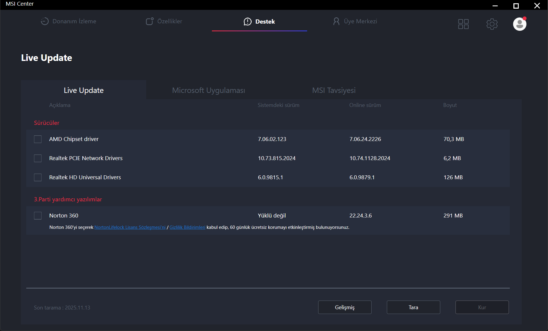

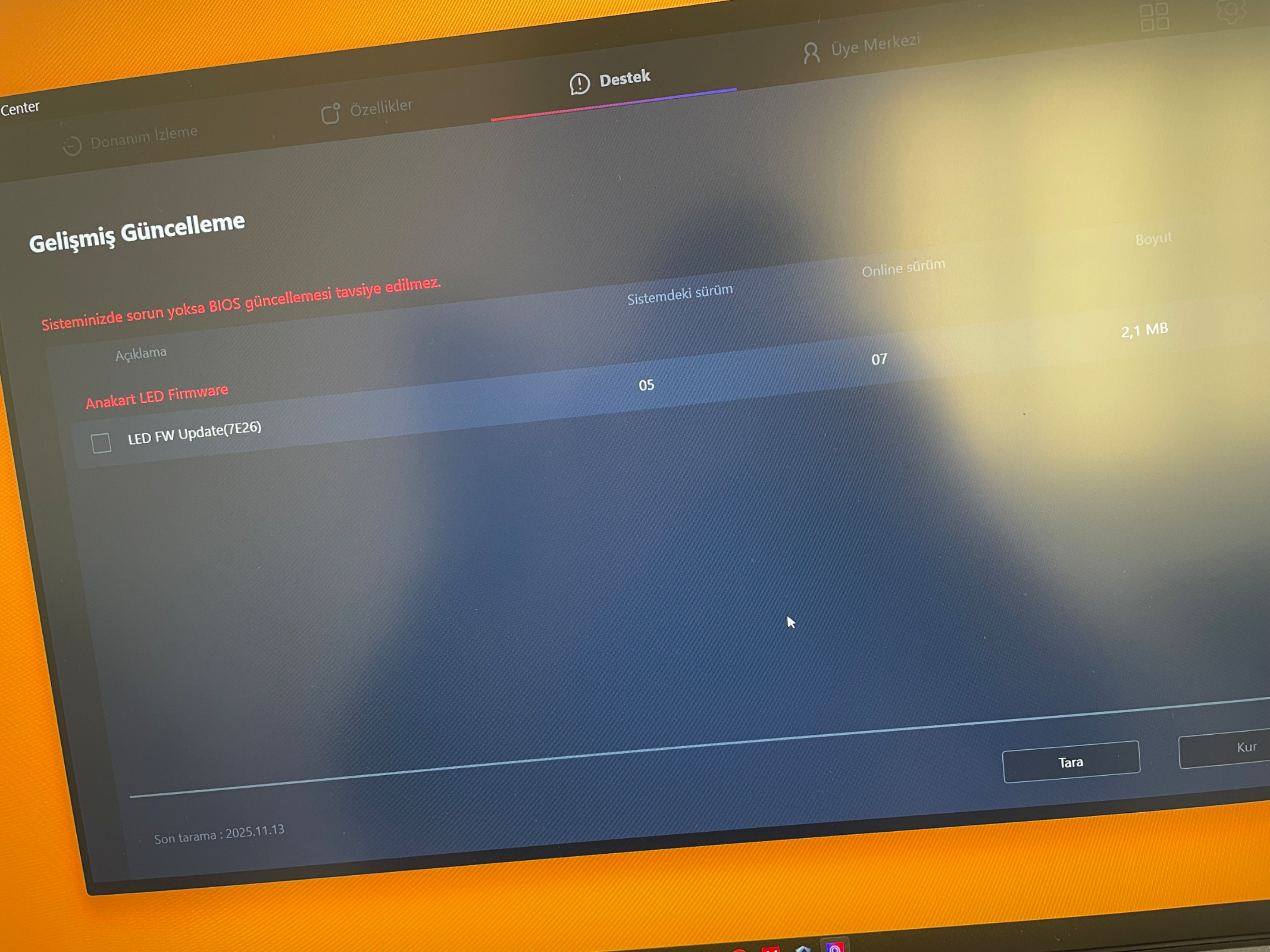

Gelişmiş tarama yaptım. Şu çıkıyor Hocam:
Bu Bios mu oluyor? Önceki fotoğraftakini şimdi yaptım. Bunu da şimdi kuruyorum.

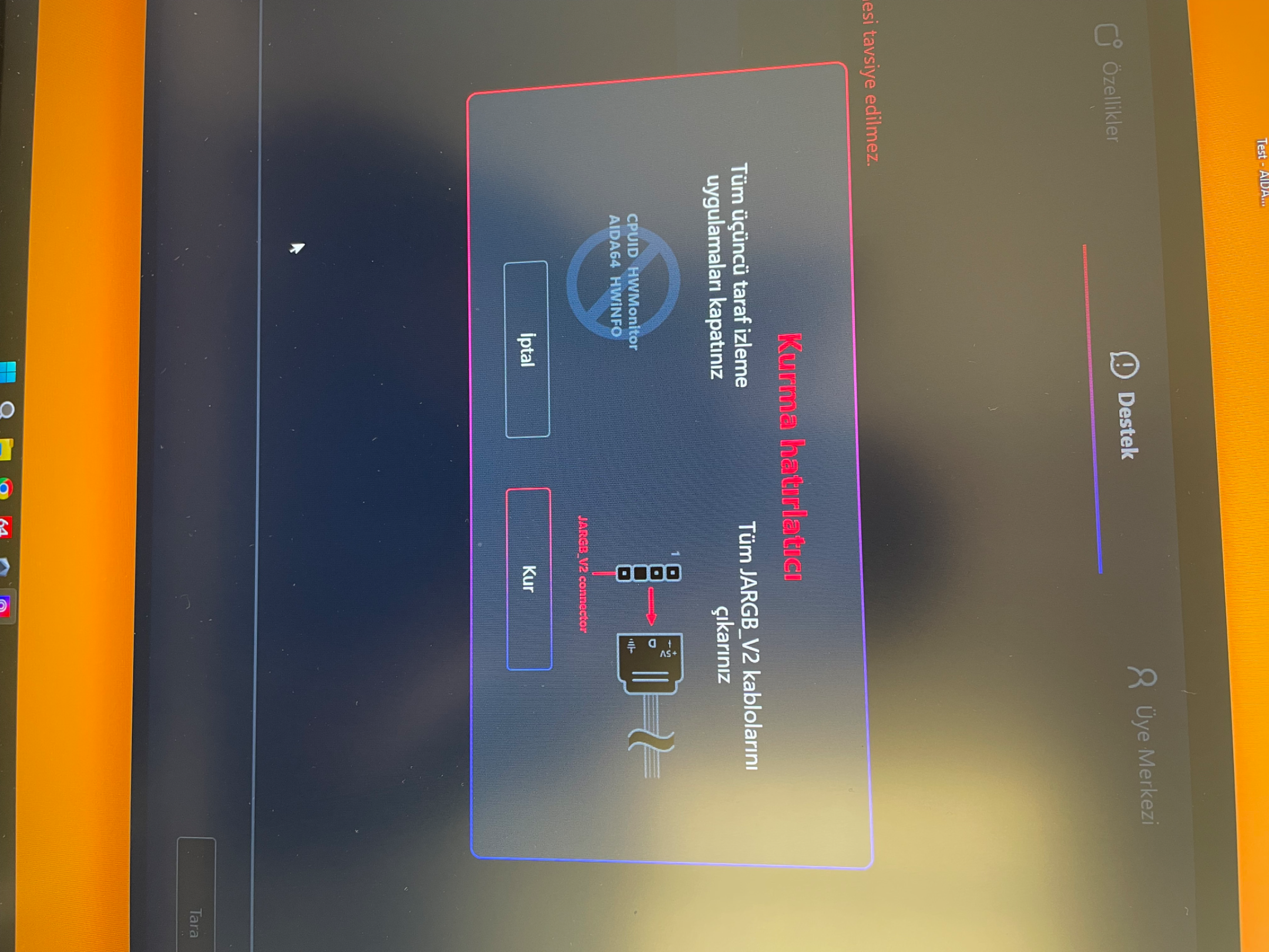

Bu ne anlama geliyor? Yani anakart üzerindeki bütün takılı olan USB vb. şeyleri mi sökmem gerekli? Bu arada izleme programları kapalı.

Görseldeki Live Update kısmına bakınca Chipset ve Realtek sürücüleriniz güncel değilmiş gibi duruyor. Kutucukları seçip aşağıda yazan ''Kur'' yazısına basın güncellemeleri yapın. Yanlış hatırlamıyorsam BIOS'u da güncelleyememiştiniz, hala düzelmediyse bir bilgisayarcıdan destek alabilirsiniz.
Evet BİOS güncel değil. Yapamıyorum. Ayhan Hoca, MSI CENTER üzerinden önerdi ama orada da BİOS güncelleme görünmüyor. Acaba anakart BİOS güncellemesi mi almıyor-bir sorun varsa- bilemedim. Led Frimware için kasa ARGB ışıkları için güncelleme diyenler olmuş. Açıkçası BİOS sürümü gibi durmuyor zaten. Ama Realtek ve Chipset güncellemesini kurdum. Teşekkür ederim.

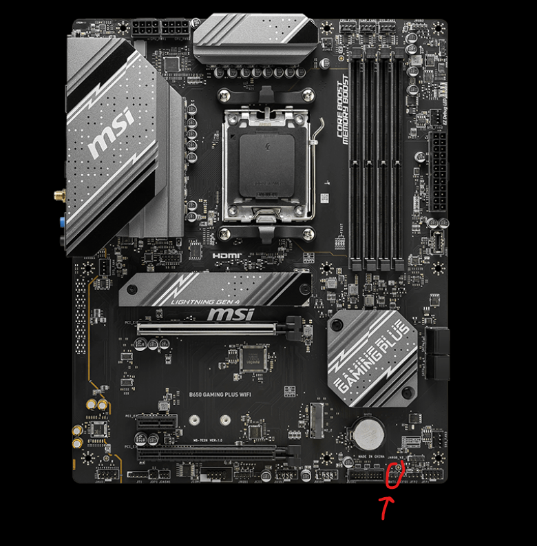

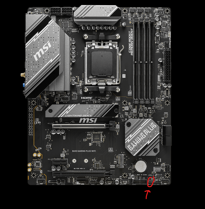

@Fatihkilic Dediklerimi yaparsan belki düzelteceğiz. Makine kapalıyken şuraya 15 sn yıldız dokun, 2 pinin altında JBAT1 yazıyor 15-20 sn dokun. factory reset çevirsin, Clear CMOS jumper bu 2 pin. Sonrasında BIOS aç default save exit yapıp kapat tamamen PC'yi. Sonra anlattığım gibi 16 GB'lık FAT32 formatlı bir belleğin içine MSI.ROM dosyasını atıp tuşa birkaç sn basılı tut, güncelleme başlasın. Baştan dene bu dediğimi harfiyen. Olmuyorsa garantiye göndermen lazım.

Eki Görüntüle 201618
