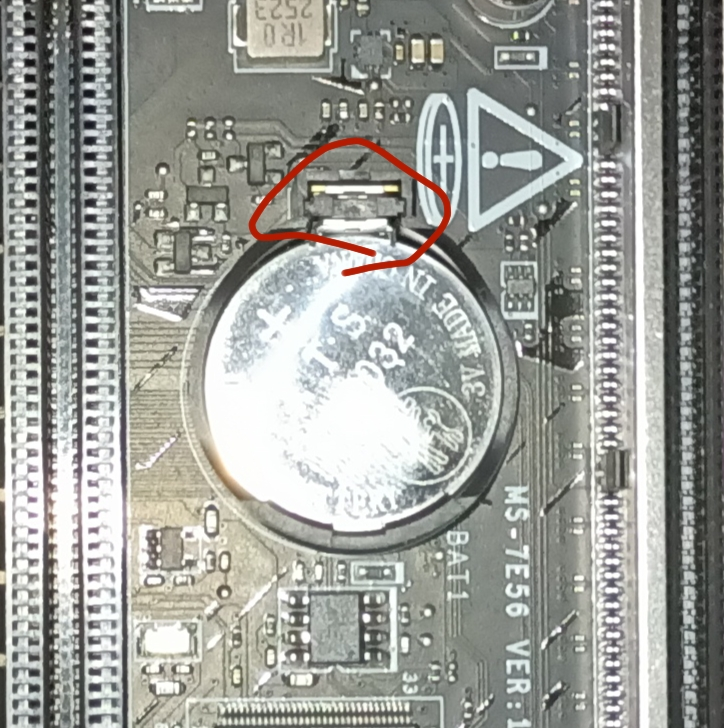

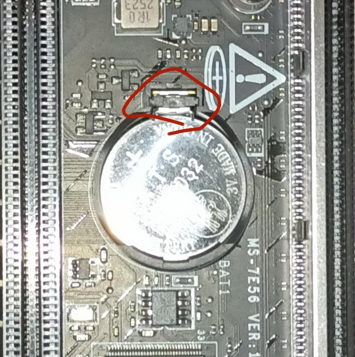

Sadece BIOS pilini çıkartamadım, onun da sebebini ekte paylaşıyorum. İşaretli kısma ne kadar baskı uygularsam uygulayayım herhangi bir şey olmuyor. Rica ediyorum yardımcı olun.

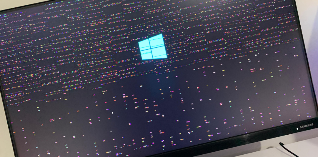

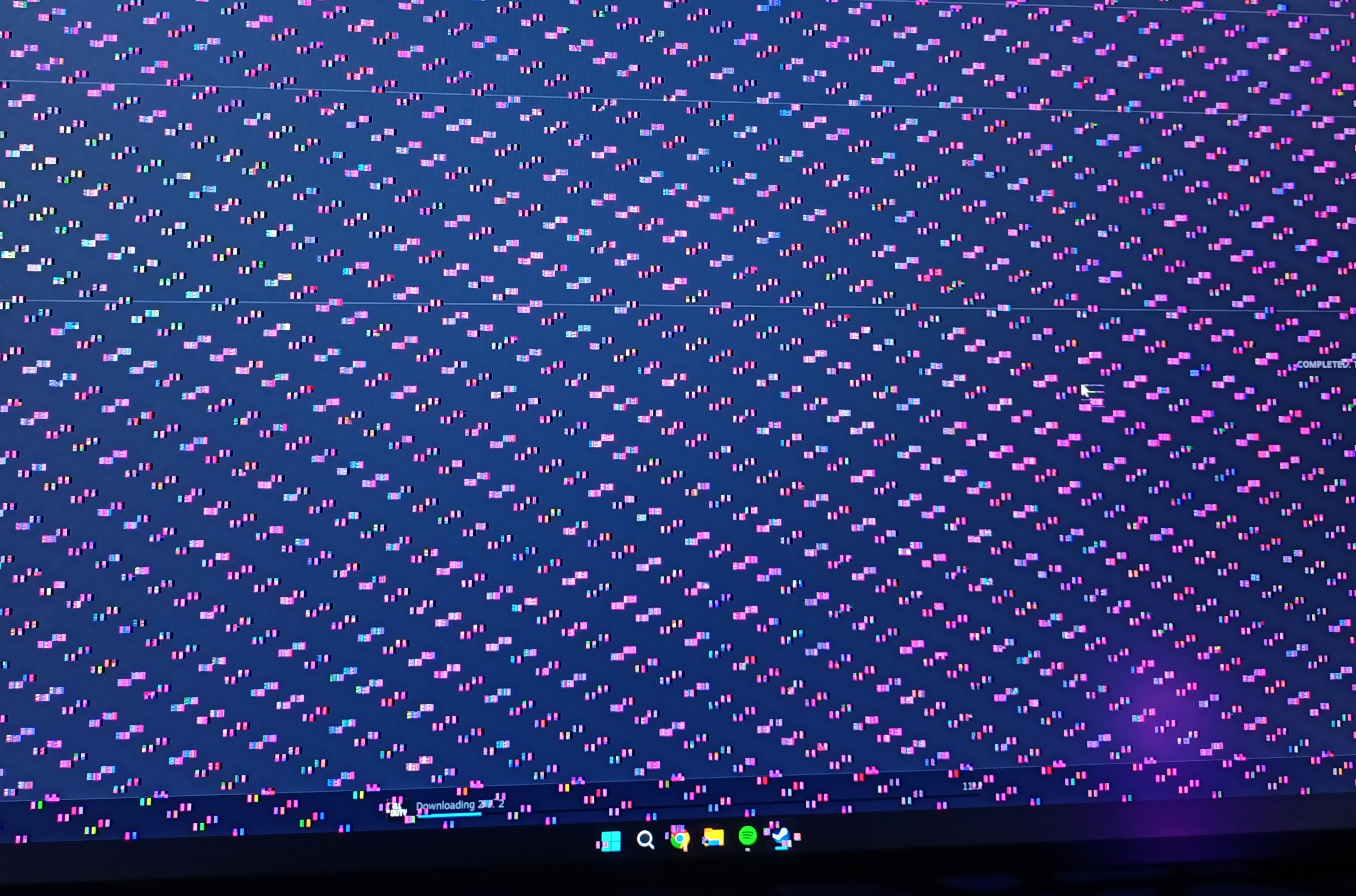

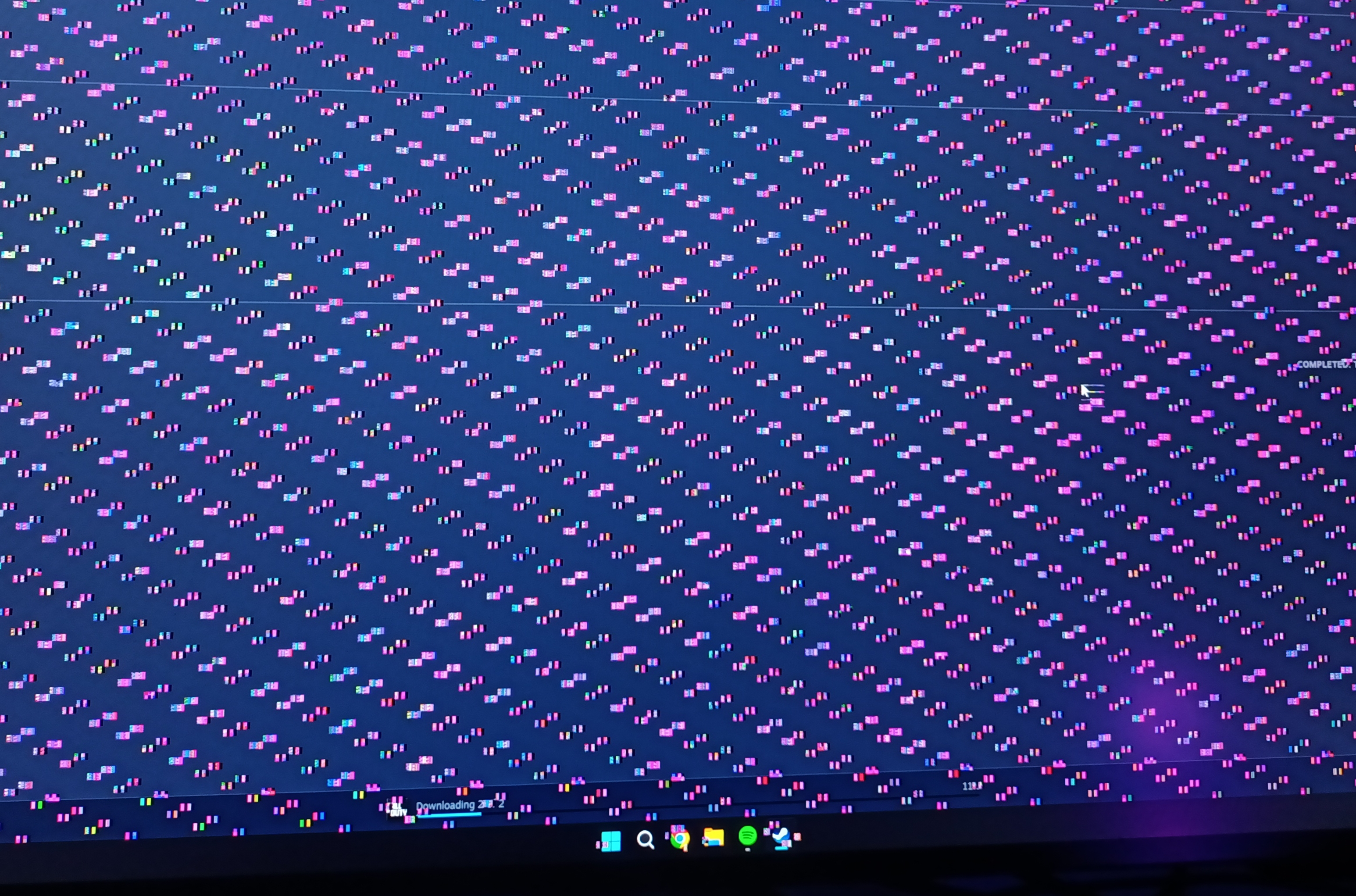

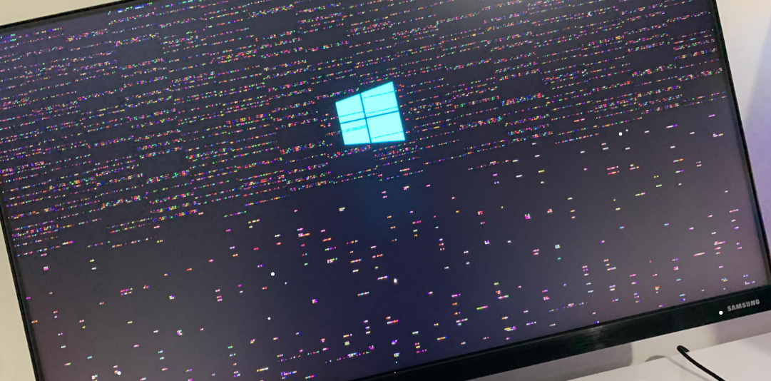

Ekran kartınız gitmiş gibi geldi bana. Ben de OC denememden sonra aynı görüntüyle karşılamıştım çünkü.
Paylaştığınız fotoğraf sorunun daha çok VRAM olduğunu düşündürüyor, "artifacting" adıyla bahsedilir.
Öyle bir durumda farklı ekran kartıyla veya ekran kartsız şekilde açılması gerekmez miydi hocam? Bilmediğimden soruyorum.

Evet öyle olmuş olabilir, peki diğer ekran kartı ile niye problem devam ediyor o zaman?

Farklı anakart ile deneme şansınız var mı? BIOS pili bazen o şekilde çıkmayabiliyor. İnce bir şey ile çıkarmaya çalışın.

İşlemci üzerinden (anakartaki görüntü portu) görüntü almayı deneyin, muhtemelen düzgün bir görüntü alırsınız. Fotoğrafta gördüğüm kadarıyla bilgisayarınız çalışıyor ama sadece görüntüyü işlemede sorun yaşıyor. Bu da bizi dediğim VRAM sorununa getiriyor, görüntü doğrudan VRAM arızası karakteristiğinde.
