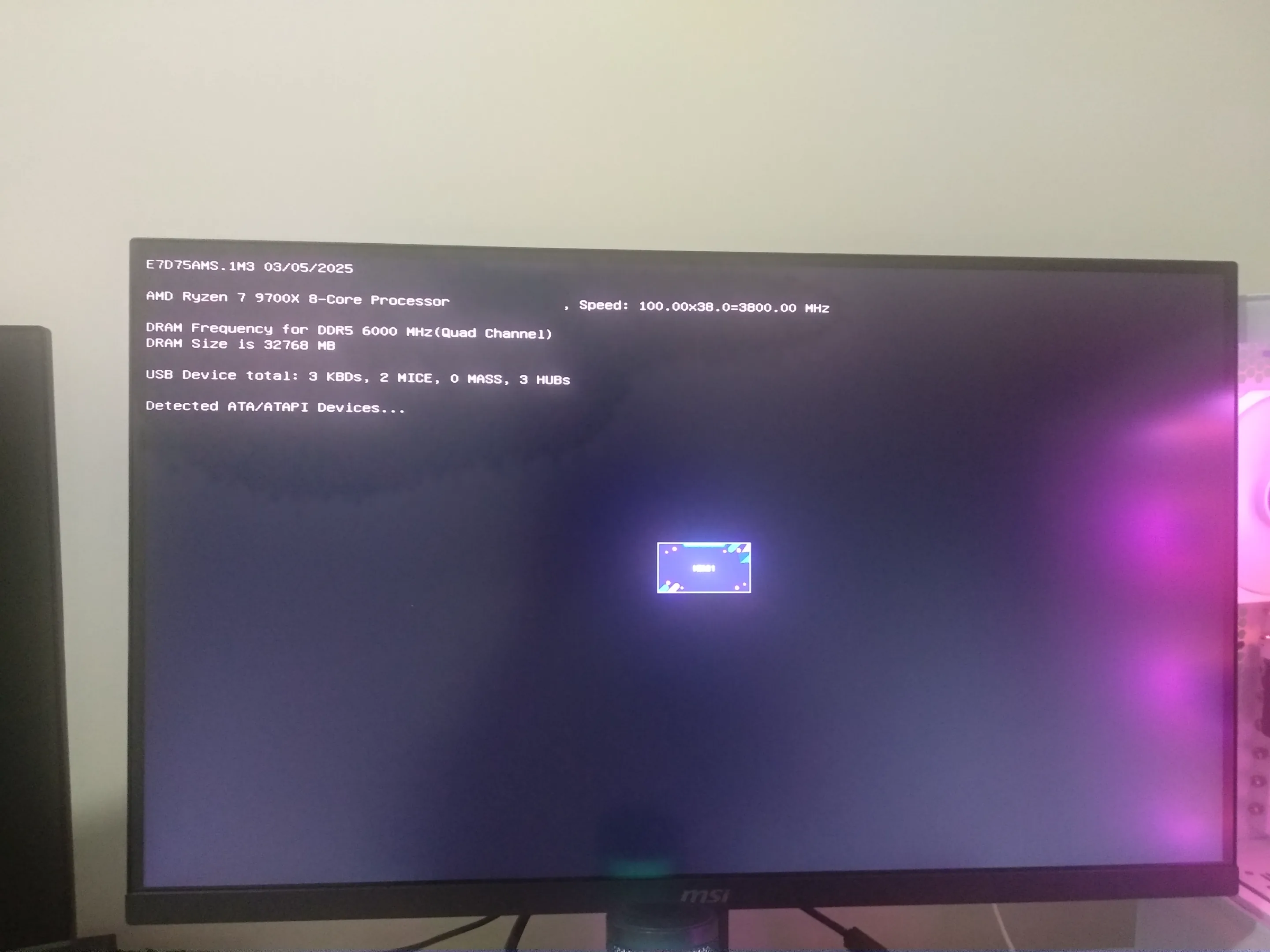

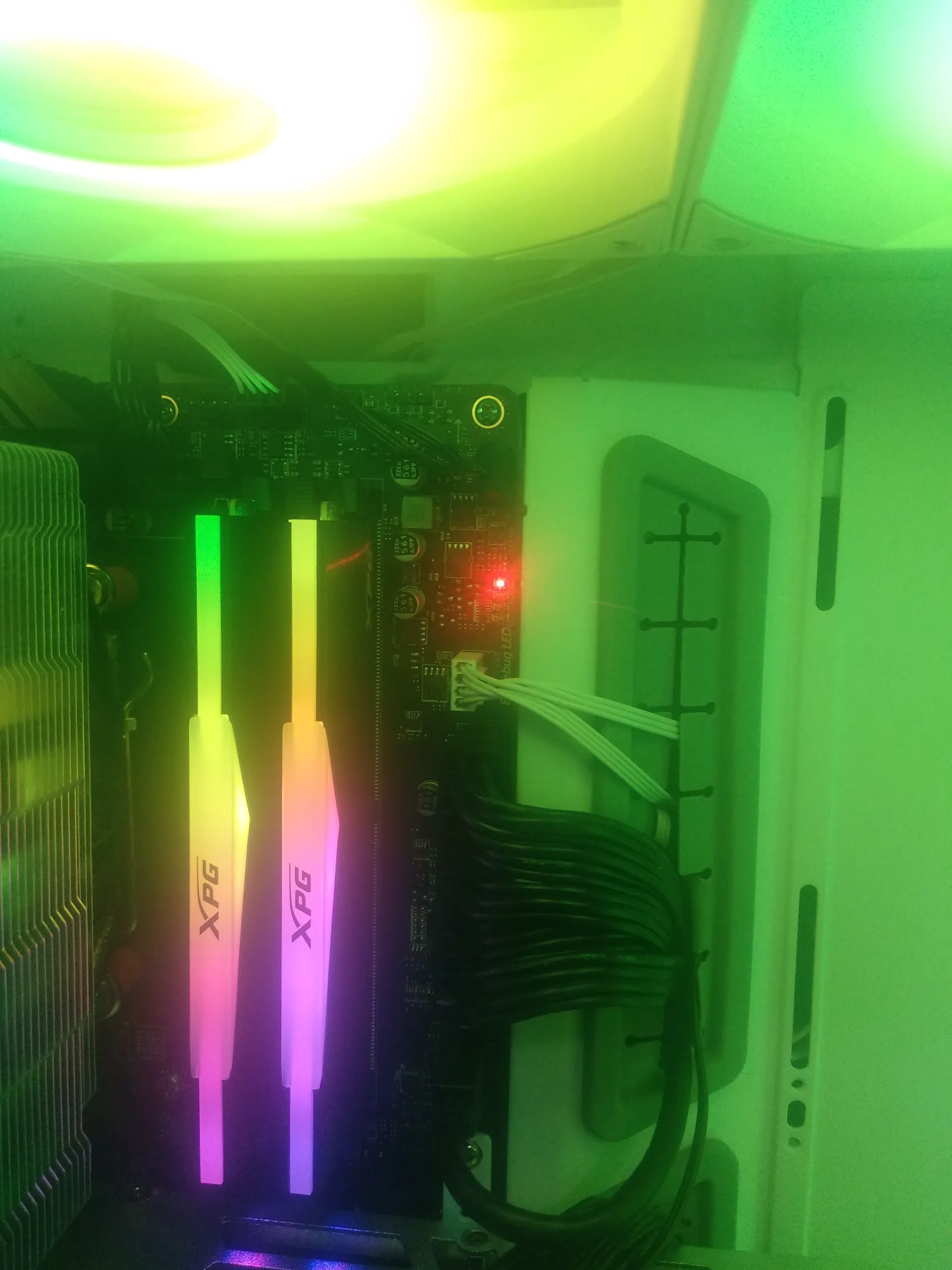

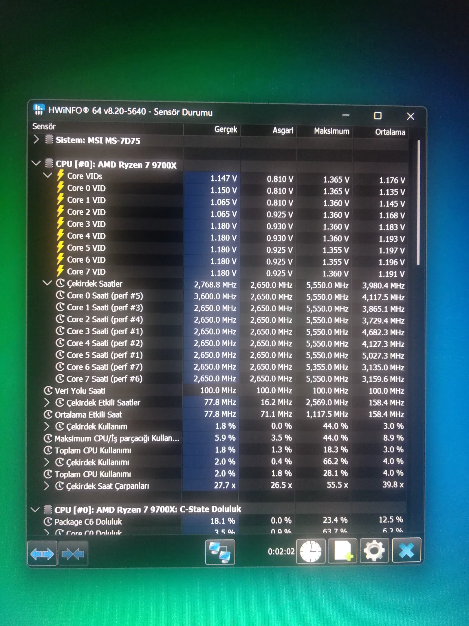

Güncelleme: Yine kapandı ama artık farklı davranıyor kapanıp açılıyor fakat anakarttaki Cpu Led ışığı kırmızı yanıyor ve sönmüyor bir süre sonra tekrar kapanıp açılıyor yine cpu LED yanıyor cpu da hata olsa açılmazdı herhalde sistem masaüstü geliyor yani chrome a giriyorum video vesayre izliyom kapanıyor ve açılırken şöyle bir ekran veriyor artık
Hw infodaki cpu değerleri ve anakarttaki hata ledinin resimi
Abi yardımcı olur musun müsait olunca @Recep Baltaş

Diğer PSU'yu niye denemediniz, tam zamanı işte.
Deniyorum şuan bu sefer hiç açılmıyor sadece ramlerin ışığı yanıyor

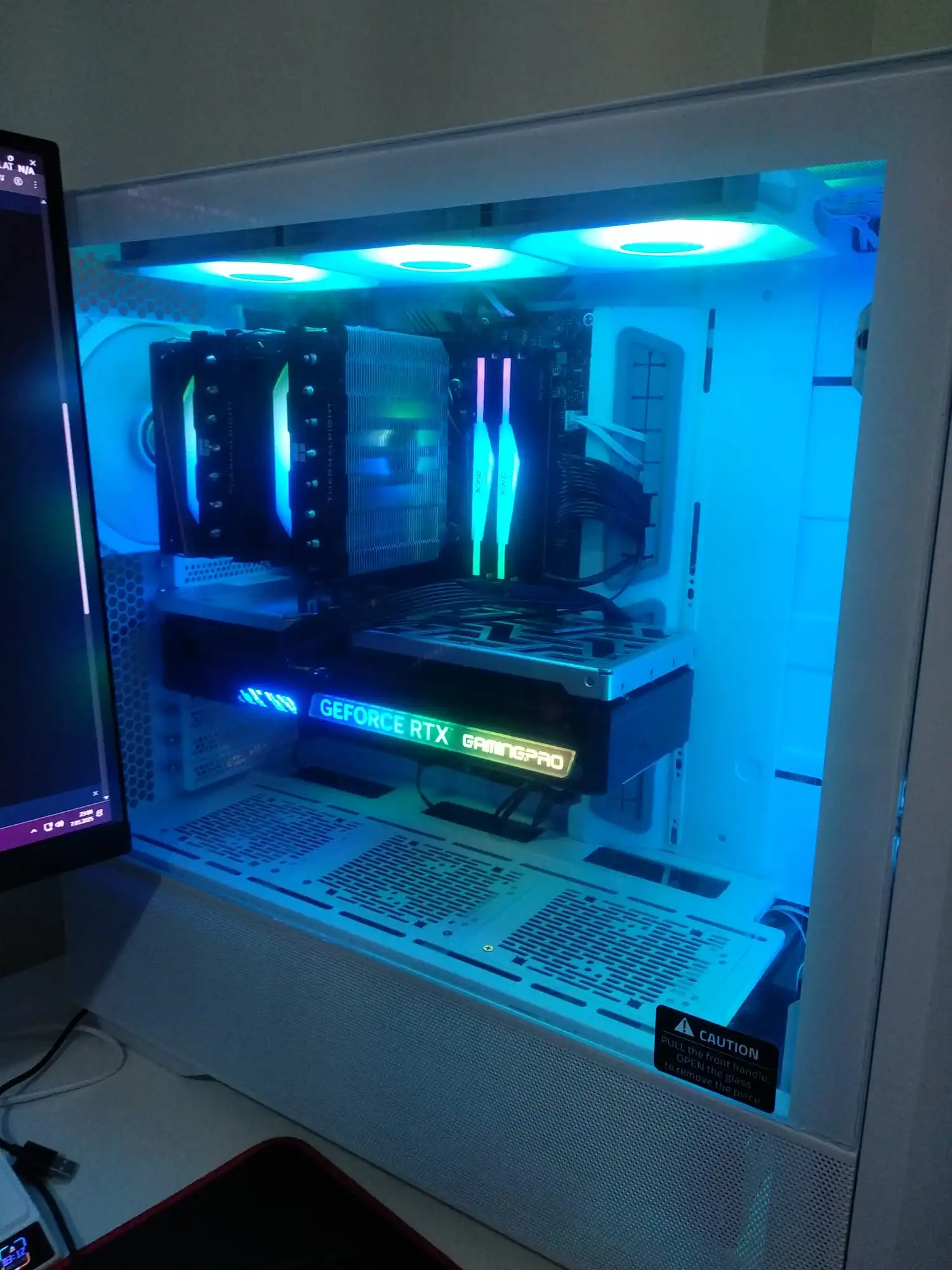

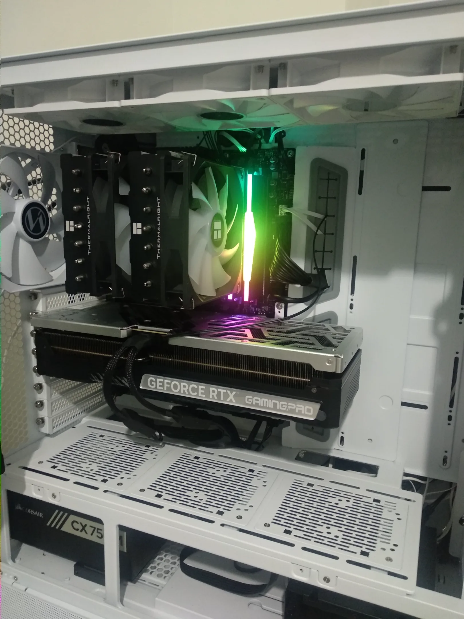

güncelleme: Psu daki 4+4 cpu kabloyu çıkarttım sadece psuya dahili olarak gelen işlemci kablosu takılı şekilde açmayı denedim açıldı
