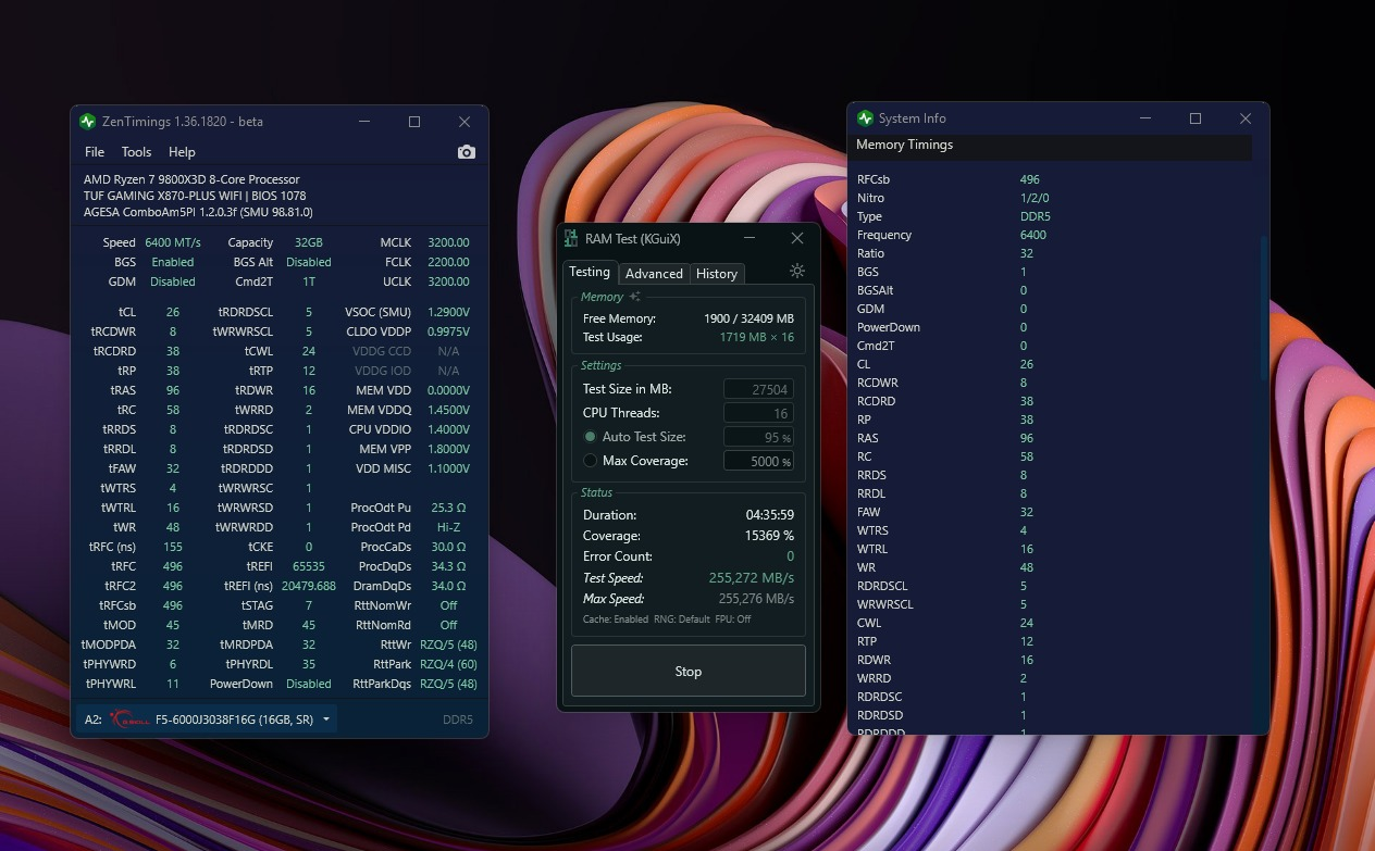

6000 C30 herhangi bir bellek alıp manuel tuning yapmanız lazım, bunun için ayrıca konu açarsan yardım ederim. Bir örneğini buraya bırakacağım, 6000 C30 G.Skill + 9800X3D.
Düz EXPO açıp geçersen C26 ile C30'un da farkı olmaz. Bu tarzda alt zamanlar, FCLK, Nitro hepsini tam yapman lazım performans artışı istiyorsan. Bellek mevzusu monitörlerdeki pazarlama taktiği ile aynı, 0.5 ms diyor ama 1 tanesi 0.5 ms çıktığı görülmemiştir o monitörlerin. Aynı mantıkla C26 ile C30 bellekler de aynı. Sadece Hynix alman lazım, garanti yol da 6000 C30 almak. O kesin Hynix. Bu attığım örnekteki bellek de öyle G.Skill 6000 C30 1.35v 2x16 kit. @Dwit
C28 ve C26'ların tek farkı daha az voltaj istemesi CAS latency için. Başka farkı yoktur. Fazla voltajın da zararı yok. Yüksek voltaja dirençli Hynix ve scale oluyor, Samsung'tan farklı olarak.
Bu mantıkla bu kiti alabilirsin en ucuz, bu şekilde 6200 C26- 6400 C26 da yapabilirsin ama gereksiz olur. 6000 C30'da kalıp diğer alt zamanlar sıkılaştırmak ve FCLK artırmak daha iyi olur.
Eki Görüntüle 181531

Benim ki M-Die çıktı, 6400 zorladığım için bana çok zararı dokundu. Boş yere 1.75v bandına çıktım, A-Die olsa 1.65 civarı yetecekti, çok şanssızsan 1.7 istiyor A. 6000-6200'de kalırsan eğer Samsung olmasın yeterli, M ya da A önemli değil oyunlar için. A ile M tek tük farkı var, M-Die çıkarsa sıkıntı yaşayacağın zamanlar tRP-tRFC başka da yok, tWRWRSCL bir de çok sıkılaştırtmıyor bu kit, 2-3 tane denedim çünkü. 6400 c30 A-Die vardı bir de Royal Neo G.Skill, en sorunsuzu oydu. Senin alman gereken 6000 CL30, Patriot neden düşünmüyorsun, marka takıntısı mı yoksa RGB mi?
Benimki m-die çıktı, 6400 zorladığım için bana çok zararı dokundu. Boş yere 1.75v bandına çıktım, a-die olsa 1.65 civarı yetecekti, çok şanssızsan 1.7 istiyor a. 6000-6200'de kalırsan eğer Samsung olmasın yeterli, M ya da A önemli değil oyunlar için. A ile m tek tük farkı var, m-die çıkarsa sıkıntı yaşayacağın zamanlar tRP-tRFC başka da yok, twrwrscl bir de çok sıkılaştırtmıyor bu kit, 2-3 tane denedim çünkü. 6400 C30 a-die vardı bir de royal Neo G.Skill, en sorunsuzu oydu. Senin alman gereken 6000 CL30, Patriot neden düşünmüyorsun, marka takıntısı mı yoksa RGB mi?

O zaman almışken A-Die al garantiye oyna, 6400 c30 ya da 6000 c28 kit bak. Bence 4000 TL Patriot üzeri şu an için RAM'lere yatırım yapmak saçma geliyor, ama yatırım yapacak olsaydım dediğim tarzda alırdım, en azından A olsun diye.
En sıkıntısızı overclock anlamında A-Die, alt zamanlar ya da CL ile uğraşacağın zaman az sorun çıkartır.
6000 c26 zaten ekstrem overclock için ve pahalı, 1.4v versiyonları da tükendi, anlamsız olur o.
O zaman almışken a-die al garantiye oyna, 6400 C30 ya da 6000 C28 kit bak. Bence 4000 TL Patriot üzeri şu an için RAM'lere yatırım yapmak saçma geliyor ama yatırım yapacak olsaydım dediğim tarzda alırdım, en azından a olsun diye.
En sıkıntısızı overclock anlamında a-die, alt zamanlar ya da CL ile uğraşacağın zaman az sorun çıkartır.
A dieler CL26'dı kitlerde gözüküyor yanlış anlamadıysam CL26 kitleri TR'de yok olsa bile çok gereksiz pahalı CL28 var ama onlarda MSI ve ASUS sitesinde SK Hynix gözüküyor.
