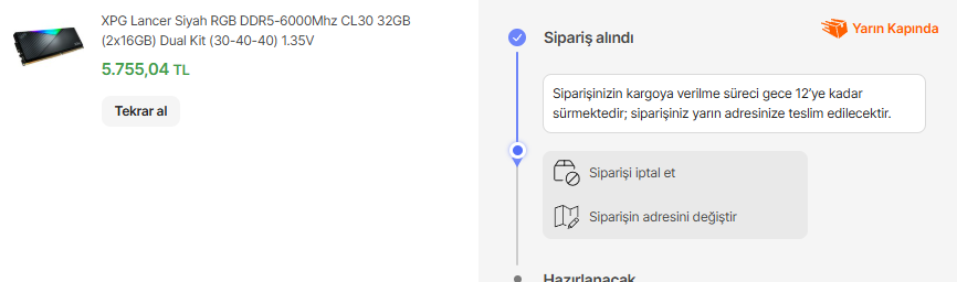

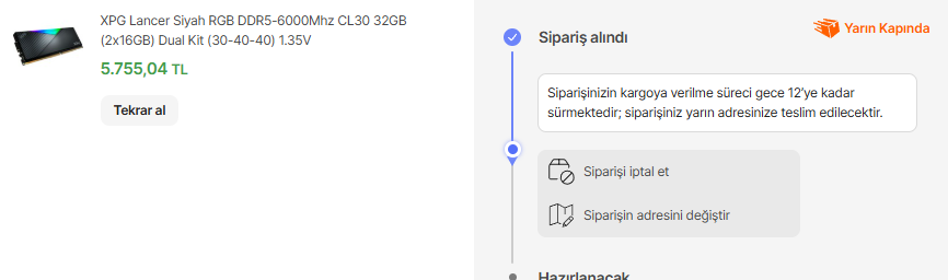

Merhaba hocam, öncelikle umarım iyisinizdir. Bana dediğiniz RAM'leri satın almış bulunmaktayım.
Eki Görüntüle 181858
Hayırlı olsun, gayet yerinde bir seçim. Sorunsuz hizmet edecektir. EXPO açmadan evvel BIOS Update yapmayı unutma, sonrasında hiçbir sıkıntı olmaz. Bu model A-Die olması gerekiyor ama HWiNFO programından bakarsın sistemi açtığında, bazen DRAM Stepping kısmında N/A yazar, Hynix-A ya da M yazması gerekli normalde.
Eğer öğrenemezsen A mı ya da M mi olduğunu şu şekilde dene diğer yöntem olarak, EXPO açtıktan sonra DRAM Timings kısmına gir BIOS içerisinden, sonrasında tRFC1 kısmını bul, o kısmı sadece 390 yap, eğer sistem başarılı bir şekilde açılırsa A-Die'dir, açılmazsa M-Die'dir, M çıksa da problem yok bu arada, buradaki tek husus sadece Hynix olması. @Dwit
İlk sistem açılması, boot süresi 5 dk'yı bulabilir-geçebilir. Q-Code var zaten senin modelde, orada 15 yazar Training süresi boyunca, o açıdan çok telaş etme.
Hayırlı olsun, gayet yerinde bir seçim. Sorunsuz hizmet edecektir. EXPO açmadan evvel BIOS Update yapmayı unutma, sonrasında hiçbir sıkıntı olmaz. Bu model a-die olması gerekiyor ama HWiNFO programından bakarsın sistemi açtığında, bazen DRAM stepping kısmında n/a yazar, Hynix-a ya da m yazması gerekli normalde.
Eğer öğrenemezsen a mı ya da m mi olduğunu şu şekilde dene diğer yöntem olarak, EXPO açtıktan sonra DRAM timings kısmına gir BIOS içerisinden, sonrasında tRFC1 kısmını bul, o kısmı sadece 390 yap, eğer sistem başarılı bir şekilde açılırsa a-die'dir, açılmazsa m-die'dir, m çıksa da problem yok bu arada, buradaki tek husus sadece Hynix olması. @Dwit
Hynix A-die yazıyordu ama yine de yaparım hocam dediklerinizi ekstra bir şey soracağım EXPO hazır ayarları degilde kendi ayarlarımı yapsam çok mu ugraştırır daha iyi zamanlama elde etmek için.
