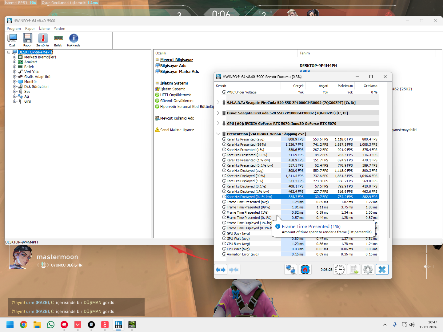

@Ayhan Dönmez timing ayarları önerdi girdim 1.5 saat test ettim sorun çıkmadı güç ayarlarını dediğin gibi yaptım ek olarak lan driver güncelemedim chipset güncel BIOS güncel Windows 11 kurdum güncel Game bar kapalı uyumadım hiç sabah oyuna girip MSI Afterburner ve latecy mon deneyeceğim ekran kartını furmak testine sokacağım CPU test etmeye gerek yok 2.5 saattir teste tabii RAM ile beraber bakacağız 2K Hz mouse bilmiyorum herkes kulanıyor galiba benim de çekmem lazım DPI 400 de kullanıyorum ufak bir oynama yapsam DPI ve senste çok hasasım hemen rahatsız oluyorum olmadı 3 gün 250 EDP'i takılır 1600 DPI 0.125 180 EDP'i düşürmeye çalışırım 400 DPI 0.45 sens oynuyorum ve 4:3 true strech aygıt yöneticisinde monitör devre dışı bırakıyorum ve şunu diyeyim eec ayarı sanırsam BIOS girdiğimde tam olarak söylerim onu kapatıp Nitro 1/2/0 yapınca oyunum akıcıydı o an birçok şey denemiştim markc mouse fix SMT Control kapatmıştım tsmee kapatmıştım Aygıt Yöneticisi'nden yüksek duyarlık süre ölçer sistem süre ölçer ve sistem hoparlör devre dışı bırakmıştım ve bir konuda CPU fan baglantısından sorun yasayan var mış ben sıvı sogutmadan çok uyuz oldum hava alıp deneyeceğim tek soket RGB'siz MSI MAG 360 şu an kulandıgım zaten sesinden rahatsızım direk manuel arac gibi kullanacağım.
Geçenlerde işlemci söktüm arkasında bi tuhaflık gördüm. Lekemi desem tam anlamadım. Yapay bişey gibi durmuyordu acaba bu işlemcilermi öyle tam anlamadım r7 7800x3d baktım arkasında öyle bişey yoktu. Flaş tutum anormalik yoktu. %1 %0.1 değerler galiba msı after burner ben kulanmayı bilmiyorum burda değerlerim çok iyi. Bakarmısınız? @SunseTTime @prime

@ggbye, sizdeki sorun %0.1 low çakılması değil miydi? Yazdığınız mesajdan mouse hassasiyetiniz var mış gibi anlıyorum. Bu %0.1'den bağımsız bir durum. Çakılma durumu geçti mi yoksa?
@ggbye, sizdeki sorun %0.1 Low çakılması değil miydi? Yazdığınız mesajdan mouse hassasiyetiniz var mış gibi anlıyorum. Bu %0.1'den bağımsız bir durum. Çakılma durumu geçti mi yoksa?

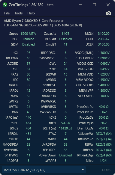

Şu an bu ayarlardayım. Birçok BIOS ayarı yapılı. Bu aşağıdakiler yeni keşfettim.
Power Supply idle Control → typical current idle.
Spread Spectrum → disable.
Ben oyun oynamayı bıraktım bunu çözeceğim. Sadece farklı yollar deniyorum oyunum şu an gayet akıcı.
Birçok şey değiştim. Router aldım sıvı soğutma iptal ettim. RAM ayarları vb. boş durmadım.
Ek olarak Aygıt Yöneticisi'nden gizli monitörleri kaldırdım.
