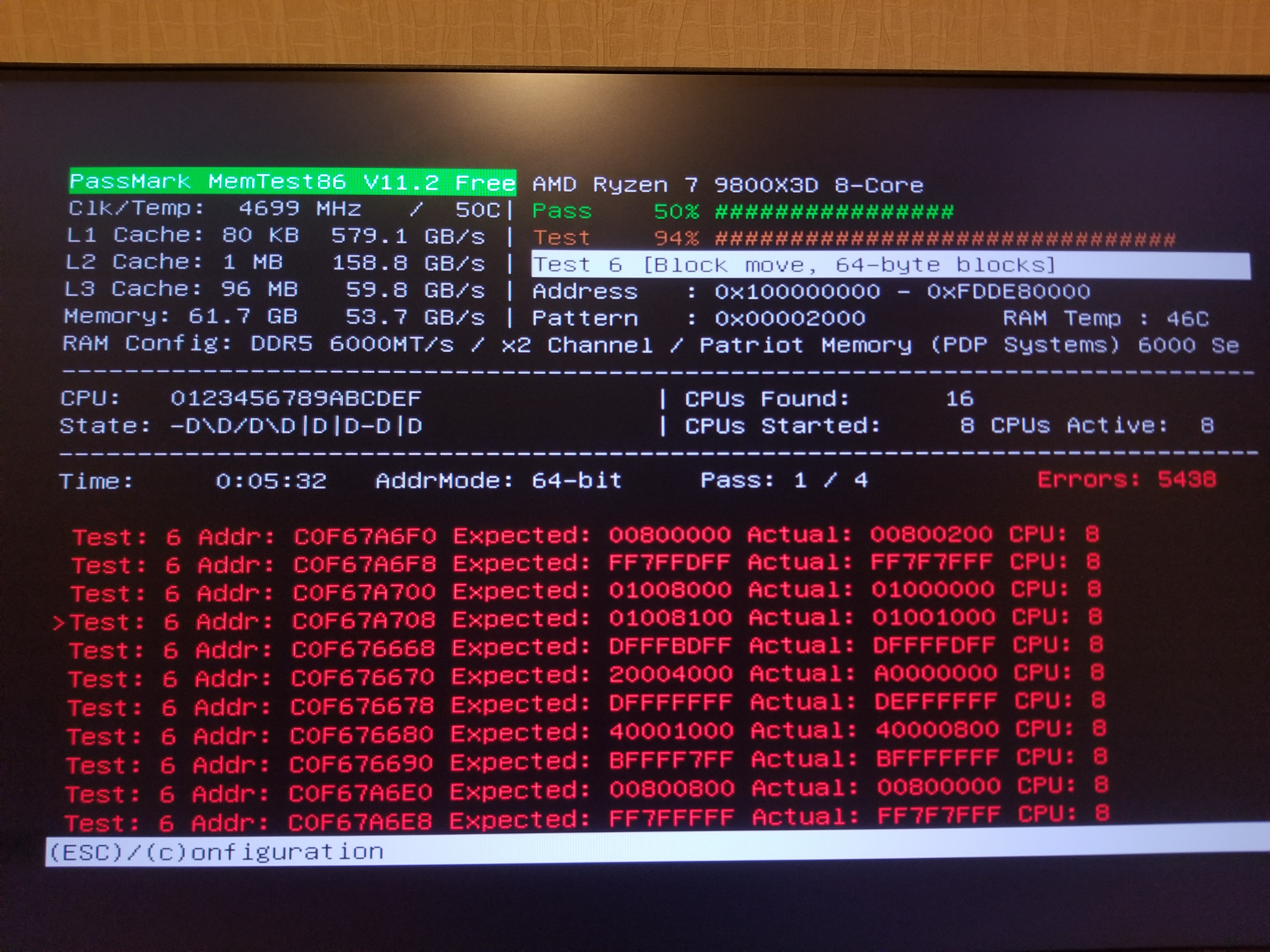

Evet, sorunun kaynağı bulundu sanırım :). RAM'ler. Demekki neymiş, nasıl olsa altı üstü 'RAM' diyip ucuza kaçmayacakmışız :).
Bu aşamadan sonra ne yapmamı önerirsiniz? İncehesap'tan 7000 TL'ye almıştım bunları. Bilgisayarı daha yeni topladık 2 ay olmadı. İade kabul ederler mi acaba?
Eki Görüntüle 143706
Mesajlar biraz fazla karışmış, hızlıca okuyup hepsine tek tek cevap vereceğim.
Evet tam da dediğim gibi. Şaşırdım mı? Tabi ki de hayır. Bu durumda daha önce de dediğim gibi EXPO kapalı RAM test denemek lazım. Kapalıyken hata varsa RAM arızalıdır, yoksa muhtemelen EXPO profillerinde bir sorun veya BIOS kaynaklı bir durum vardır.
Bu da bizim eşekliğimiz oldu hocam. Sisteme deli gibi para baydık. Fark ettiğiniz üzere sadece RAM göze çarpıyor sistem özelliklerinde :). Kingston falan bakalım bulabilirsem.
Bu arada, az önce EXPO açıkken 5 dakikada binlerce hata vermişti ama şimdi kapalı durumda 7-8 dakika geçmesine rağmen hiç hata gelmedi henüz.
RAM'lerin sadece biri bozuktur belki? Tekini çıkarıp yine test yapayım mı? Çok zahmetli olacak ama denemekten fayda gelirse yapabilirim. Yoksa salla gitsin yeni RAM mi al dersiniz?

Evet, EXPO kapalıyken PASS geçtiğine göre ya profiller ya BIOS.
Madem BIOS'un güncel, o zaman EXPO ayarlarını elle yapman gerekebilir. Eğer konuya hakimsen müdahale edebilirsin, 4800 ile 6000 arasında gözle görebileceğin bir fark olacağını düşünmüyorum.
Manuel ayarlamak riskli çünkü konuya hakim değilsen, RAM'leri veya anakartı uçurabilirsin. Karar senin. İster EXPO kapalı kullan, ister manuel ayarlamaya çalış.

EXPO kapalıyken hiçbir hata almadım. Aynı şekilde EXPO kapalı, kendim manuel olarak RAM frekansını 5600 MHz'ye aldım ve yine test yaptım. Hata çıkmadı. Şu an ise AMD'nin EXPO profilinin, 5600 MHz olanına geçtim. Test henüz yapmadım. Gece uyumadan test yapacağım. Şimdilik böyle kullanıyorum zaten gece boyu bilgisayarı kullanırken bir sorun olursa anlarım. Sanıyorum ki BIOS güncellemesi gelince bu sorun düzelebilir. Şayet düzelmezse biraz daha idare eder RAM'leri değiştiririz.
BIOS sürümünden ziyade, QVL dediğimiz bir kavram var. Üreticiler, anakartlarında belirli RAM modüllerini deniyorlar. Ortalama bir profil oluşturuyorlar olsa gerek, her RAM o profilleri karşılamıyor. Ben manuel ayarı tutturabilmek için aylarca uğraştım. MSI anakartlarda Memory Try It! diye bir ayar var mesela, orada markasına göre önceden oluşturulmuş profiller var vs. Özetle bu tip sebeplerden olsa gerek, hazır profiller ile senin RAM uyuşmuyor bütün mesele bundan ibaret.
