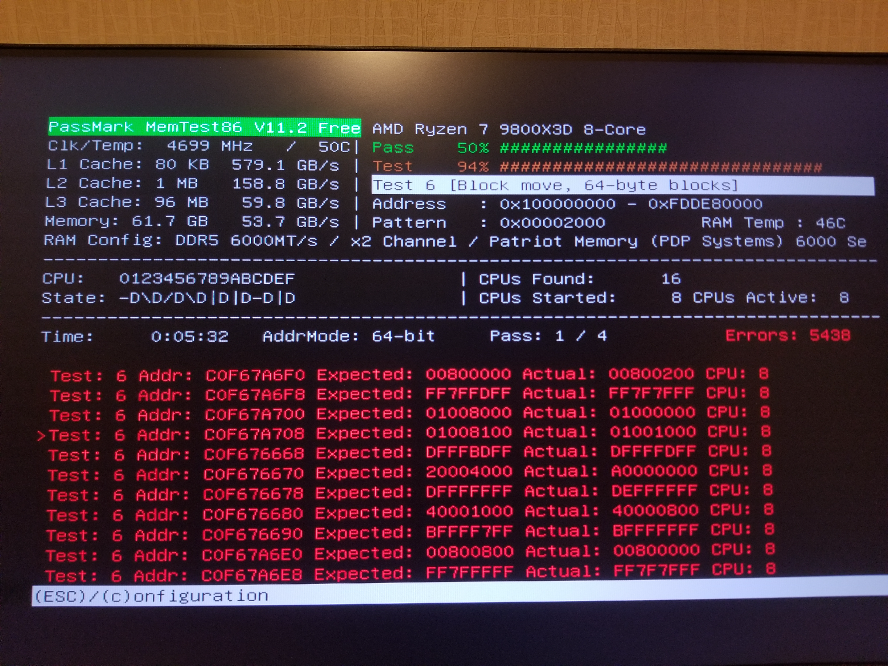

Sistem nadiren de olsa, ara sıra kendi kendine kapanıyor. Ekran aniden donuyor, donunca da ekran yamuluyor bildiğiniz. Sanki eski televizyonlardaki gibi. Anlamışsınızdır demek istediğimi. Sonrasında "drrrrrrrrrrr" diye bir ses gelip öyle kala kalıyor. Gelen ses kulaklıktan geliyor kasadan değil yani.
Biraz araştırdık, fakat sorunun tam olarak neden kaynaklı olabileceğini çözemedik.

Evet, sorunun kaynağı bulundu sanırım :). RAM'ler. Demekki neymiş, nasıl olsa altı üstü 'RAM' diyip ucuza kaçmayacakmışız :).
Bu aşamadan sonra ne yapmamı önerirsiniz? İncehesap'tan 7000 TL'ye almıştım bunları. Bilgisayarı daha yeni topladık 2 ay olmadı. İade kabul ederler mi acaba?

Bu arada, az önce EXPO açıkken 5 dakikada binlerce hata vermişti ama şimdi kapalı durumda 7-8 dakika geçmesine rağmen hiç hata gelmedi henüz.

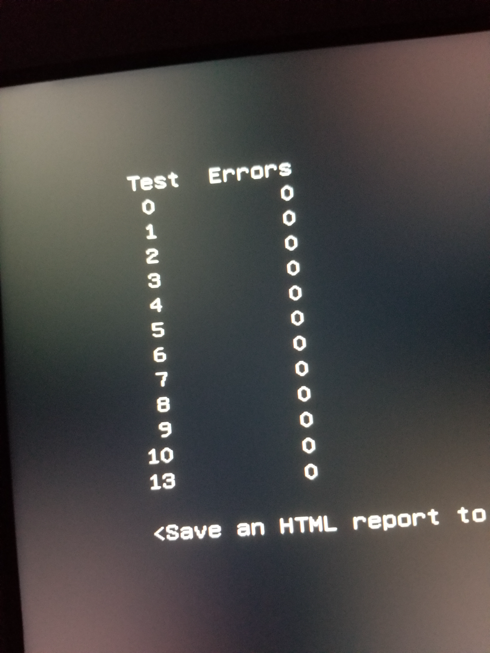

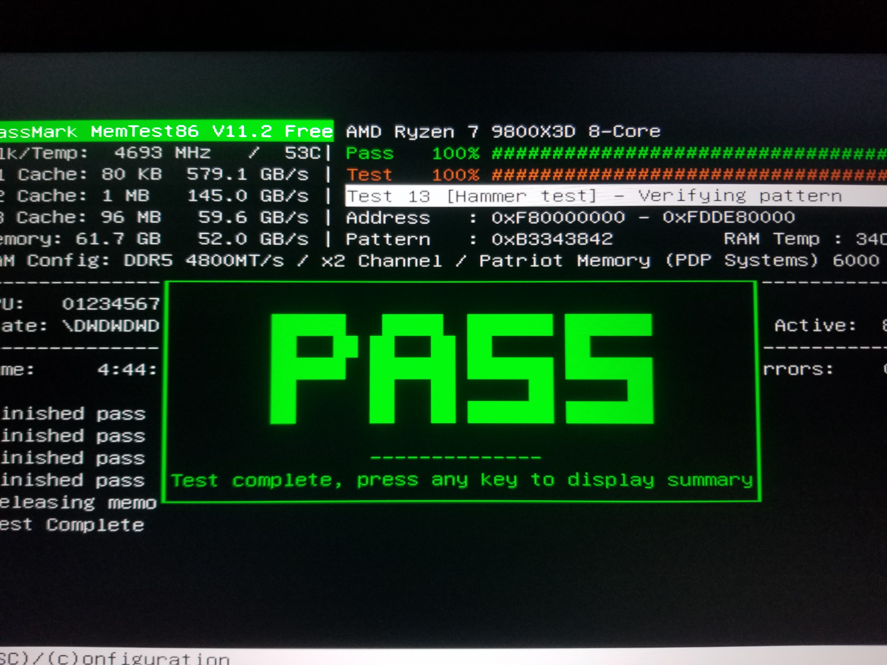

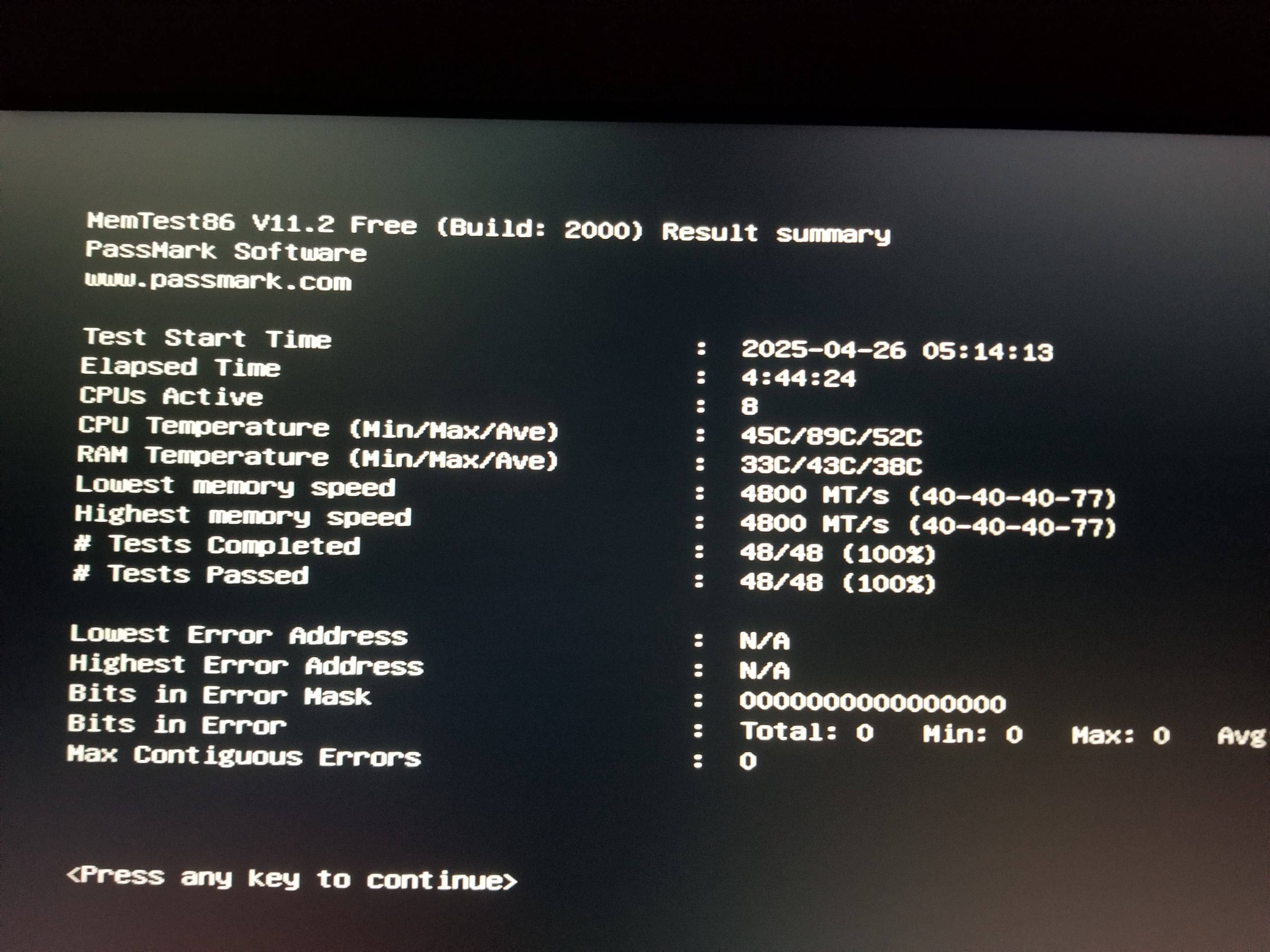

Günaydın arkadaşlar, an itibari ile EXPO kapalıyken yaptığım test de bitmiş.
Eki Görüntüle 143726Eki Görüntüle 143727Eki Görüntüle 143728
EXPO kapalıyken hiç hata vermedi. Şimdi izlemem gereken yol nedir? RAM'leri garantiye göndereyim değil mi? Yoksa donanımsal bir şey değil mi bu? @VENGEANCE ANGEL @Smmmhunter

EXPO kapalıyken hiçbir hata almadım. Aynı şekilde EXPO kapalı, kendim manuel olarak RAM frekansını 5600 MHz'ye aldım ve yine test yaptım. Hata çıkmadı. Şu an ise AMD'nin EXPO profilinin, 5600 MHz olanına geçtim. Test henüz yapmadım. Gece uyumadan test yapacağım. Şimdilik böyle kullanıyorum zaten gece boyu bilgisayarı kullanırken bir sorun olursa anlarım. Sanıyorum ki BIOS güncellemesi gelince bu sorun düzelebilir. Şayet düzelmezse biraz daha idare eder RAM'leri değiştiririz.
BIOS sürümünden ziyade, QVL dediğimiz bir kavram var. Üreticiler, anakartlarında belirli RAM modüllerini deniyorlar. Ortalama bir profil oluşturuyorlar olsa gerek, her RAM o profilleri karşılamıyor. Ben manuel ayarı tutturabilmek için aylarca uğraştım. MSI anakartlarda Memory Try It! diye bir ayar var mesela, orada markasına göre önceden oluşturulmuş profiller var vs. Özetle bu tip sebeplerden olsa gerek, hazır profiller ile senin RAM uyuşmuyor bütün mesele bundan ibaret.

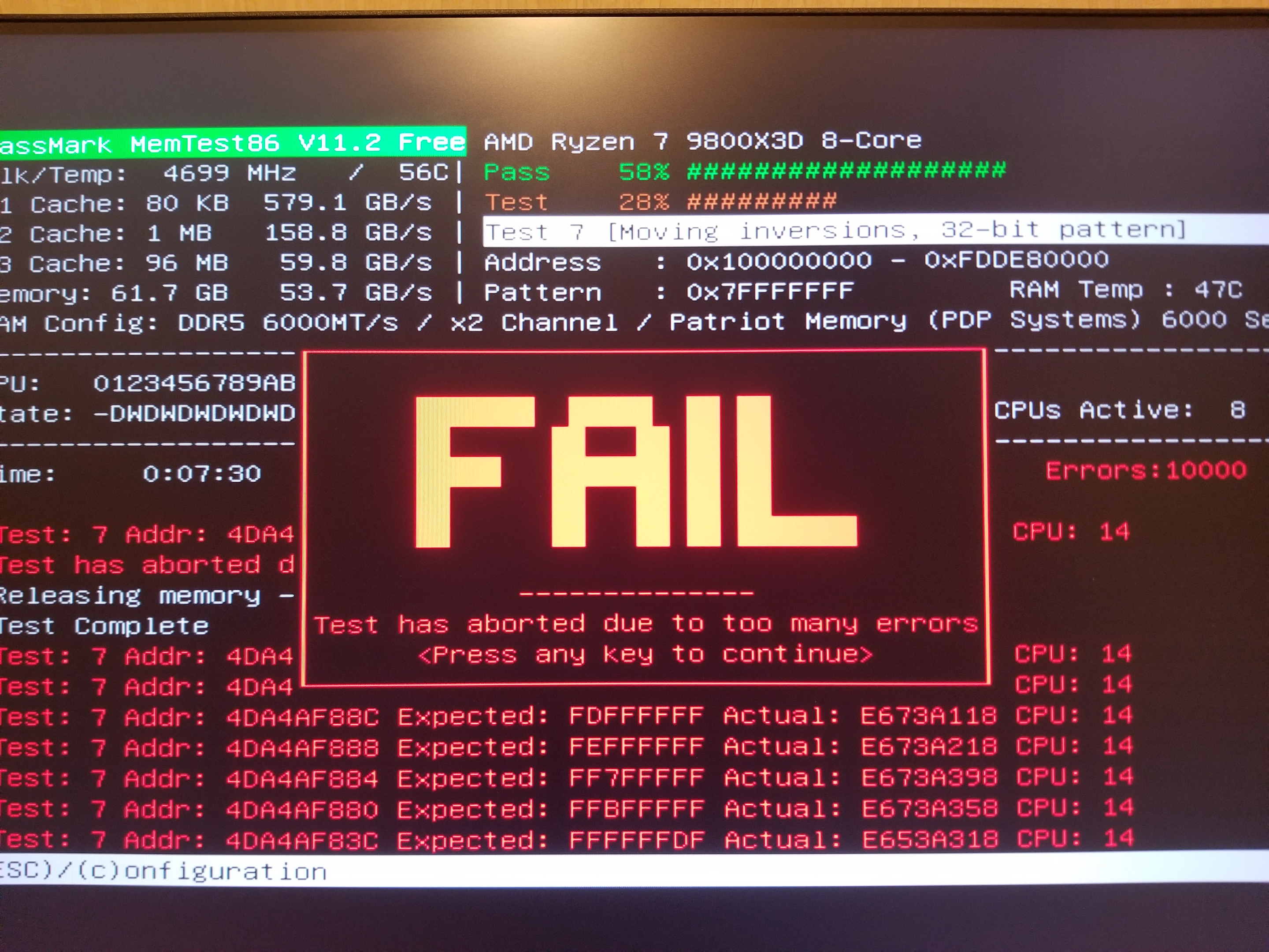

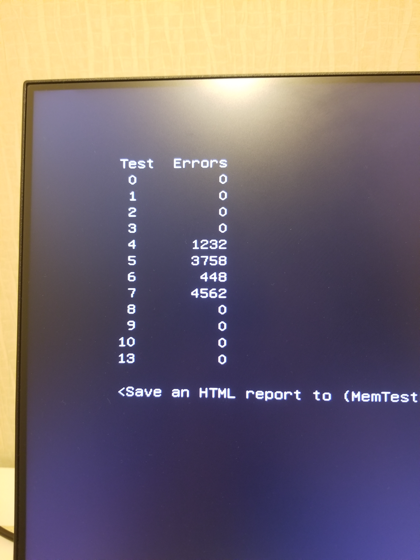

Eki Görüntüle 143707
Eki Görüntüle 143708

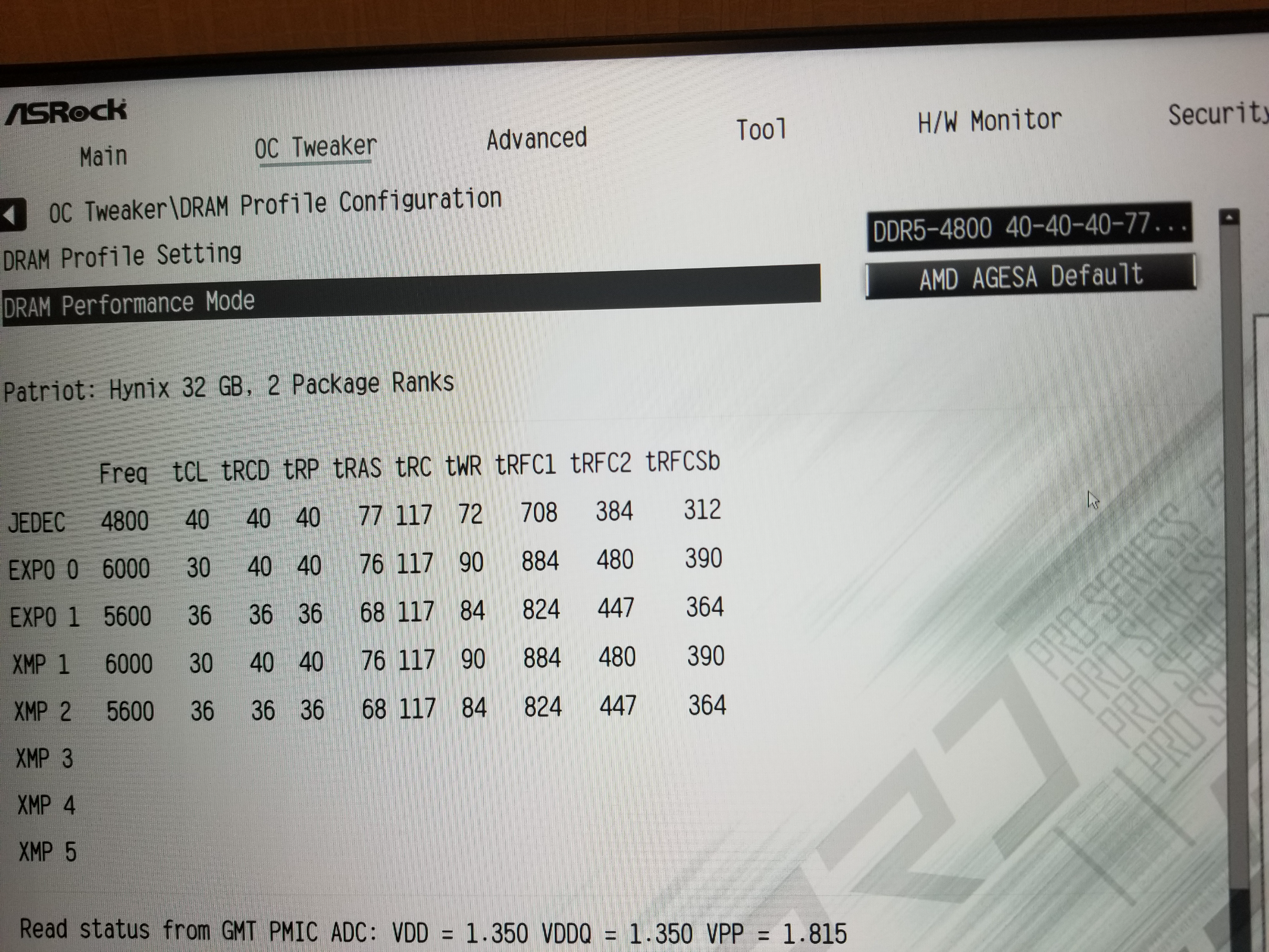

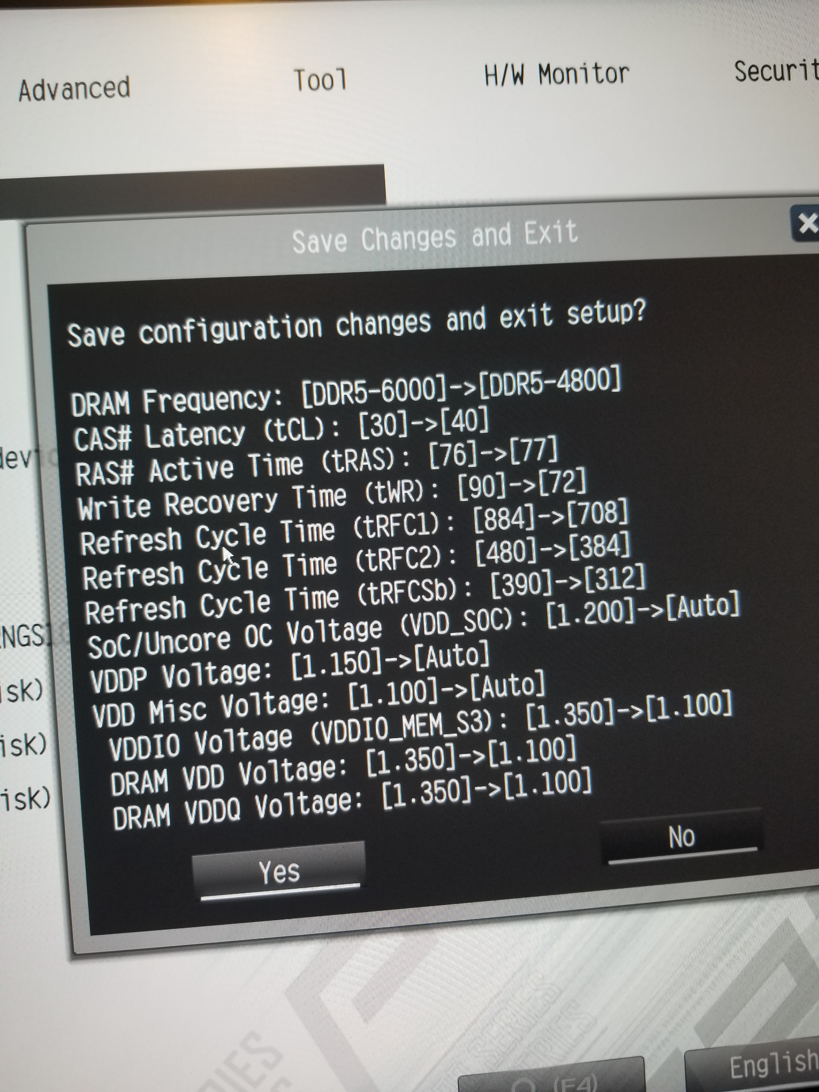

EXPO'yu kapatıp deniyorum şimdi. Bu arada profiller kısmında bahsettiğim diğer profil XMP imiş.
Memtest testinin detayları ise bu:
Eki Görüntüle 143709
Eki Görüntüle 143710
Tamamdır. Yani bu demek oluyor ki BIOS güncellemesi gelince sorunun düzelme ihtimali var mı? Her BIOS güncellemesinden sonra EXPO'yu geri açıp deneyeyim mi?
Sorun yazılımsal mı yoksa RAM'ler direkt çöp mü onu anlayamadım.

Hocam, yanlış anlıyorsunuz beni.
Dün gece EXPO kapalıyken yaptığım test bitse sonuçlarını paylaşırdım zaten. Sadece EXPO açıkken hata verdiği dakikada bilgi verip EXPO açıkken bu dakikadan itibaren hata verdi fakat kapatınca yaptığım testte bu dakikada henüz vermedi dedim.
Zaten farkındaysanız FAIL yazan görüntüyü ve diğer sonuç ekranını da sonradan paylaştım. Sabah uyandığımda da EXPO kapalıyken yaptığım testi bitirmiş. Ben de dün geceden beri yaptığım gibi test sonuçlarını tekrardan paylaştım.

Ben bu mesajda 'EXPO'yu kapatıp deniyorum şimdi' demişim. Ondan sonra da bir önceki EXPO açıkken yaptığım testin FİNAL sonuçlarını paylaşmışım. Burası benim hatam, kabul ediyorum. Belirtmem gerekirdi önceki testin final sonuçları diye.
Aynı görsel olarak paylaştığım da ayarların değiştiği ekran. MHz düşürmemi söyleyen arkadaşa göstermek için yeniden attım. Ben EXPO açınca bunca ayar yapıyor, fakat şimdi MHz artırsam yeterli olacak mı dedim bunca ayarı yapmadan.

Dediğim gibi şu anda AMD EXPO açık ve 5600 MHz'li profili kullanıyorum. Çünkü EXPO kapalıyken manuel olarak 5600 MHz'de yaptığım test başarılıydı ve 0 hata olarak bitti. Bir de aynı MHz değerini EXPO açık olan profil ile deneyeyim dedim. Hata olursa geri kapatırım ve manuel olarak 5600 yapıp öyle kullanırım.
