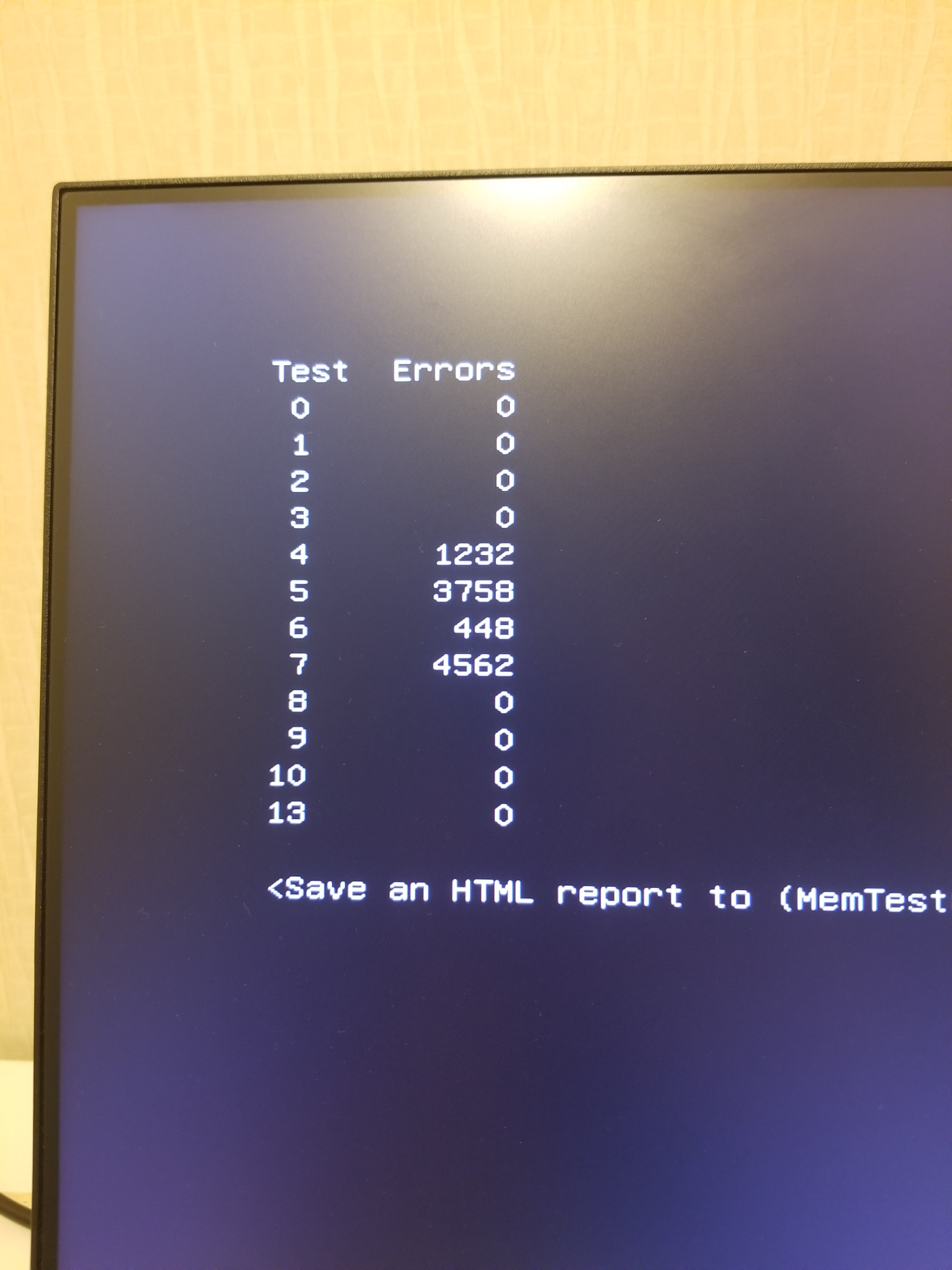

Evet, sorunun kaynağı bulundu sanırım :). RAM'ler. Demekki neymiş, nasıl olsa altı üstü 'RAM' diyip ucuza kaçmayacakmışız :).
Bu aşamadan sonra ne yapmamı önerirsiniz? İncehesap'tan 7000 TL'ye almıştım bunları. Bilgisayarı daha yeni topladık 2 ay olmadı. İade kabul ederler mi acaba?
Eki Görüntüle 143706
Mesajlar biraz fazla karışmış, hızlıca okuyup hepsine tek tek cevap vereceğim.
Evet tam da dediğim gibi. Şaşırdım mı? Tabi ki de hayır. Bu durumda daha önce de dediğim gibi EXPO kapalı RAM test denemek lazım. Kapalıyken hata varsa RAM arızalıdır, yoksa muhtemelen EXPO profillerinde bir sorun veya BIOS kaynaklı bir durum vardır.

Bu arada, az önce EXPO açıkken 5 dakikada binlerce hata vermişti ama şimdi kapalı durumda 7-8 dakika geçmesine rağmen hiç hata gelmedi henüz.
RAM'lerin sadece biri bozuktur belki? Tekini çıkarıp yine test yapayım mı? Çok zahmetli olacak ama denemekten fayda gelirse yapabilirim. Yoksa salla gitsin yeni RAM mi al dersiniz?

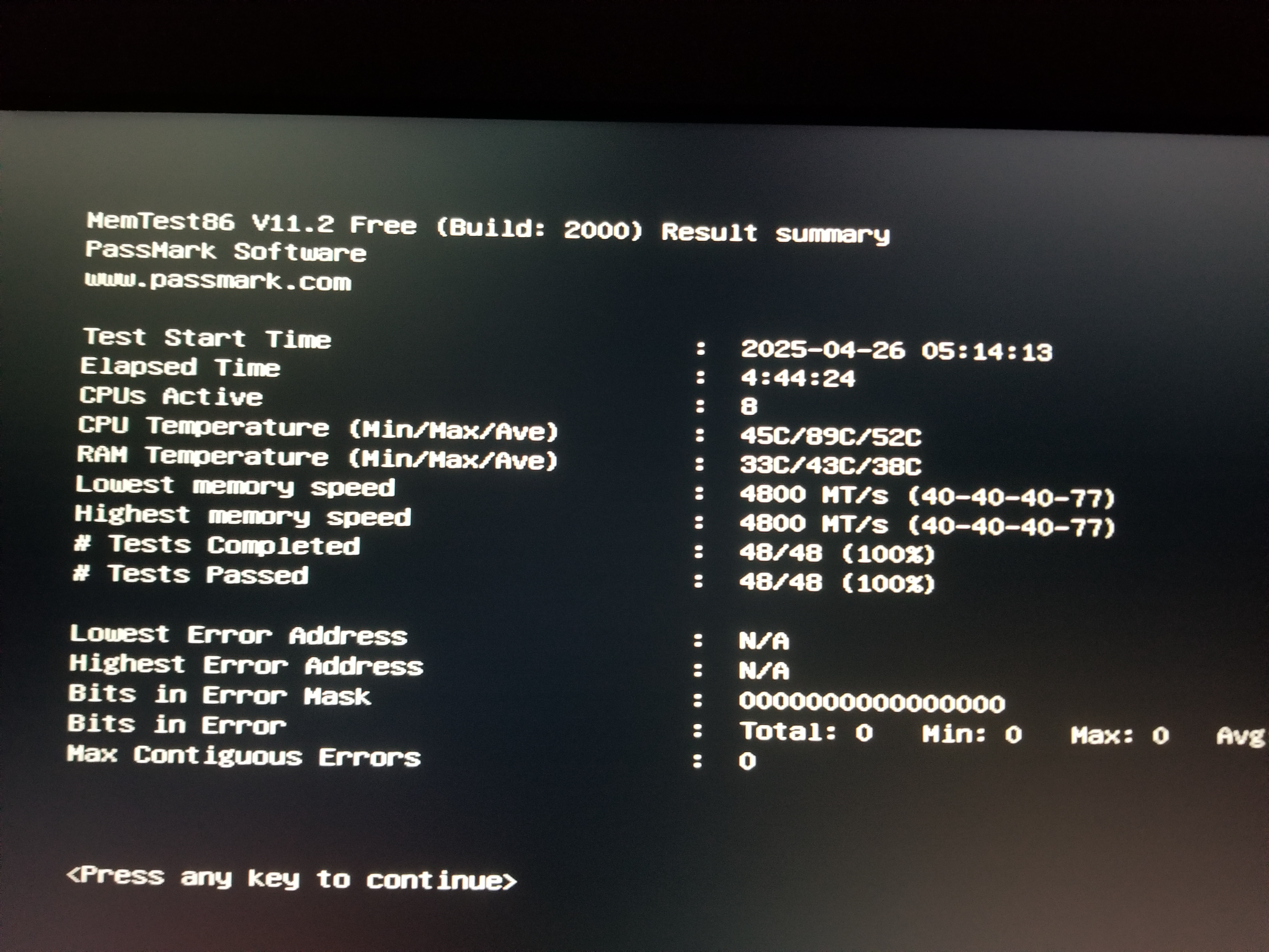

Günaydın arkadaşlar, an itibari ile EXPO kapalıyken yaptığım test de bitmiş.
Eki Görüntüle 143726Eki Görüntüle 143727Eki Görüntüle 143728
EXPO kapalıyken hiç hata vermedi. Şimdi izlemem gereken yol nedir? RAM'leri garantiye göndereyim değil mi? Yoksa donanımsal bir şey değil mi bu? @VENGEANCE ANGEL @Smmmhunter
Eski BIOS sürümüne geri döneyim mi? Veya RAM'leri böyle mi kullanayım?
Evet, EXPO kapalıyken PASS geçtiğine göre ya profiller ya BIOS.

Şimdi sonuç olarak size şunları belirtmek isterim.
EXPO kapalıyken hiçbir hata almadım. Aynı şekilde EXPO kapalı, kendim manuel olarak RAM frekansını 5600 MHz'ye aldım ve yine test yaptım. Hata çıkmadı. Şu an ise AMD'nin EXPO profilinin, 5600 MHz olanına geçtim. Test henüz yapmadım. Gece uyumadan test yapacağım. Şimdilik böyle kullanıyorum zaten gece boyu bilgisayarı kullanırken bir sorun olursa anlarım. Sanıyorum ki BIOS güncellemesi gelince bu sorun düzelebilir. Şayet düzelmezse biraz daha idare eder RAM'leri değiştiririz.

Memtest testinin detayları ise bu:
