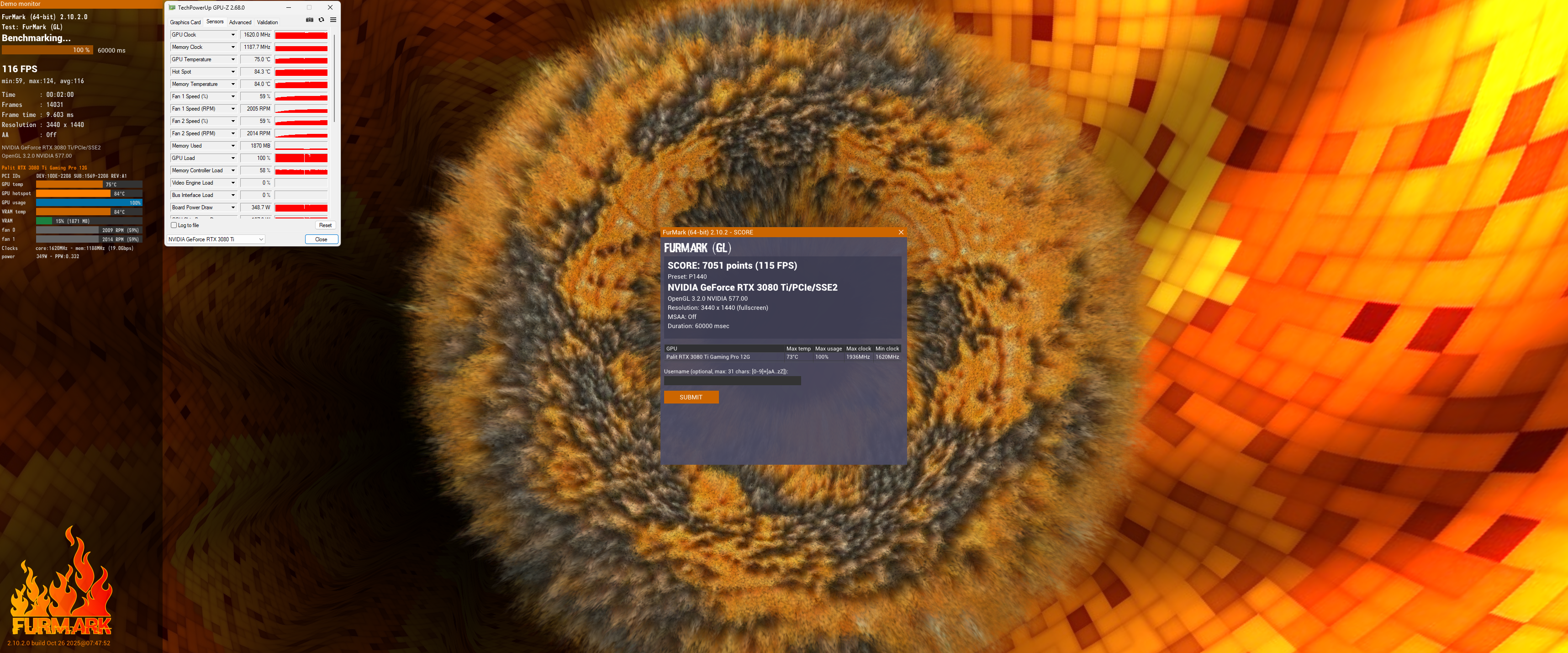

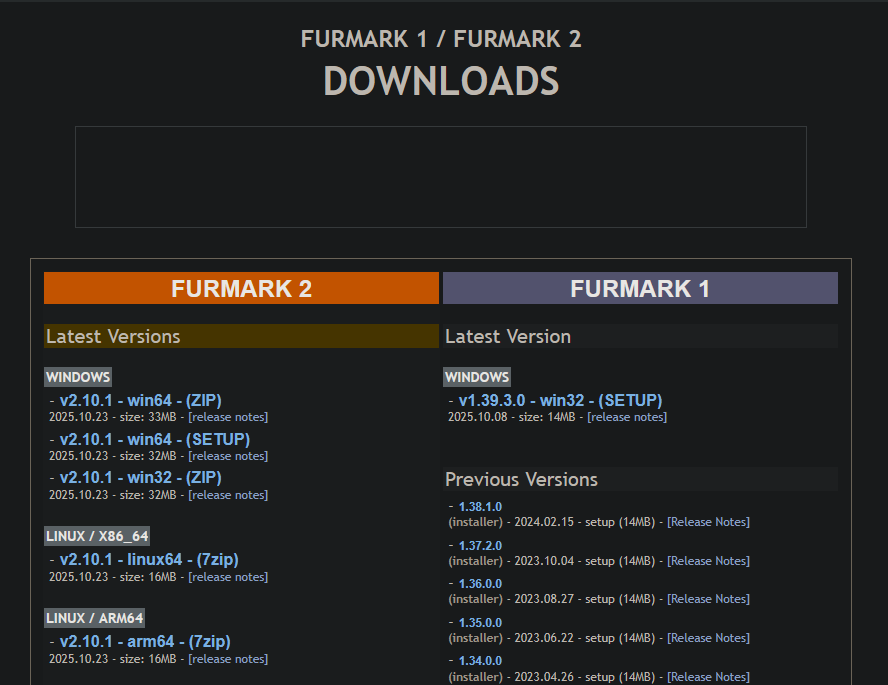

Furmark 2 win64 zip indir. Monitör çözünürlüğün neyse direkt start diyip başlatırsın onu seçip. Benchmark mod gerek yok sadece, düz çalıştır Furmark+GPU-Z sensörleri SS at 1. dakika sonunda @kiymalipide
@kiymalipide Bu GPU mevzusu için ayrı konu aç bu arada, bilgili arkadaşlar var yardımcı olsunlar. Hotspot 100+ görüyorsa GPU kaynaklı drop yiyorsundur. Power ve 8 pin bağlantı kaynaklı olma ihtimali de var ama kesin değil. Her oyunda oluyorsa RAM harici PSU+GPU düşündürtüyor, ama CPU da sıcaklığı yüksek ilginç şekilde aşırı olmasa da. Soğutucun kaynaklı mı orasını sen daha iyi bilirsin.
Hocam normalden düşük çıktı. Oyun oynarken sıcaklık 80-82 arası dolanıyor. Hot Spot ne durumda bilmiyorum ama. İsterseniz hemen bi Cyberpunk'a girip Hot Spot test edebilirim.

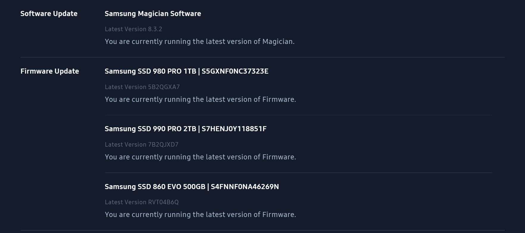

Bir problem de görünmüyor, ilginç. SSD kaynaklı mı acaba, Firmware güncellemelerini Samsung Magician adlı yazılımdan son sürüme güncelle eğer güncellemediysen.

SSD firmware güncellemeleri tam olsun Samsung Magician'dan tek tek güncelle hepsini @kiymalipide

Dediğin gibi oyundayken de iyi olur, ama Afterburner'den tek tek ayarlayıp paylaş, daha açıklayıcı olur, Furmark 4K yapabilirsin bir de 3-5 dk, sonrasında tekrar SS atabilirsin onu.
Bench modu değil, düz testi açsan daha iyi.

İlk olarak Samsung Magician'da her şeyi güncellemiştim ben, şimdi kontrol ettim yazılımlar güncel.

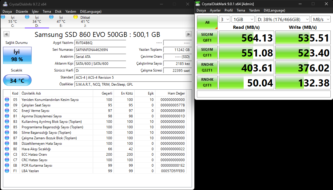

Bu SATA SSD'yi söküp tekrar dene sadece 2 SSD ile. Sorun ne kaynaklı bilmiyorum, hotspot 100 üzerine çıkmadıkça da çok drop yapmaması lazım. %50 power kısıp dene, bir de CPB kapat işlemci için o da stokta kalsın öyle dene.
SATA'yı sökmene gerek yok aslında, BIOS'ta search kısmına SATA yaz, disable et SATA çıkanları @kiymalipide

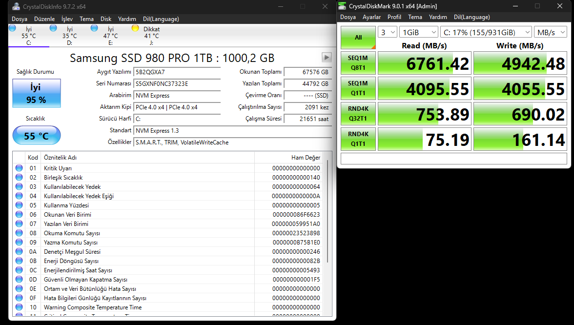

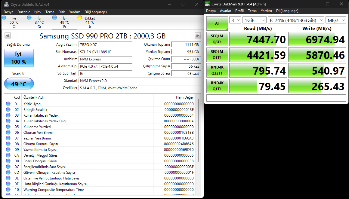

Depolama sorun olabilir mi diye dediğiniz gibi testleri yaptım, sonuçlar şu şekilde:
Değerler normal mi? Birazdan Rainbow Six Siege'e girip hem normal hem de %50 Power Limit önerilerinizi deneyeceğim. Ayarlar zaten en düşükte, sadece normal şekilde ve %50 Power Limit ile 1-2 oyun atıp sonuçları bildireceğim.
