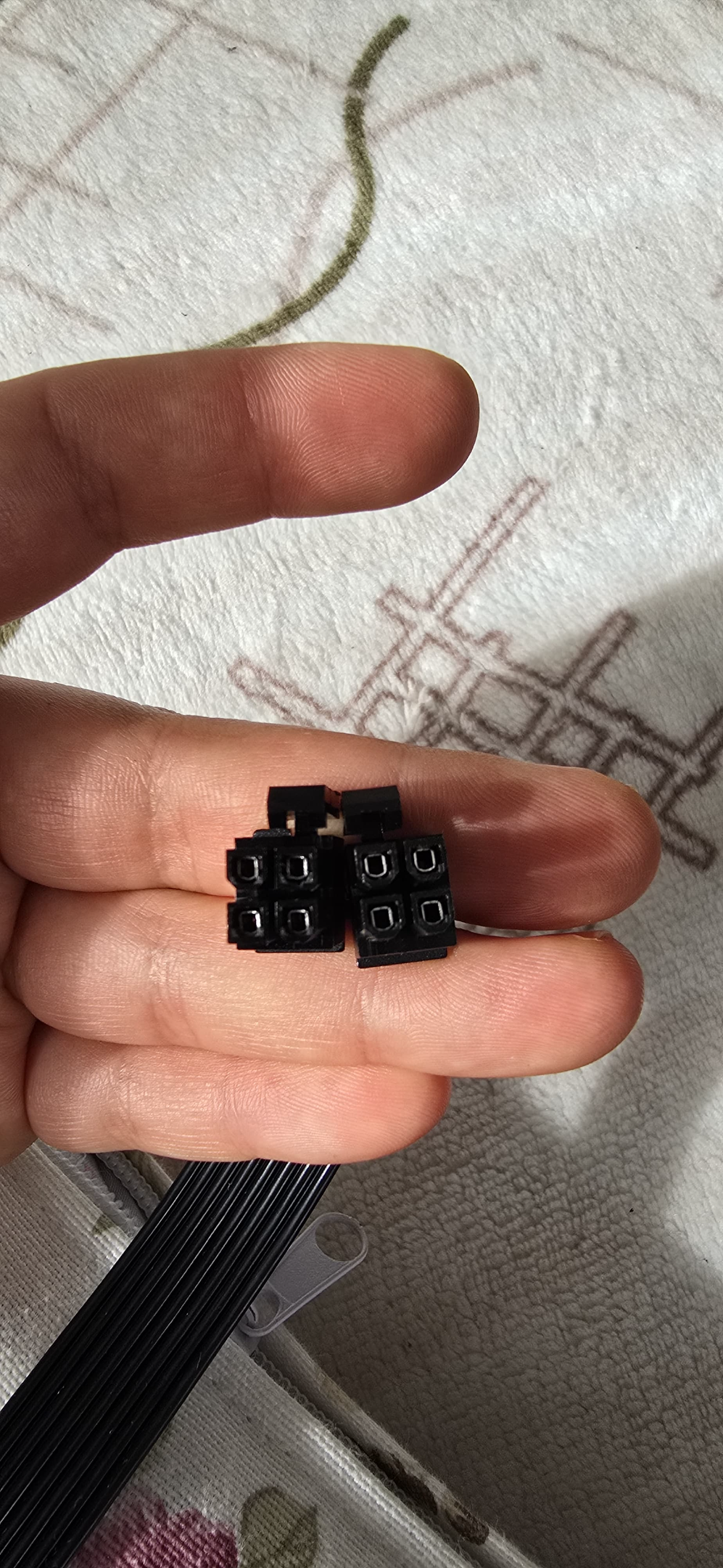

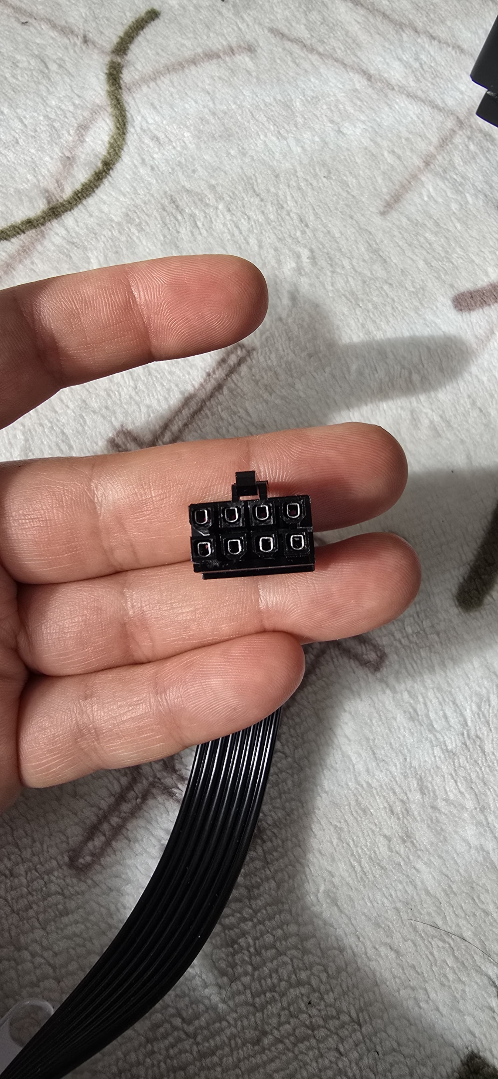

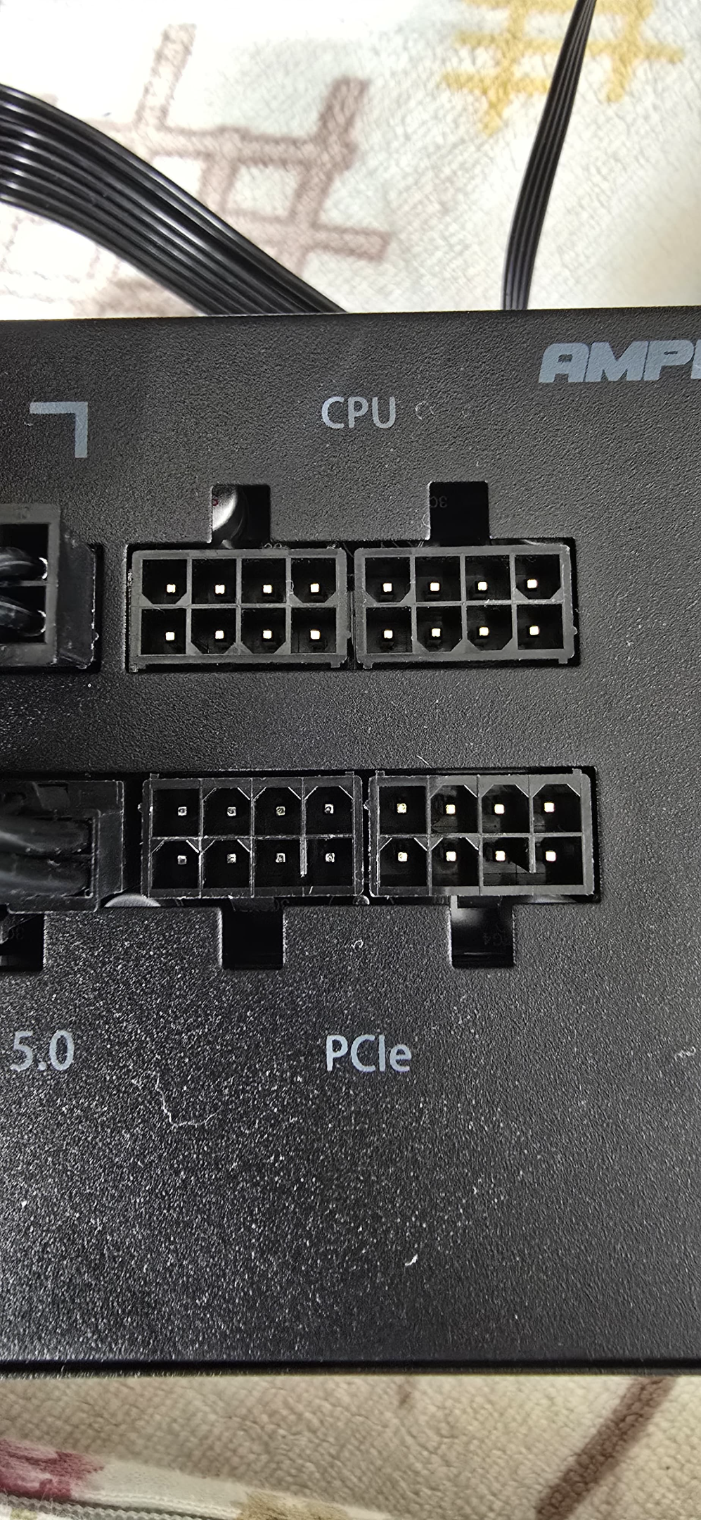

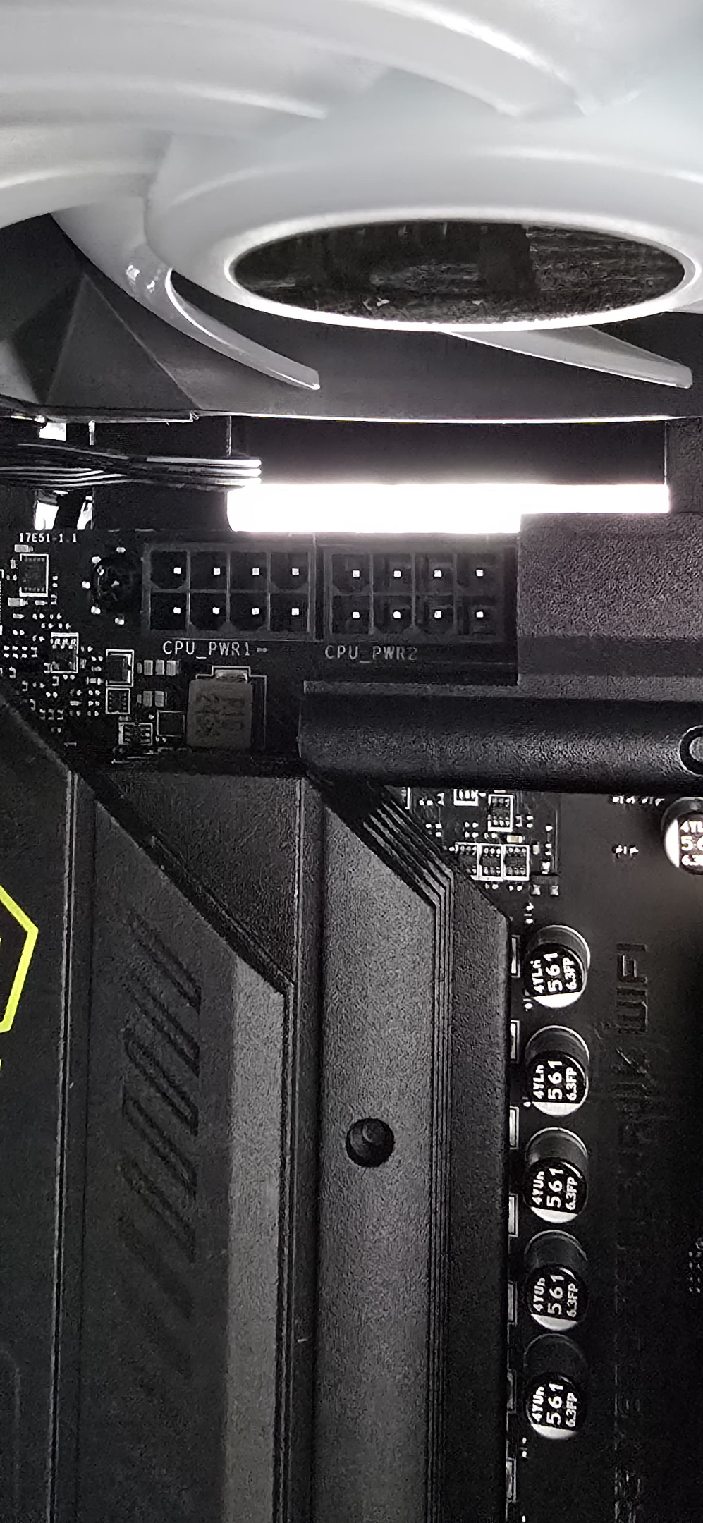

Arkadaşlar yeni raijintek Ampere 1000W PSU aldım ama içinden çıkan CPU kabloları farklı geldi sanırım. Bu konuda bilgisi olan var mı acaba? Fotoğrafları paylaşıyorum. 2 parça yani 4+4 olan kablo hiçbir yere uyum sağlamıyor. Tek parça olan tarafı doğru ama diğer 4+4 olan farklı bir uç

Cpu'nun 4+4 pinlerindeki yanlış takılmayı önlemek için yapılan kare ve u şeklindeki girişleri yanlış üretim yapılmış. 2 tane kare olması gereken giriş u şeklinde üretilmiş. Biraz zorlayarak yaptım ama şuan sıkıntısız bir şekilde çalışıyor.
