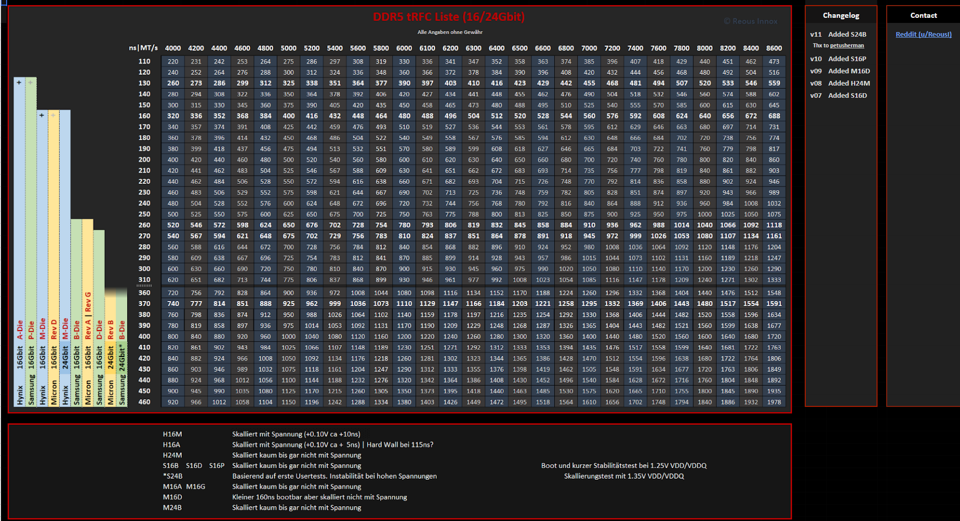

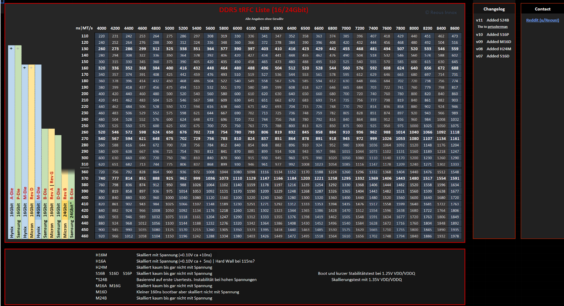

Hocam uygulamayı indirdim tabloyu atayım dedim tablo normal mi?
Tek 16 GB modül var mış sende, tablo normal. Micron D-die çıkma ihtimali yüksek. Crucial=Micron zaten. Son kullanıcıdan çekildi şu anda, AI pazarına yöneldiler.
@otrayt536 Tweaker menüsü Timings kısmından tRFC değerlerini 720 yaz, tREFI-Refresh Interval değeri 50.000 olarak değiştir. Eğer Boot ederse bu şekilde kullanman uygun. D-die Timing girmek uğraştırır, Hynix olsaydı iş kolaydı. Bu ikisi Boot ederse ufaktan performans artışı elde edersin.
Tek 16 GB modül var mış sende, tablo normal. Micron D-die çıkma ihtimali yüksek. Crucial = Micron zaten. Son kullanıcıdan çekildi şu anda, AI pazarına yöneldiler.

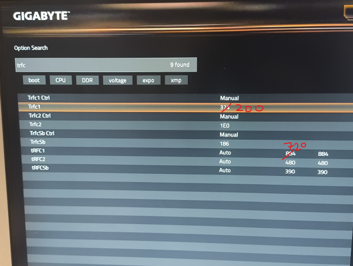

@otrayt536 tweaker menüsü timings kısmından tRFC değerlerini 720 yaz, trefı-Refresh ınterval değeri 50.000 olarak değiştir. Eğer boot ederse bu şekilde kullanman uygun. D-die timing girmek uğraştırır, Hynix olsaydı iş kolaydı. Bu ikisi boot ederse ufaktan performans artışı elde edersin.

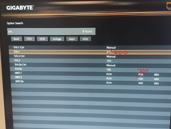

Bunlardan hangisi 720 yapayım?
@Ayhan Dönmez,
tRFC1=2D0=720
Refresh Interval-tREFI=50.000=C350
@otrayt536 HWiNFO yazılımından Tam Mod açtıktan sonra RAM kısmını genişletip modüle tıkla. D-die olduğunu doğrularsan tRFC düşürme şansın var.
tRFC1 = 2D0 = 720.
Refresh ınterval-trefı=50.000 = C350.

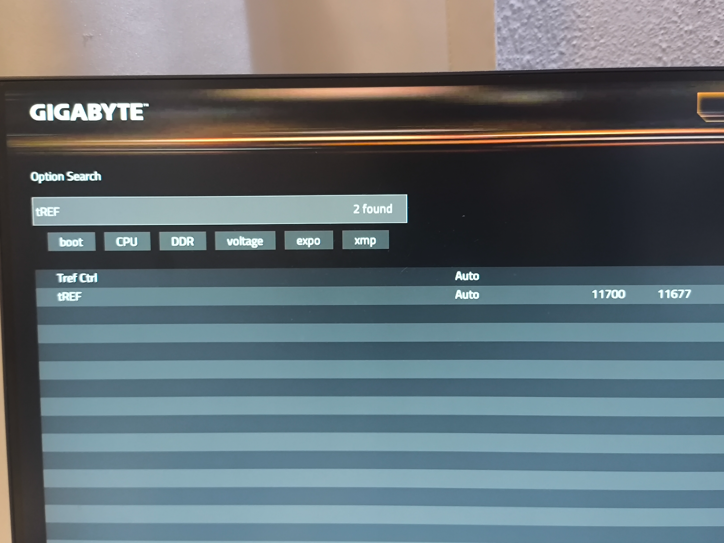

@otrayt536 HWiNFO yazılımından tam mod açtıktan sonra RAM kısmını genişletip modüle tıkla. D-die olduğunu doğrularsan tRFC düşürme şansın var.

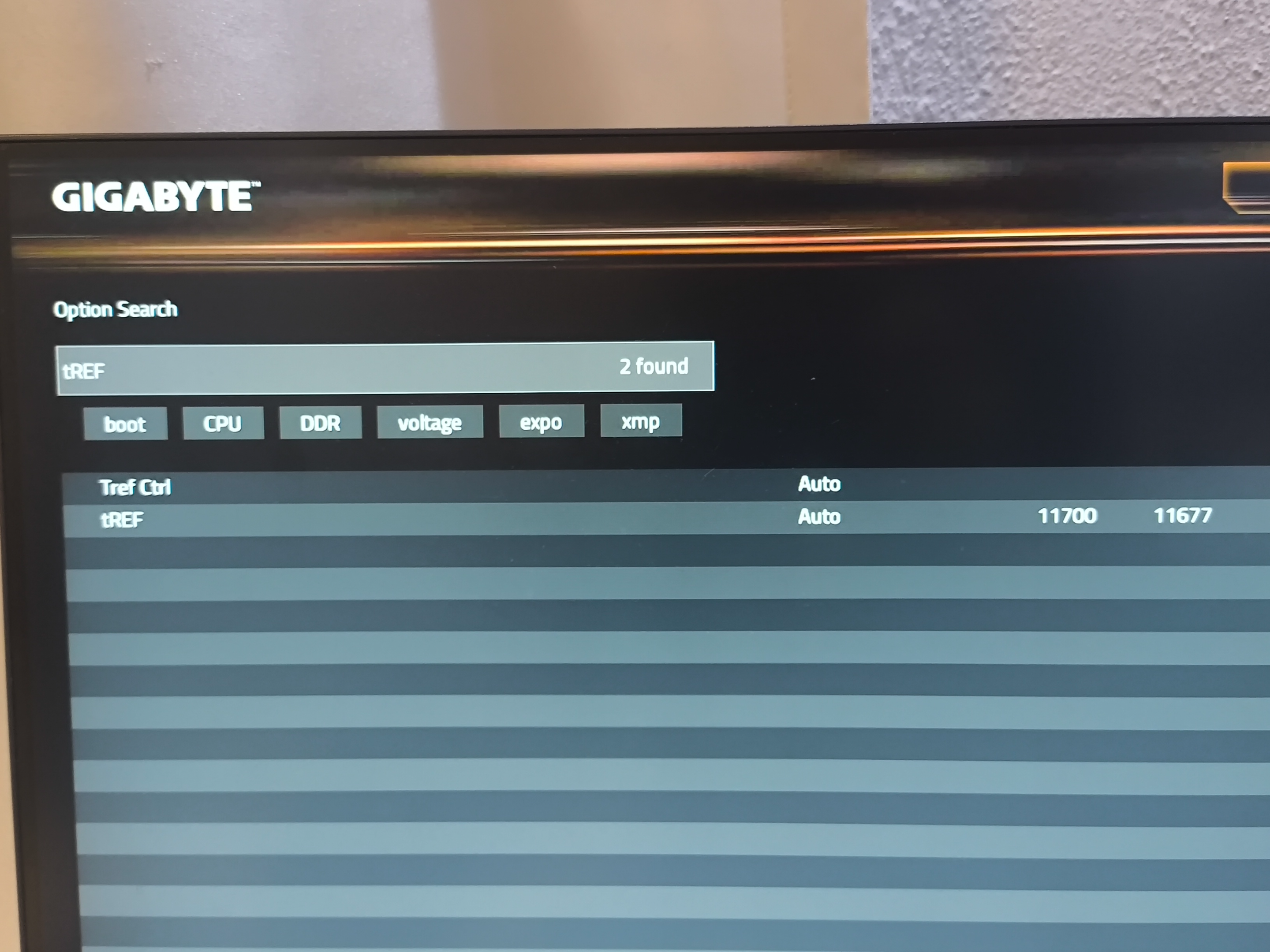

tREF mi 50000 yapayım?
tRFC1 = 2D0 = 720.

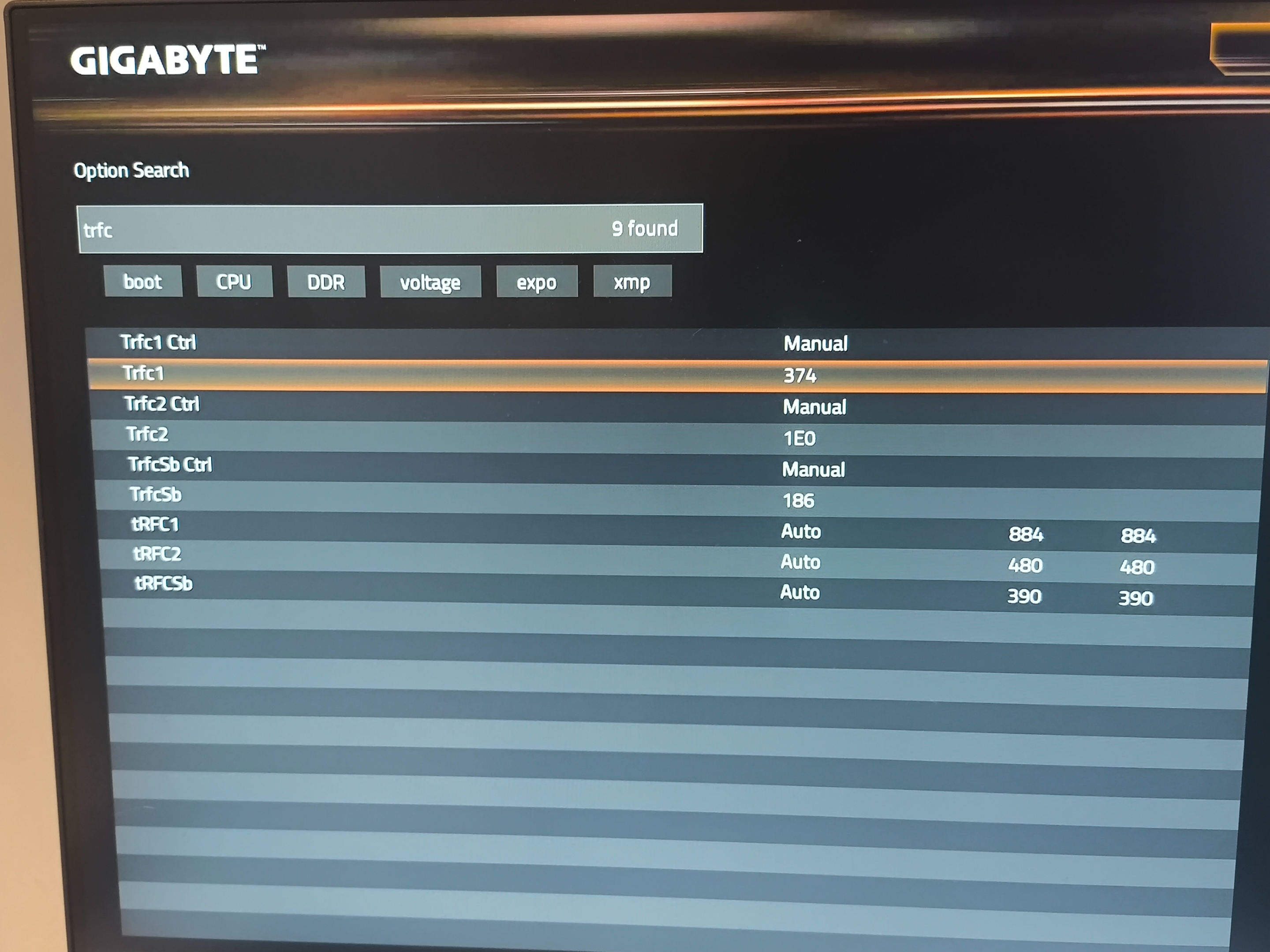

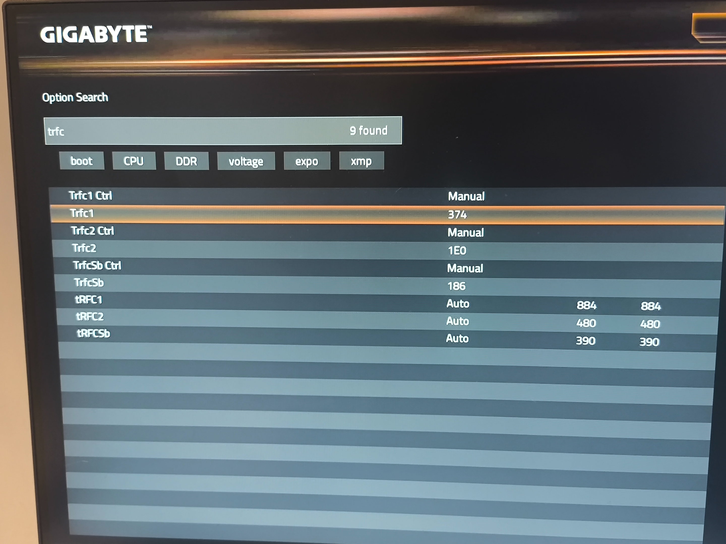

Hocam tRFC1 basıyorum menü açılmıyor.
Ayarlayamıyorum.
Eki Görüntüle 225265
Programdan D-die olduğunu doğrularsan daha iyi.

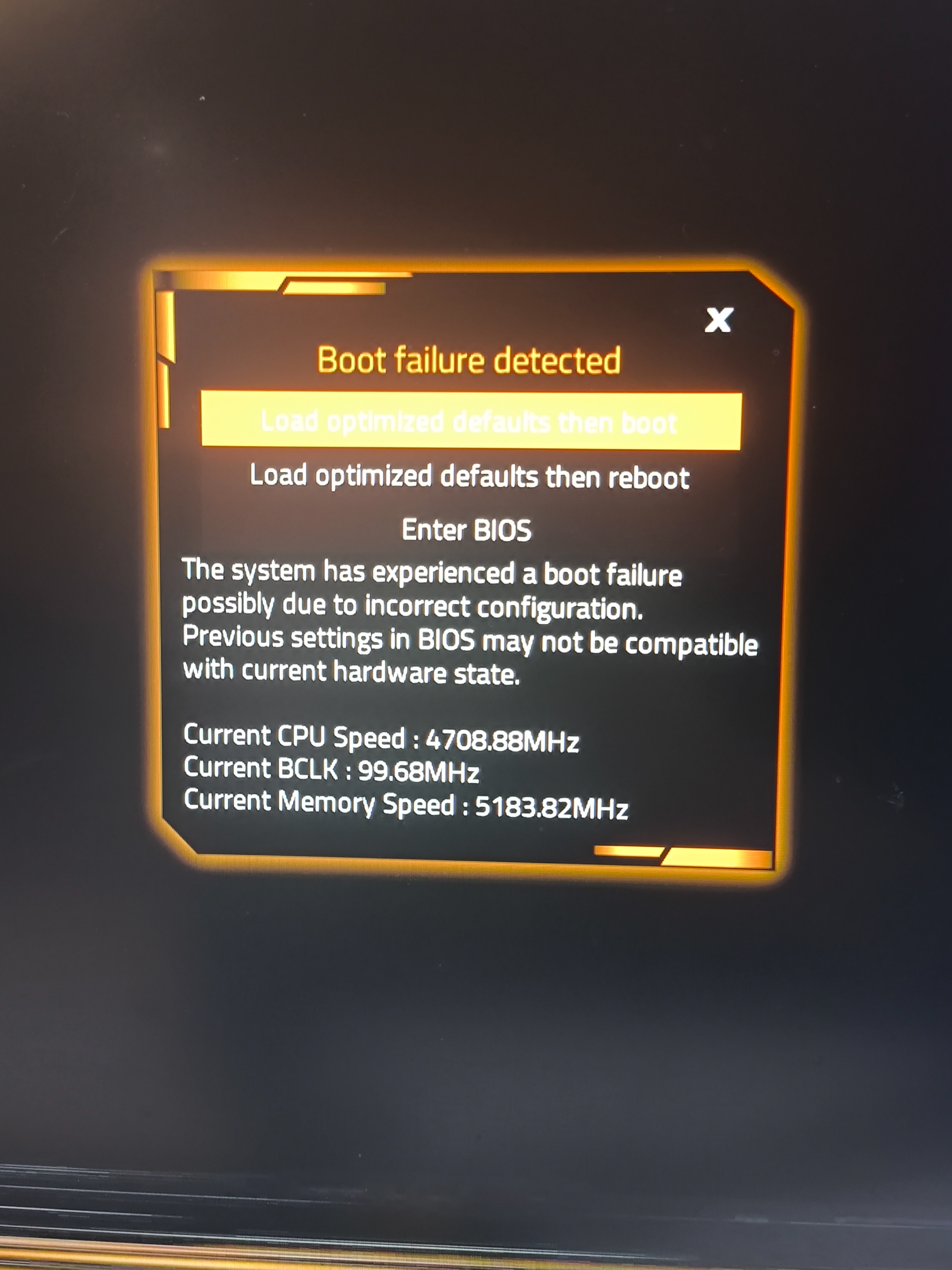

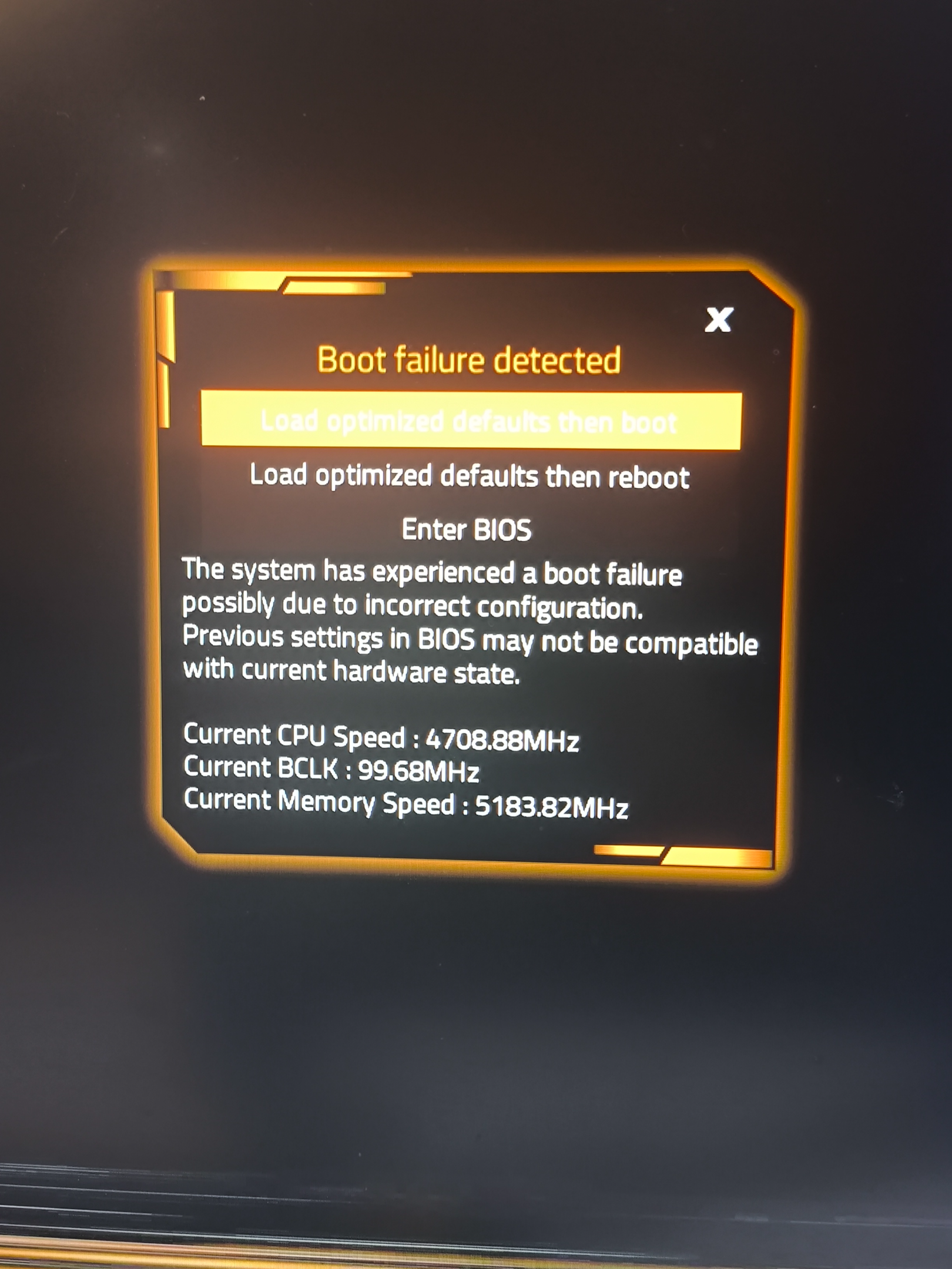

Hocam sadece dediğiniz şeyi yapıp 720 yaptım çıktım kaydedip şimdi kendisi BIOS'a attı ve bunu diyor.
Eki Görüntüle 225267
Manası Micron kullandığınız için sadece EXPO/XMP açabilirsiniz, eğer Boot ederse dua ediniz, diyor.

Micron çöp olduğu için Timing giremiyorsun, Auto bırakacaksın hepsini. Tek başına Nitro yapabilirsin, bir de FCLK 2100-2200 arası deneyebilirsiniz. O işlemcin ile alakalı.

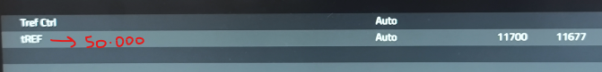

tRFC 240 ns açamıyor yani. tREFI 50K dene tek başına, öyle dursun. @otrayt536
Manası Micron kullandığınız için sadece EXPO/XMP açabilirsiniz, eğer boot ederse dua ediniz, diyor.
Micron çöp olduğu için timing giremiyorsun, Auto bırakacaksın hepsini. Tek başına Nitro yapabilirsin, bir de FCLK 2100-2200 arası deneyebilirsiniz. O işlemcin ile alakalı.
tRFC 240 ns açamıyor yani. Trefı 50k dene tek başına, öyle dursun. @otrayt536
