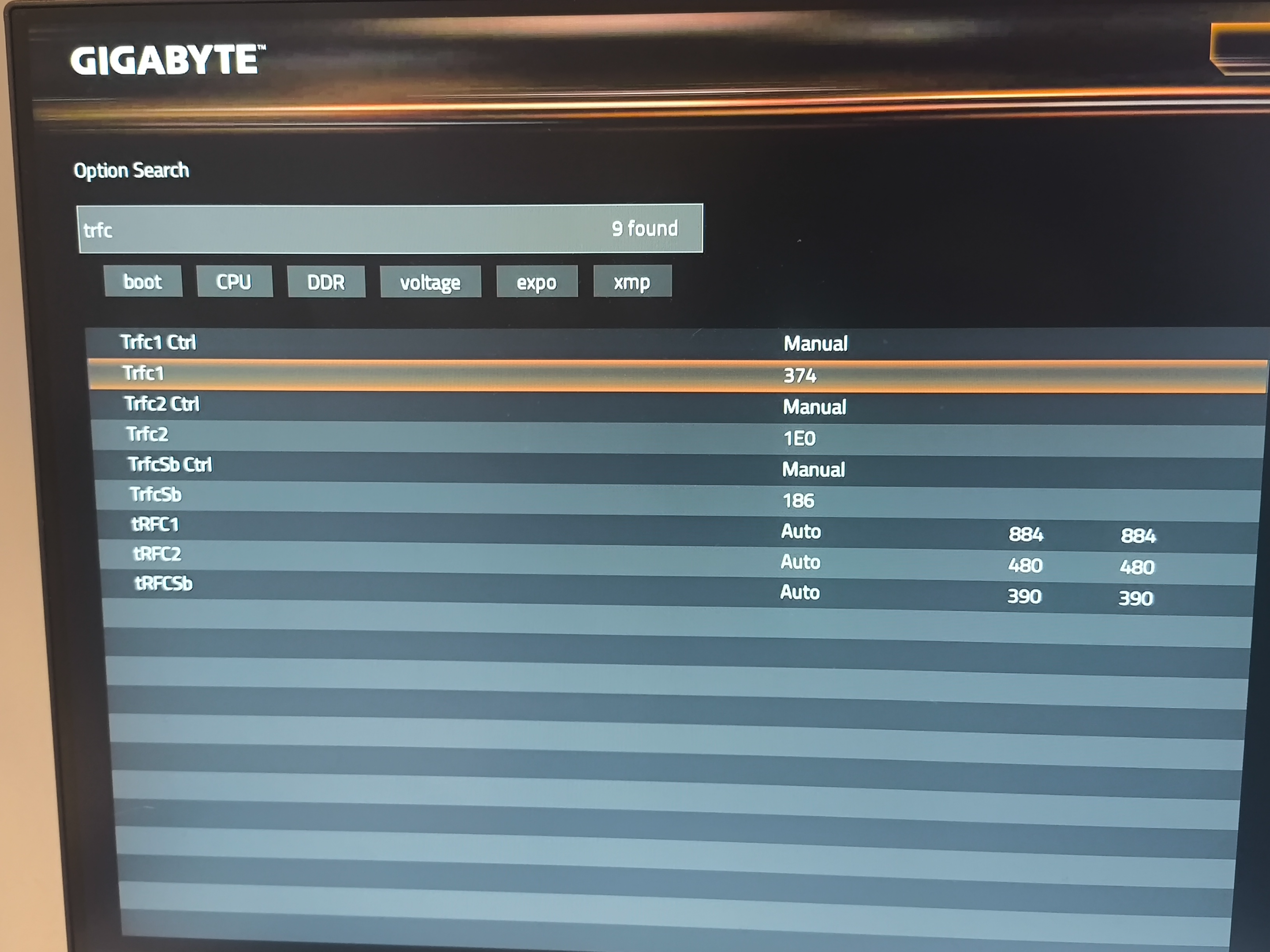

Kademe kademe yapınca 6000 MHz oluyor ama BIOS sıfırlanıyor. 5200'den 6000 MHz yapınca DRAM ışığında kalıp görüntü gelmiyor, RAM'i çıkartıp takınca düzeliyor.

Evet. tREFI 50.000 dene, o Boot ederse tRFC 884'ten kademe kademe düşersin.
Mesela 260 ns için 780 tRFC dene. Tweaker-Memory Timings kısmından yaz. Search aratınca Hex kısımlar da çıkıyor, kafa bulandırır.

50000 yaptım yine aynı hata.

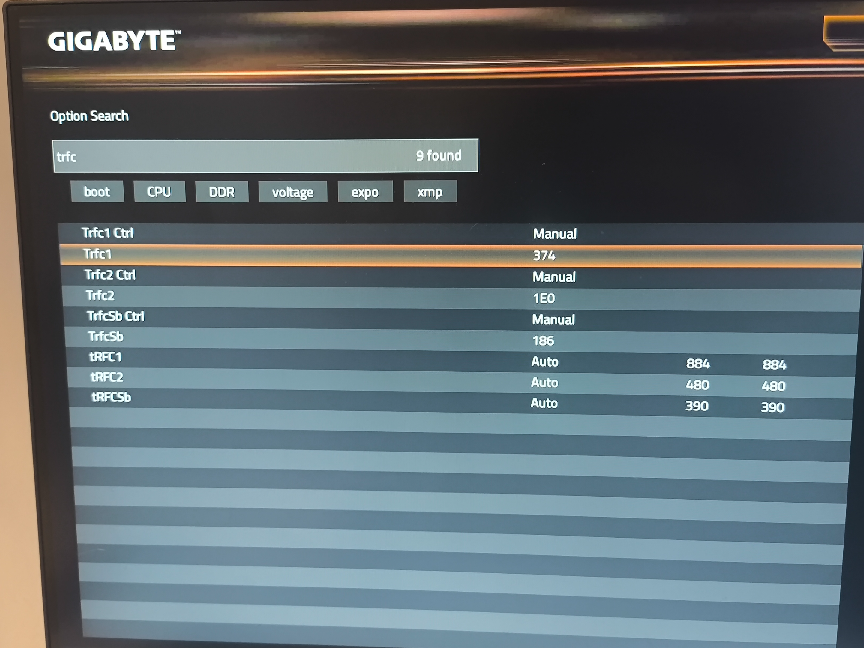

tRFC Auto bıraktın mı? tRFC Auto al, tREFI 35.000 dene.
Ya tREFI kabul etmez ya da tRFC. Birinden birini denerken diğeri Auto kalacak. tRFC1=884 Auto'su sende. Search kısmından tRFC değişmiştin, o kısımları eski haline çevir. tREFI tek başına dene. 50.000 açmazsa 35000 açar.

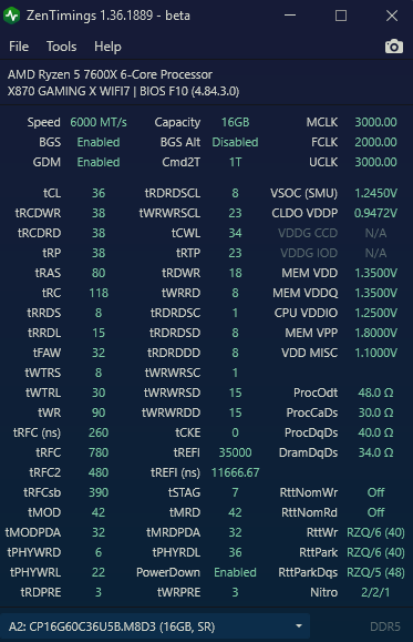

Hocam tRFC 780 ve trefı 35.000 yaptım oldu.
O şekilde kalsın o halde, hiç uğraşma. Zen'den kontrol et, karşılıkları doğru yazıyorsa oyunlarda dene bu halini. @otrayt536 Micron sıkıntılı.

Hocam Patriot RAM alacaktım ama taksit yoktu neyse olsun ekstra ayar sayesinde %5-%10 civarı performans artışı oldu.
