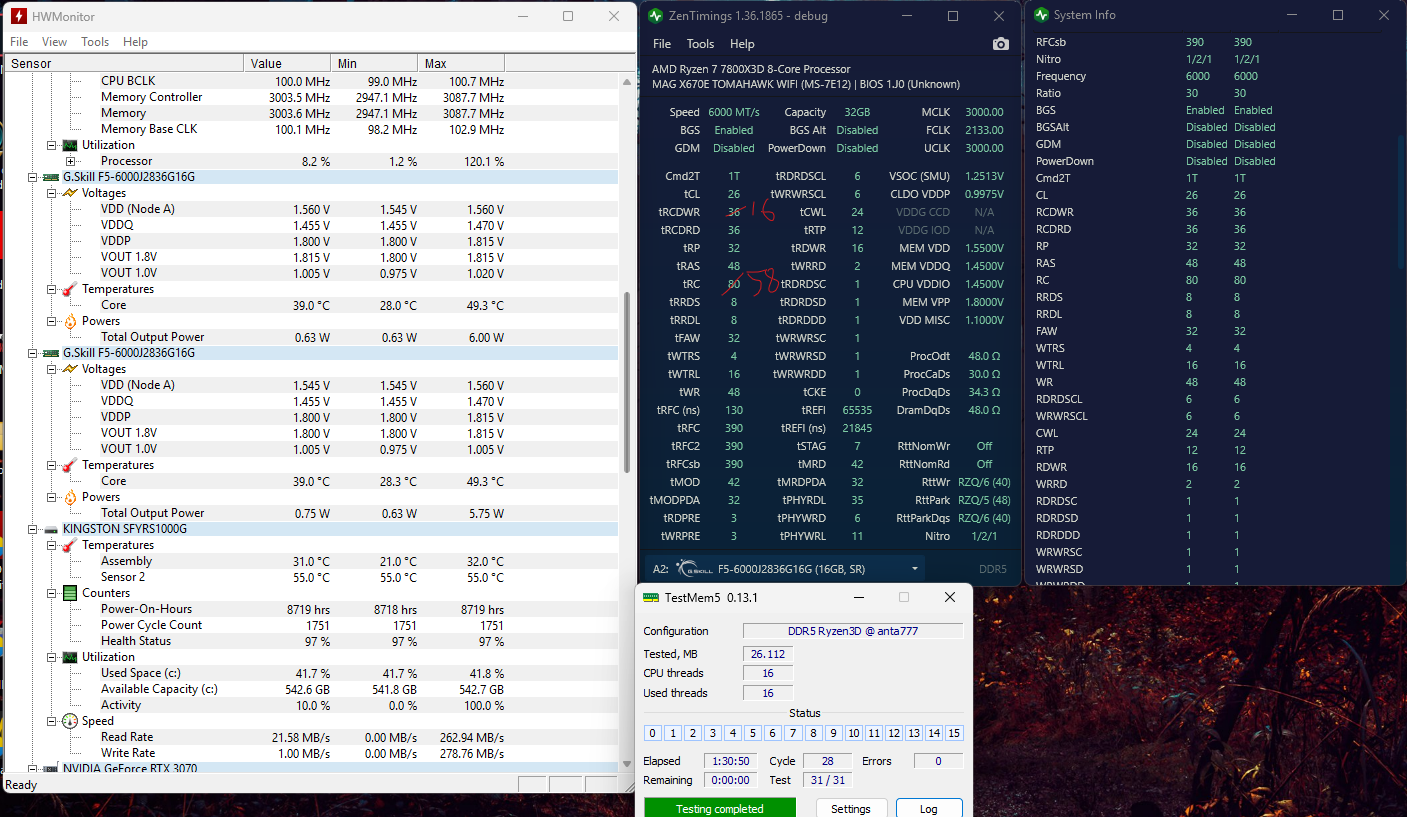

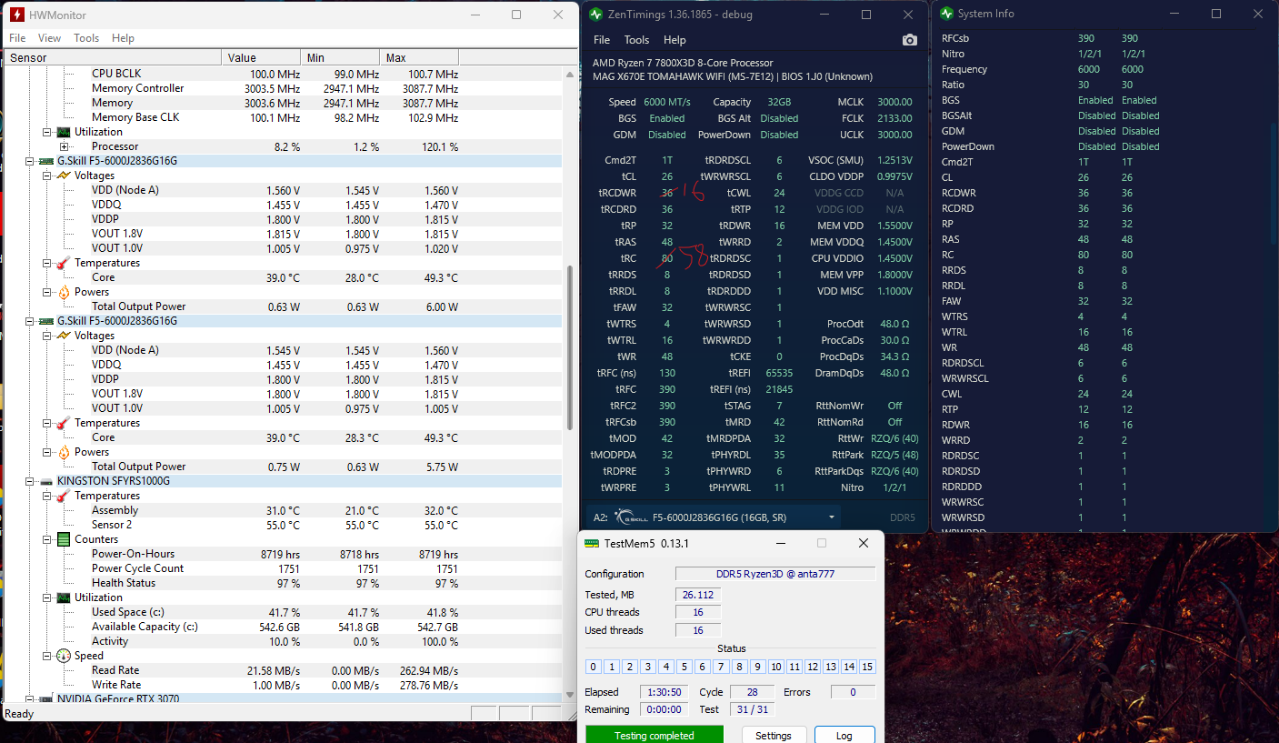

  • TM5 (Ryzen 3D profili ile) hatasız tamamlandı.
  • RAM'lerin üzerinde 120mm fan bulunuyor. Test sırasında ulaşılan maksimum sıcaklık 48°C, ortalama ise 46.3°C oldu.
  • Bahsetmiş olduğunuz bütün ayarları (Nitro 1/2/1 dahil) noktası noktasına uyguladım.

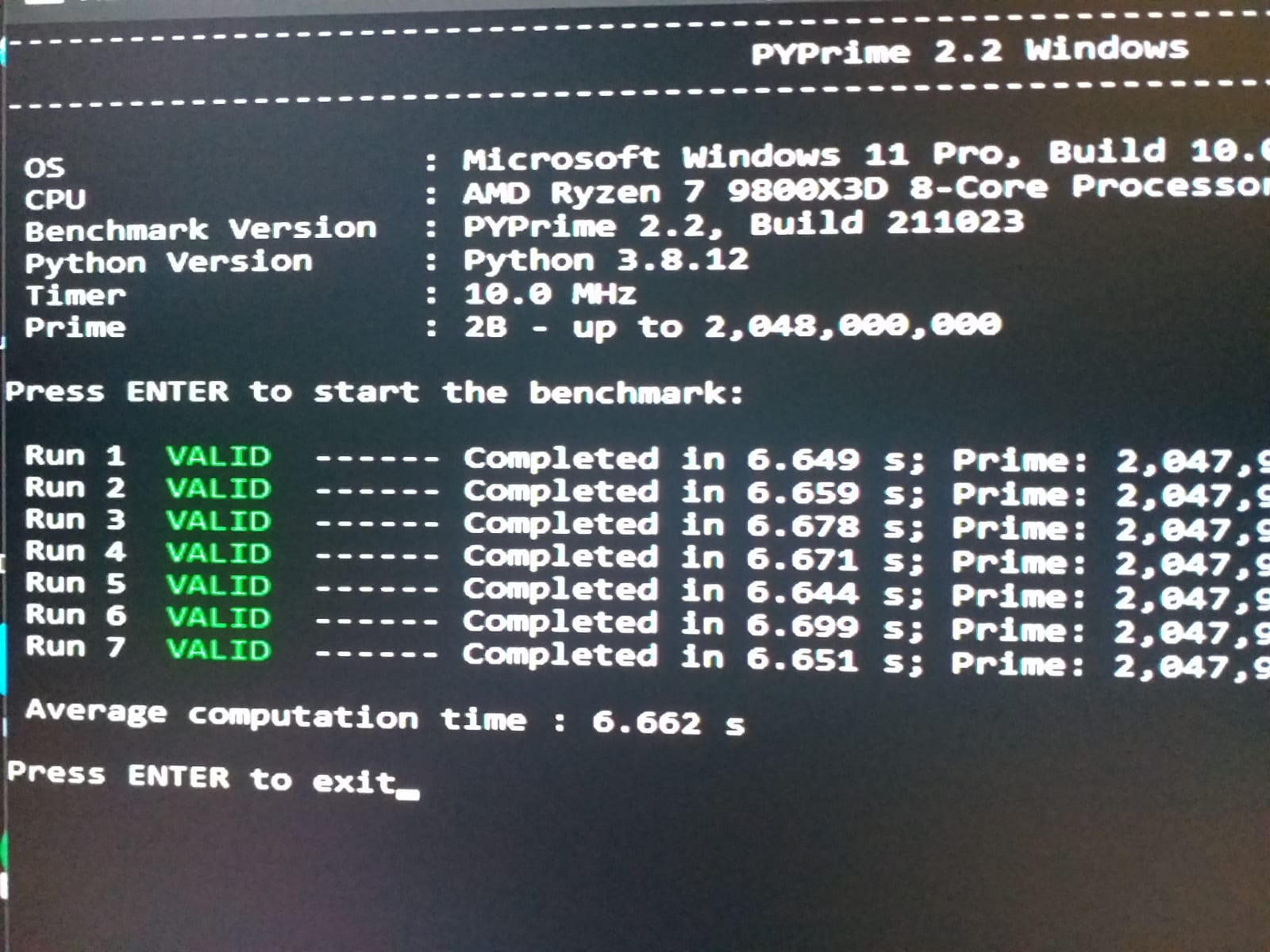

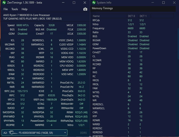

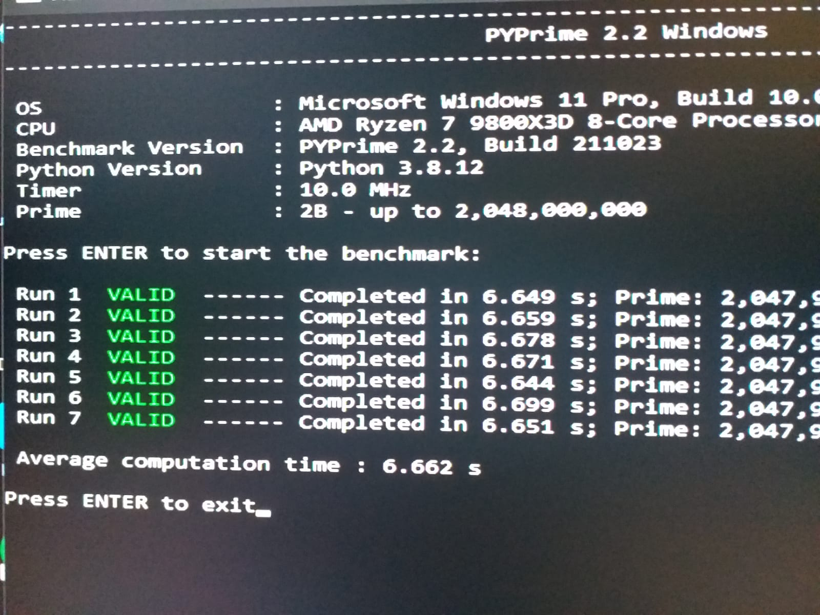

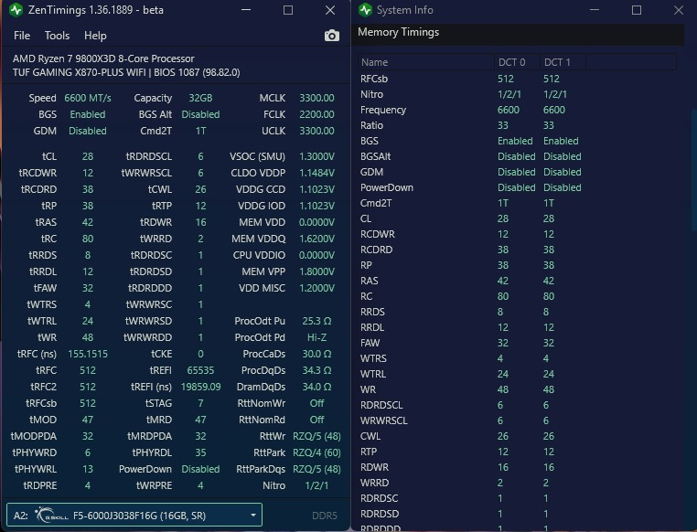

@bedir kolsol Bu profilde değişecek başka anlamlı bir şey bulamadım, frekans artırma haricinde, GDM Disabled + 1-2-1 Nitro gayet iyi, FCLK 2200 oluyorsa kalabilir. Benim güncel 6600 c28 1-2-1 Nitro GDM Disabled + Safe mod PYPrime latency sonucu:
7800X3D ile en fazla 8000MHz 36CL yapabilmiştim bu kadar ek ayarlara dokunmadan yalnızca Nitro ile ama (Nitro konusunda tamamen kopyala yapıştır ) Nitro'yu neye göre 1/2/1 veya 2/3/1 yapıyoruz. Bu arada PC kendine geldi hocam 6400MHz 30CL kullanıyordum
Eki Görüntüle 198699
Eki Görüntüle 198700
BenchMate üzerinden PYprime 2.0 8.1s

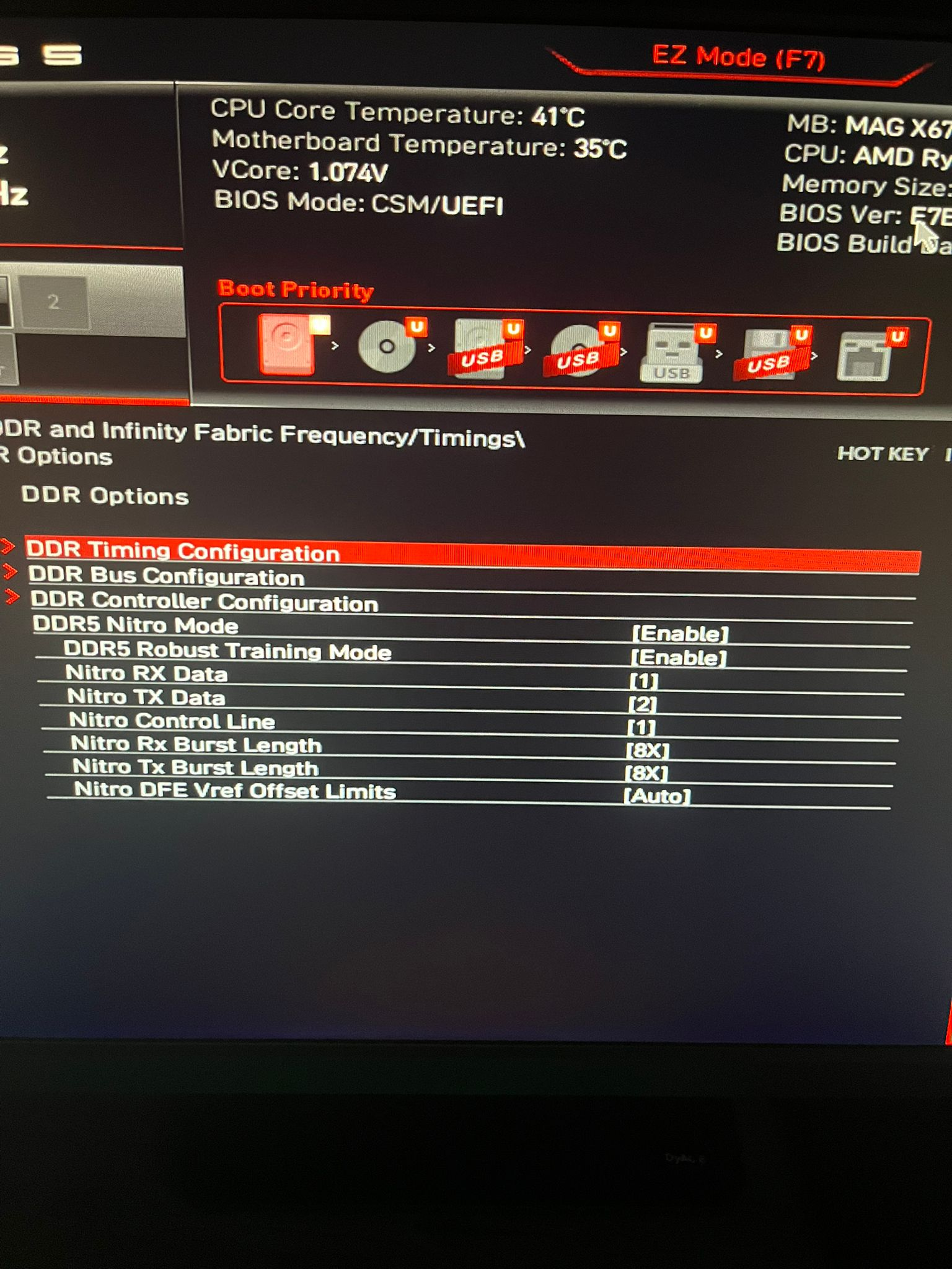

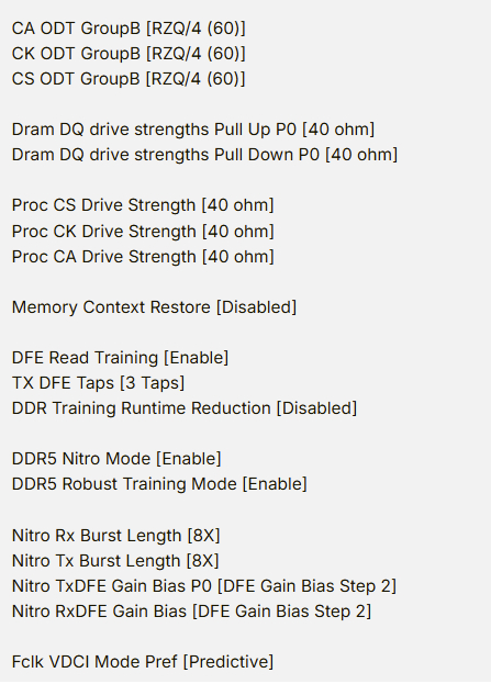

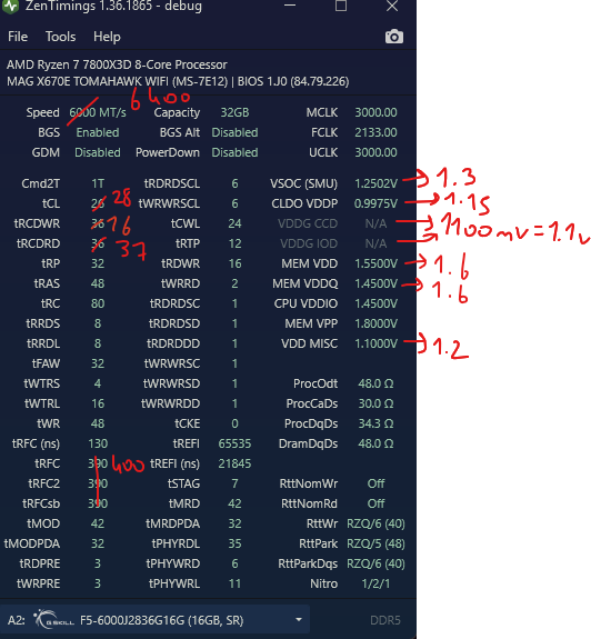

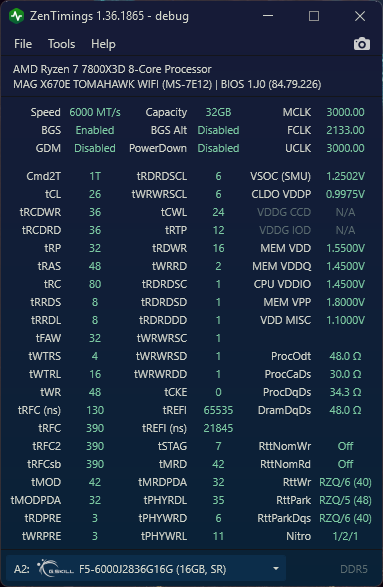

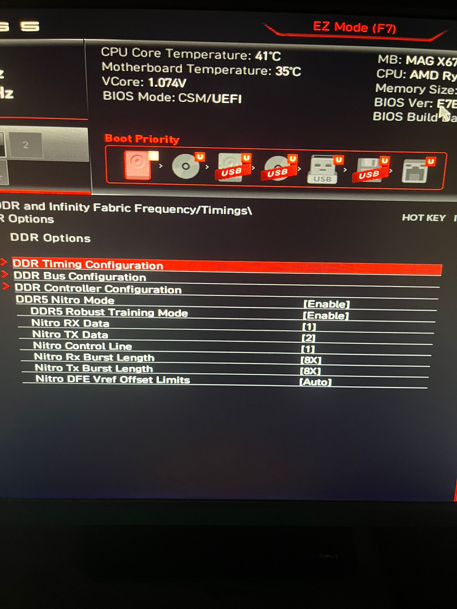

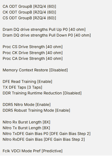

@bedir kolsol 6400 c28 1:1 mod böyle hata var mı bu voltaj+timing+nitro ayarlarında bir bak. Ekstra ayarları da verdim üstte, Nitro kısmını 1-2-1 8x 8x burst ve gain bias kısmı varsa verdiğim gibi uygula nitro+robust zaten enabled.

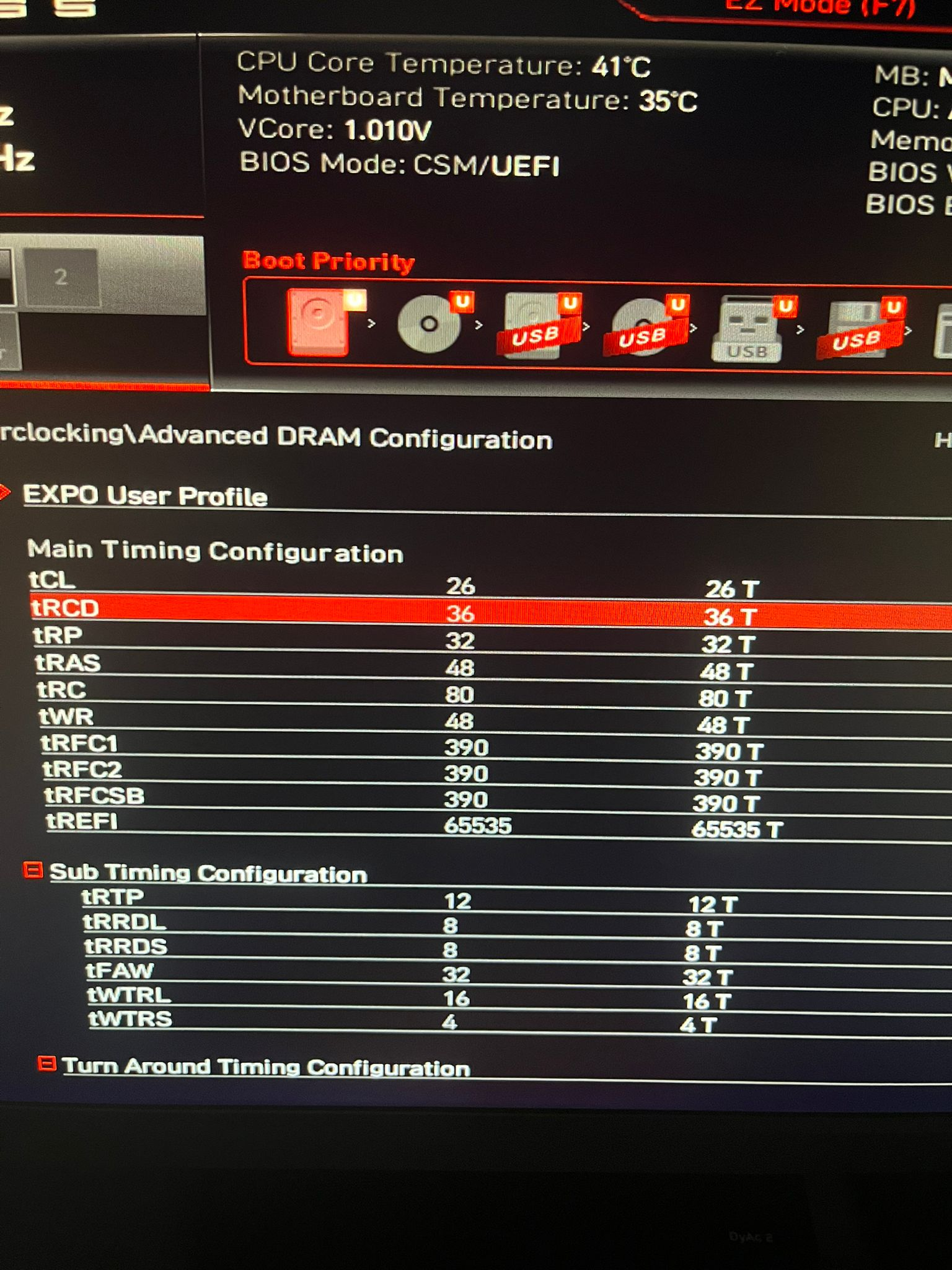

Hocam BIOS da tek bir tRCD var tRCDWR veya tRCDRD yok nasıl yapabilirim?
Onu active memory timings kısmından hex değer girilerek olmalı o sonraki etap, ilk bu değerler stabil mi ona bakmak lazım
Tamamdır bu son profili de uygulayıp sonuçlar üzerinden ilerleriz.

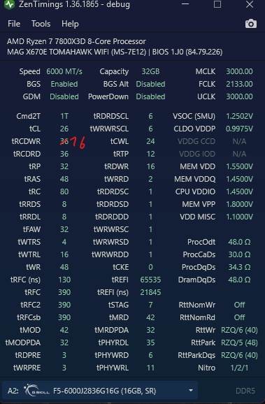

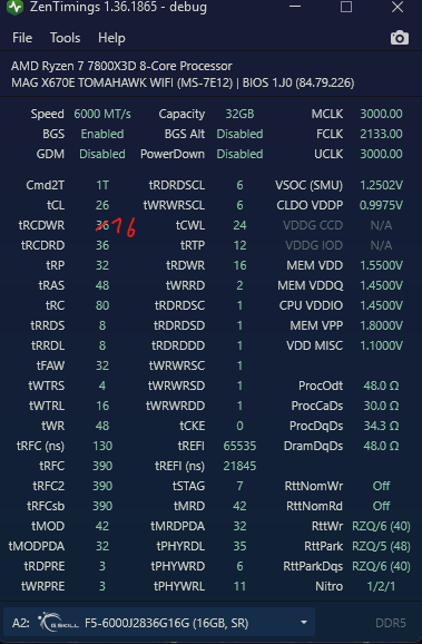

@Ayhan Dönmez Bu SS deki gibi tRC ve tRCDWR değişip tekrar test edeceğim. Kartta tek bir tRCD girişi var size advanced-AMD CBS menüsünden SS yollayacağım şu tRCDWR nereden değer girişi yapabiliyorsak yapalım

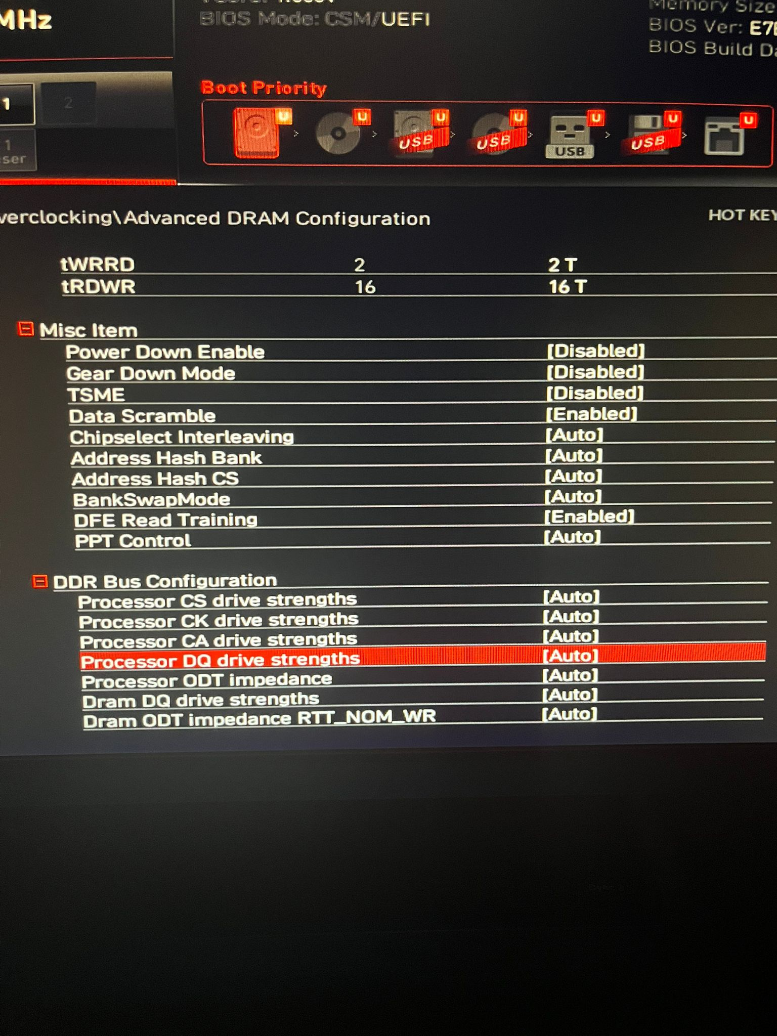

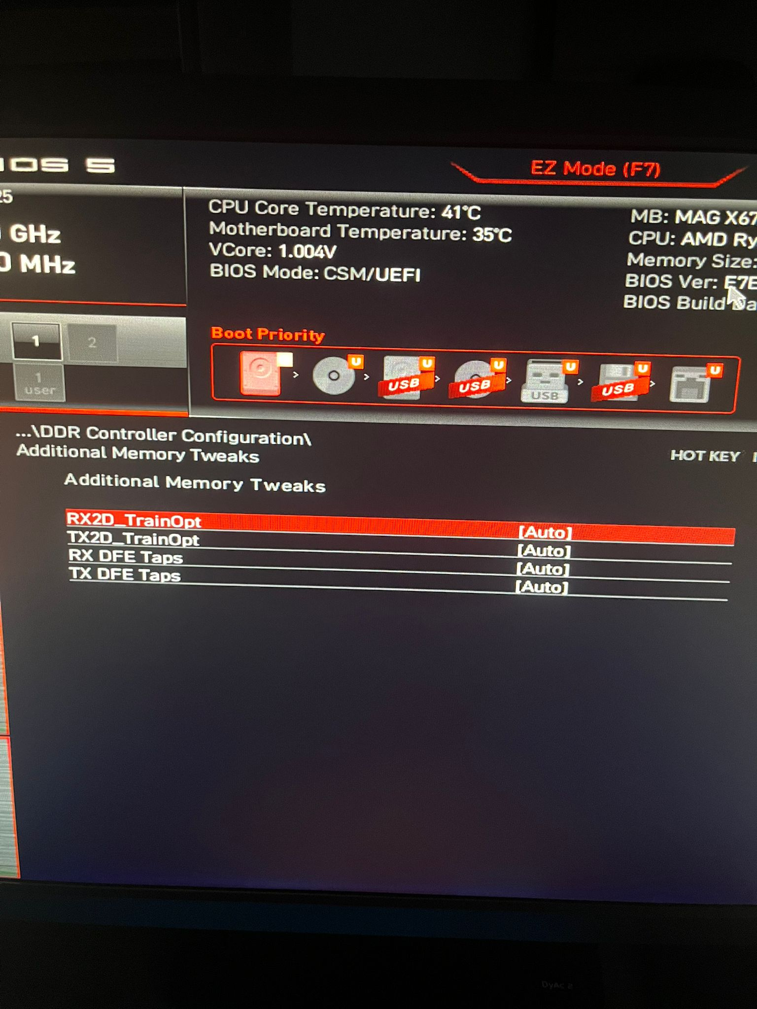

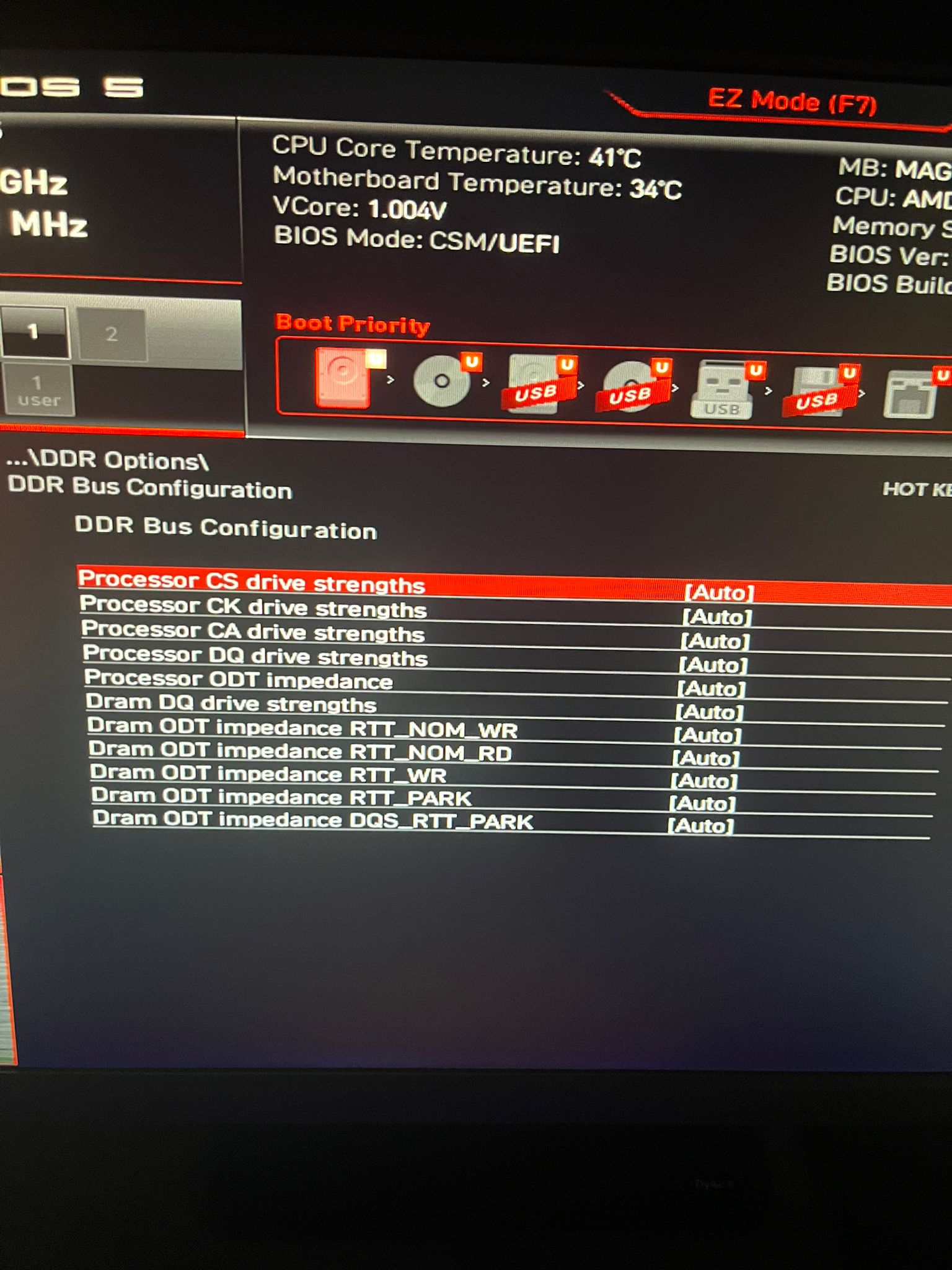

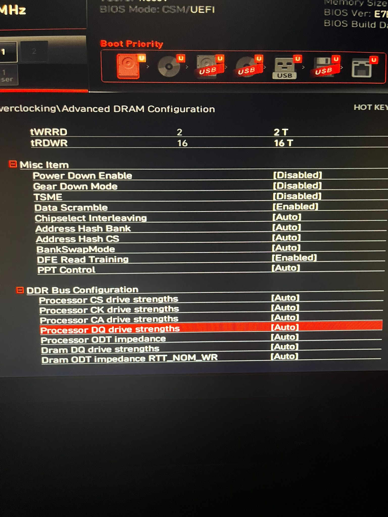

Nitro dışında, AMD overclocking → AMD CBS → Drr and Infinity fabric başlıgında yapılacak bir ayar varsa yapayım hocam. MSI zamanlama ve diğer ayarları, OC → Advance DRAM Configuration → misc ıtem başlıgının altında toplamış buradan değişecegimiz bir ayar var mı?
@Ayhan Dönmez Bu SS deki gibi tRC ve tRCDWR değişip tekrar test edeceğim. Kartta tek bir tRCD girişi var size advanced-AMD CBS menüsünden SS yollayacağım şu tRCDWR nereden değer girişi yapabiliyorsak yapalım Eki Görüntüle 198794Eki Görüntüle 198791Eki Görüntüle 198792Eki Görüntüle 198793Eki Görüntüle 198790

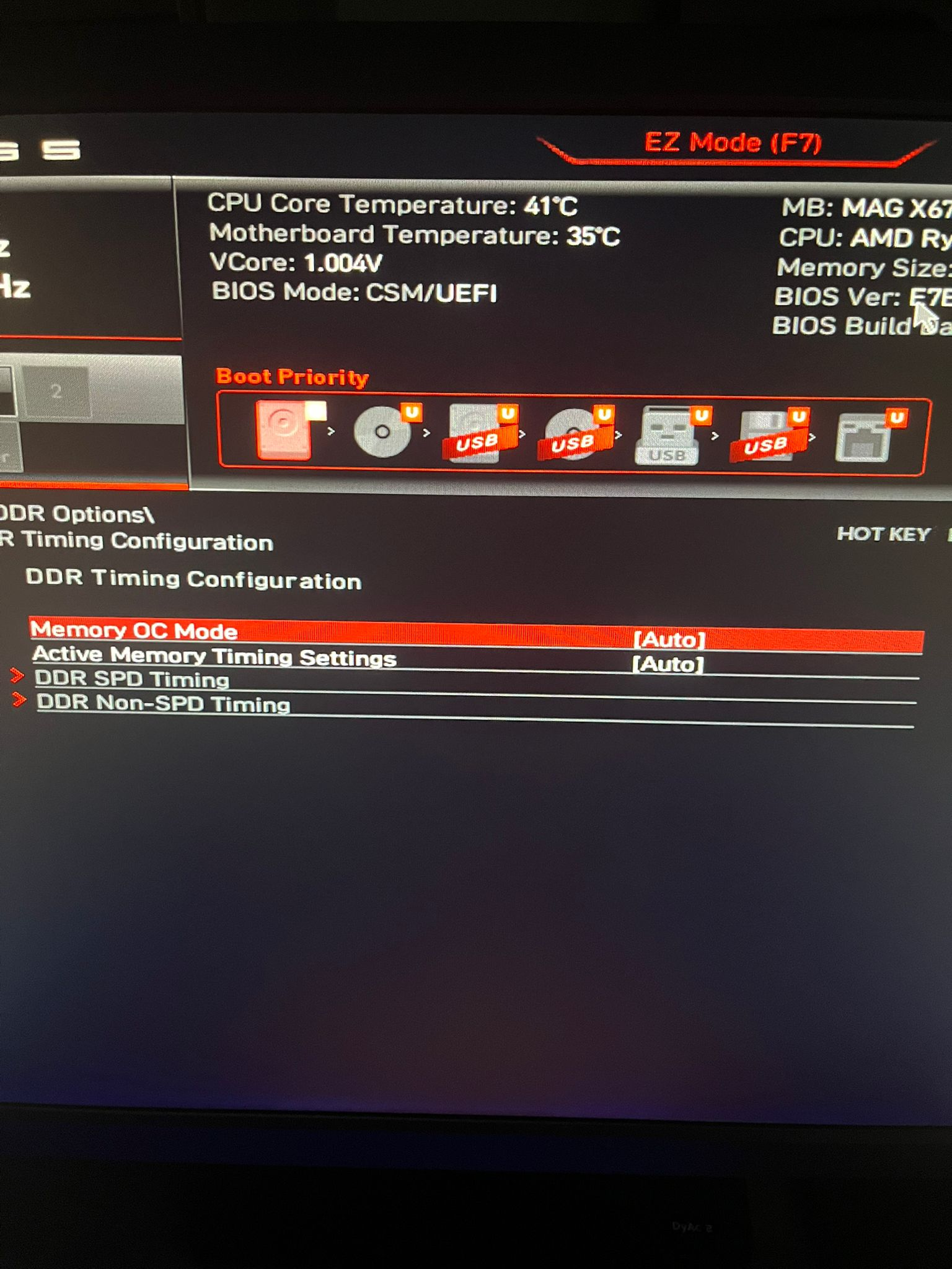

Nitro dışında, AMD overclocking → AMD CBS → Drr and Infinity fabric başlıgında yapılacak bir ayar varsa yapayım hocam. MSI zamanlama ve diğer ayarları, OC → Advance DRAM Configuration → misc ıtem başlıgının altında toplamış buradan değişecegimiz bir ayar var mı?Eki Görüntüle 198816
@bedir kolsol Active memory timings- spd timings gibi bir kısımdan olmalıydı Nitro'nun yer aldığı kısımda var bu ayar, az menüleri gezersen. Ama hex değer mi ondalık değer mi bilgim yok, açıklaması yazıyor bios'tan bios'a farklılık var. 6400 yapacak mısın yoksa 6000 mi kalacaksın?
@bedir kolsol şu kısımda ddr bus ya da controller içinde active memory timings enable diyip spd timings kısmından trcd manuel diyip trcd rd ve wr olarak ayrı gireceksin, hex değer ise trcd 36'nın karşılığı 24, yine hex değer yazılacaksa trcdwr 16'nın karşılığı 10 olacak.
Eğer ondalık değerse normal olduğu gibi trcd rd kısmına 36 wr kısmına 16 diyeceksin. Bu kısmı karıstırma.
Bu ss'teki ddr timing configuration içinde @bedir kolsol
@bedir kolsol active Memory timings- SPD timings gibi bir kısımdan olmalıydı Nitro'nun yer aldığı kısımda var bu ayar, az menüleri gezersen. Ama hex değer mi ondalık değer mi bilgim yok, açıklaması yazıyor BIOS'tan BIOS'a farklılık var. 6400 yapacak mısın yoksa 6000 mi kalacaksın?
Eki Görüntüle 198832
@bedir kolsol şu kısımda DDR bus ya da Controller içinde active Memory timings enable deyip SPD timings kısmından tRCD manuel deyip tRCD rd ve wr olarak ayrı gireceksin, hex değer ise tRCD 36'nın karşılığı 24, yine hex değer yazılacaksa trcdwr 16'nın karşılığı 10 olacak.
Eğer ondalık değerse normal olduğu gibi tRCD rd kısmına 36 wr kısmına 16 diyeceksin. Bu kısmı karıstırma.
Tamamdır menüleri kurcalayacağım bunların dışında attığım menülerde atladığımız bir ayar var mıdır? OC DRAM menüsünde misc item kısmında falan burada bir değişiklik yoksa son olarak trcdwr ı bir şekilde 16 yapacağım. Zaten tRCDWR AMD CBS menüsünden oralar biraz kritik, tRC şu an 80 onu da 58 post yapmama ihtimali var mıdır?
Tamamdır menüleri kurcalayacağım bunların dışında attığım menülerde atladığımız bir ayar var mıdır? OC DRAM menüsünde misc item kısmında falan burada bir değişiklik yoksa son olarak trcdwr ı bir şekilde 16 yapacağım tRC şu an 80 onu da 58 post yapmama ihtimali var mıdır?
Yok değişebilirsin, 6200-6400 yapsan daha iyi ama bellek kontrolcü açıyorsa 6000 yerine.
