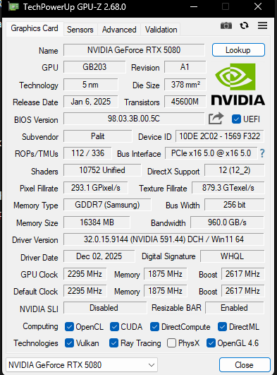

Merhaba arkadaşlar,
Sistemim:
  • AMD Ryzen 9 9800X3D.
  • 2×16 GB Kingston 6000 MHz CL30 RAM.
  • MSI MAG X870 Tomahawk anakart.
  • 2 TB Kingston Renegade M.2 SSD.
  • Palit GamingPro RTX 5080 ekran kartı.
  • Raijintek Ampere 1000W PSU.
  • Corsair iCUE H150i Elite 360 mm sıvı soğutucu.
Yaşadığım sorun:
Bilgisayarı açtığımda masaüstünde hiçbir şey çalışmıyorken, sadece fare imlecini hareket ettirirken bile sistem kasıyor. Bu sırada ekran kartı değerleri saçma şekilde oynuyor. Oyunda değilken bile GPU'nun frekansları ve güç tüketimi boşta çok yüksek. Ancak bu durum bilgisayarı yeniden başlatınca düzeliyor. Fakat periyodik olarak 2 açmada bir bu problemi net yaşıyorum. Bu kasma olurken Aygıt Yöneticisi'nden ekran kartını devre dışı bırakınca kasma kesiliyor, tekrar açtığımda devam ediyor. Tek düzeltme yöntemi yeniden başlatma oluyor.

Eklediğim görseldeki grafik bilgisayarda hiçbir şey yapmıyorken boşta iken fareyi sağa sola hareket ettirirken olan anlık kullanımlardır.

Hala izliyorum bir o ara yapmıştı ama şu anda sıkıntı gözükmedi daha. DDU ile son driverı kaldırıp güncel driver kurdum.
Yaşadığım sorun:
NVIDIA denetim masasında güç yönetimi performansta ise normale al.
Aynı sorunu yaşamıştım.
  • Ryzen 7 9800X3D
  • RX 9070 XT Nitro.
  • MSI X870E tımahawk
Ancak tek bir farkla. Sorunu yaşadığım zaman sistemde G.Skill 2x16 32 GB 6000 MHz CL 36 RAM takılıydı. Şu an XPG Lancer 2x24 GB 6800 MHz CL 34 RAM takılı. ( G.Skill RAM'de Samsung çip, XPG Hynix m-die çip var)1 kaç kez format yedi onun üstüne. Şu an bir sıkıntı yok. Eşiniz dostunuzda farklı RAM varsa 1 hafta değişip deneyin bence.
