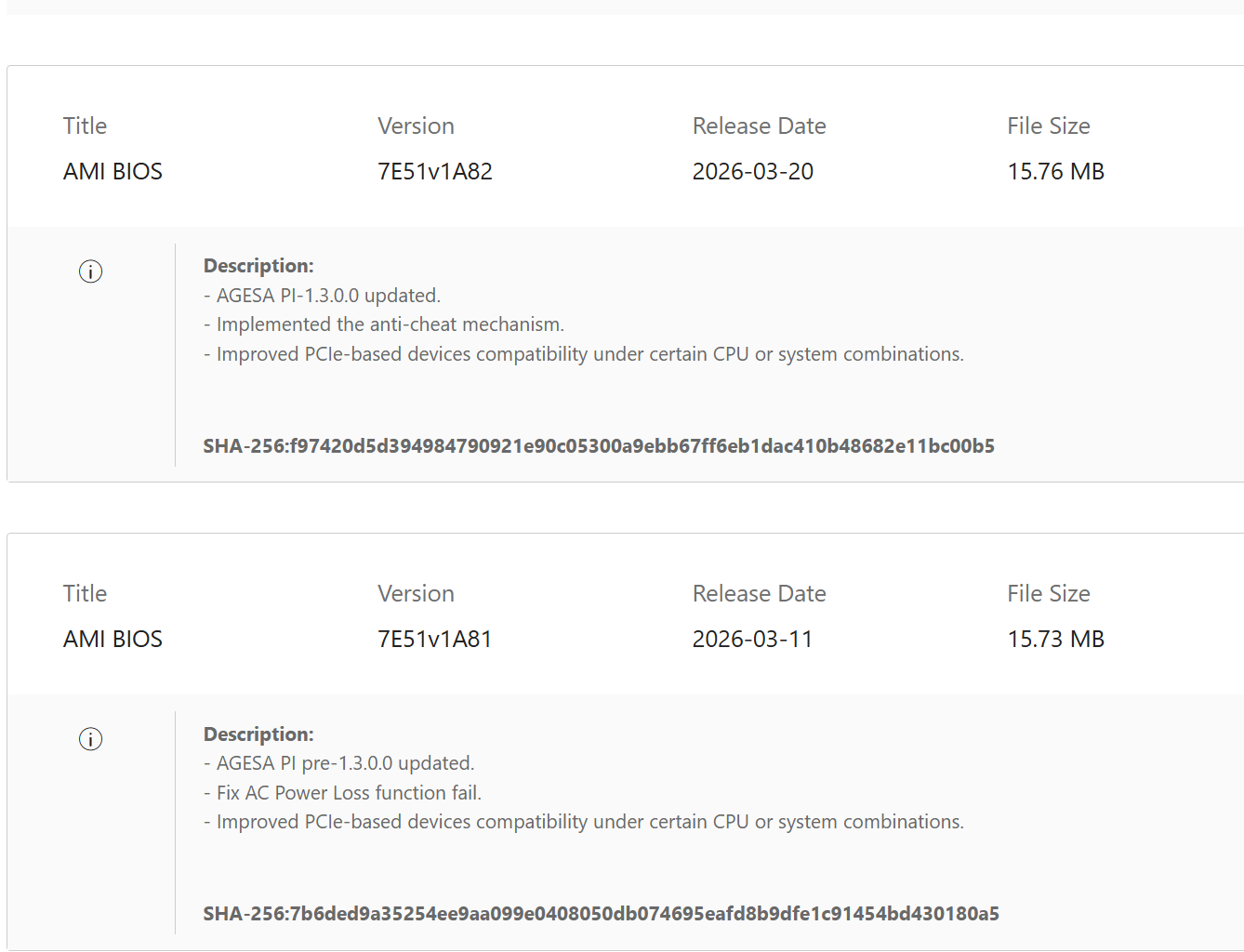

Son iki BIOS güncellemesinde bu sorunu çözmeye çalışıyorlar ama ne kadar çözüldü orası bilinmez.
